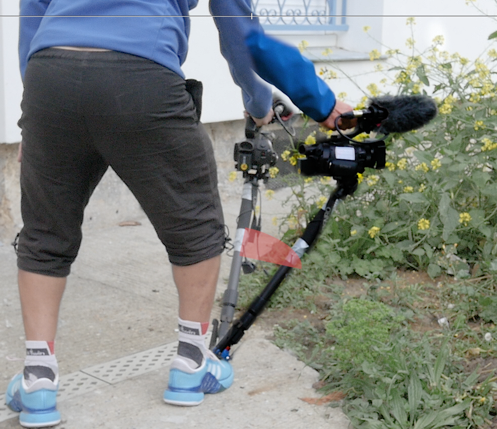

Pour un usage léger, plus reportage, nomade, le monopode améliore assez bien la stabilité de votre matériel de prise de vue et surtout, il permet de multiples usages allant de :

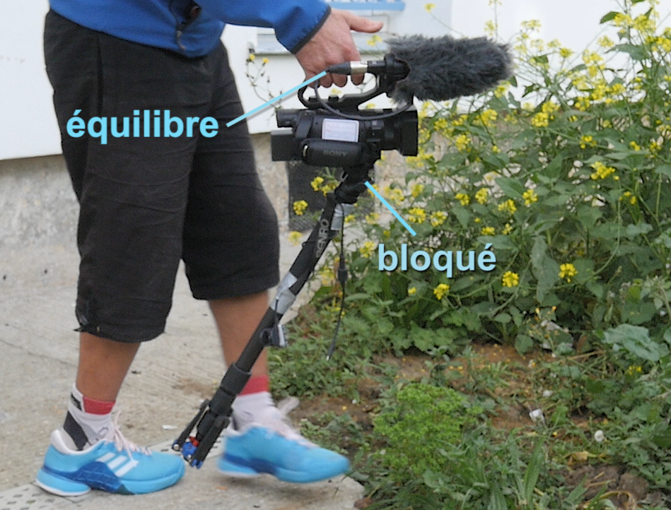

-- simple poids supplémentaire bien placé (centre de gravité abaissé …)

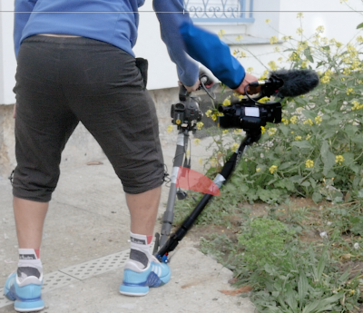

-- à un pivot incliné vers l’horizontal (calé contre un pied ou contre la ceinture), offrant ainsi un pano assez fluide bien contrôlé…

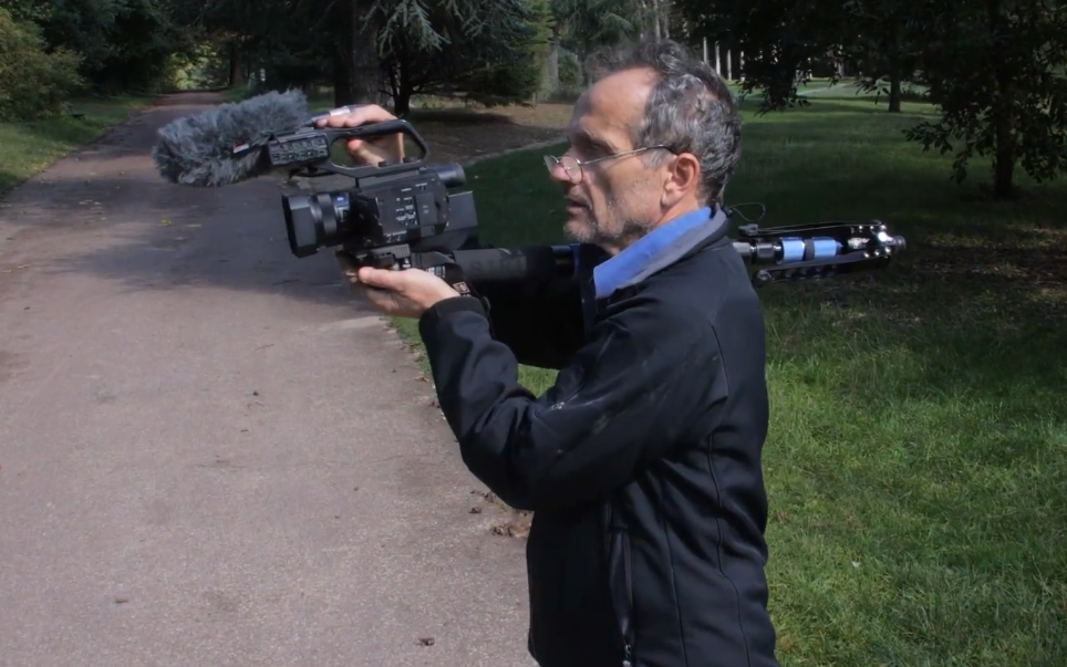

-- voire jusqu'à une position épaulière (attention derrière…),lorsque l’ on a des commandes du caméscopes déportées sur une poignée supérieur par exemple.

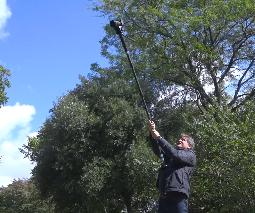

-- Pratique également pour une vue d’en haut à bout de bras (avec une télécommande filaire gaffée en bas du monopode, voire un retour vidéo.
Chacun invente et adapte selon ses capacités physiques, sa taille, son matériel, son inventivité …son projet.

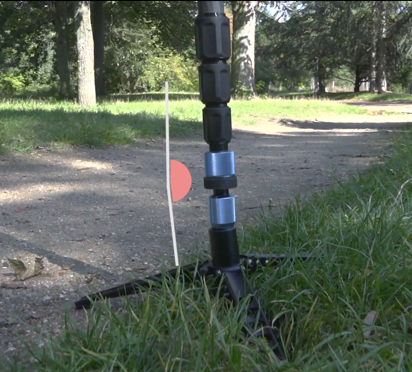

Selon les modèles, il existe une cartouche fluide pour des rotations horizontales située soit à la base de la 1ere section ou soit à la jonction du mini-trépied pour d’autres modèles. Du coup cela peut sembler faire double emploi : la rotule du mini-trépied qui fait l’inclinaison de 20° plus rotation horizontale de 360° et la tête si elle est fluide. Mais. dans la pratique au niveau du trépied, la rotule n’ est fluide que le monopode bien verticale…plus on va s’incliner (et 20° c’est peu), plus la rotation niveau mini-trepied devient impossible., d’où l’astuce des fabricants d’y ajouter une cartouche fluide qui prendra le relais. Dans leur conception actuelle la rotule du mini- trépied d’un monopode assure surtout un mouvement de 20° d’inclinaison.
