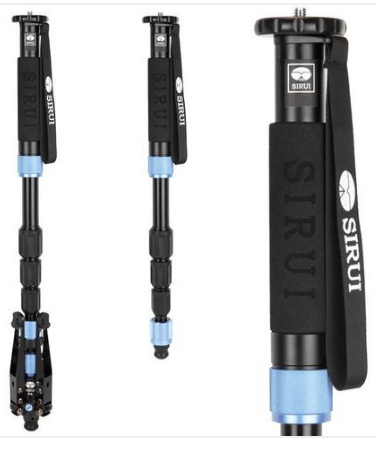

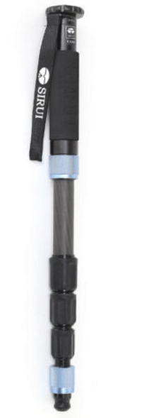

Le nouveau monopode : Sirui P- 324 SR
Toujours fidèle aux bagues, mon choix s’est donc porté sur un modèle à 4 sections (3 bagues) et mini-trépied pour les raisons expliquées dans la partie comment le choisir de l’article. Mais par rapport au Benro, ce monopode 2 fois plus onéreux (260 €), appartient au haut de gamme: tient- il vraiment son rang ?
Caractéristiques :
Diamètre = 32 mm à 22 mm (37,5 mm à 22,4 mm mesuré)
Hauteur maxi avec trépied et sans la tête = 1755 mm (1770 mm mesuré)
Hauteur mini avec trépied et sans la tête = 750 mm (723 mm mesuré)
Hauteur maxi sans trépied et sans tête = 1625 mm mesuré
Hauteur mini sans trépied et sans tête = 590 mm mesuré
Charge admissible = 10 Kg
Poids total avec trépied (sans tête) = 1,450 Kg (1,520 Kg +ou- 20 g mesuré )
Poids total sans trépied (sans tête) = 0.500 Kg (0.750 Kg +ou- 20 g mesuré)
Poids du trépied seul = 0.770 Kg mesuré

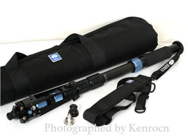

Constitution du Kit vendu sans tête photo ou vidéo ( 260 € environs) :
- 1 sac de transport : avec petite pochette intérieure zippée
- 1 corps de monopode 4 sections en carbone anthracite.
- 1 base mini-trépied tout métal

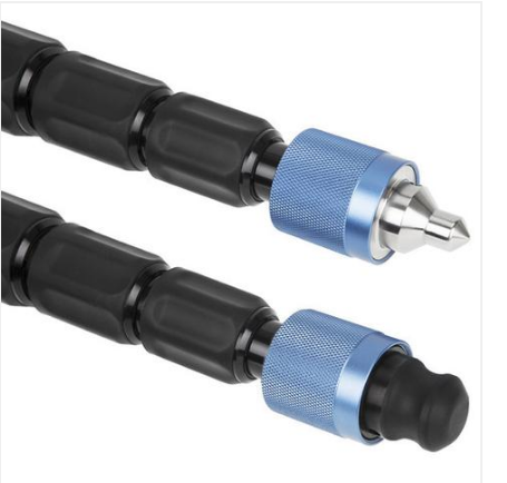

- 2 embouts ( 1 pointe métallique et 1 caoutchouc arrondi)
- 2 clefs Allen
- 1 autre plateforme (embout réversible 1/4 -3/8) pour l’usage du trépied seul avec un appareil (sans obligation de démonter celle fixer au monopode)

Le monopode :
Il est livré dans un beau sac noir bien matelassé, avec poignées au milieu, façon valise et aussi une généreuse sangle attachée par mousquetons pour un porté dans le dos avec une bandoulière fournie (Très utile en 2 roues notamment) : 2 sangles velcros fixent définitivement le monopode dans le sac … bien vu !
Assez sexy, le corps du monopode noir mat avec un peu de bleu électrique pour certains anneaux, forme un ensemble bien fini, soigné esthétique : il respire la qualité et l’envie de le manipuler.
Constitué de 4 sections, il se règle avec 3 bagues en caoutchouc noir qui accrochent bien la main pour régler la hauteur rapidement : avec un simple 1/4 de tour, la section se libère aisément, les sections coulissent bien, pas d’obstacle, manipulation agréable.
Une poignée en mousse dense, proche du néoprène assure une très agréable prise en main. Elle recouvre la 1ere moitié de la 1ère section haute-la plus large- qui pour partie en aluminium se termine par un anneau métallique strié bleue permettant de bloquer ou libérer un axe de rotation à 360 ° (pano): la sensation du mouvement obtenue est fluide, très légèrement « visqueuse », neutralisant ainsi les à-coups…cela semble parfait, c’est une découverte.
Cette option de rotation à 360° au niveau de cette cartouche fluide est plus efficace qu’une rotation effectuée à partir de la rotule du trépied beaucoup plus incertaine ou irréalisable si toute les autres possibilités de rotation sont bloquées :
- on peut donc verrouiller verticalement la rotule du mini-trépied par un anneau en bas, le pano s’effectuera alors à partir de la cartouche fluide décrite au dessus. Dans ce cas, le monopode tiendra bien droit en équilibre, seul…mais pas sans surveillance …
- on peut aussi alléger le monopode en abandonnant le mini-trépied, en le remplaçant par un des 2 embouts disponible dans le kit (pointe métal ou caoutchouc), on obtient toujours un pano de 360° grâce à cette cartouche fluide en haut.…
En résumé avec ce modèle, une rotation à 360° peut se faire correctement, 1° avec une tête vidéo fluide, 2° avec la cartouche fluide seule en haut. L’addition des 2 ne me semble pas apporter un plus… quand à la rotule du trépied (position débloquée), elle ne peut assurer cette bonne rotation seule. Il faut le savoir.

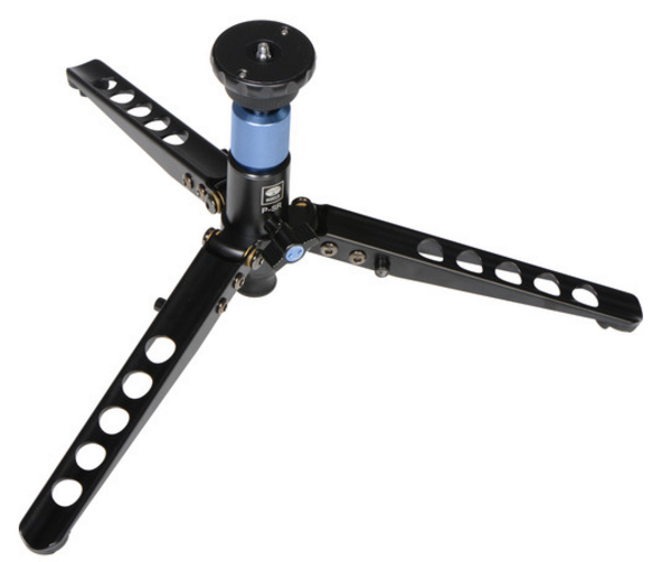

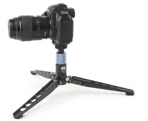

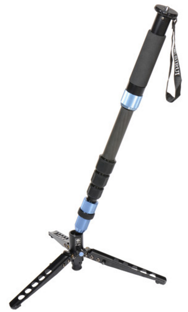

Le mini-trépied :

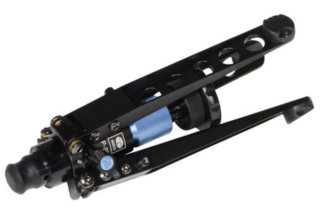

Ce modèle possède un mini-trépied plus imposant que celui plus classique du Benro. Les pieds se bloquent avec un clic bien franc…Belle mécanique, c’est du solide ! La manipulation est nettement plus aisée que sur le Benro .

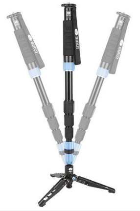

Une fois vissée au monopode, il assure avec sa rotule, une inclinaison de 20° par rapport à la verticale. Astuce : il existe une petite manette latérale en bas du trépied qui permet de durcir sans outil la friction de la rotule en fonction de sa pratique, voire de la bloquer. Ainsi, en associant la bague bleue de blocage pour annuler l’inclinaison de la rotule, plus le durcissement de la friction, on a un monopode qui selon le poids de l’appareil de prise de vue, est plutôt rigide verticalement sur son trépied.
La longueur des 3 pieds permet une meilleure stabilité, car ils s’inscrivent dans un cercle de 46 cm de diamètre alors que pour le Benro, ce n’est que 23 cm et c’est un peu juste pour lâcher sans crainte le monopode…
Cette nette différence permet à un caméscope de 1,400 Kg, avec la rotule du trépied verrouillée par la bague correspondante, de tenir seul en position déployée…Ne pas le laisser sans surveillance certes, mais on peut lâcher les 2 mains sans problème. En position basse par contre, il devient très stable. Encore un avantage.
Cette base mini-trépied se dévisse rapidement pour faire un solide trépied de table (10Kg admissible !), en montant la 2eme plateforme réversible 1/4 -1/8 livrée dans le kit, pour y fixer un appareil…. Polyvalence très pratique. La taille du monopode repliée n’est alors plus que de 590 mm et sa hauteur maximale avec l’embout pointe métallique, restera à 1625 mm, sans tête vidéo, ni l’appareil de prise de vue (+10/15 cm à ajouter… en gros).

2° Outre les manipulations des bagues pour choisir la hauteur, ce monopode possède plusieurs possibilités de réglage (vor la vidéo: « le monopde en vidéo »)
- Une couronne sur la 1ere section = blocage/déblocage d’une cartouche fluide (360°)
- une couronne pour dévisser/enlever aisément le trépied du monopode
- une couronne pour libérer le mouvement de la rotule = 0° à 20° d’inclinaison
- une manette pour régler la friction de la rotule

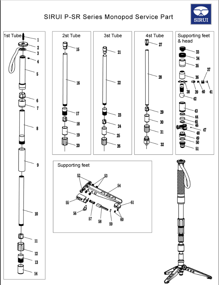

- Suivi des pièces (à vérifier…) : Sirui met à disposition les plans pour localiser les pièces à commander
