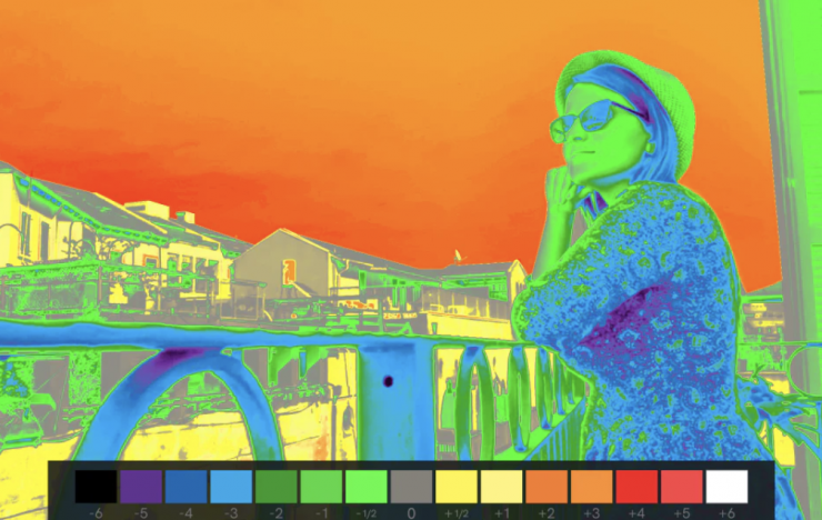

Là où l’Ultra 7 vient particulièrement se distinguer c’est avec l’arrivée de EL Zone, un outil d'aide à l'exposition développé par Ed Lachman ASC. Ce chef opérateur renommé a mis au point une version améliorée des false colors. Cet outil est extrêmement pratique, car au lieu d’afficher des valeurs IRE qui peuvent parfois être un peu abstraites, il affiche les écarts de diaph autour du gris moyen. Il est donc bien plus intuitif et se combine très bien à un spotmètre pour une pose de diaph facile.
