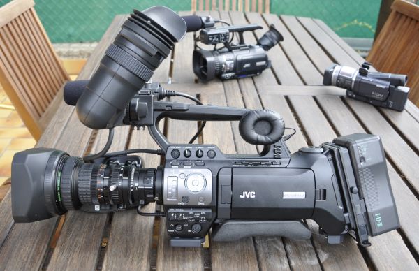

    Une première impression: solidité et sérieux des 2 cams: ça ne fait pas plastique comme certaines caméras (les premières JVC HDV par exemple) au premier contact, avec des bouts qui dépassent et qui cassent au premier mouvement lors d'un tournage un peu rock and roll. ça fait sérieux au premier contact avec les bêtes.
    Tests des JVC GY-HM700 et GY-HM100 -1- Prise en main et Ergonomie

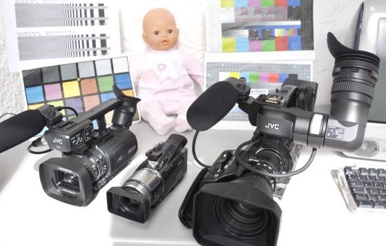

    JVC HM100, SONY HC1 pour comparaison, HM700

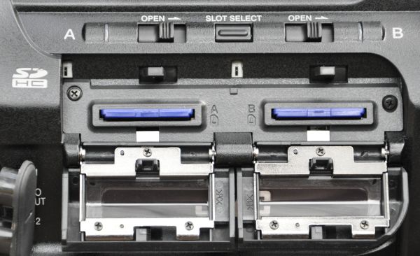

    Au niveau enregistrement, des cartes (2 slots) SDHC qui peuvent recevoir deux types de fichiers utilisant le codec Mpeg2 Long GOP (déclinaison du codec utilisé en HDV/XDCAM HD à 19, 25 et 35 Mbps), au choix (menus):

    D'un point de vue poids et ergonomie, deux philosophies très différentes:
    - la 'petite' HM100 cible les petites caméra "à la main", légères mais pro (connectiques XLR et alimentation phantom 48V), pour moi c'est la cible des Sony A1, une caméra d'appoint / discrète (news, sport...).
    - la 'moyenne' HM700 cible clairement la gamme Sony EX3 ou Pana HPX300 ou Sony 270/Z7, caméra semi pro d'épaule, stable et suffisamment efficace pour se lancer dans des aventures plus pointues (docu, fiction....
    HM100 et 700 cote à cote
    La HM100 offre une optique moulée fixe, la HM700 une optique interchangeable 1/3', avec possibilité d'utiliser des adaptateurs pour choisir son optique.

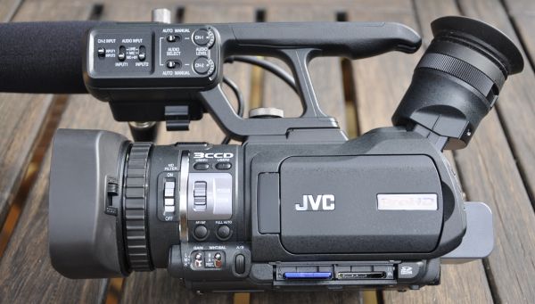

    JVC HM100 dans le détail (la petite)
    - 3x 1/4' CCD avec pixel shift pour amélioration de la définition (cela veut dire que la caméra n'est pas en 1920x1080 au niveau du capteur, et que l'on reconstruit l'image finale full HD grace à un décalage spatial des photosites sur la surface du capteur, ce qui n'est pas forcément une mauvaise idée pour conserver de la sensibilité et baisser le niveau de bruit; le marketing indique que le décalage spatial des photosites permet de recréer 30% de définition supplémentaire, par rapport à la def native du pixel, ce qui peut donner une idée de la def de base...)
    - Enregistrement sur cartes SDHC (2 slots) à 19, 25 ou 35 Mbps en .mov ou .mp4 (codec Mpeg2 type HDV)
    - optique fixe: ici Fujinon F1.8, 10x,f=3.7-37mm (35mm conversion:39 - 390mm)
    - Sortie: Composite, composantes, HDMI
    - LCD 2.8” de très bonne facture

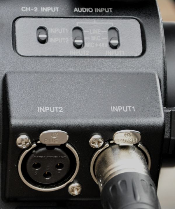

    - 2 XLR audio avec alimentation phantom
    - Pas de prise IEEE1394
    HM100 et ergonomie
    Cartes SD / Accès Menu, joystick et Ecran LCD / Sortie Composantes et composite/audio analogiques

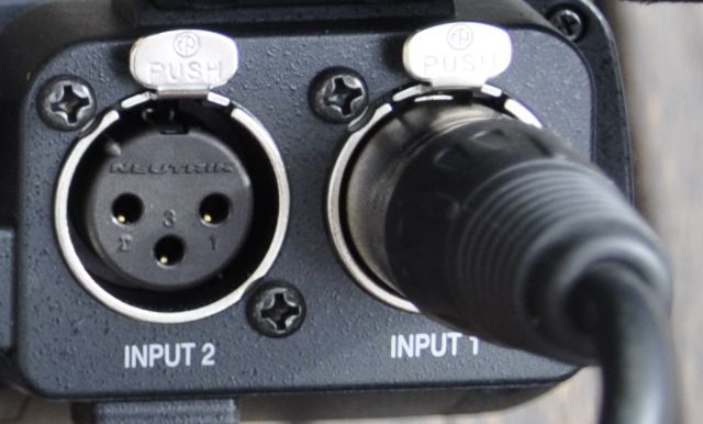

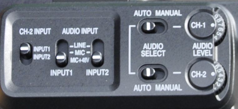

    Partie AUdio et XLR

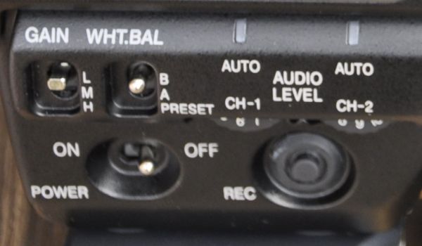

    Partie image et réglages Manuels (focus manuel FM) ou FULL AUTO

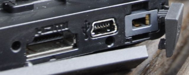

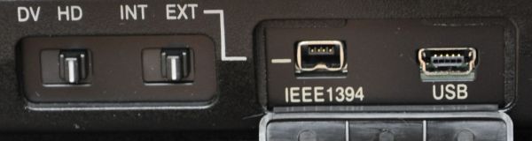

    USB et HDMI
    La petite est légère, un peu plus grosse que ma Sony HC1 (A1), et me semble idéale pour le type de tournage léger. On retrouve en moins d'une seconde tous les boutons importants pour passer l'animal en manuel (focus, wb, gain, diaph...), en mieux que sur la Sony A1/HC1, notamment sur la taille des molettes et boutons ainsi que sur l'ergonomie générale. L'écran LCD offre une image de très bonne qualité, avec un très bon piqué, comme on peut en voir sur la gamme Sony EX1/3.

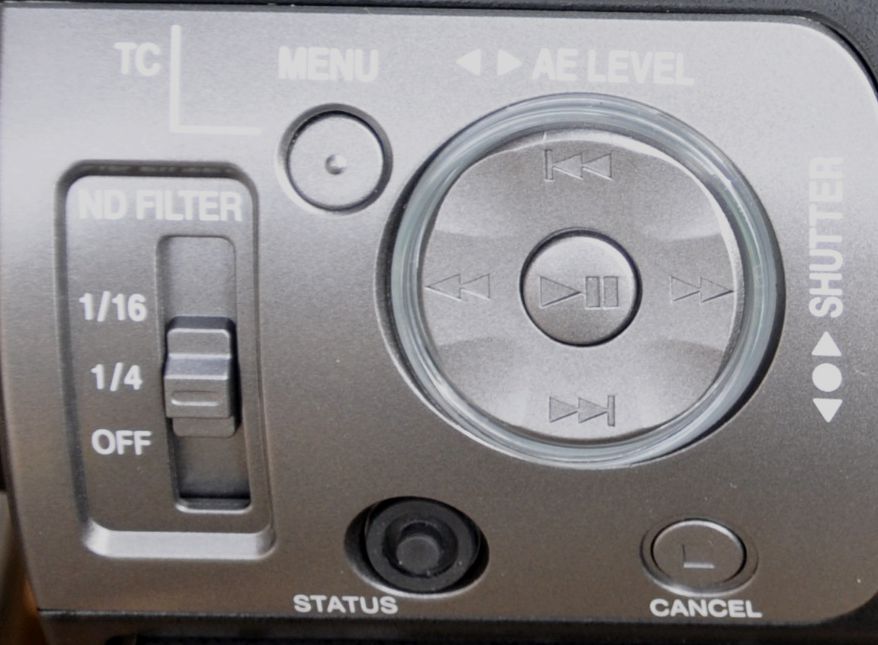

    Menu et pad de navigation
    Par contre je ne suis pas fan de l'espèce de Pad de navigation qui permet d'évoluer à travers le menu.

    Partie Audio

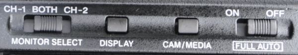

    Audio et mode FULL AUTO

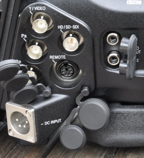

    Tout est là: HD SDI, Composante et composite, Firewire
    Secure Digital High Capacity (SDHC) X2

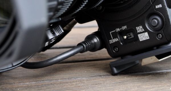

    Zébra et balance des blanc

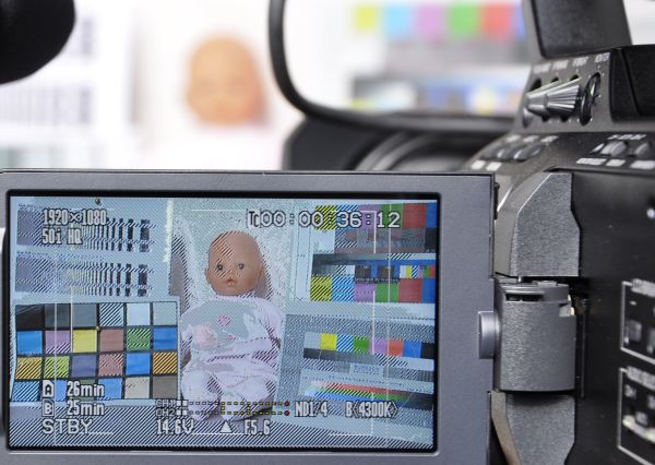

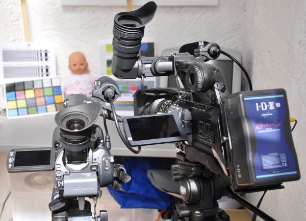

    Maintenant que nous avons fait un tour général des deux cams, faisons quelques tests avec ma HC1 et mon Nikon D90.
    TESTS: HM700, HM100, HC1, Nikon D90

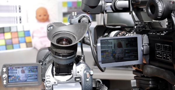

    En dépliant les écrans LCD, c'est un premier choc: ils sont de très bonne qualité, rien à voir par exemple avec par exemple les derniers modèles panasonic HPX171 ou HVX201 ou Sony avec la génération Z1 / A1; comme comparaison, il sont très proches de ceux de la Sony EX1/EX3 qui éclipsaient totalement la concurrence en termes de piqué et de dynamique.
    HM100 LCD: petit mais efficace !
    HM700 LCOS 852 x 480 + LED: Grand et absolument génial !
    comparaison des tailles: le large écran de la HM700 est totalement bluffant !
