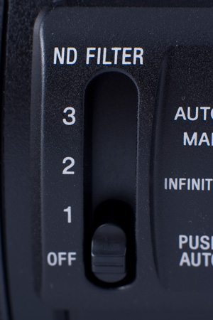

La roue porte filtre arbore à présent 4 positions de densité neutre (ND), comme sur la Z7 : clear, 1/4, 1/16 et 1/64, pour une plus grande précision dans le contrôle de l'exposition, notamment lorsque l'on cherche à obtenir plus de contrôle sur la profondeur de champ. C'est très agréable et c'est à ce demander pourquoi on a pas la même chose sur les EX (probablement car ils ont été conçus avant les Z7/Z5). Sur la Z5 toutefois il viens sous la forme d'un sélecteur vertical comme c'était le cas sur la Z1 et non rotatif comme sur la Z7 et les modèles d'épaule, mais au moins il est fonctionnel, contrairement à celui de l'EX1 qui est pénible car difficile à sélectionner.

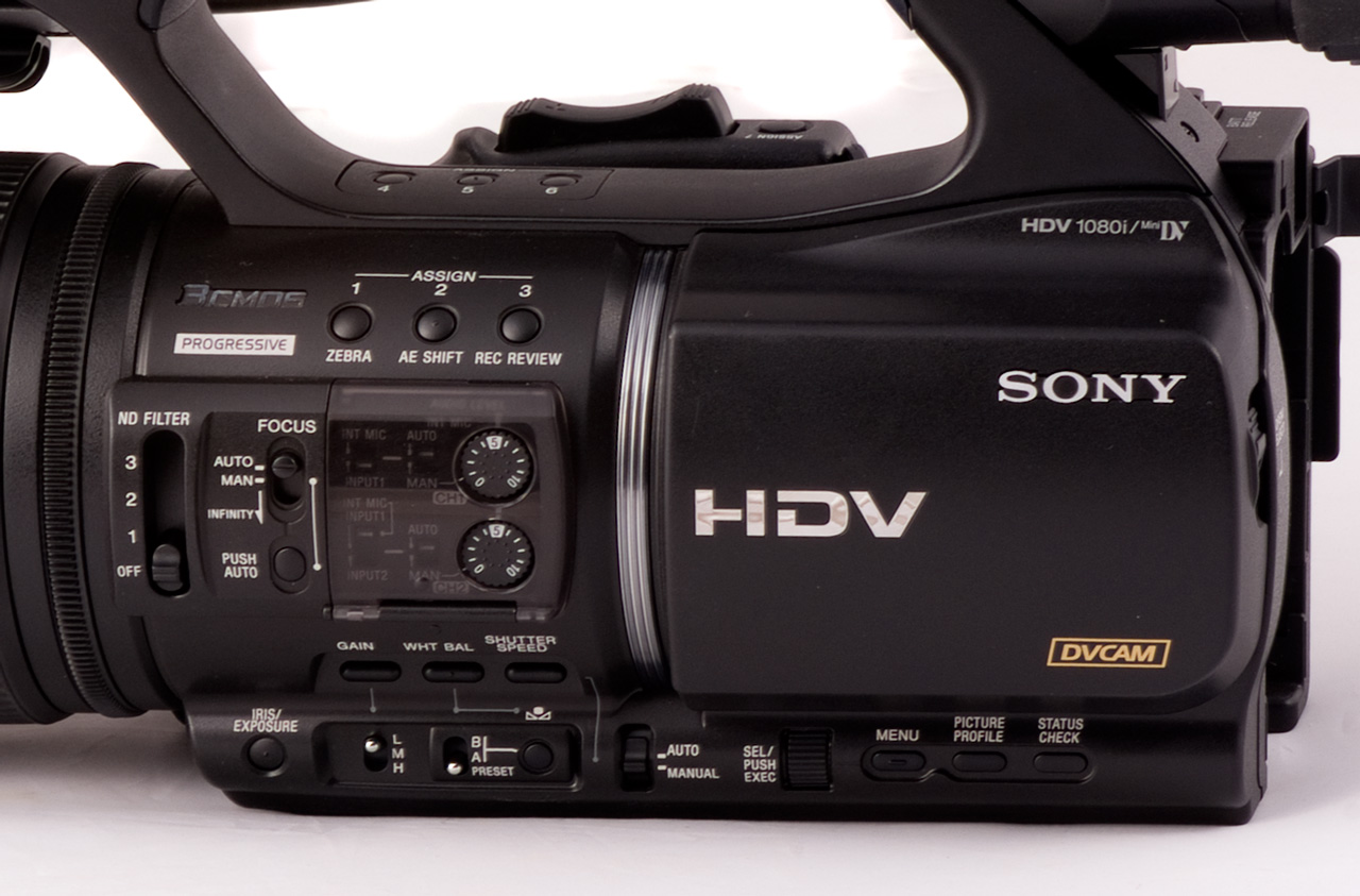

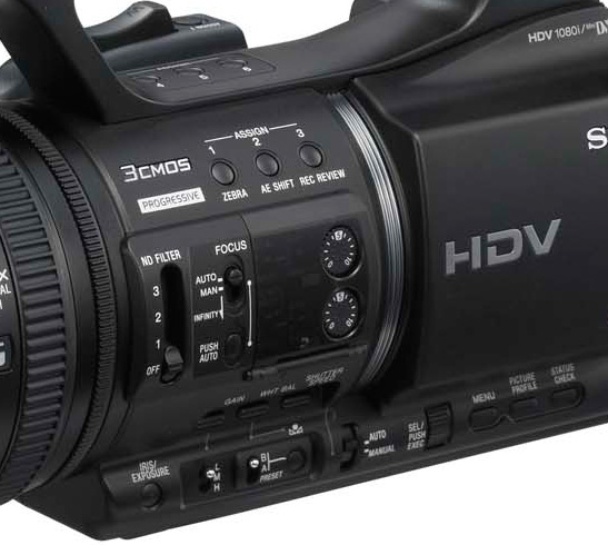

Sur la Z1, on pouvait trouver 6 boutons assignables. Sur le Z5 on en trouve 7 ! En réalité, ça n'en fait pas forcément plus puisque les 3 boutons du Shot Trans (fonction permettant de mémoriser deux états du caméscope et de faire une transition douce entre les deux) on été tout simplement rendus assignables. Celui qui ne s'en sert pas peut les récupérer pour d'autres fonctions, mais si l'on veut les utiliser on n'a plus que 4 boutons disponibles. Ceci étant, on salue quand même le geste, il n'est pas pour nous déplaire, nous qui avons un irrépressible besoin de customiser les caméras en fonctions de nos habitudes :)
3 boutons assignables sont donc présents sur le côté gauche (dit côté "intelligent") du caméscope, assignés pas défaut à Zebra, AE shift et Rec Review. 3 sont sur le dessus, juste en dessous de la poignée (à la place des Shot Trans) et le 7ème est sur la poignée de prise de vues, juste à côté du zoom rocker, un peu à la manière d'un bouton RET. Personnellement je l'aurais plutôt assigné au Rec Review, mais par défaut il est assigné à la fonction Photo. Comme la Z7, la Z5 prends aussi des photos sur une memory stick qui se loge à proximité dans la même poignée. Là aussi point de gourmandise inappropriée, la résolution des photos est celle du bloc de capture : 1440 x 810.

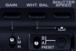

Les commandes des "débrayages manuels" (ou ne devrait-on pas enfin dire "embrayages des automatismes") ainsi que les contrôles des menus se trouvent en bas du côté intelligent. C'est là où on les attends et c'est là où ils sont. Ceci étant, il ne faut pas avoir de trop gros doigt (ou porter des gants) car ils sont relativement petits et un peu en retrait, mais cette position les protège aussi contre les fausses manipulations ce qui n'est pas trop mal en soi. Un interrupteur Auto/Manuel permet de basculer la partie caméra en automatique.

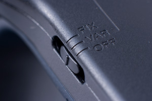

- La petite commande de zoom présente sur la poignée suppérieure est commutablede vitesse fixe (comme sur la Z1) à vitesse variable, comme la commande de zoom principale.
