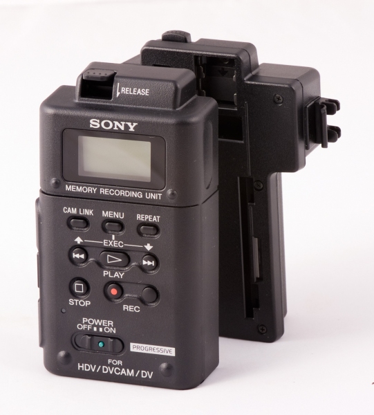

L'enregistreur compact flash : HVR-MRC1K
J'ai précisé dans le test de la Z5 que le module compact flash était optionnel, mais ce que je n'ai pas encore dit c'est que plus qu'une option pour la Z5, c'est surtout un appareil qui peut complémenter n'importe quel caméscope HDV 1080, y compris d'autres marques. Il accepte les signaux DV, DVCAM et HDV (1080i et 1080p). Il comporte deux parties : le module proprement dit, avec l'enregistreur et l'interface pour les caméscopes Z5, Z7 et S270, et une seconde partie d'alimentation qui permet de monter une batterie Sony L ainsi que d'accrocher un périphérique i.Link via un connecteur 6 firewire broches. C'est via ce connecteur qu'il est possible de raccorder un appareil non prévu initialement pour l'enregistrement sur cartes Compact Flash. Dans ce cas évidement il n'y aura pas de lecture sur l'écran et le déclenchement simultané de l'enregistrement dépendra du modèle.

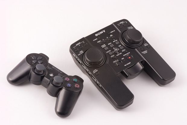

La télécommande LANC : RM-1000BP
Elle donne envie de jouer avec sitôt qu'on la voie. Son design n'est pas sans rappeler celui de la manette de la PlayStation et elle permet de contrôler virtuellement tous les paramètres du caméscope. Focus, Iris, Zoom, BdB, Gain, Shutter, Menus, Rec, et même Picture Profiles. Tout ce qui doit être là est là.
Idéal utilisé en complément d'un moniteur externe, on peut déporter sur le réal ou sur un assistant les commandes du caméscope tout laissant le cadreur libre des réglages
La télécommande RM-1000BP et son air de parenté avec celle d'une console PS3 !
On l'a également testé sur un steadycam, le fil Lanc passé par dessus l'épaule est tellement léger que l'opérateur ne le sens même pas et on a pu faire avec succès des zooms tout en déplaçant la caméra en regardant simplement le moniteur du stead. De plus, avec au moins 5 ou 6 mètres de fil, ça laisse de la marge pour opérer.
La télécommande peut naturellement se fixer sur le bras d'un trépied pour faciliter la manipulation par le cadreur principalement du zoom et du REC.

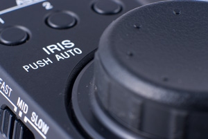

La roue pilotant l'ouverture du diaph

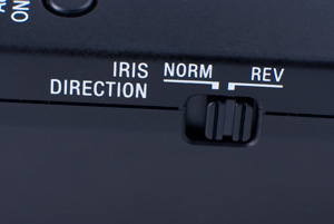

avec la télécommande RM-1000Réglages direction
La télécommande présente deux grand boutons rotatifs pour le focus et l'iris. Leur rotation modifie le réglage alors qu'une pression active le "Push Auto". Les automatismes peuvent naturellement être enclenchés via un bouton dédié pour chacune des fonctions et le sens de rotation peut être inversé pour s'adapter à toutes les habitudes.
Un zoom rocker central permet de contrôler avec au choix la main gauche ou droite.De façon globale, la manipulation des réglages est agréable, surtout pour ce qui est du zoom et des menus. Par contre pour ce qui est de la manipulation du focus et de l'iris, les deux larges boutons rotatifs ne sont pas aussi efficaces qu'ils semblent l'être quand on les regarde. J'ai trouvé un peu hasardeux leur manipulation. Parfois ça court très vite, parfois on tourne et rien ne bouge, puis doucement ça s'ouvre, et il n'y a pas de règles, ça change un peu comme ça veut. C'est moins grave que ce je dois en donner l'impression, mais en tout cas ne comptez pas graduer la position du diaph ou du focus pour passer d'une valeur à l'autre, ça ne suivra pas. Préférez largement une lecture sur l'écran (idéalement déporté en HDMI) et collez à ça.
En dehors de ces boutons rotatifs, l'autre gros défaut de cet accessoire est lié à son protocole : le Lanc ne permet pas l'exécution de plusieurs commandes en même temps. Ainsi il n'est pas envisageable d'affecter un zoom tout en ajustant le focus pour centrer l'action sur un sujet par exemple. Une seule des fonctions s'exécute en même temps, avec une gestion de priorités pour le moins difficile à saisir. On dirait que c'est le dernier arrivé qui prime, mais je n'oserait pas le confirmer.
Le lanc utilisé comme protocole de pilotage avec la télécommande RM-1000BP a un inconvénient majeur: seulement une seule fonction à la fois est exploitable ! Oubliez le zoom + contrôle du diaph!

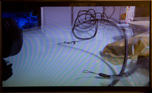

La fluidité apparente est excellente, mais analysé à haute vitesse, il présente tout de même une rémanence et du coup un ghosting marqué. Je ne sais pas si c'est logique économiquement, pour un moniteur 20" vendu sous les 2000 €, j'essaierais de tester prochainement selon le même protocole mon EIZO 24" acheté plus ou moins le même prix, pour voir.

Ghosting
(cliquez pour agrandir l'image)
Autre exemple Ghosting

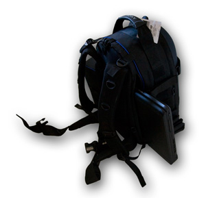

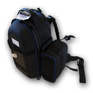

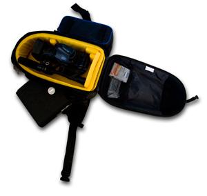

Le sac à dos LCS-BP1BP
Le tournage de dématérialisant, les équipements impliqués dans le tournage se rapprochent de plus en plus du matériel informatique standardisé.
Les Z5, Z7, EX1, HVX-200, HPX-171 etc... permettant (en option ou non) de tourner directement en DATA sur des mémoires flash, il est devenu tout à fait ordinaire de se déplacer sur les lieux de tournage avec un ordinateur portable dédié à la prise de vue. C'est afin de faciliter et de sécuriser le transport de cet ensemble camera+ordinateur portableque Sony propose à présent le BP1BP.
BP pour BackPack : C'est un sac à dos modulable et coqué, d'assez robuste constitution il recevra confortablement tout type de caméscope de poing même les plus gros (EX1, Z7, HPX-171, etc...) Ce qui le distingue toutefois c'est son emplacement dédié à un ordinateur portable qui se glisse entre la caméra etle dos du porteur : très malin.
Il n'embarquera toutefois que les modèles disposant au maximum d'un écran 15", exit donc les modèles full HD (1920x1200), typiquement en 17" et +, mais pour manipuler, dubber ou tout simplement revoir les prises DATA ça sera vraissemblablement suffisant.
En plus des emplacements dédiés au caméscope et à l'ordinateur, il dispose d'une poche de large capacité qui recevra confortablement tout un tas de petits accessoires utiles à emporter lorsque l'on désire tourner léger (micro, cables, cartes, éventuellement un complément optique grand angle)
Accesoirement il permet également d'attacher le monopode signé Sony (le VCT-SP1BP) exploitant ainsi le sac comme étant un harnais de prise de vue permettant de supporter le poids du caméscope avec le corps et les épaules. Je n'ai pas pu tester cette dernière possibilité mais vu le poids léger du sac (2300 g) ça doit en effet être une combinaison fantastique pour les tournages où l'on doit grimper des montagnes avant de tourner.
Le sac vu de dos ;-)
Sac de face Vue de dessus
