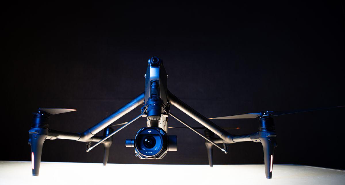

Le nouveau design du drone lui donne un avant plus relevé que l’arrière lorsqu’il est posé. On note que la nacelle/caméra FPV pour le contrôleur pilote est située en position haute. Outre le fait que cela lui confère à mon avis un aspect de sauterelle, la partie aérodynamique semble avoir été améliorée.
L’inspire 3 reste dans la même catégorie “poids lourds” que ces petits frères avec 3,995 Kg au décollage (nacelle, batterie, disque SSD, hélice) et un poids max de 4,335Kg (pour l’ajout éventuel de parachutes pour l’homologation.
Au niveau pilotage, rien à redire, nous sommes bien sur la nouvelle génération des drones DJI avec une souplesse et un confort de vol très rassurant. De plus, le drone est équipé de nombreux capteurs pour éviter les collisions. Il est désormais possible de régler la sensibilité du système anti-collision dans l’axe vertical et horizontal de manière indépendante.
Malgré son poids, le drone réagit bien aux instructions même sur des changements rapides.
La nacelle FPV a été complètement revue, avec une caméra dédiée au pilotage beaucoup plus importante (la taille de celle de l’Inspire 2 était proche de la tête d’épingle !), qui permet d’avoir une meilleure réso, une meilleure visibilité, donc une vraie amélioration de ce côté.

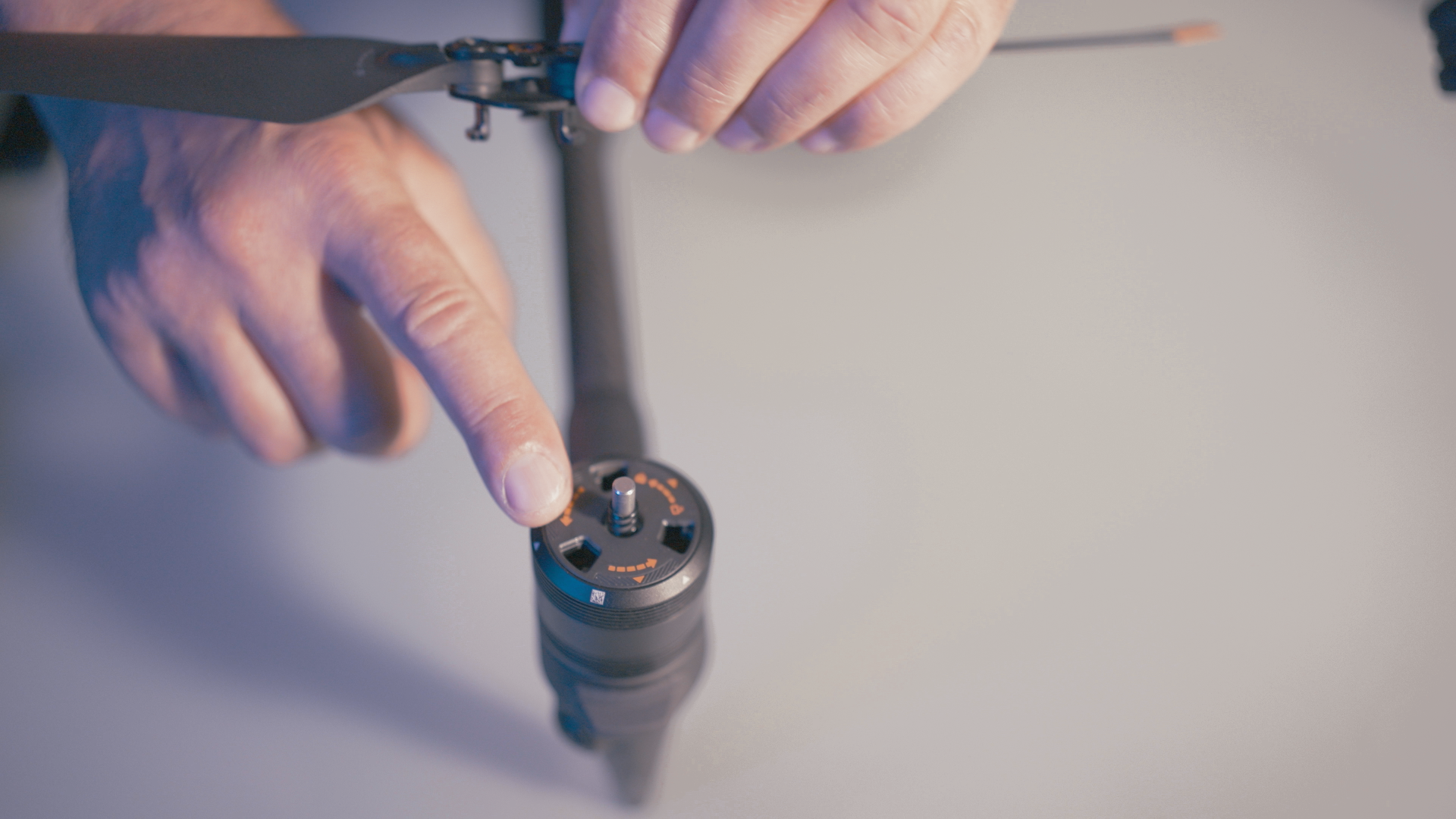

Les hélices sont désormais pliantes (elles étaient droites sur la version précédentes), un poil plus grandes et dotées d’un nouveau système de fixation, avec 3 grosses pattes. Le système de fixation de l’Inspire 2 ne m’a jamais posé de problème, donc un nouveau système, pourquoi pas.
Je n'ai pas trouvé contrairement à ce que j’ai pu entendre que le nouveau drone était moins bruyant, les deux drones restent bruyants.

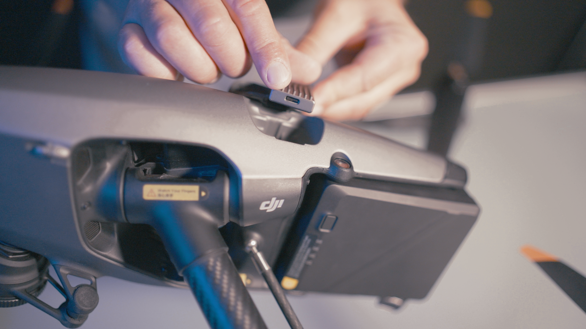

Autre nouveauté : avant, le disque dur se plaçait sur l’arrière du drone, il se place désormais au milieu du drone, dans un emplacement muni de détrompeurs. Le disque de 1To fourni dans le kit de base est doté d’une prise USB-C qui permet de le connecter directement à l'ordinateur pour le back-up.
La coque du drone est désormais en plastique, ce que certains pourront critiquer en regrettant la qualité perçue du métal. L’avantage est que l'arête sur le côté est désormais beaucoup plus douce, et DJI a disposé une sorte de poignée sur le côté, qui va permettre de transporter le drone à la main si besoin sans se faire mal.

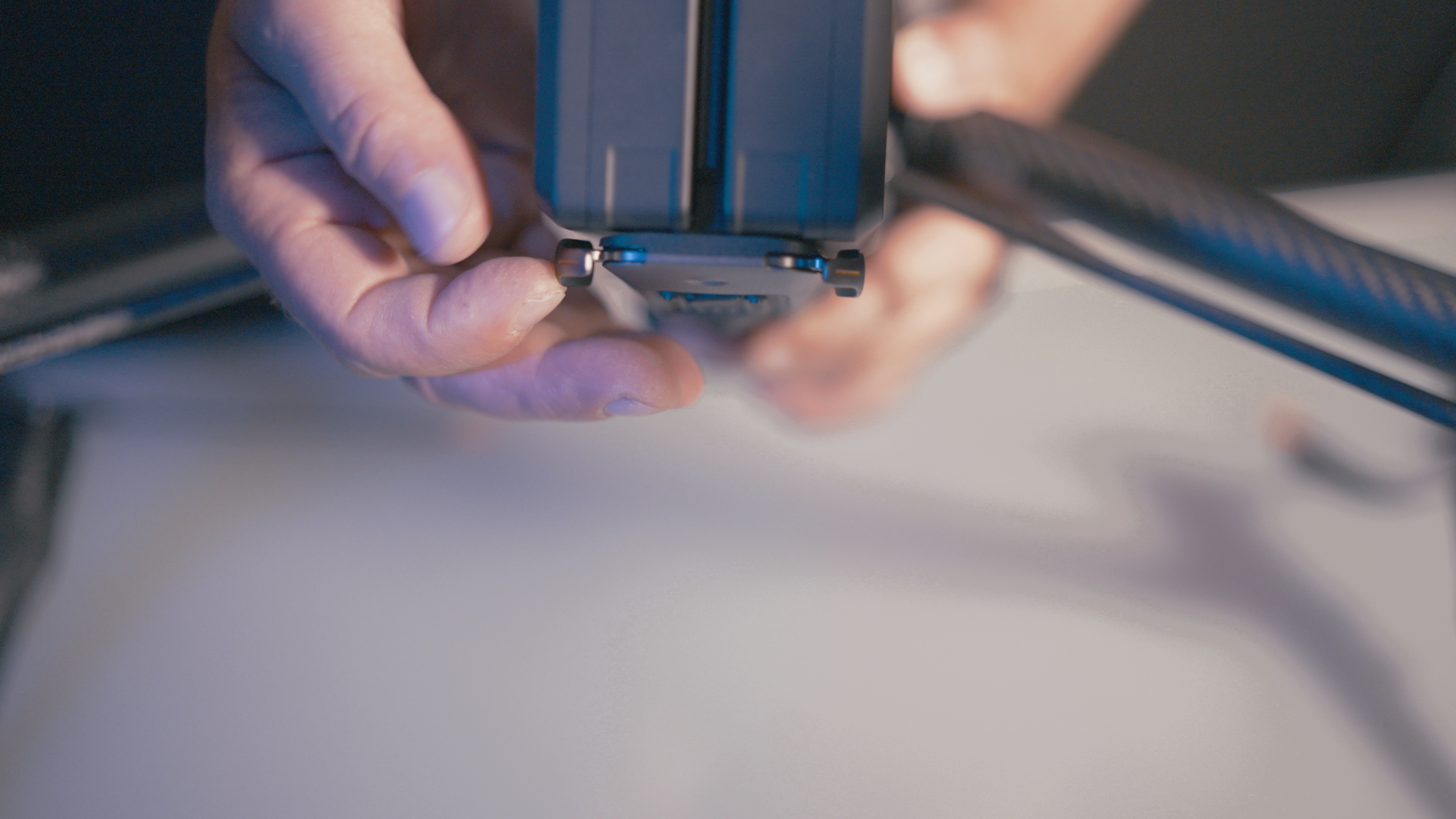

Autre point intéressant : le nouveau système pour brancher les batteries.
Sur l’Inspire 2, il y avait un double bouton pour débloquer les batteries, ce système de fixation n’était pas optimal, avec des batteries qui s’avéraient parfois mal fixées.
Les deux fixations sont aujourd’hui dissociées, elles sont mieux conçues, et un clac sonore indique clairement que la batterie est en place, donc très rassurant.

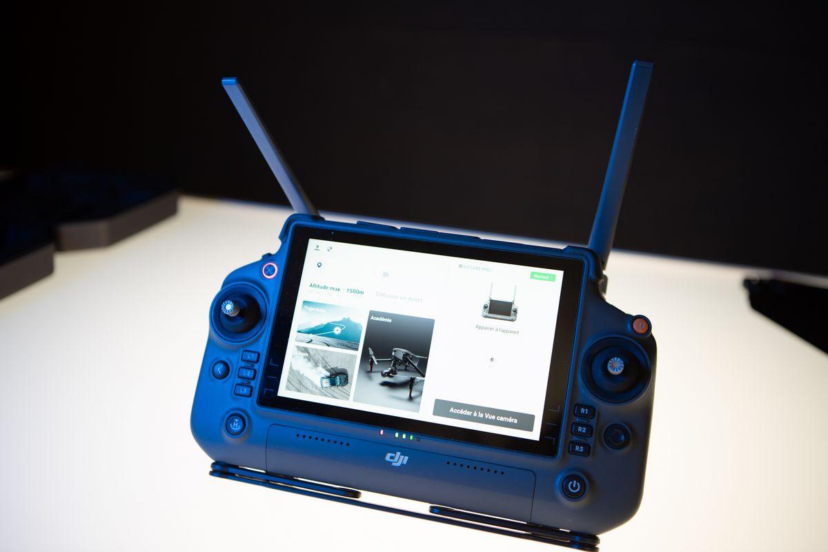

La télécommande DJI RC Plus
DJI nous propose une vraie révolution avec cette nouvelle télécommande, qui est fournie dans le kit de base.
On sent que cette nouvelle manette a été pensée par et ou pour les professionnels
Le système de fixation est excellent, qui permet de reposer sur le ventre, avec deux grandes barres métalliques très solides, qui vont venir s’accrocher sur le harnais livré avec, qui apporte un grand confort d’utilisation.
L’écran est très lumineux, j’ai travaillé dans différentes situations, avec un grand soleil, je n’ai jamais été gêné.
Les deux manettes avec l’écran centré au milieu, c’est vraiment parfait pour piloter, il n’y a pas d’obstacle visuel entre la vision du drone et l’image du retour.
Autre chose très bien pensée, les trois boutons pré-paramétrés pour sélectionner le réglage de l’iris, la sensibilité et la vitesse d’obturation, et une molette dédiée au réglage du mode sélectionné, donc sans besoin de se balader dans le menu pour ajuster son exposition, c’est parfait.
Le petit défaut des contrôleurs DJI, c’est la molette de gauche pour régler le tilt de la nacelle, qui n’est toujours pas optimale.
Par contre, sur l’application livrée avec, on a la possibilité de modifier l’orientation de la nacelle au doigt, ce qui peut s’avérer utile.
Le seul petit point critique sur cette télécommande est un positionnement des mains un petit peu différent de d’habitude. Ceci peut être déstabilisant dans un premier temps, et des sticks de pilotage un peu courts.

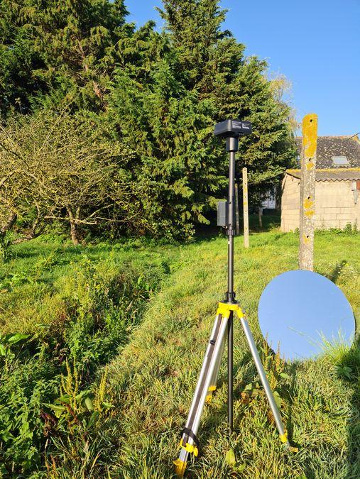

Le système RTK
Dji Propose une option RTK. C’est un système de super-positionnement du drone qui est annoncé avec une précision très fine de 1cm. Le système fonctionne comme une balise GPS supplémentaire qui par triangulation va améliorer sensiblement la précision du placement du drone.

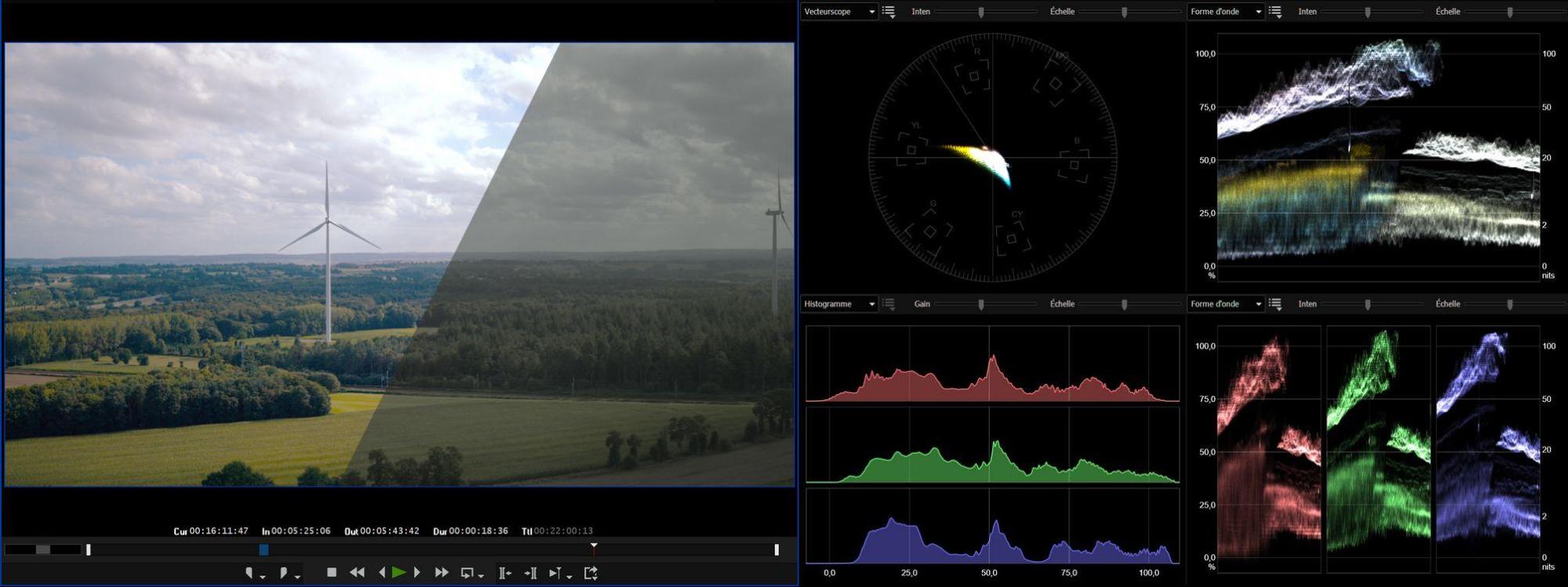

Voici le second essai réalisé avec le RTK cette fois-ci. L’effet est encore plus facile à mettre en place. Seule réside l’erreur liée à la vitesse de défilement qui doit être réglée dans la commande pour réaliser cet effet. Il reste un petit décalage mais ce n’est pas grand-chose à corriger surtout avec du 4K ou du 8K.
Avec ou sans RTK le système « waypoint pro » offre de nouvelles possibilités. En effet, il devient facile de créer des trajets précis de la caméra et de les répéter ce qui peut être redoutablement efficace dans bien des cas (fiction, événement sportif …)

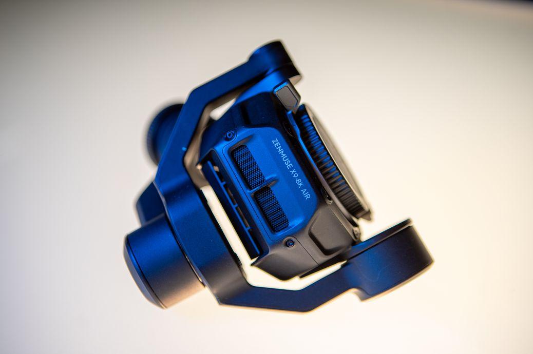

La caméra nacelle X9-Air
La nouvelle nacelle embarque un capteur Plein Format de 44 MegaPixels et Dual Iso (320 & 1600 EI).
La caméra est capable de filmer depuis le 4K en mode super35 jusqu’au 8.1K en Full Frame en passant par le 4KFF bien sûr.
De base, l’Inspire 3 est livré avec un système d’enregistrement H264 et ProRes 422HQ En option, il est possible de débloquer le codec Raw DNG et/ou l’Apple ProRes Raw.
Côté FPS, il est possible de capturer jusqu’à 120FPS en 4K et 4,1K FF, et 60FPS en 8K et 8,1K FF avec l’option ProRes Raw (le cine DNG plafonne à 25P et le ProRes 422HQ à 30p).
Détail des FPS, débits, ratios selon les options de format d’enregistrement (attention maux de tête possibles) :
https://terra-1-g.djicdn.com/851d20f7b9f64838a34cd02351370894/630 view/en.jpg
Côté optique, DJI valide ses propres objectifs 18mm / 24mm / 35mm et 50mm à ouverture 2,8. De ce que j’en ai vu la qualité est très bonne (on n’est plus sur le cul de bouteille de 15mm livré avec la nacelle X5 de l’inspire 2). On commence à trouver des adaptateurs « DL Mount » sur le marché donc il est théoriquement possible d’embarquer d’autres optiques mais il faudra faire très attention au poids à emmener sur la X9-Air.
Autre nouveauté, la nacelle peut titler à pratiquement 90° vers le haut ce qui autorise des plans en contre plongée encore plus sensationnels grâce aussi à la nouvelle forme du drone.

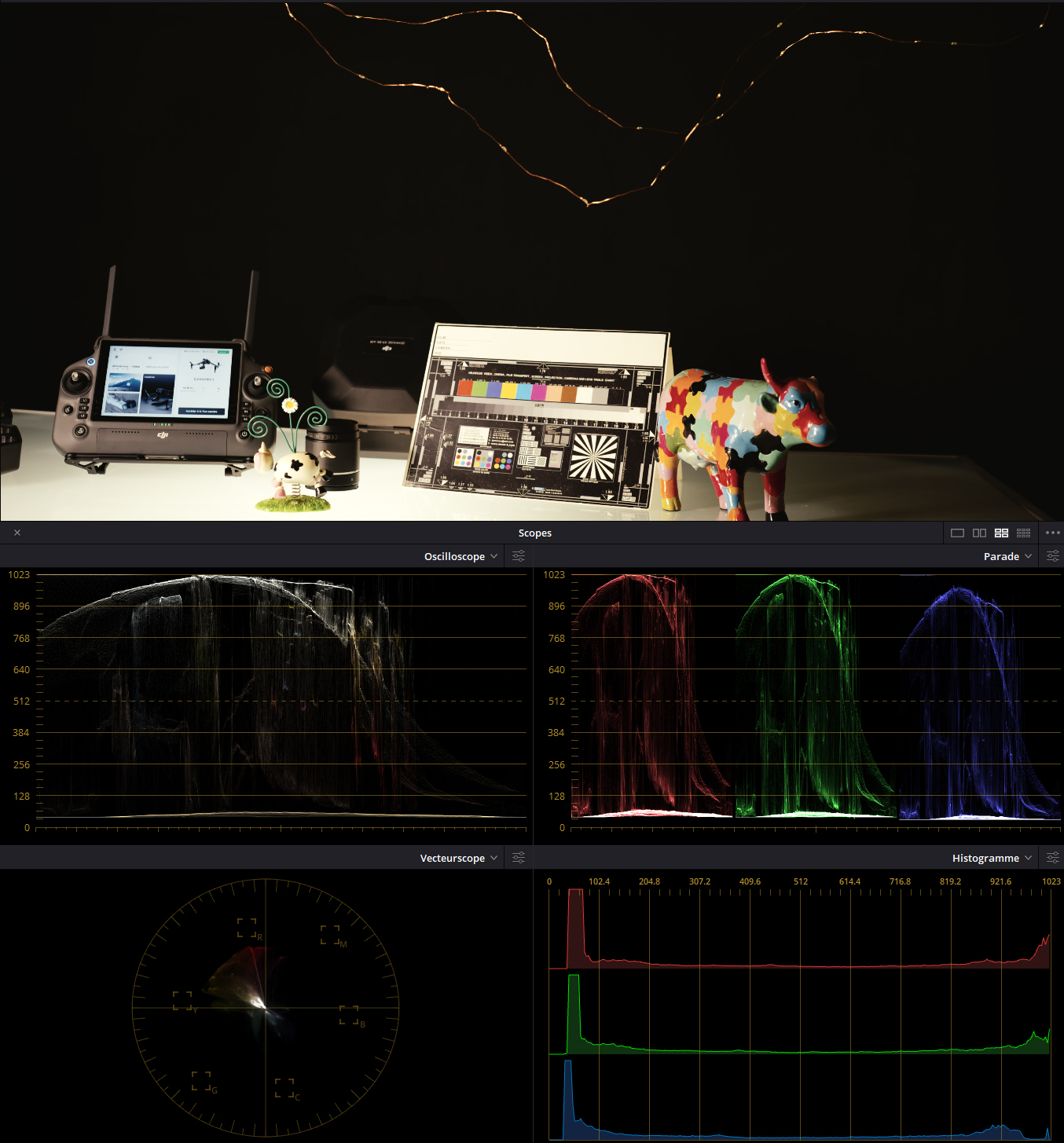

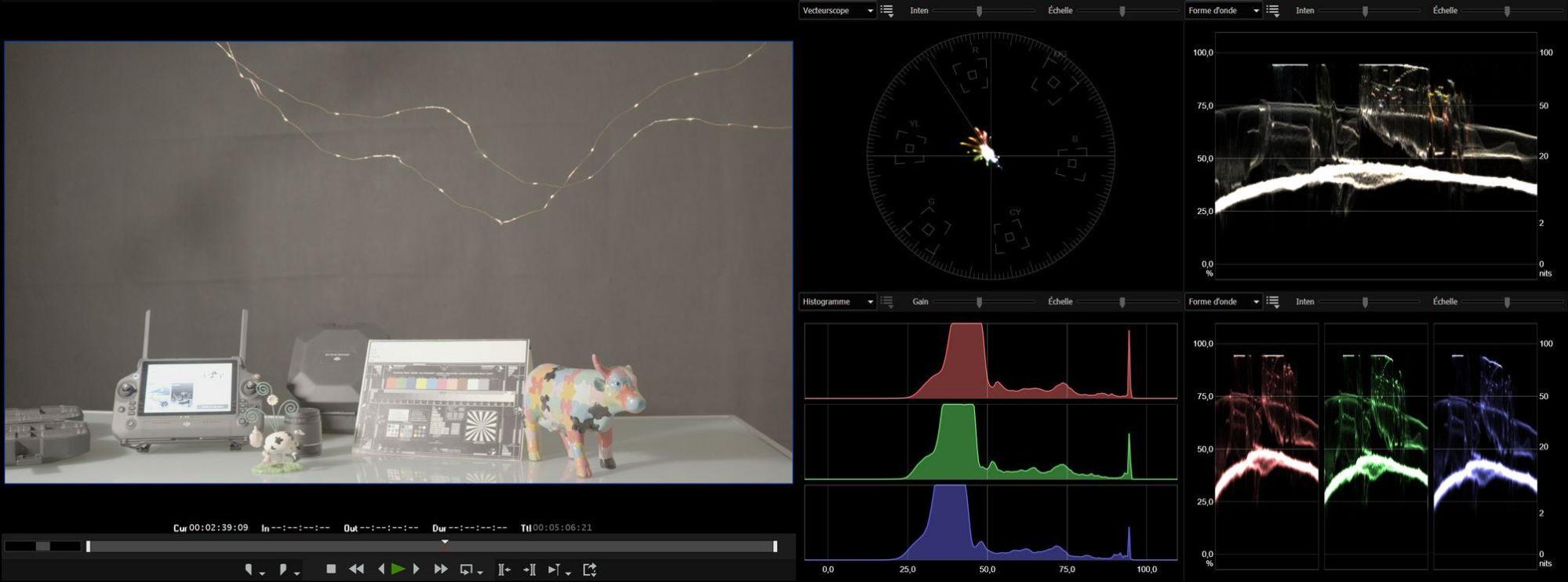

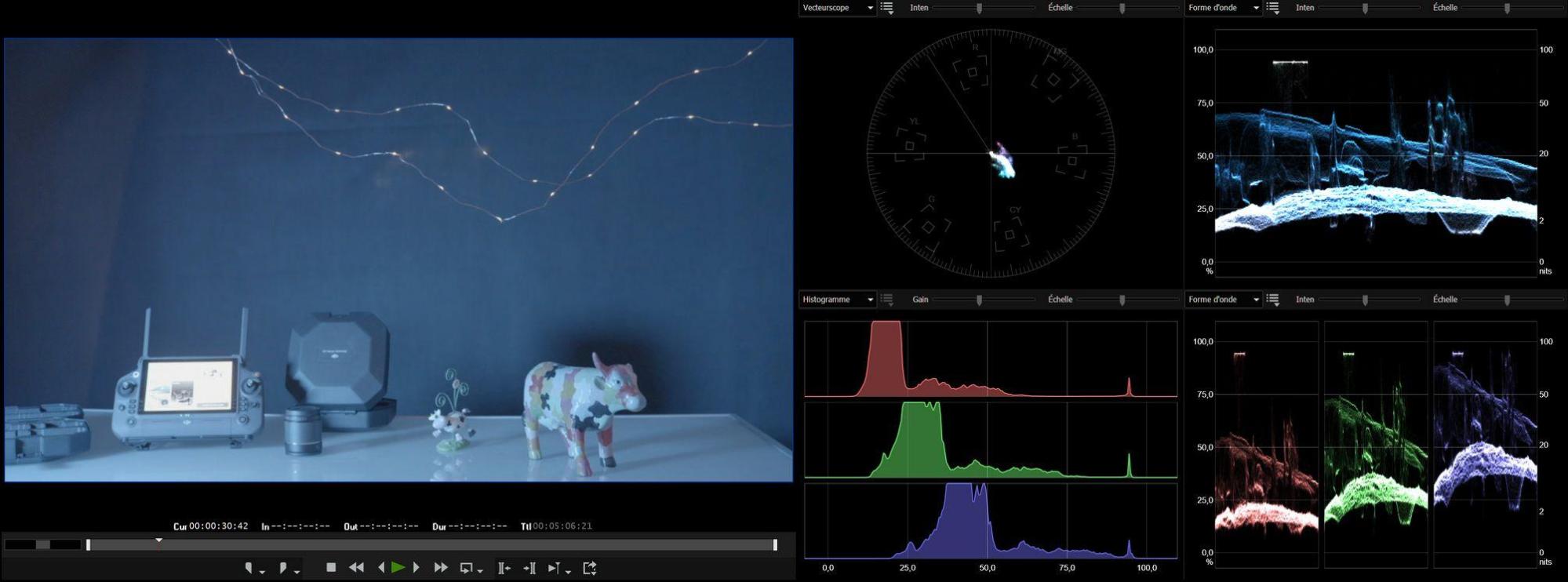

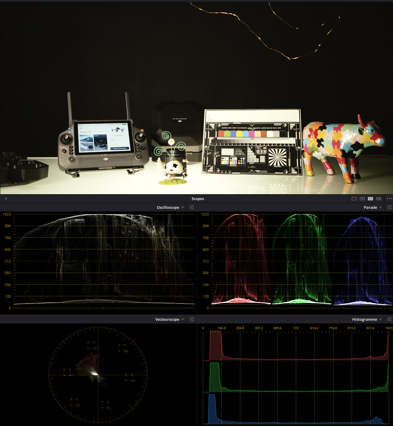

Alors il ne s’agit pas ici d’un test “labo” mais simplement d’images réalisées sur une même scène pour mettre les deux caméras en vis-à-vis et évaluer un petit peu quelles sont leurs différences de réactions et la capacité de traiter les écarts à l’étalonnage.

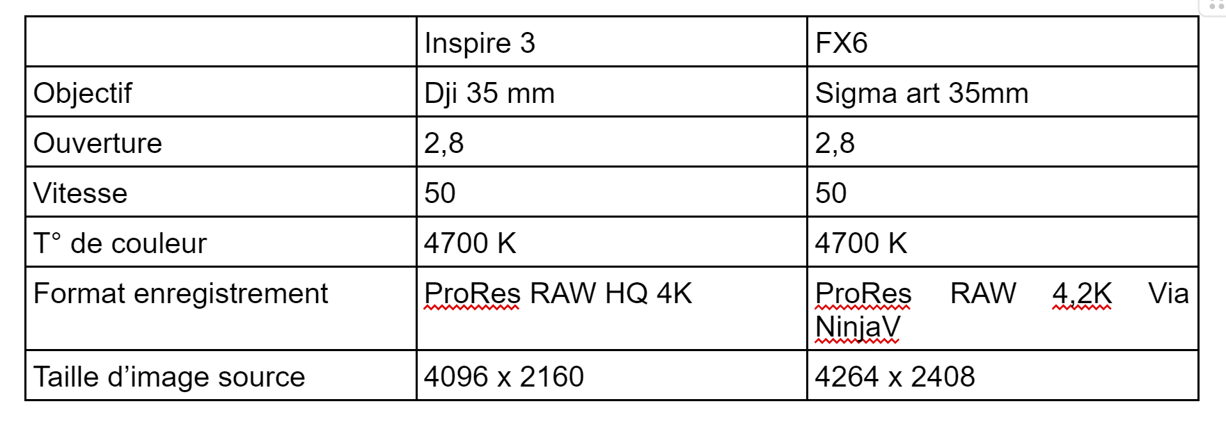

Voici les réglages gardés constants sur les deux scènes :
Les caméras sont ensuite réglées à leurs différents ISO natifs.
Je partage dans une première partie les images “brutes” (debayerisées en Log sans traitement), puis dans la partie “Science couleur - Développement” une comparaison du rendu en REC709 après conversion des espaces couleurs.

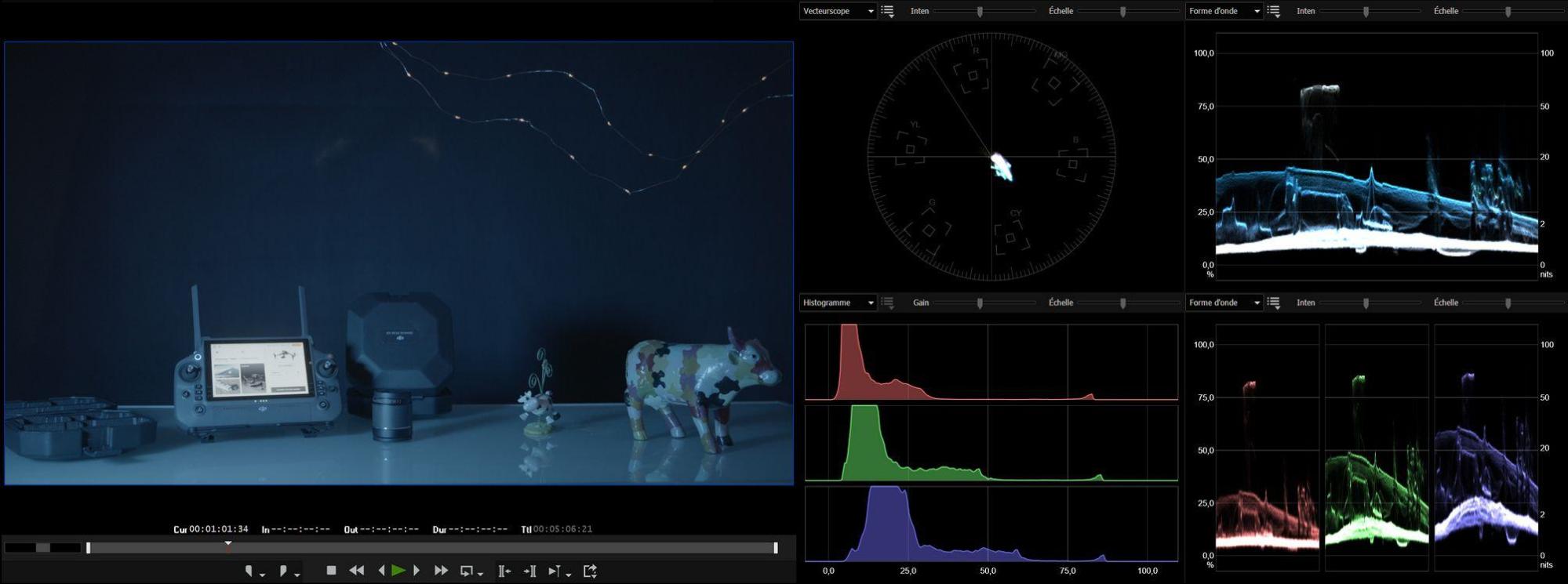

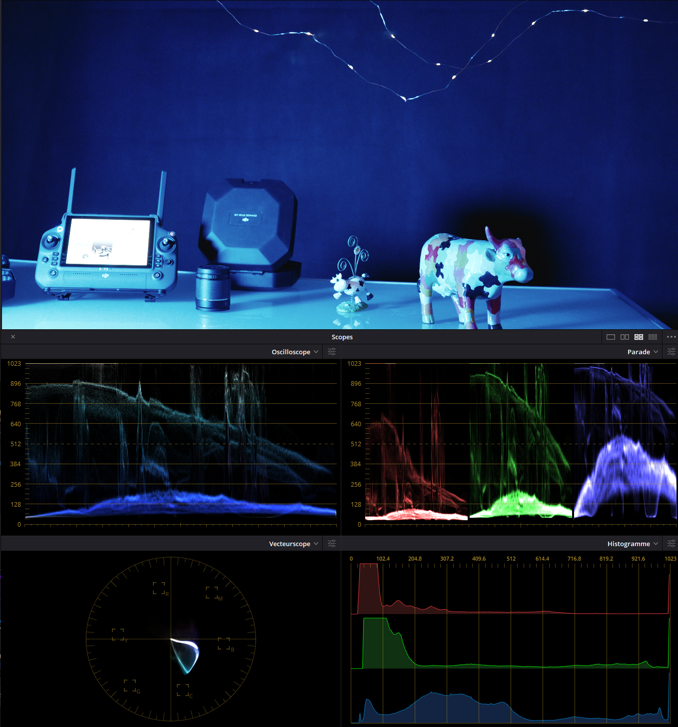

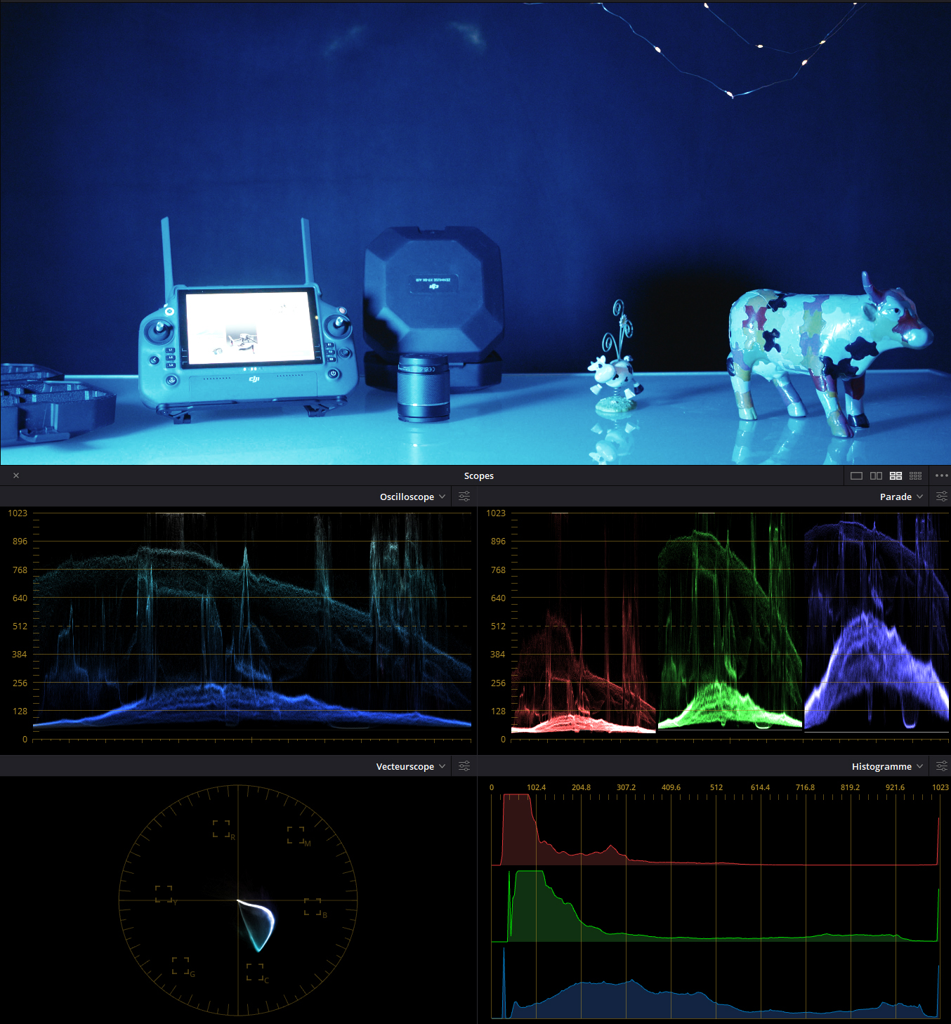

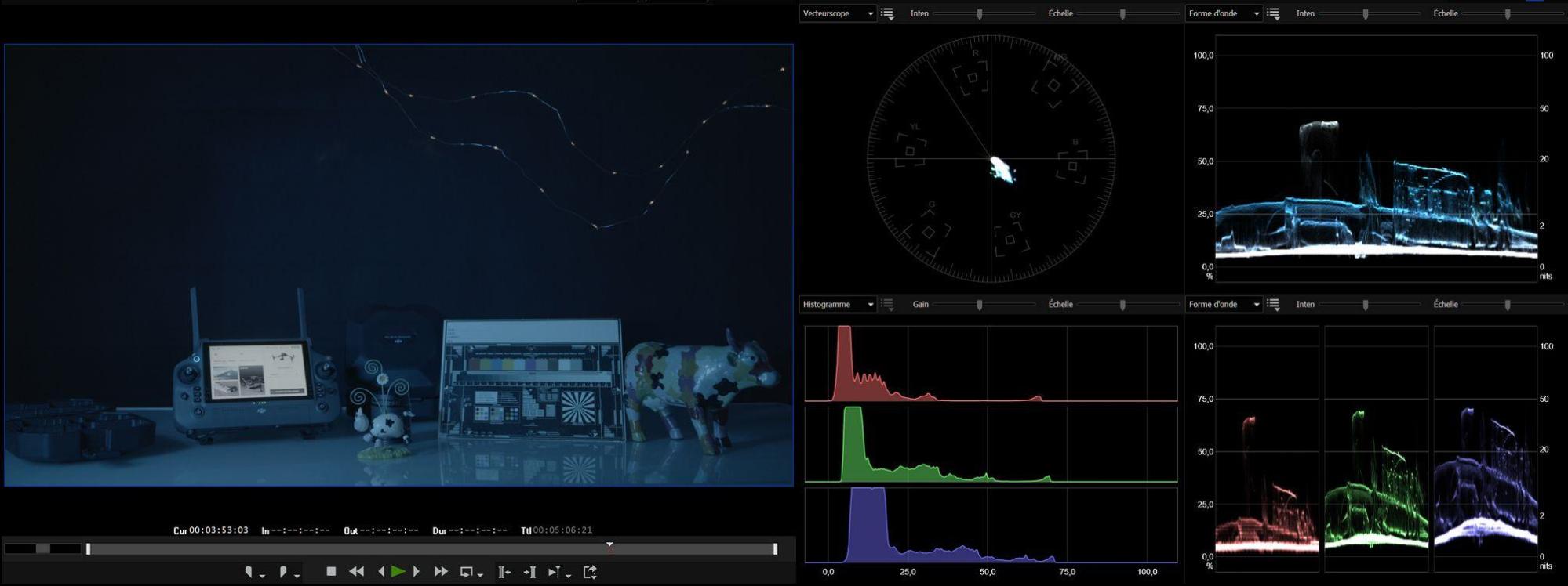

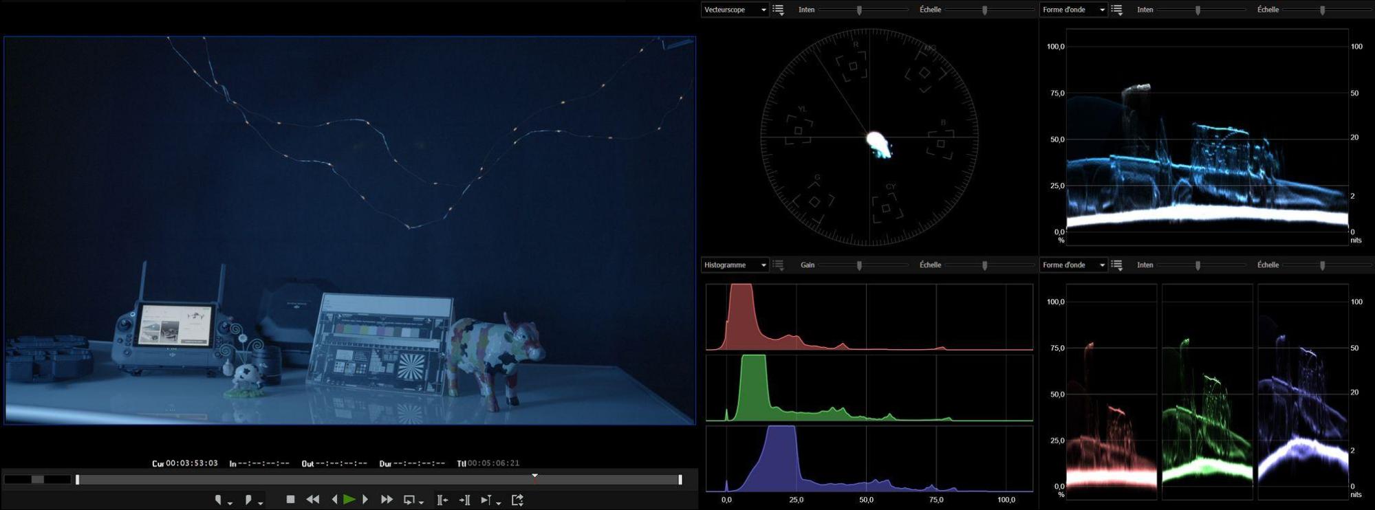

1ere scène : LUMIÈRE BLEUE (gélatine posée sur un panneau LED)
Inspire 3 iso Natif 1600 Ei
FX6 iso Natif 12800 Ei
Inspire 3 iso natif 320 Ei
FX6 iso natif 800 Ei

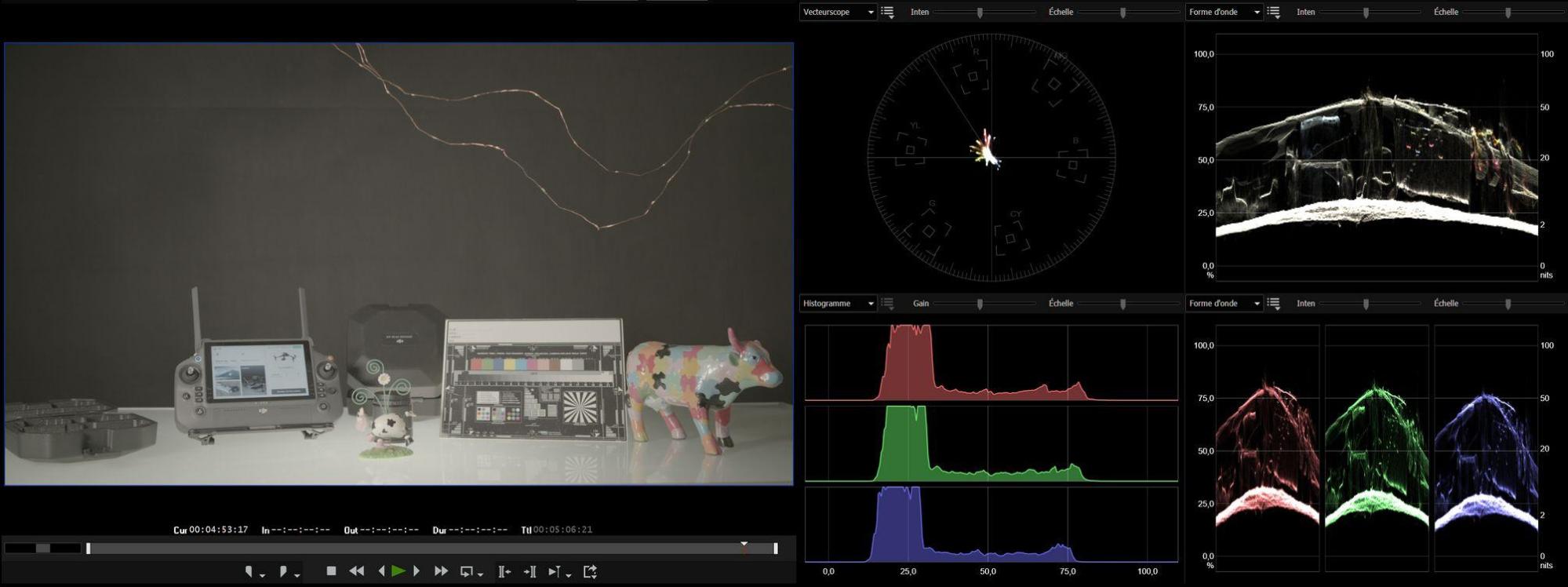

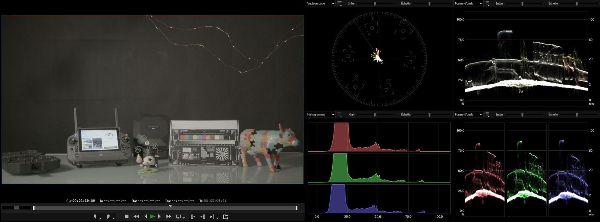

2ème scène : LUMIÈRE BLANCHE

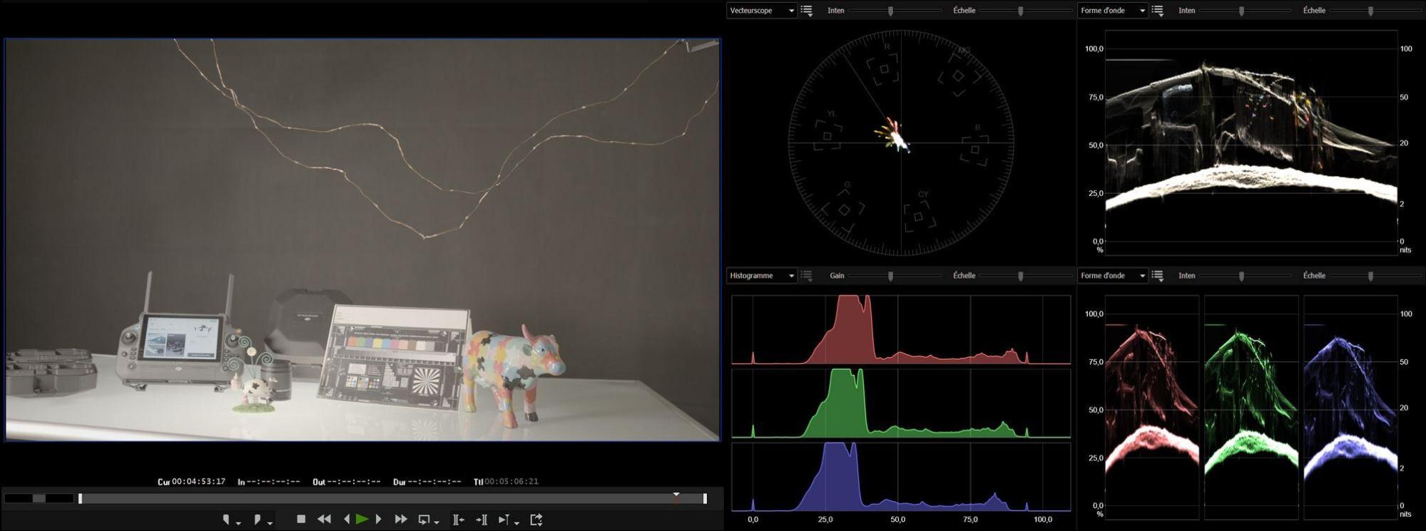

Globalement, la X9-Air s’en sort plutôt très bien dans sa sensibilité native, que ce soit sous un éclairage « marqué » (ici lumière bleue) ou en lumière plus classique.
J’ai constaté un bruit pratiquement inexistant dans les Iso natifs et en augmentant dans des valeurs raisonnables.
En tirant beaucoup sur la sensibilité c'est-à-dire au-delà des 6400 Iso le bruit commence à être très présent et complique la post-production des images sur l’Inspire. Ceci dit en vis a vis de la FX6 réglée en Iso-natif 12800 le tout est cohérent.
Comme d’habitude entre deux caméras de marques différentes nous n’obtenons pas exactement les mêmes couleurs.
On constate déjà sur ces images Log un color shift marqué entre nos deux protagonistes mais rien de plus marqué qu’avec une caméra d’une autre marque connue.
