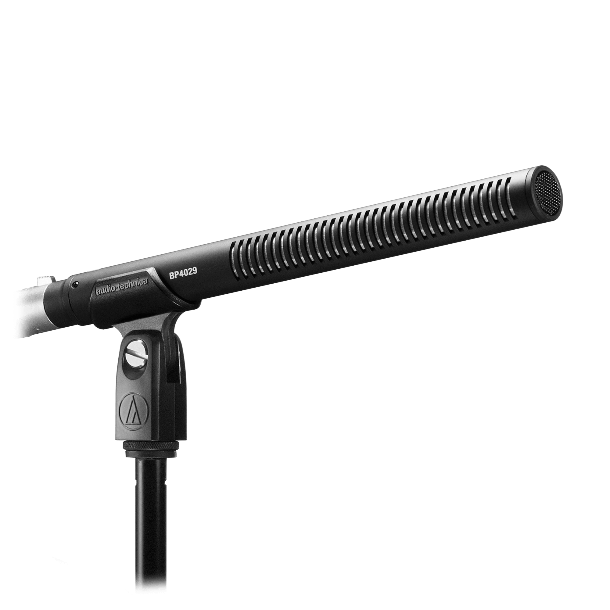

Test du Audio Technica BP4029
Petite histoire et conception
Ce micro d'Audio Technica a été développé pour équiper les caméras broadcast lors des J.O.
Et je dois dire qu'il répond très bien à la demande. Car il a une image stéréo vraiment bonne donc quand on écoute les sons, ce qui est à gauche s'entend à gauche et vice versa. Et une matrice interne, routage des deux capsule, donnant le choix de la post-production ou d'envoyer un stéréo large (environ 70°) et serré (environ 30°) simple et efficace.
On trouvera en plus un coupe bas, qu'on choisira d'utiliser tout le temps en condition doc, avec les bruits de maniement de la caméra, de la route ou du vent.

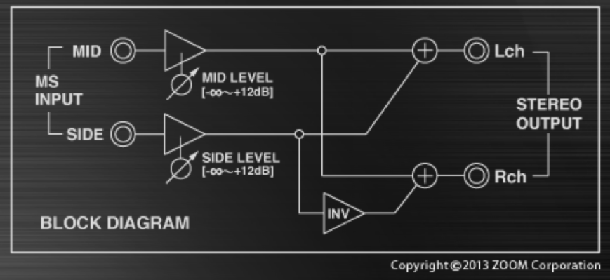

Techno Mid / Side
Mid / Side, quésaco ??? C'est un enregistrement sur deux canaux permettant d'avoir une stéréo avec un décodage.
On peut utiliser les logiciels en VST qu'on intègre sur un Adobe Premiere Pro ou un Resolve.
J'en ai trouvé plusieurs : Zoom MS, Voxengo MSED, Brainworx. Tous gratuits d'utilisation et efficace.
J'ai eu une préférence pour le Voxengo.
Voilà à quoi ressemble celui de Zoom, qui fournit un petit schéma électrique sur comment fonctionne la technologie M/S :
Attention, il y a deux capsules et il faut bien mettre l'alimentation phantom 24V ou 48V sur chaque capsule, donc sur chaque entrés de votre caméra ou enregistreur.
Le tournage
Nous sommes en réalité deux à avoir testé ce micro, un ami m'a accompagné pour ce test. Et pour ne rien vous cacher, il l'a déjà acheté, et je vais surement faire flamber l'oseille bientôt également, tellement qu'il nous a impressionné sur le tournage ce petit micro !!
Enfin pas vraiment sur le tournage, car l'écoute est très particulière, ayant dans une oreille la capsule avec directivité en 8, les côtés basiquement, et dans l'autre la capsule à directivité super-cardioïde, soit le centre.
En revanche, si vous utilisez la matrice interne vous aurez une belle stéréo agréable.
En l'utilisant, j'ai été agréablement surpris de voir à quel point la directivité de la capsule centrale était bien faite.
Assez loin, avec une personne entre le narrateur et mon micro, le narrateur qui parlait faiblement, j'ai de manière audible toute les informations. Il a parfaitement rempli son job pour ce type de tournage.
Mon ami qui l'a acheté va même l'utiliser en micro canon, avec l'utilisation de la seule capsule centrale, au lieu de prendre son MKH416.
Attention au volume automatique de votre caméra ou enregistreur, qui peut créer un déséquilibre entre le centre et les côtés.
Si vous choisissez d'enregistrer en mode M/S, il faut anticiper le fait que vous allez avoir un petit travail en post-prod, sur les pistes audio, dans votre projet de montage.

Je reviens vite fait sur les trois VST (bout de software à ajouter à votre logiciel de montage audio ou vidéo), décodeurs et/ou encodeurs que j'ai trouvé : Zoom MS, Voxengo MSED, Brainworx.
Celui de Zoom est le plus clair et simple d'utilisation, mais ne permet que de décoder, alors que le Voxengo et Brainworx permettent également d'encoder pour travailler précisément sur l'image stéréo, en plaçant par exemple un petit égaliseur ou une réverbe spécialement sur les sons "droite / gauche" sans toucher le centre.
En condition documentaire dans laquelle j'étais, il devient sur-cool de pouvoir récupérer la voix du vidéaste/réalisateur (moi !) qui pose la question, puis de repartir sur le centre avec la voix de l'interviewé, bien isolée grâce à la directivité "bien construite" de ce micro.
Plus techniquement, j'ai choisi deux méthodes de post-production (j'utilise Fairlight dans Resolve).
- Soit je crée trois pistes stéréo une avec matrice +6dB au centre et -15dB au côtés, une avec matrice -15dB centre et +6dB côtés, la dernière étant vide pour mettre le plugin VST sur le clip.
- Soit je crée une piste stéréo dans laquelle je met tous mes clips audio M/S, puis je les récupère dans des bus sur lesquels je joue avec l'automation pour gérer mon mid / side (centre / côtés ; M/S).

Comme évoqué au début, je compte me l'acheter. J'avais lu par-ci, par-là que ce micro était LE micro à avoir en documentaire. Pour moi, maintenant, c'est un fait avéré.
Audio-Technica a réussi la merveille de proposer dans un seul micro un micro canon, une capsule avec une très bonne directivité en 8 ainsi qu'une matrice simple d'utilisation interne hardware plus un filtre coupe bas hardware vraiment propre.
Tout ça pour un prix de moins de 1000€HT (1150€TTC environ).
Seul défaut que j'ai constaté, le changement de directivité ou l'activation du filtre coupe bas nécessite un stylo, un trombone, ou objet à pointe trèèès petite. ça permet de ne pas faire de fausse manip. Mais ça serait agréable de faire ce changement sans "outil", de plus je ne fais pas confiance à ces petits bout de plastique dans le temps.
