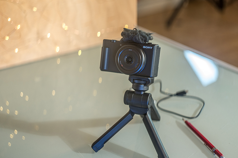

Il ne faut pas oublier la légèreté, l’agilité annoncée avec la poignée-télécommande qui se transforme en quelques secondes en mini-trépied et la connectivité de l’appareil via wifi et bluetooth, qui était un point important dans le cahier des charges.

La poignée est de bonne facture et la prise en main est impeccable. Le grand-angle permet d’avoir un bon cadrage à bout de bras.

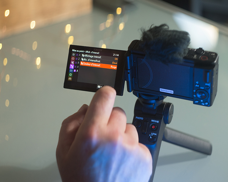

Je ne peux pas parler d’un appareil sans vous parler des réglages et des menus généraux et comme beaucoup de ces appareils il existe un menu rapide que l’on atteint en une seule touche.
Ce premier menu autorise le changement de mode d’autofocus, de mode de réglage de l’exposition et de toutes les petites options dont on a besoin rapidement lors de la captation (je n’ai pas constaté de manque de ce côté là).
Côté menu des réglages “techniques” comme la connectivité, le format d’enregistrement etc., il n’est pas toujours évident de s’y retrouver et ou de comprendre la logique de placement de certaines options mais je n’ai pas été dérangé par cela car c’est souvent incontournable et l’on finit par connaître les menus par cœur sur son appareil même si parfois c’est ennuyeux d’aller chercher une simple option dans un sous menu de sous menu.

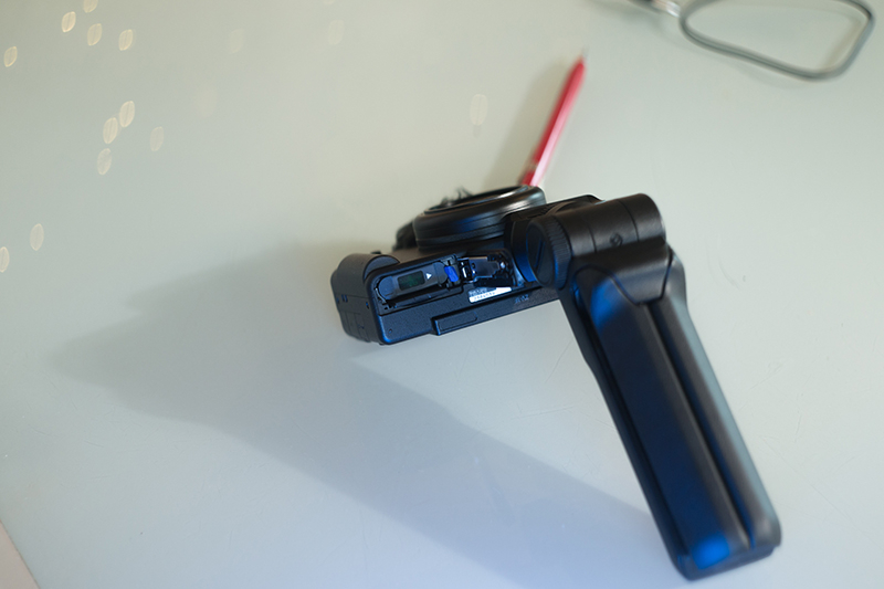

J’en profite pour signaler un point de bonne conception de l’appareil : il n’est pas nécessaire de dévisser la télécommande pour ouvrir la trappe d’accès à la batterie et carte mémoire placée en dessus.

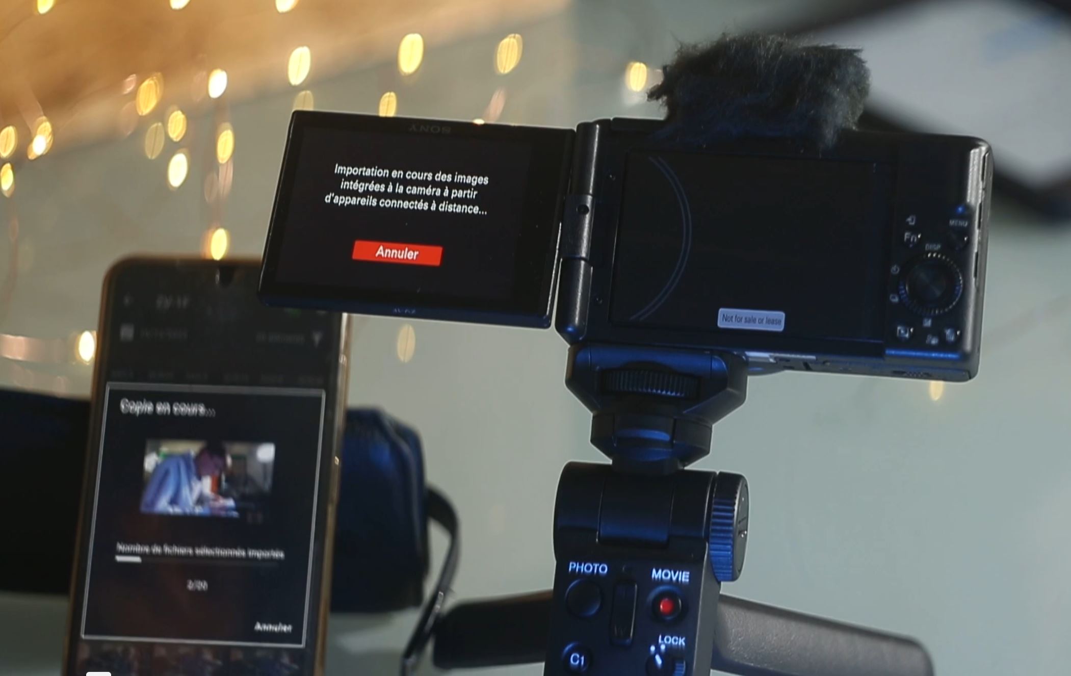

Sur smartphone Android
Il est possible de transférer via Wifi ou directement en connectant via un câble USB-C
- Via Wifi : Aucune galère pour installer l’application et pour faire communiquer les appareils. Dans le menu du Sony ZV1F, il faut simplement mettre en route la fonction de transfert.
Par contre, le transfert est un peu long. Pour un fichier HD50P d’une minute il a fallu 2mn13s de transfert pour le plein format et 1minute20secondes pour le proxy (l’appareil offre le choix de télécharger soit l’un soit l’autre (plusieurs formats de proxys sont disponibles.)
- Via Cable USB-C le même rush full HD d' une minute met 22 secondes à charger.
Sur Ipad
Toujours le même procédé via l’application Sony « Imaging Edge+ » j’ai un peu galéré à connecter l’ensemble (prévoir un peu de temps, ce n'est pas intuitif). Les temps de transfert sont équivalents via wifi. Le test par câble n’a pas été possible car nous n’avions pas de câble usb-c vers Lightning.

Il faut bien aussi appréhender les réglages de l’autofocus et bien éclairer les sujets pour éviter le pompage. En mise au point manuelle l’appareil est très pratique car la MAP se fait via la molette, il est possible d'activer l’assistant de mise au point (picking).
