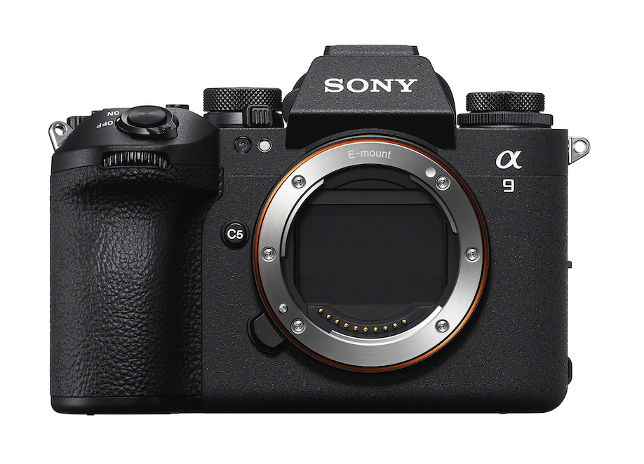

Pour ce jour, qui s’approche remarquablement des 10 ans de la gamme Alpha, Sony vient de dévoiler une version améliorée de son boîtier photo orienté sport et animalier : le Sony A9 III.
Annoncé avec un capteur Full Frame 24,6Mp, que l’on pourrait penser identique à son prédécesseur, ce nouveau boîtier accueille en réalité un tout nouveau système. L’Alpha 9 III embarque désormais une puce intégrant un global shutter, et non plus un rolling shutter.

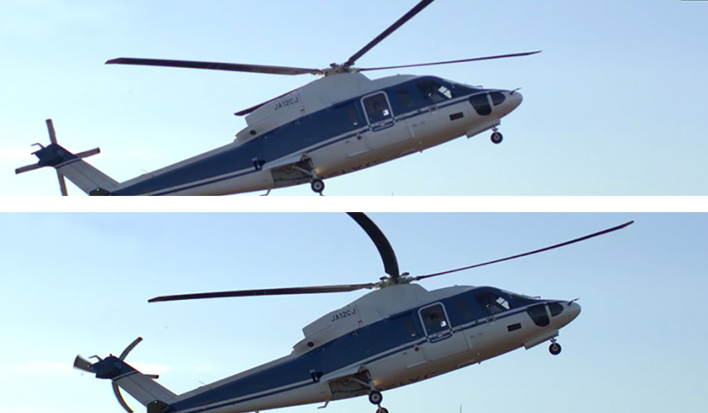

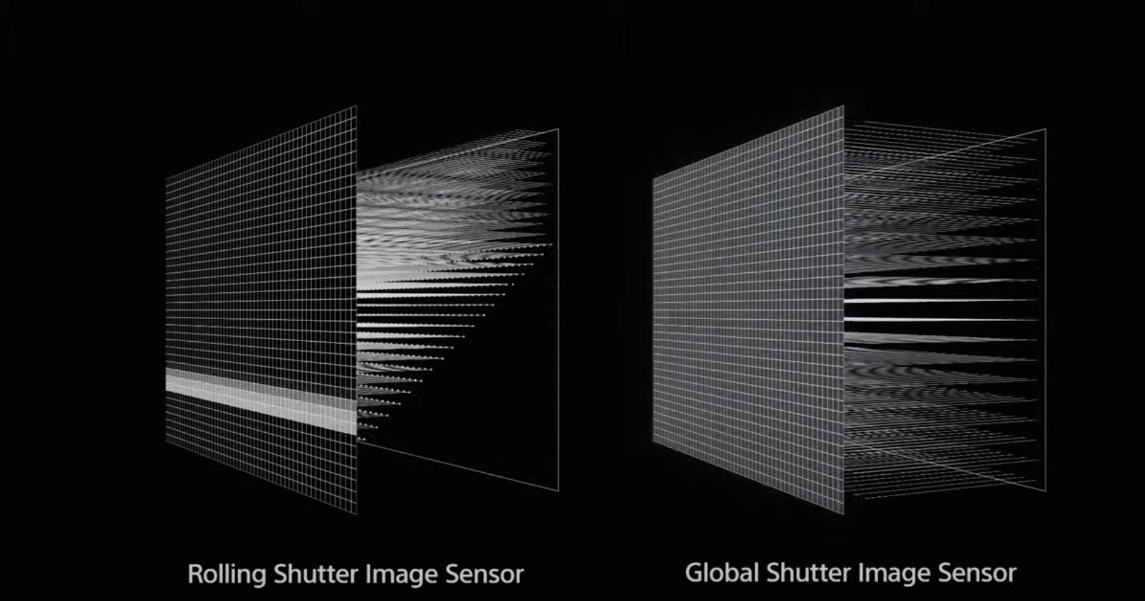

Un capteur numérique traditionnel, rolling shutter donc, capture chaque ligne de pixel de sa surface une par une. L’avantage principal d’un tel système est d’étaler le débit de données de la prise de vue, afin de permettre de l’assimiler plus facilement par le processeur.
Néanmoins, il a pour inconvénient de produire des images déformées de sujets rapides, par exemple, une roue de voiture paraîtra ovale au lieu d’être ronde. C’est donc un critère potentiellement rédhibitoire pour des photographes sportifs ou animaliers.
Le global shutter corrige ce défaut, en capturant chaque pixel du capteur simultanément, en vidéo comme en photo, cela crée alors un volume de données considérable qui peut limiter la cadence d’image tolérée par le boîtier. Pour cette raison, il est à suspecter que Sony n'ait pas poussé la définition du capteur.

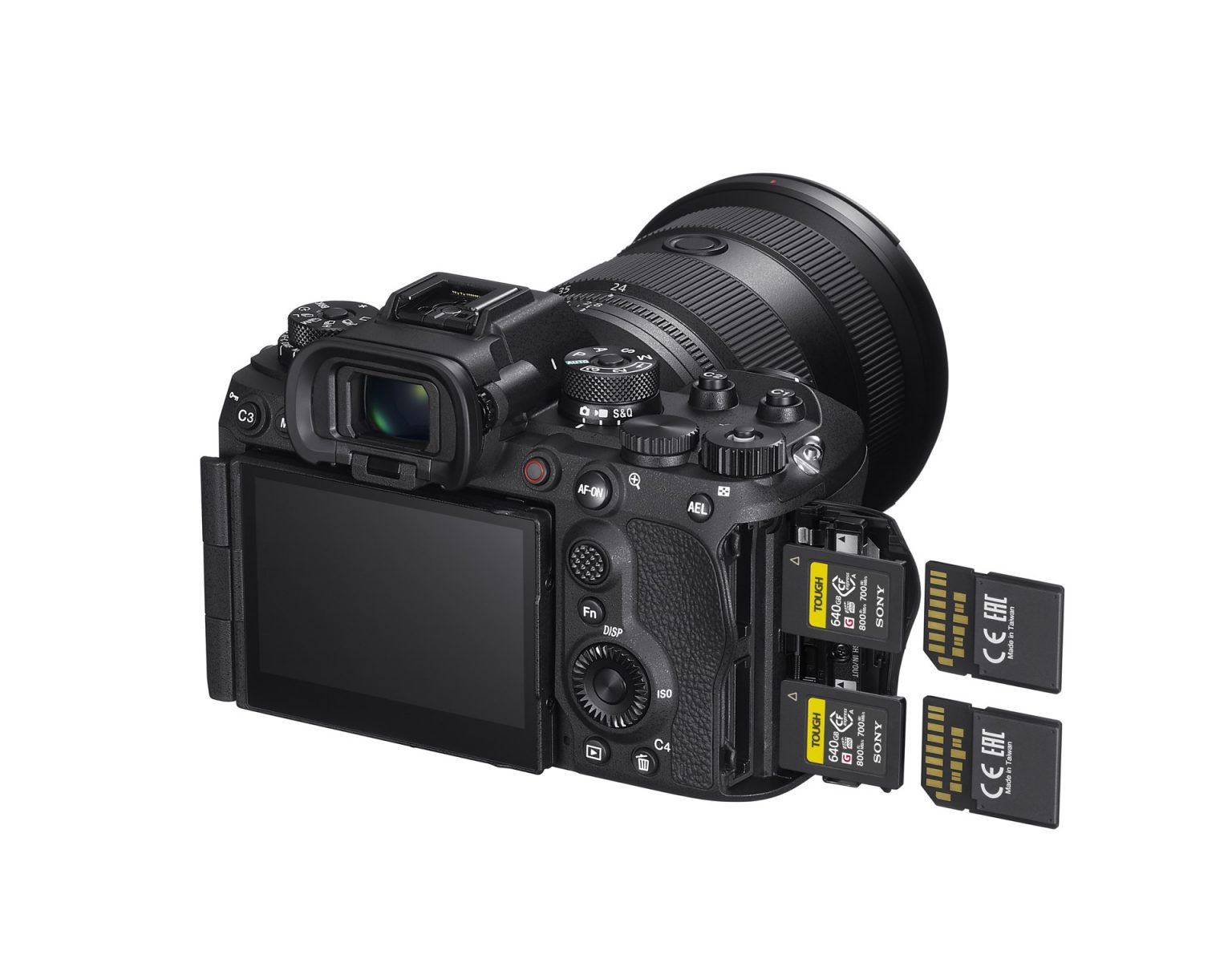

L’enregistrement se fait en XAVC All-I sur cartes CF-Express ou UHS-II en Dual Slot, et en RAW 16 bit, en externe, via HDMI.
Le dual slot, ravira sans doute, les photographes, avec un débit de rafale pouvant atteindre 6 Gb/s, tout comme les vidéastes, qui pourront enregistrer des proxy en simultané, sur la carte secondaire.

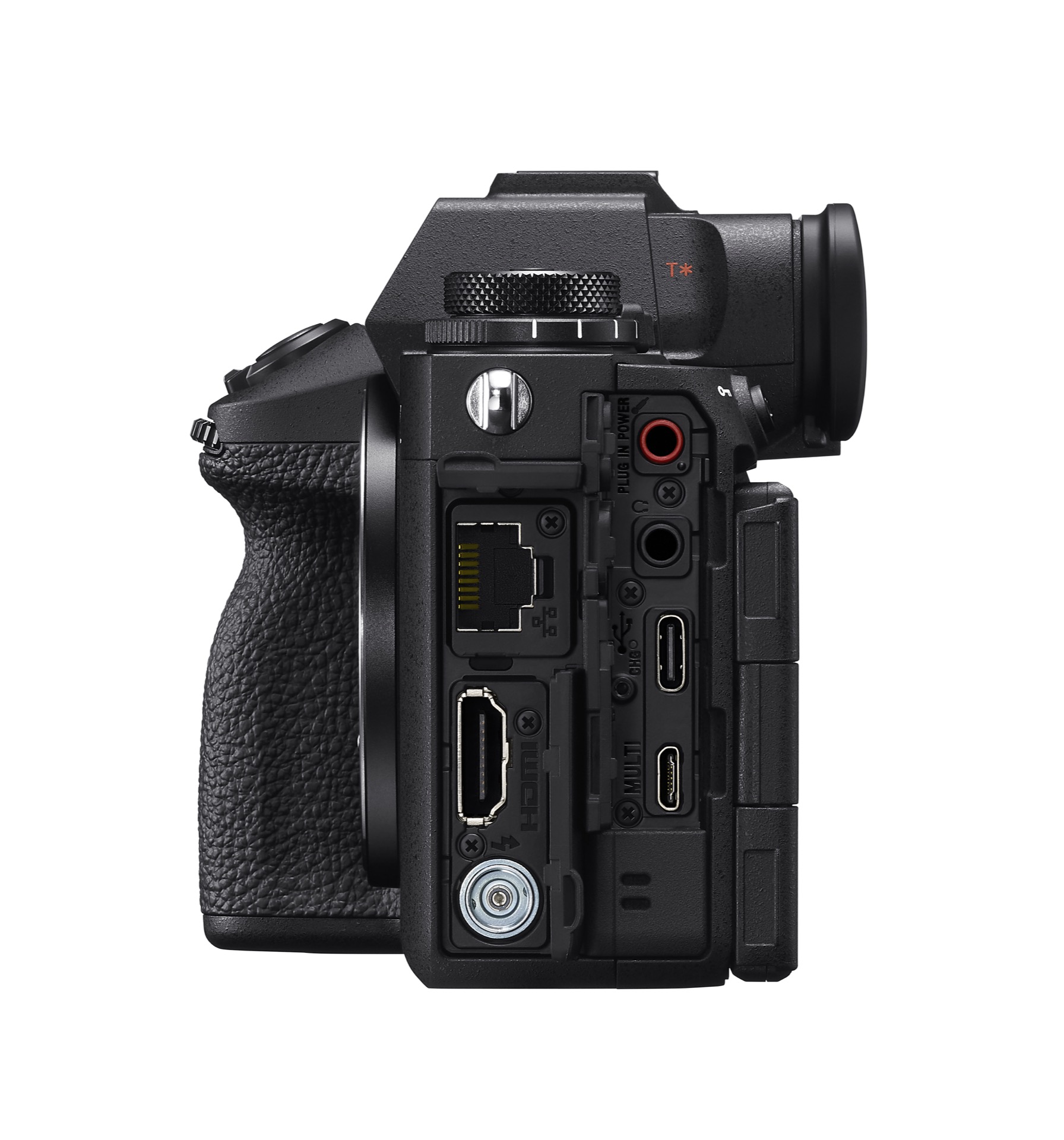

En connectiques, on retrouve le menu Sony complet:
- Un port USB-C de charge, alimentation et transfert.
- Une sortie et une entrée jack
- Un HDMI type A
- Un griffe porte-flash active, donc compatible avec les micros qui le permettent.
- Un port LAN
