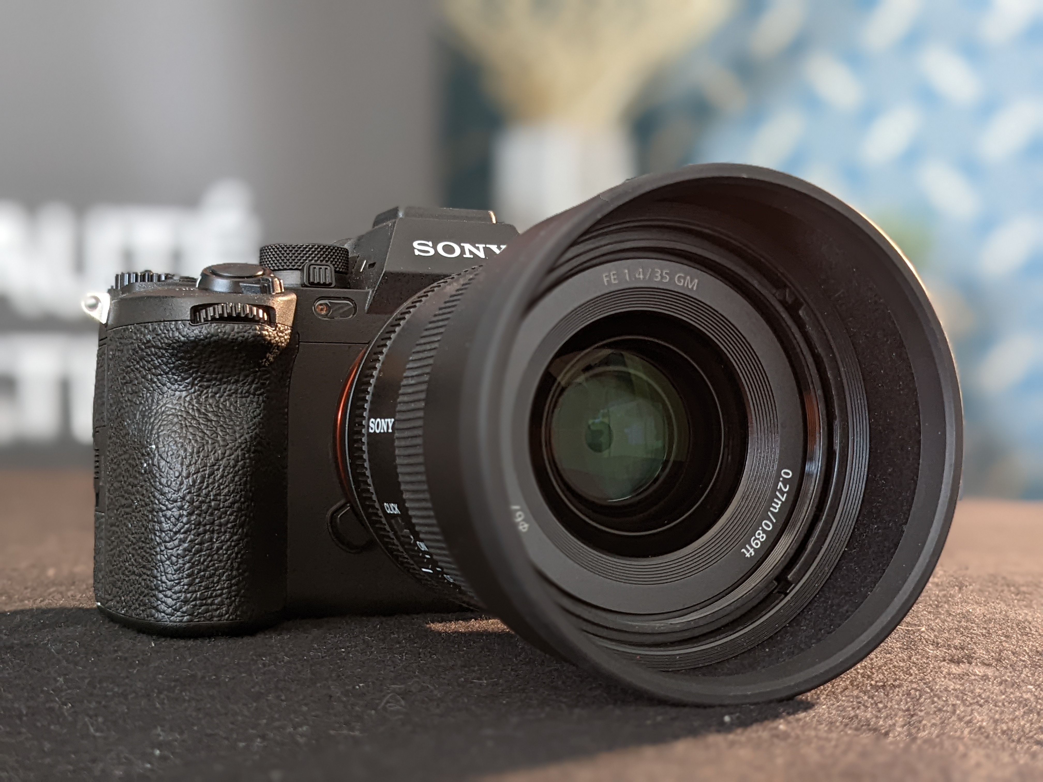

Le Sony Alpha 7 IV est légèrement plus proéminent avec des dimensions de 131,3 x 96,4 x 79,8 mm, contre 126,9 x 95,6 x 73,7 mm pour l’A7III. Les dimensions de ce nouveau Sony se rapprochent davantage de l’A7S III. Avec un poids de 658g, l’Alpha 7 IV ne pèse que 8 grammes de plus que l’A7 III. Sony propose donc un boîtier léger et compact, ce qui est notamment dû à l’absence de ventilateur et de filtres ND intégrés.
L’A7IV semble robuste et fabriqué dans des matériaux de qualité, avec un toucher plutôt agréable. Les molettes et les boutons bénéficient d’une légère résistance qui est plutôt bienvenue.
Le grip convient davantage aux mains petites ou standard. La prise en main n’est pas idéale pour les grandes mains, qui recouvrent sans le vouloir un certain nombre de boutons à l’arrière ou au-dessus de l’appareil. De plus, les molettes ne tombent pas facilement sous les doigts.

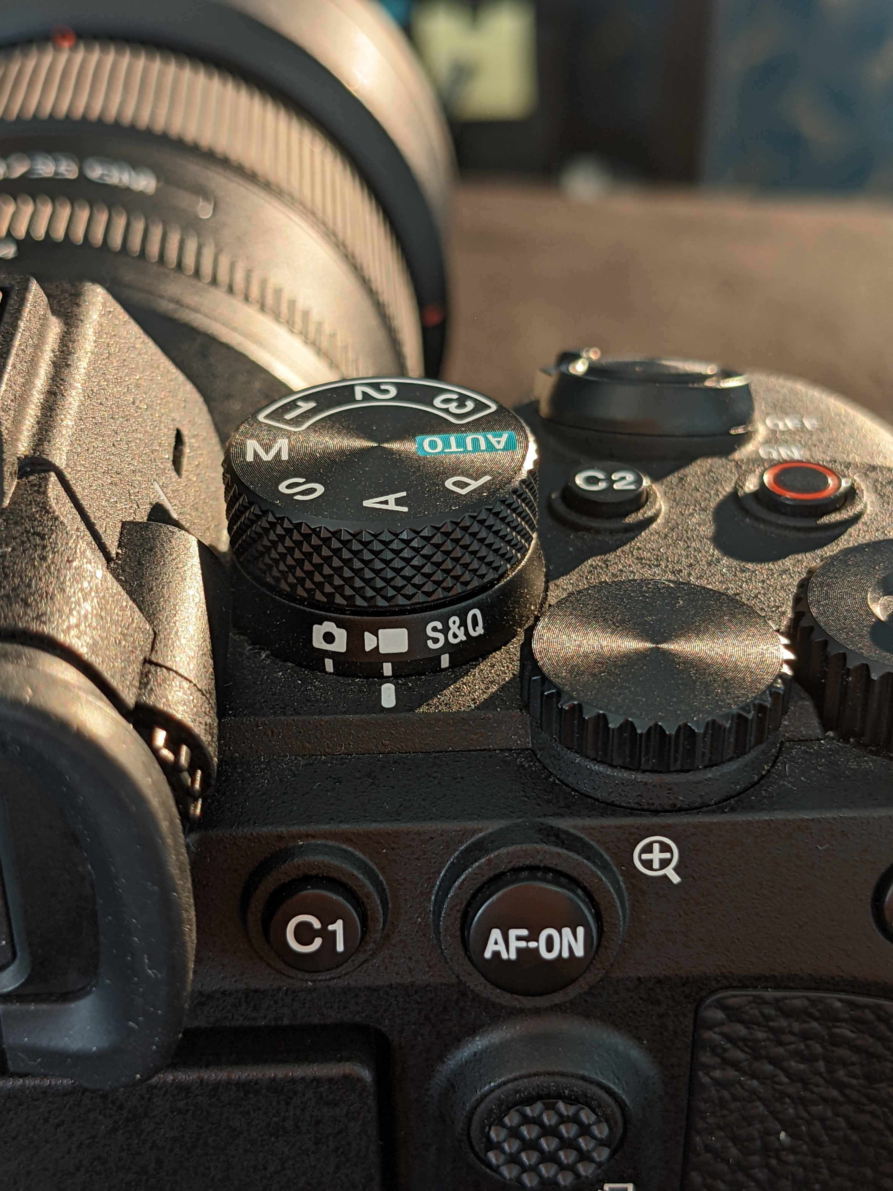

Si l’on est tatillon, on peut reprocher à la bague d’option (photo, vidéo et S&Q) de ne pas tomber facilement sous l’index en raison du relief du bouton de déclenchement principal. Toutefois, ce système est intéressant car les deux roues superposées entraînent un plus large choix de réglages accessibles, sans passer par les menus.

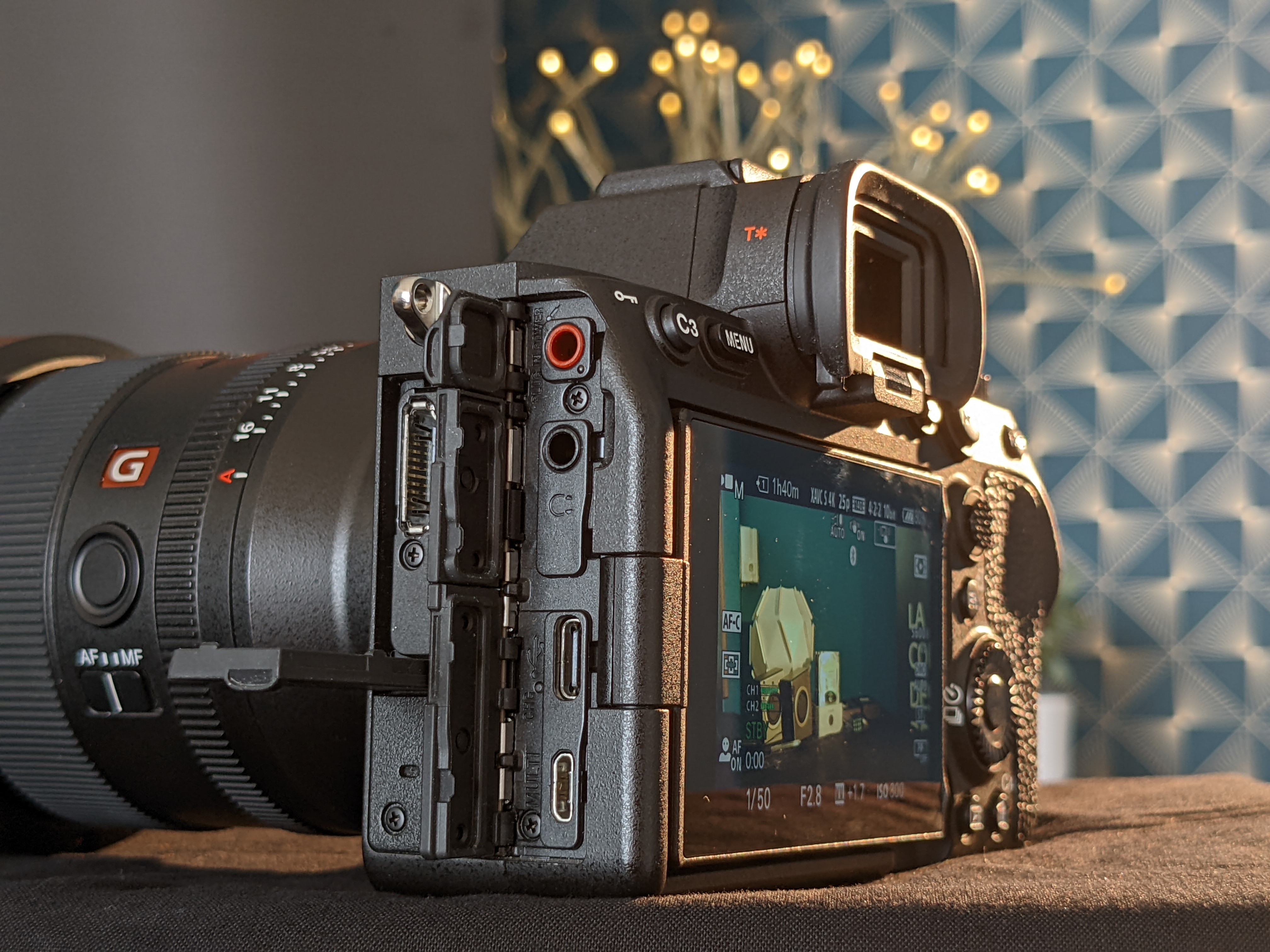

Les connectiques, la batterie et les supports de médias sont facilement accessibles avec des caches pratiques qui semblent résistants. Seul le cache de la connectique HDMI est relativement proéminent une fois ouvert, ce qui pourra gêner dans certaines configurations d’accessoirisation spécifiques.
On peut en revanche se réjouir de la présence d’un HDMI type A (et non micro HDMI). L’A7IV intègre également un port Terminal Micro USB, un port USB-C ainsi qu’une prise micro, une prise casque et une griffe porte-accessoire avec interface audio numérique pour le son. L’A7IV offrant la possibilité d’enregistrer sur 2 ou 4 canaux, en 16 ou en 24 bits.

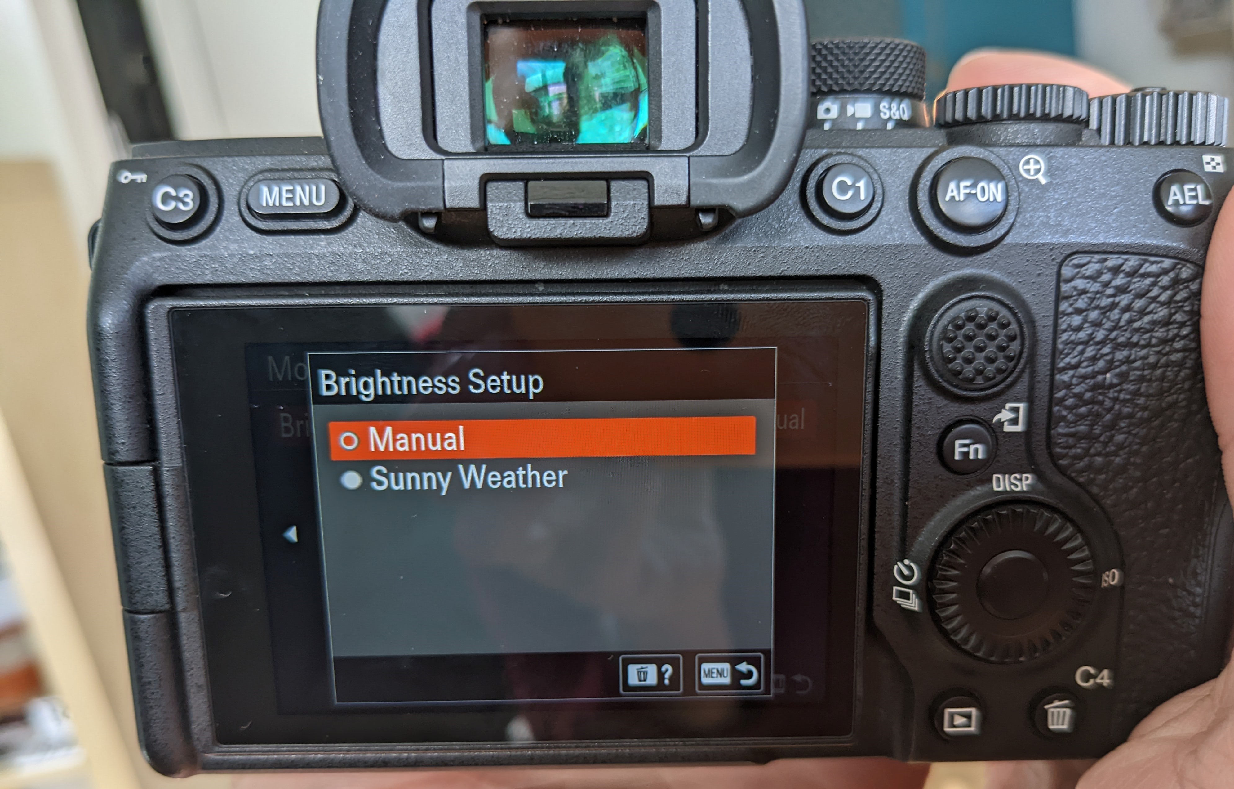

Le Sony A7IV intègre un écran LCD de 1,03 mégapoints ainsi qu’un viseur électronique OLED de 3 686 400 points. Les deux affichages présentent une bonne cohérence colorimétrique.
Le passage de la visualisation sur le viseur à la visualisation sur l’écran se paramètre dans les menus : le mode “auto” permet de passer à la visualisation de l’image dans le viseur lorsque l’on s’approche du viseur ET que l’écran n’est pas en rotation. Car oui, bien que les deux axes de rotation de l’écran permettent d’adapter la position de l’écran à de nombreuses situations, on ne peut visionner l’image dans le viseur que lorsque l’écran rotatif est droit. C’est-à-dire, fermé, ouvert en position verticale et ouvert à plat avec rotation totale (plaqué contre le boîtier). Il est impossible d’afficher une quelconque image dans le viseur si l’écran n’est pas orienté dans l’une de ces trois positions bien définies.
En-haut : Situations dans lesquelles la visualisation dans le viseur est possible.
En-bas : Exemple de situation dans laquelle c'est impossible.
Autre remarque concernant l’orientation de l’écran : l’appareil semble tomber en veille lorsque l'on ferme l’écran. Il n'y a aucun moyen de s’en assurer en raison de l’absence d’une diode de mise en tension. Il faut alors appuyer sur le bouton de déclenchement principale pour rendre le boîtier à nouveau actif et donc pouvoir visualiser l’image dans le viseur.
Bref, la souplesse d’orientation de l’écran est un réel atout pour l’A7IV mais on regrettera que cette polyvalence engendre autant de contraintes.

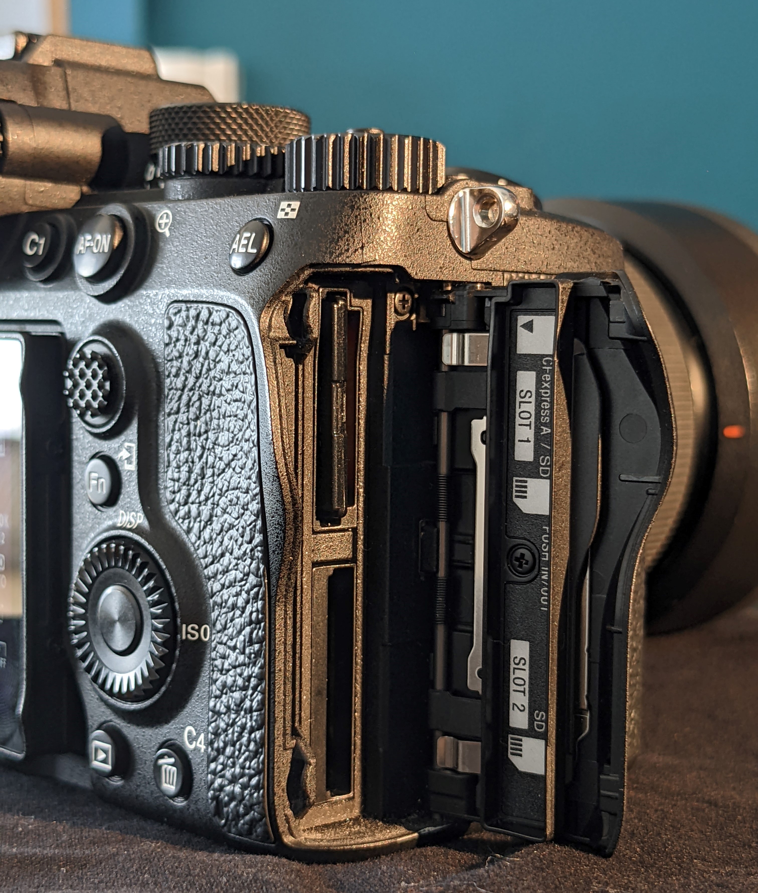

Le premier slot de l’A7 IV peut accueillir une carte SD ou carte CFexpress type A. Le second emplacement, quant à lui, n’accepte que les cartes SD.
Il n’est possible d’enregistrer en XAVC S-I qu’avec une carte SDXC V90 ou une CFexpress VPG200 minimum, que ce soit en 4K ou en HD. C’est-à-dire que si vous utilisez une carte SD, vous aurez obligatoirement besoin d’une carte V90, même si le débit d’écriture d’une autre carte est théoriquement suffisant. Par exemple, un enregistrement en XAVC S-I 4K 25p 4:2:2 10bits impliquant un débit de 250 Mb/s, ne fonctionnera pas sur une carte Sony SDXC II à vitesse d’écriture de 299 MB/s.
A titre indicatif, une carte Sony CFexpress type A, de 800 MB/s de lecture et 700 MB/s d’écriture, coûte environ 200€ pour 64 Go de stockage et 390€ pour 160 Go. Il existe d’autres offres un petit peu moins chères (Sandisk, Angelbird), mais ce support reste très cher rapporté au Go.
Ce support n’est cependant pas obligatoire, les plus gros débits du boîtier passent également sur une V90, qui sont des cartes onéreuses mais commencent à se démocratiser. On pense notamment à des offres comme celle de Sabrent qui propose une carte SD V90 de 512GB à 599,99$, soit à peine plus d’un dollar le gigaoctet.

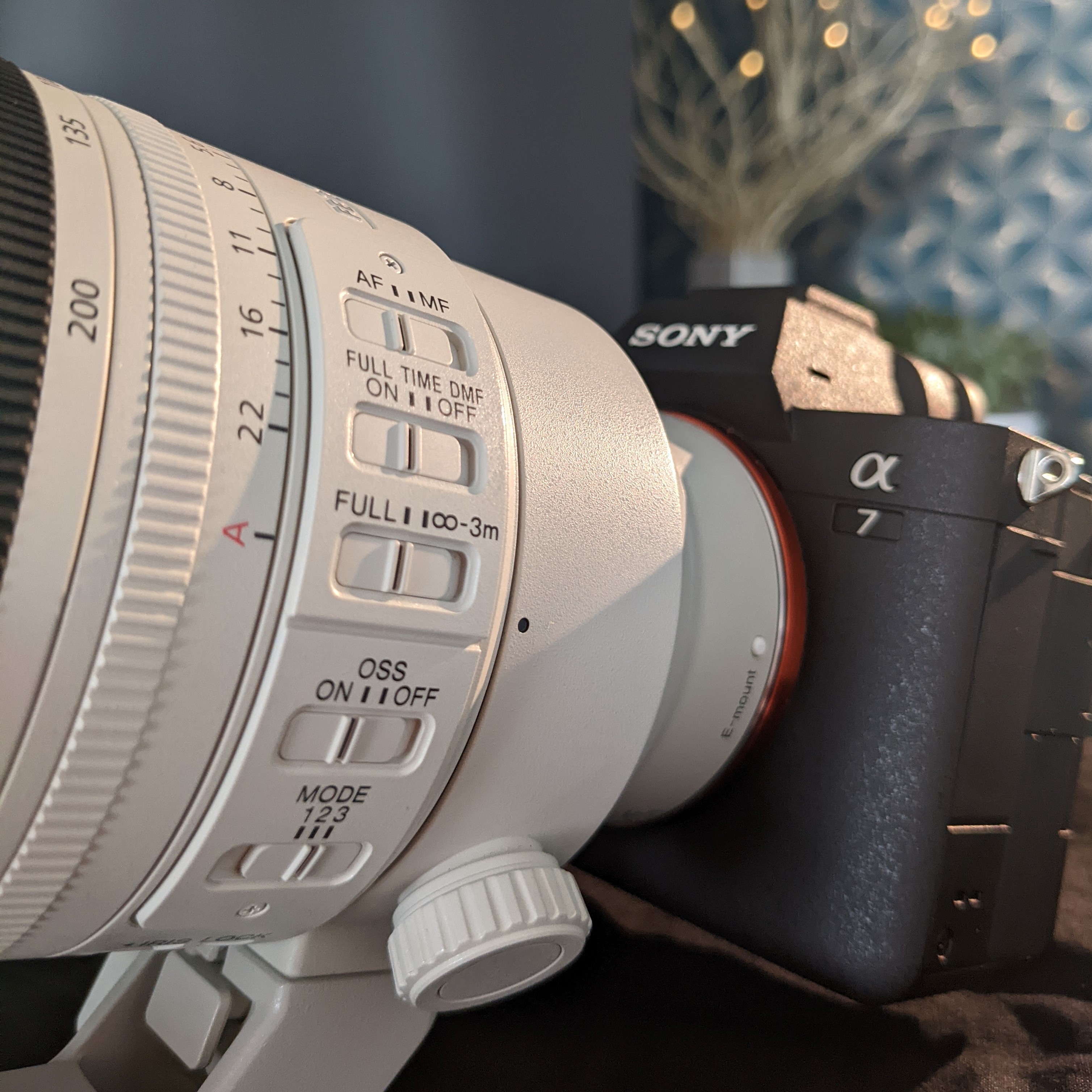

Voyons ce que ça donne avec le 70-200 F/2.8 GM II, ici avec un tracking sur le mannequin Carole (avec l’AF-C enclenché, en réglage standard) :
Le résultat est convaincant. La mise au point est douce et réactive, et ne donne pas lieu à de pompages. De plus, les performances de l’autofocus ne semblent pas être altérées en situation de faible luminosité, même à pleine ouverture.

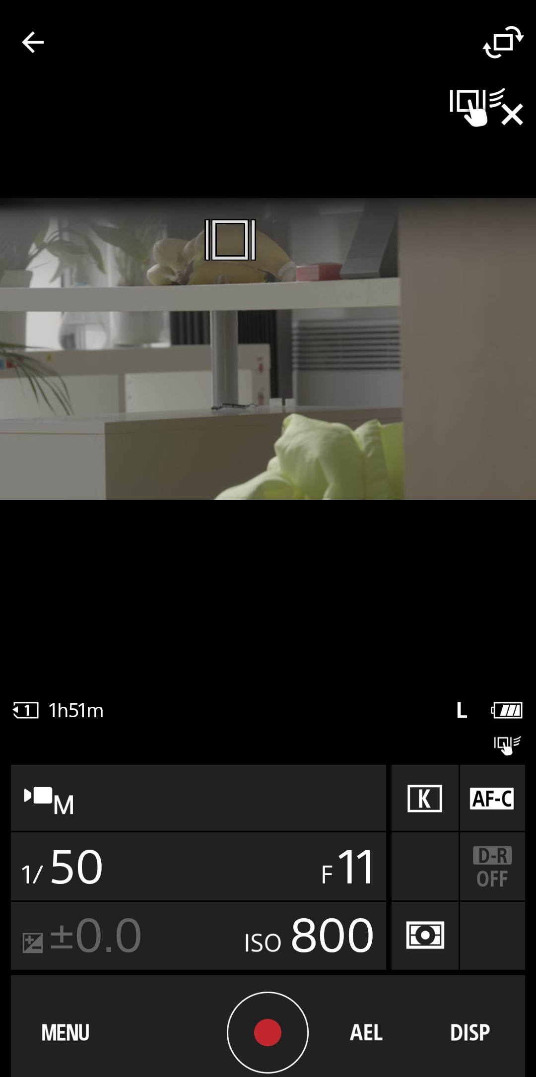

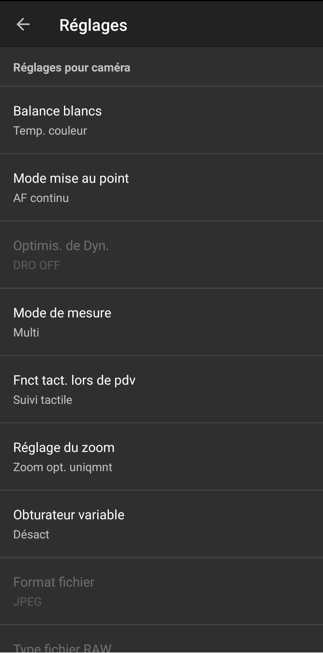

L’application Imaging Edge permet, via une connexion wi-fi ou Bluetooth, un monitoring et un accès aux menus à distance de l’appareil. Il est possible de choisir entre une “priorité vitesse d’affichage” et une “priorité qualité de l’image”. La priorité à la vitesse d’affichage permet un délai quasiment nul et une qualité d’image tout à fait satisfaisante. Comptez un petit quart de seconde de latence avec la priorité qualité de l’image.
L’application permet de modifier les paramètres d’exposition, la température de couleur, le mode de mise au point, le mode de mesure, les formats d’enregistrements vidéos et de prises de vues photos.
Un bouton Rec permet de déclencher et d’arrêter l’enregistrement. Vous pouvez pivoter l’image afin qu’elle couvre l’intégralité de votre smartphone et choisir d’afficher ou non les informations de prises de vues.
Enfin, la principale nouveauté réside dans la possibilité de faire du Touch Focus directement via l’application. Vous pouvez donc cliquer sur la zone de l’image que vous désirez mettre au point. Pour choisir la vitesse de transition, il faudra en revanche passer par le boîtier.

Le contrôle à distance via l’application “Imaging Edge” est relativement complet. Il est possible de modifier sans problème les paramètres d’exposition et la plupart des réglages majeurs. De plus, l’application permet à présent de déclencher le touch focus, en appuyant simplement sur le retour.
