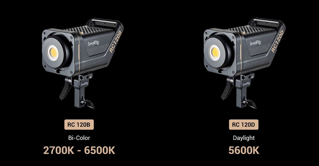

La semaine dernière, la marque à annoncé la sortie de deux projecteurs LED : le RC 120D, un projecteur COB monochrome de 5600K et le RC 120B, un projecteur COB bi-color offrant une plage allant de 2700K à 6500K.

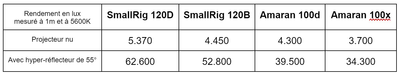

En effet, le SmallRig 120D nu délivre 5370 lux à 1m contre seulement 4300 lux pour l’Amaran 100d. En ce qui concerne les projecteurs bi-color, le Smallrig 120B nu délivre 4450 lux à 5600K, contre 3700 lux pour l’Amaran 100x.
Voici un récapitulatif des rendements des quatre projecteurs, nus ou équipés de leur hyper-réflecteurs :

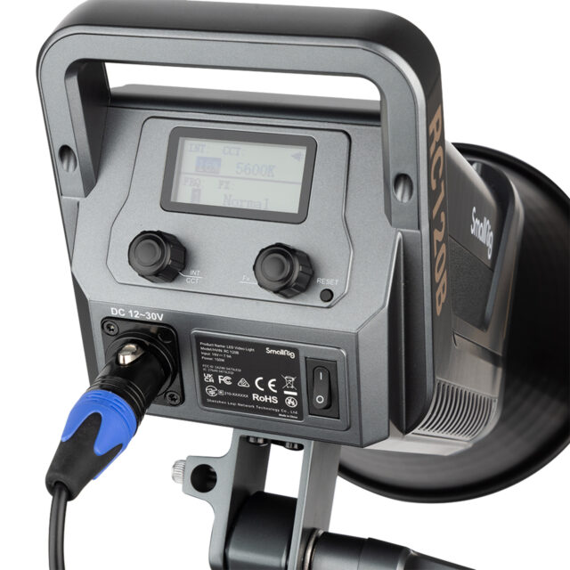

Les RC 120D et 120B proposent une ergonomie relativement classique avec deux molettes à l’arrière du projecteur permettant de régler l’intensité lumineuse, les effets intégrés, et la température de couleur s’il s’agit du 120B.

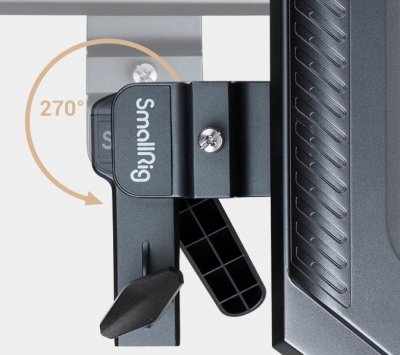

Le projecteur est inclinable sur l’axe du tilt avec une course de 270°. C’est un point à noter car l’axe tilt n’est pas présent sur tous les projecteurs COB LED d’entrée de gamme, comme par exemple sur l’Amaran 60d, ce qui peut être un réel frein pour certains utilisateurs.

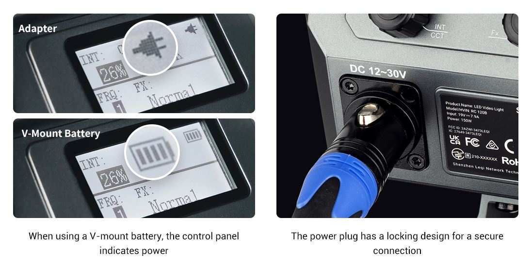

Les projecteurs LED SmallRig RC peuvent être alimentés sur secteur via un adaptateur AC, ou sur batterie V-Lock de 14,4V ou 26V. Le choix d’alimentation est spécifié sur l’écran LCD, qui indique par ailleurs le niveau de charge si l’on utilise une batterie. Le pack de base inclut un câble secteur de 6m de long. Une longueur bienvenue notamment lorsque l’on souhaite placer le projecteur en hauteur.

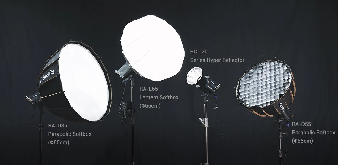

Les RC 120D et 120B sont équipés d’une monture standard Bowens, les rendant compatibles avec la plupart des accessoires pour projecteur. SmallRig propose d’ailleurs leurs propres modificateurs de lumière aux prix relativement accessibles (compté une centaine d’euros en moyenne) comparé aux modificateurs Aputure par exemple.
