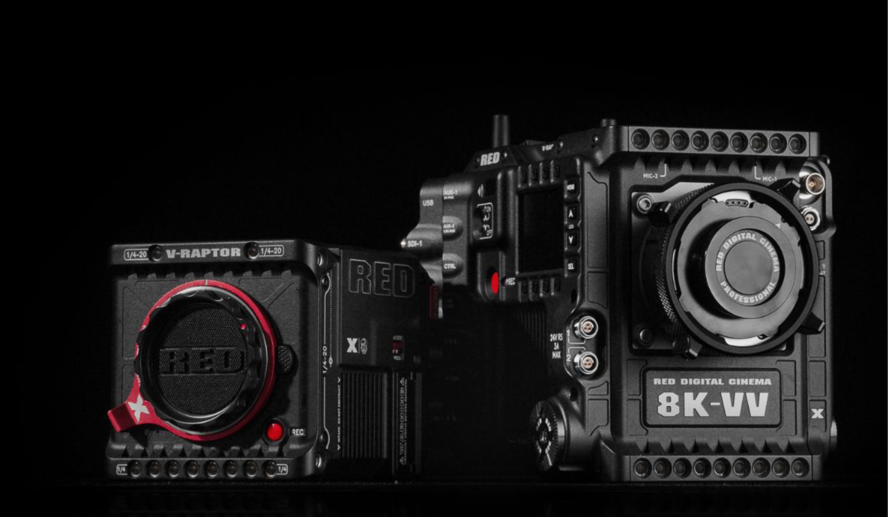

Cette nouvelle caméra se décline sous deux form factors : la V-Raptor [X], une petite caméra type Komodo, et la version XL qui, vous l’aurez compris, est faite d’un corps caméra plus important.

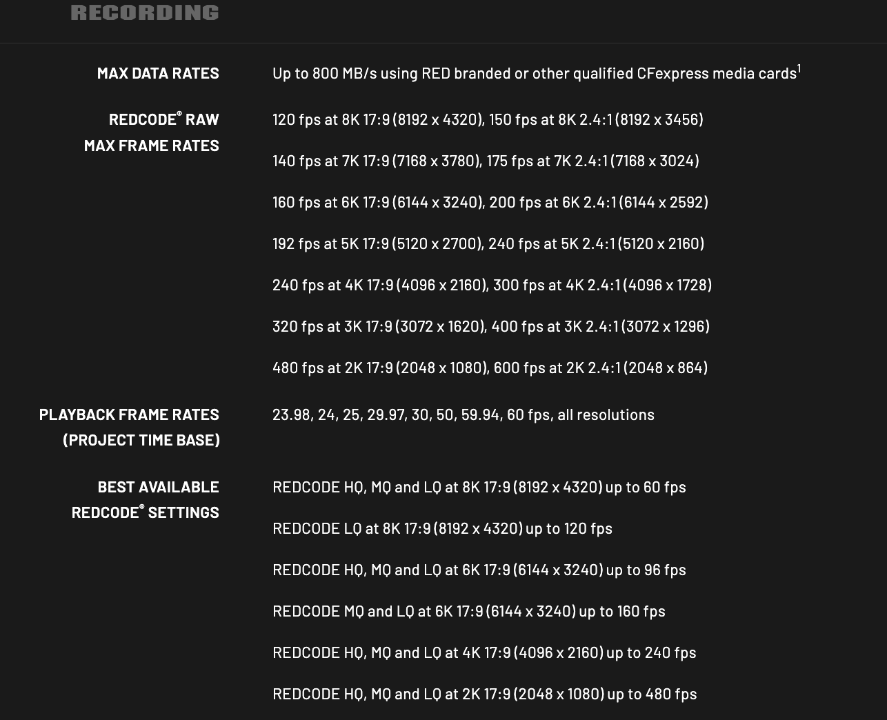

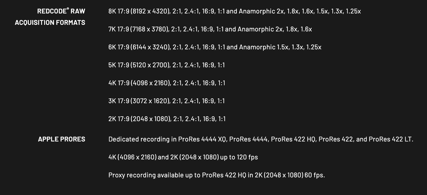

En ce qui concerne l’enregistrement, les deux versions de la nouvelle V-Raptor 8K VV gardent leur port CF express type B. La V-Raptor X enregistre en Redcode RAW dans des formats et résolutions variées.
On retrouve les 3 niveaux de compressions classiques du Redcode RAW, le HQ, MQ et SQ (pour qualité Haute, Moyenne et Standard). Le débit maximal du RAW est de 800 MB/s et le RAW peut monter jusqu’à 600fps en 2K.
On retrouve l’option d’enregistrer en Apple Prores jusqu’en 4K 120 fps. Cette caméra embarque différents formats d'Apple Prores, allant jusqu’à l’Apple Prores 444 XQ. On notera que des proxies peuvent être enregistrés dans des formats très qualitatifs avec le 422 HQ qui en 2K va jusqu'à 120 fps.

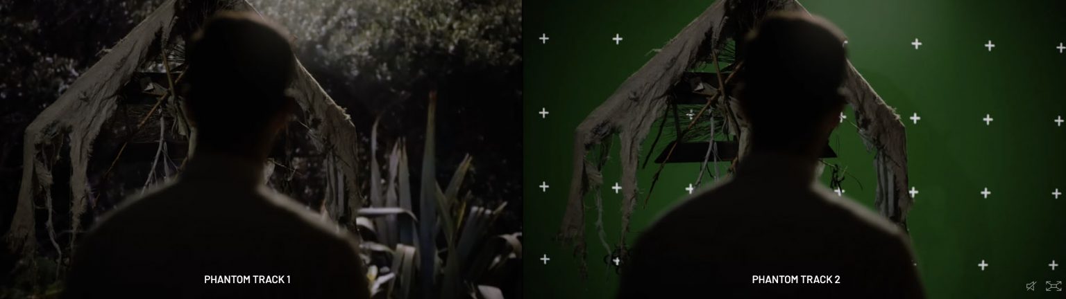

Le mode Phantom Track est une nouvelle technologie qui permet d’intégrer, en temps réel, une incrustation sur un fond vert ou une animation vidéo. Cette technologie ne sera utilisable que sur les plateaux utilisant Ghost Frame ou Frame Remapping, deux logiciels qui permettent de générer les incrustations en live.
Le Phantom Track permet seulement de visualiser l’image avec et sans l’incrustation. Il sera possible de choisir de monitorer avec ou sans sur chaque port SDI, en fonction des besoins des personnes sur le plateau. Cette option sera sans doute très appréciée sur les tournages fond vert haut de gamme, facilitant encore plus l’intégration de l’incrustation fond vert pour une visualisation de l’image finale en temps réel.

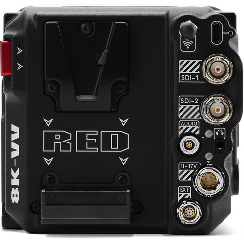

La V-Raptor [X] et [X] XL présentent des ergonomies bien différentes, la [X] se rapprochant d’une Komodo en termes d’encombrement avec un poids de 1,82 kg et la version XL étant comparable à une Alexa 35 avec un poids de 3,62 kg. La [X] mesure 155,5 x 108mm et la [X] XL 191,11 x 165,9 mm.
Elles embarquent toutes les 2 :
La version [X] embarque une plaque V-lock optimisée pour les minis V-lock.
- Un port moniteur RED
- Une prise ethernet avec une compatibilité avec le RED Connect Module pour les options live qu’on retrouve chez RED
- Une prise DC
- Une prise jack pour sortie casque
- Un écran latéral de contrôle, qui permet à l'assistant d’accéder au menus sans déranger l’opérateur
- Une prise audio
- Une prise USB type C pour le contrôle à distance
- Une prise audio 5 pin
- Deux micros internes

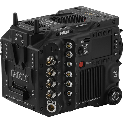

La version XL dispose d’un filtre ND électronique embarqué, qui filtre entre 2 et 7 diaphs, il n’est pas intégralement variable mais permet des variations jusqu’à 1/3 de diaph.
Le corps caméra XL dispose de 3 ports 12G SDI et d’un port 3G SDI, ainsi que d’un port genlock et Timecode. La XL est alimentée en 12V et en 24V. Elle distribue l’énergie aux accessoires via 3 ports D-Tap, 3 ports Lemo et 3 ports Fischer.
