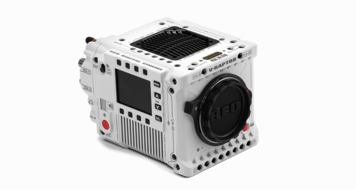

RED a annoncé hier soir la sortie d’une nouvelle caméra professionnelle haut de gamme, la V-RAPTOR 8K-VV, qui inaugure la nouvelle gamme DSMC3 du fabricant américain.

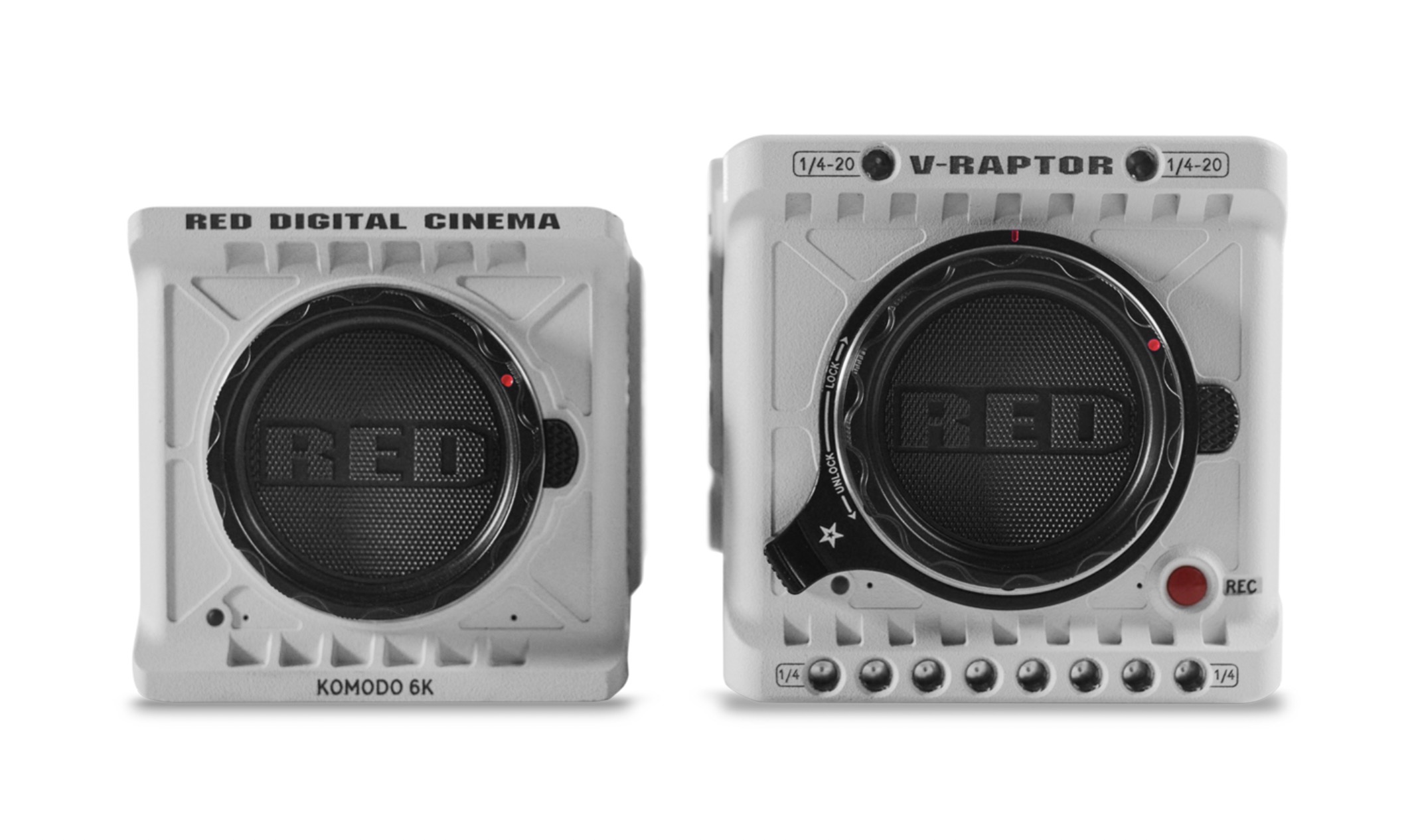

RED poursuit avec la V-RAPTOR la lignée des form factor cubiques et très compacts, à l’image de la Komodo, dernière caméra RED en date.
La V-RAPTOR 8K-VV est cependant légèrement plus imposante (autour de 12cm environ vs 10cm pour la Komodo) mais surtout bien plus lourde : 1,82 kilos nue, soit deux fois plus que la KOMODO. Elle est même un peu plus lourde que la MONSTRO 8K-VV (1.5kg).

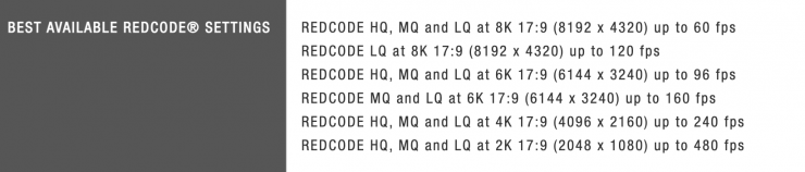

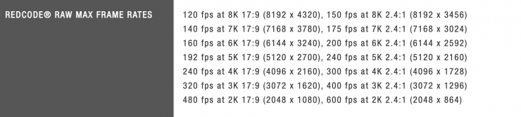

La grande surprise se situe sur la cadence d’images, l’appareil étant capable de filmer jusqu’à 120fps en 8K RAW. A titre de comparaison, la MONSTRO 8K-VV ne peut pas dépasser les 60fps dans la même résolution.![]()
La V-RAPTOR peut également atteindre les 240fps en 4K ainsi qu’une cadence de 600fps en 2K, du jamais vu chez RED !
Si l’on souhaite profiter de la compression minimum (HQ) en 2K, on ne pourra cependant “que” monter à 480fps, ce qui permet tout de même d’atteindre un ralenti x20 pour du 24p, ce qui reste plus que convenable

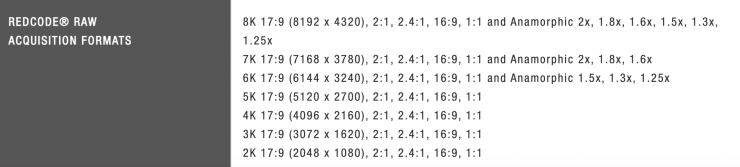

A noter que le mode Full Frame n’est disponible qu’en 8K. Comme à l’habitude chez RED, pour les résolutions inférieures (7K, 6K, 5K, 4K, 3K, 2K), seule la portion utile du capteur est utilisée.
Tourner en résolution inférieure au 8K pourra donc engendrer un crop factor important selon la résolution utilisée, et poser des difficultés au tournage. En 4K, le crop factor sera de 2x, et en 2K, il sera de 4x !

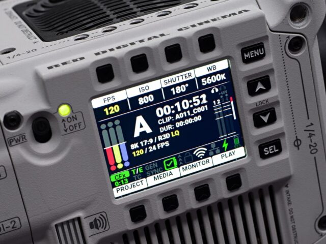

Le corps de la caméra intègre un écran LCD entouré de boutons fonctionnels. En dehors des photos partagées par RED, peu d’informations sur cet écran, qui ressemble davantage à celui de la RED RANGER MONSTRO 8K-VV qu’à celui de la KOMODO. Celui-ci perdrait ainsi peut-être au passage sa capacité tactile (mais on s’en consolera bien vite compte tenu de la faible réactivité du tactile de la Komodo). A noter une similarité intrigante avec les écrans Arri !

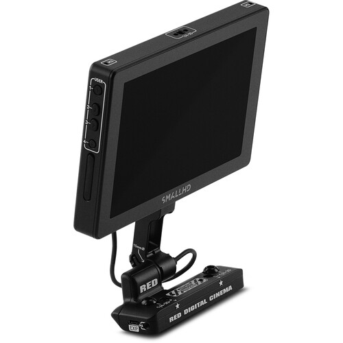

Le nouvel écran externe RED Touch 7" DSMC3 fourni dans le starter pack (2500$ sinon) s’avère bien plus intéressant que les RED Touch DSMC2.
Pour cause, celui-ci à été développé avec le fabricant de moniteur SmallHD, réputé pour ses moniteurs haute qualité dont certains modèles permettent de contrôler les caméras RED. Le Touch 7” DSMC3 offre une luminosité de 1300 cd/m² contre seulement 350 cd/m² pour les anciens écrans. On notera également une nette amélioration au niveau du contraste (1250:1 contre 1000:1) ainsi qu’un espace couleurs étendu (70% NTSC contre 100% DCI-P3).

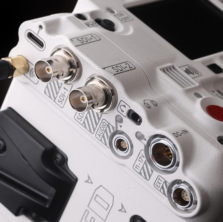

Niveau connectique, la caméra embarque deux sorties 12G-SDI, une entrée Lemo 5-pin pour l’audio, une entrée DC-IN 11-17V, un port EXT, ainsi qu’une entrée USB-C et une connexion WIFI pour le contrôle à distance.

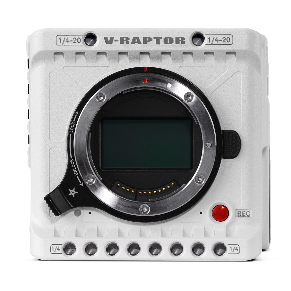

Tout comme la KOMODO, RED a fait le choix de la monture Canon RF pour la V-RAPTOR. Un choix qui peut sembler relativement étonnant pour cette gamme de prix et le segment de marché visé. On aurait pu s'attendre à une monture PL (ou tout du moins à la possibilité d’interchanger la monture).
La marque ne communique pas sur un éventuel autofocus, qui aurait pu expliquer ce choix de monture. Il est vrai que l’AF à détection de phase présent sur la KOMODO n’était pas réellement utilisable. Peut-être ont-ils fait l’impasse sur cette option rarement utilisée sur les tournages cinéma.
L’utilisation d’un adaptateur PL vers RF reste toujours possible, RED a notamment annoncé la sortie prochaine d’un adaptateur RF>PL avec filtre ND intégrés. On peut souligner le soin pris par RED d’apporter un système de verrouillage qui n'était pas présent sur la KOMODO. Cela apportera probablement une sécurité supplémentaire pour l'utilisation d'optiques lourdes avec la caméra.
