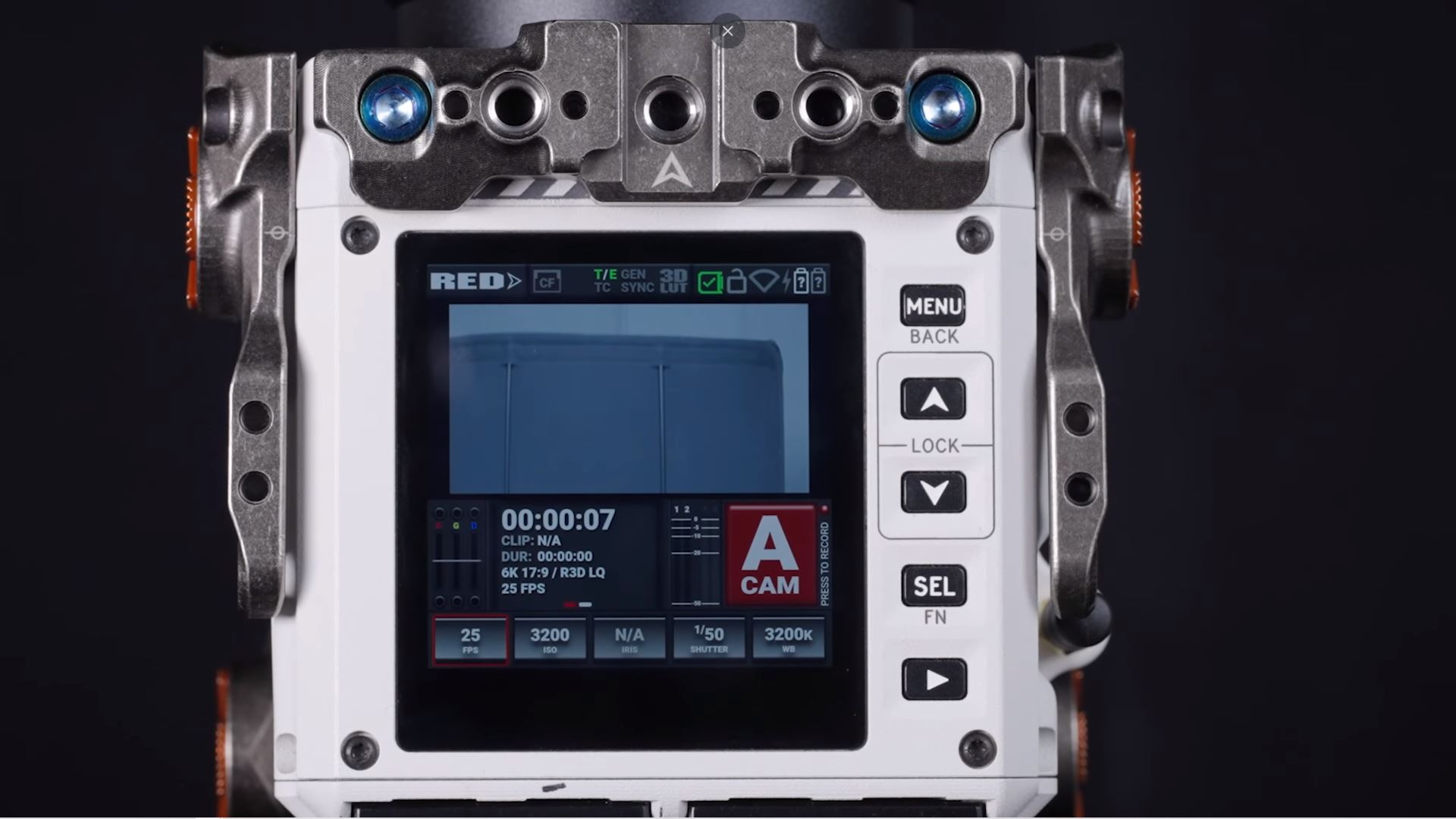

    Elle présente pour la première fois chez RED un écran intégré, qui est assez mal placé car au-dessus et non pivotable.
    L’écran n’est pas très lumineux, et le tactile pas très réactif ni très précis.

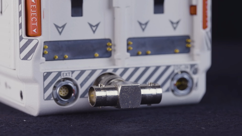

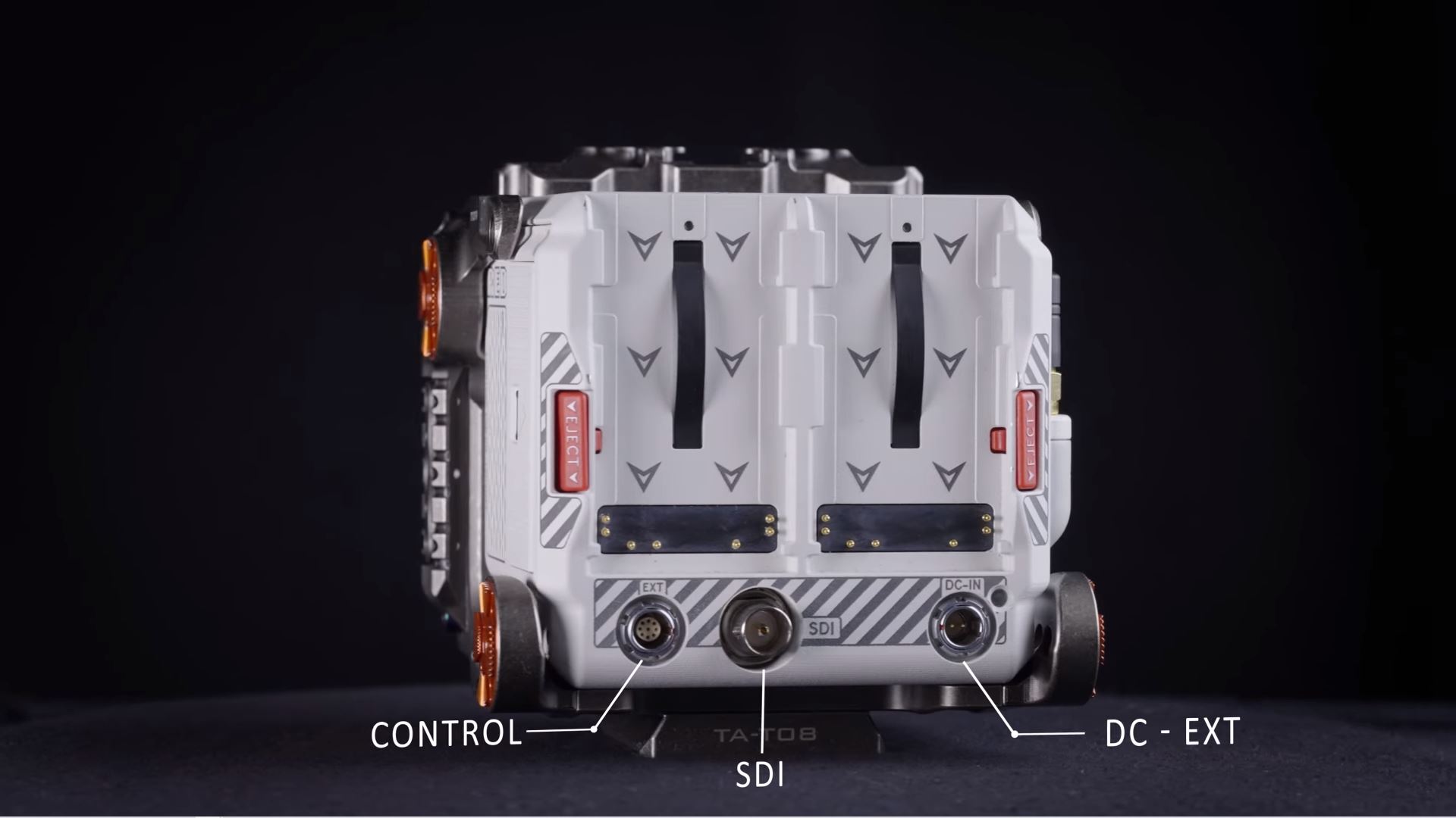

    Au niveau des connectiques, elle dispose d'une seule sortie vidéo, en SDI, ce qui peut poser des problèmes si on souhaite connecter un 2ème retour vidéo par exemple mais Clovis propose des solutions sur ce point (voir plus bas accessoires).

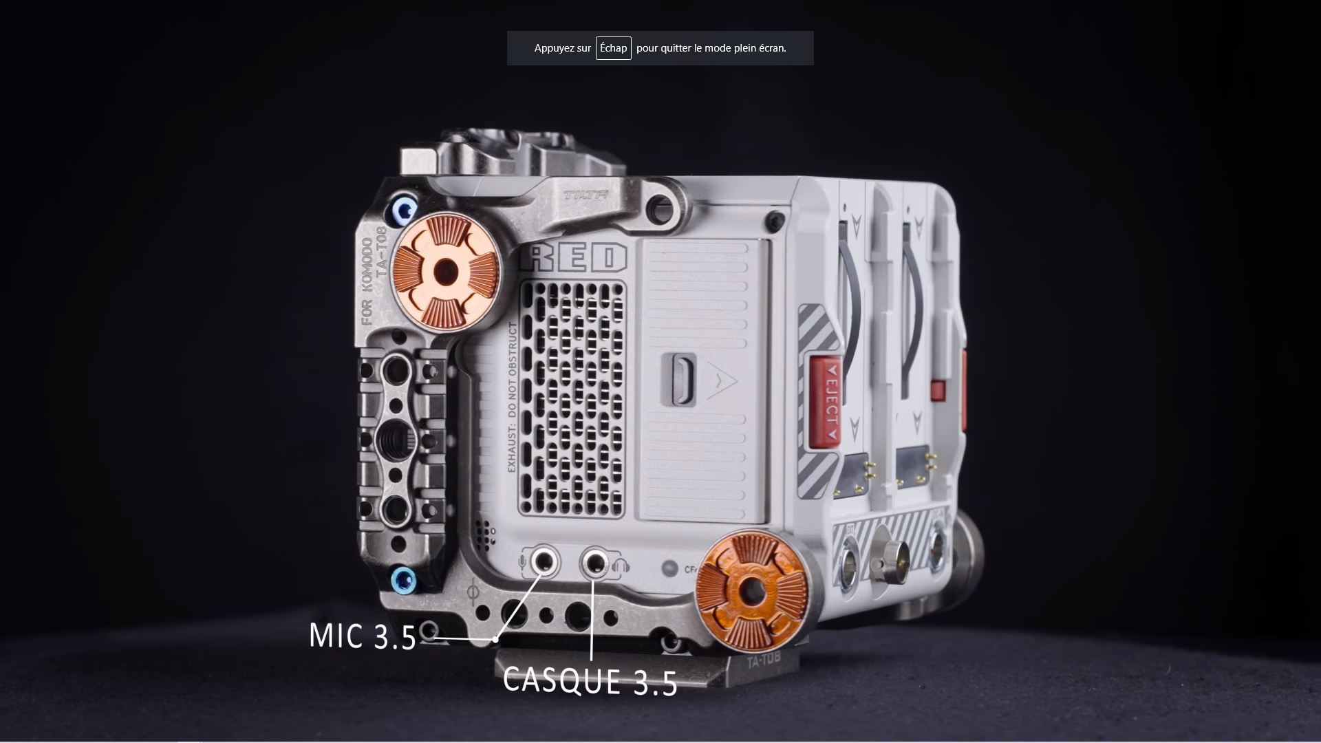

    La caméra dispose d'une prise de contrôle, une prise d’alimentation externe, une prise micro et une prise casque en 3.5.

    L’enregistrement passe par des cartes Cfast, l’utilisation de cartes non constructeurs provoque un message d’alerte. Mais Puzzle Vidéo n’a jamais eu de problèmes (après de nombreux tests) avec les cartes de chez Sandisk, Angelbird et Lexar.

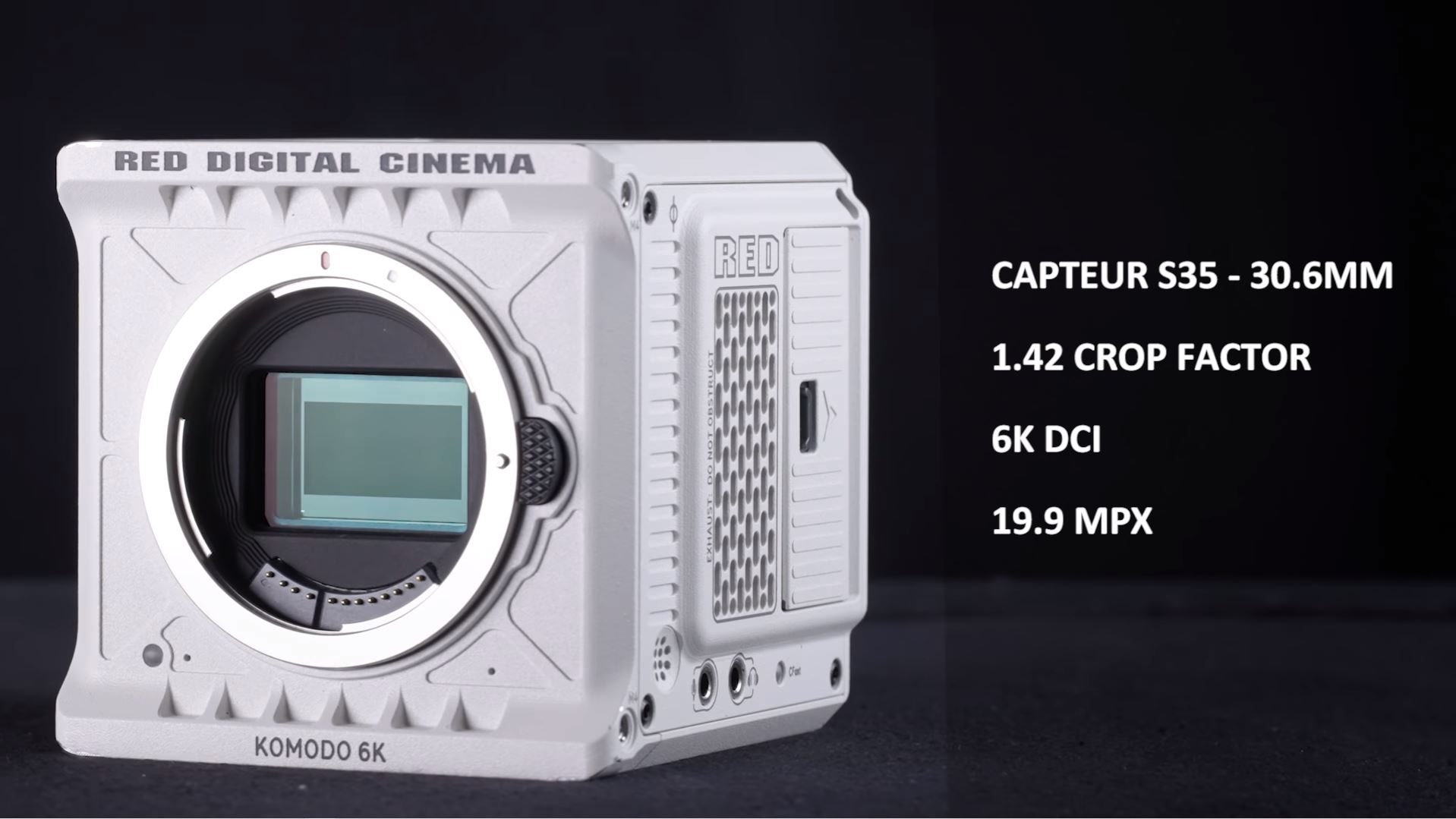

    Dans cette vidéo, Clovis nous rappelle que le capteur est au format Super 35 et a 19,9 MPX, avec 30,6 mm de diagonale et donc un crop factor de 1.42 (par rapport au full frame). La résolution maximale qu’il propose est de 6K DCI.
    Il est équipé d’un filtre OLPF pour diminuer le moiré. Son ISO natif est de 800 ISO.

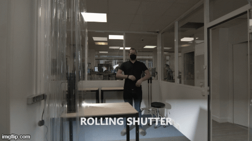

    La Komodo bénéficie d'un global shutter, ce qui veut dire que chaque image est issue d'une lecture complète et simultanée de l'ensemble des pixels du capteur, et non par un balayage successifs des pixels, ce qui présente plusieurs avantages.
    Le global shutter permet
    - d'éviter les effets de déformation de l'image lors des mouvements rapides
    - de faciliter sa stabilisation en post production
    - une meilleure captation des flashes de lumière.

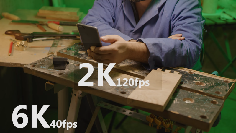

    Clovis réalise dans la vidéo plusieurs tests entre le rolling shutter (d'une autre caméra) et le global shutter de la Komodo, en voici une illustration :

    La Komodo peut filmer jusqu’à 60 fps en 4K et 120 fps en 2K, mais il faut noter que descendre en résolution entraîne un crop factor de plus en plus important, ce qui est un comportement classique chez RED.
    Le crop factor (toujours relatif au full frame) monte à 2.13 en 4K, et 4,26 en 2K, ce qui peut être gênant pour conserver un angle de champ similaire en passant à des fréquences d’image plus élevées. A noter également que le bruit sera plus visible.

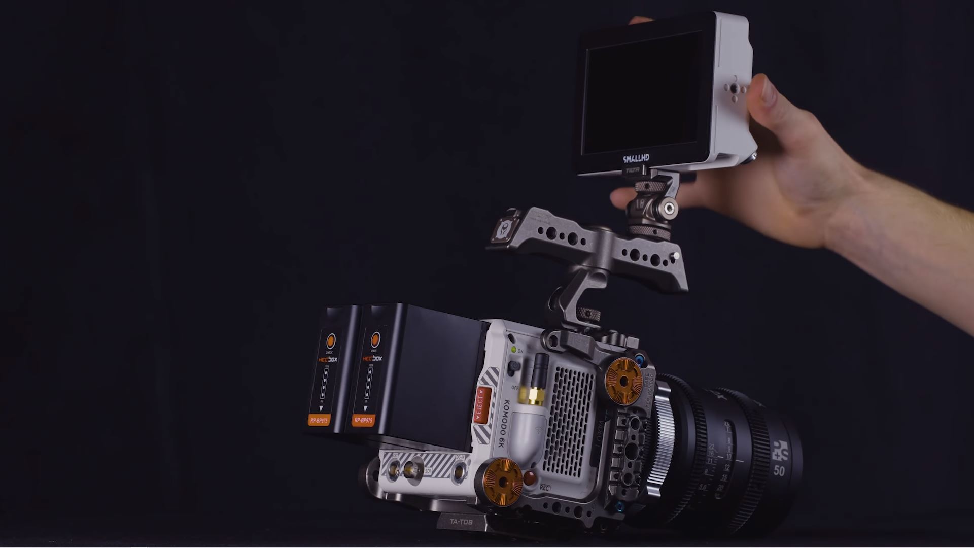

    Côté accessoirisation, il est possible d’alimenter la caméra avec des batteries V-lock avec un adaptateur.
    De nombreuses cages sont disponibles, celle de Tilta présente l’avantage de présenter un poignée rotative et un port pour un écran de monitoring qui est inclinable sans avoir à serrer et desserrer.

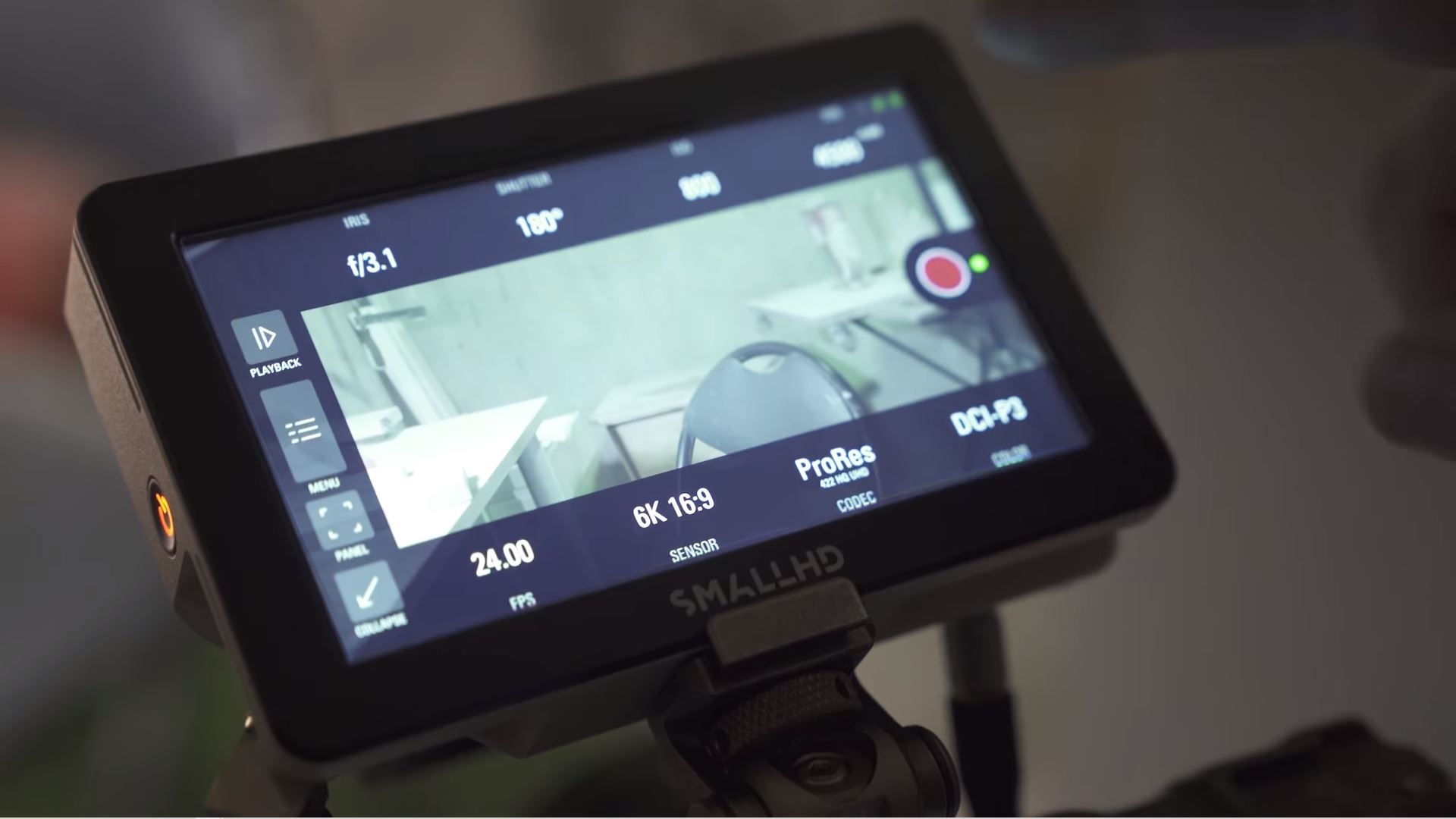

    Il est possible de contrôler les menus et les réglages depuis les écrans Small HD Focus pro. Pour pallier l'absence d'une 2ème sortie de vidéo SDI, Clovis suggère d'utiliser un dédoubleur SDI en T.

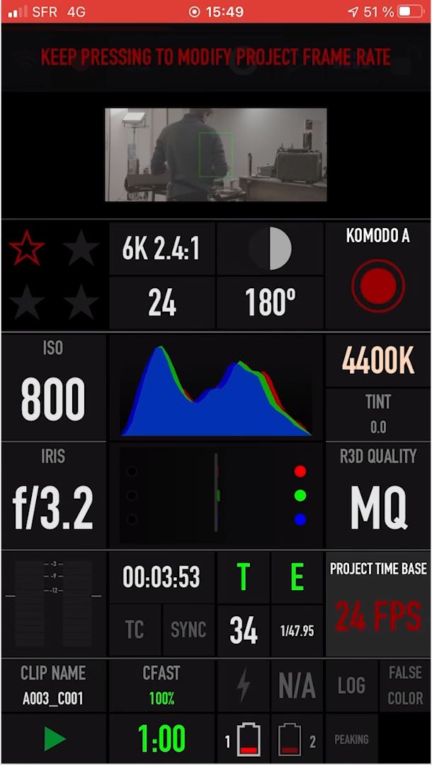

    RED a sorti une application mobile nommée RED Control développée avec Mikaël Lubtchansky pour Android.
    Elle permet de contrôler quasiment tout sur la caméra via Wi-Fi et d’avoir un retour live (avec une petite latence).
    L’application présente quelques bugs pour l’instant. Il est également possible de se connecter à la caméra via un navigateur web en entrant l’adresse IP de la caméra dans la barre de recherche, qui permettra aussi un contrôle à distance.
