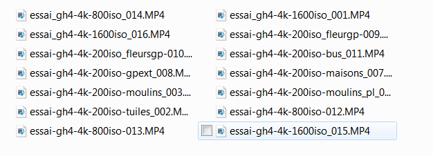

Les rushes natifs du GH4 (pré-série) à télécharger sur le Repaire
