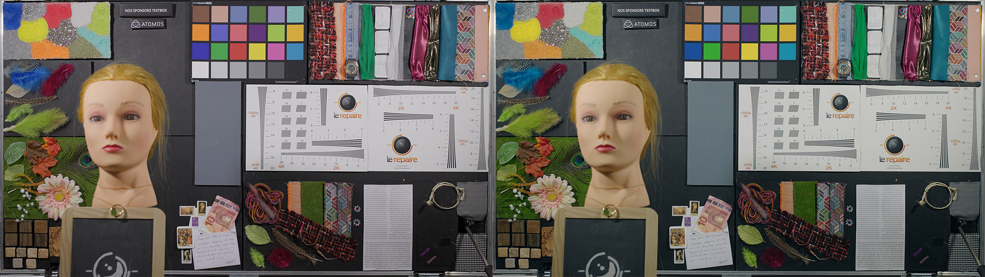

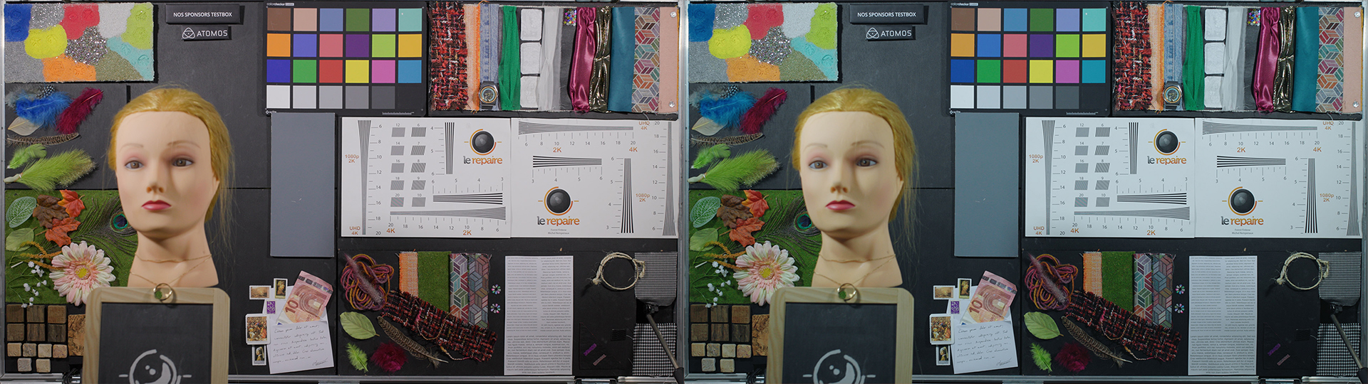

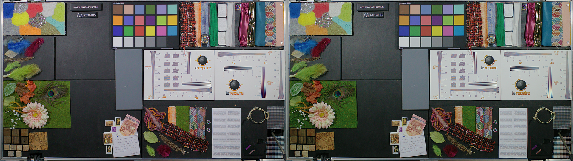

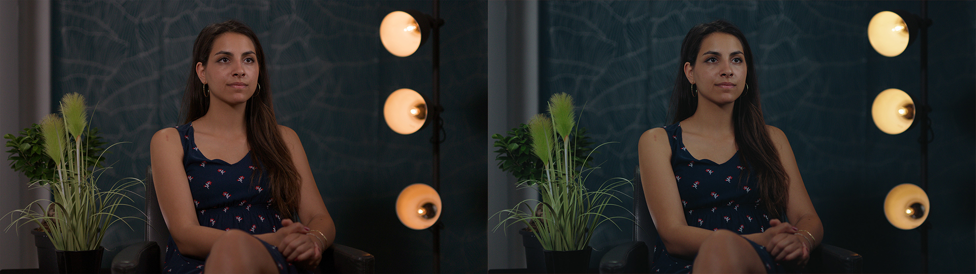

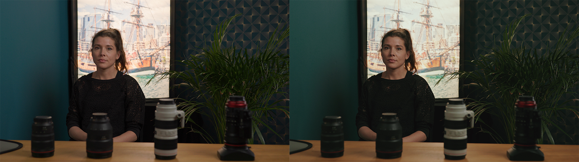

Voici quelques exemples, avec la Canon C70, en XF-AVC Clog2 et la C300 Mk III, en Cinema RAW Light (merci Thalya // note du Repaire : images issues du test de la C300 Mark III), en utilisant la LUT constructeur, puis LUT Phantom « Neutral », qui émule l'Alexa, et 5 autres autres variations, qui sont livrées dans le même pack de LUT, le « Arri Looks ».
La LUT constructeur : Canon Cinema Gamut Clog 2 to Wide DR, pour référence :

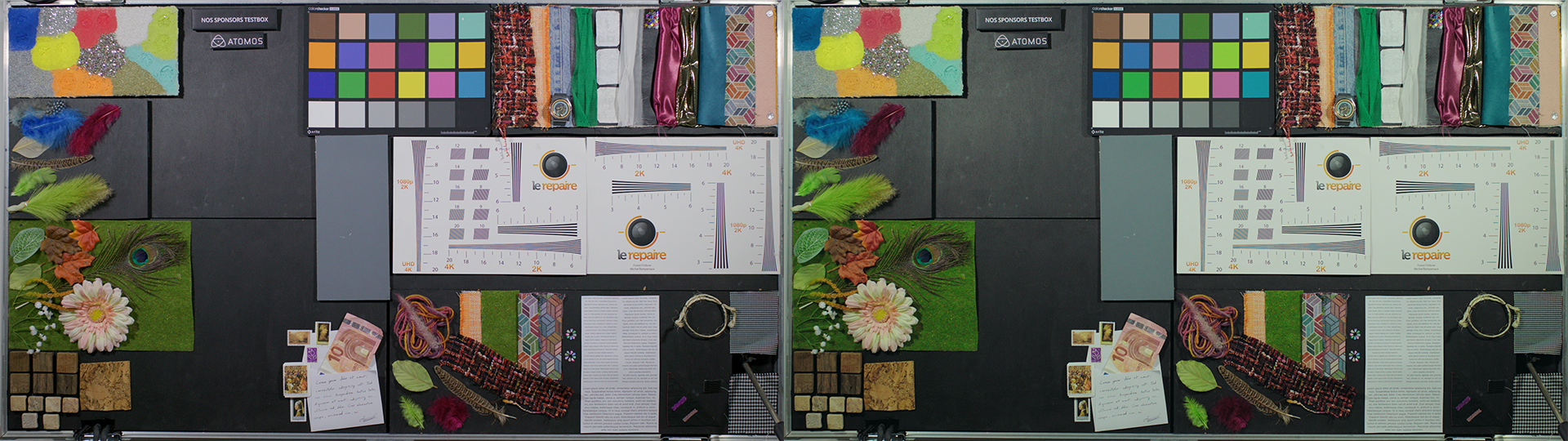

La LUT Phantom « Neutral » (Alexa REC.709) :
La LUT « WDR Pre-LUT » + la LUT Phantom « Neutral » (Alexa REC.709) :
(boost de la dynamique via une Pre-LUT, voir plus bas)

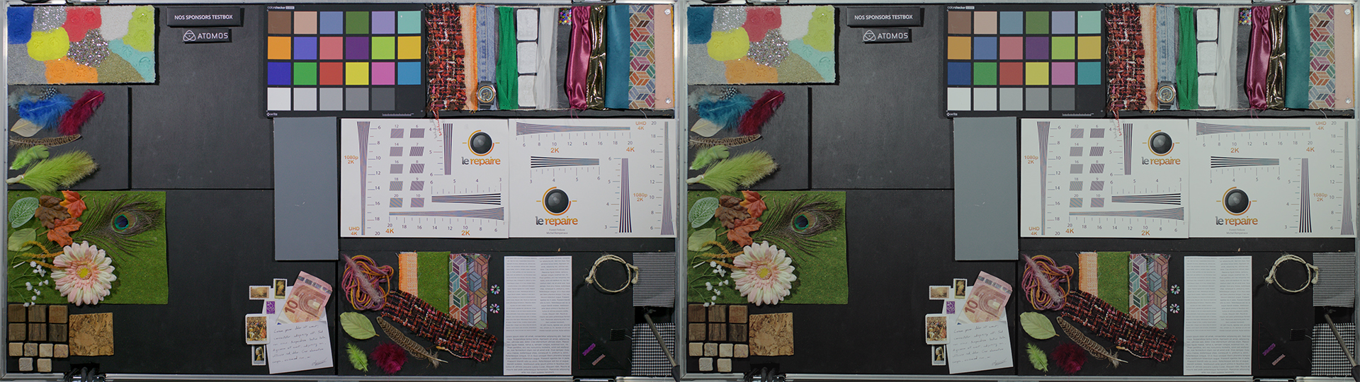

La LUT Phantom « Tungsten » :
La LUT Phantom « Ice Blue » :
La LUT Phantom « Jamaica » :
La LUT Phantom « Utopia » :

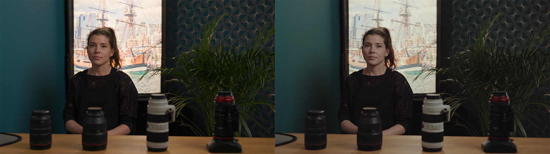

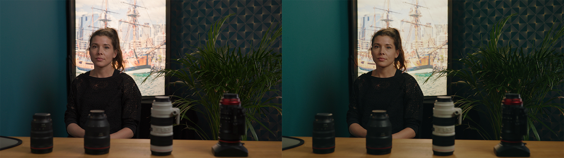

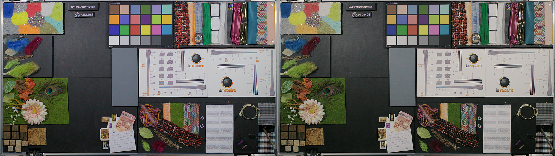

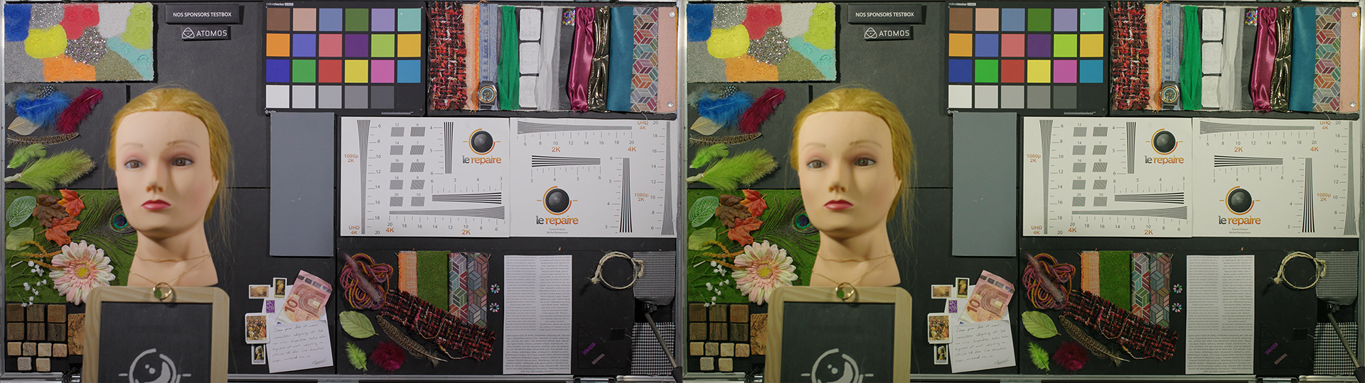

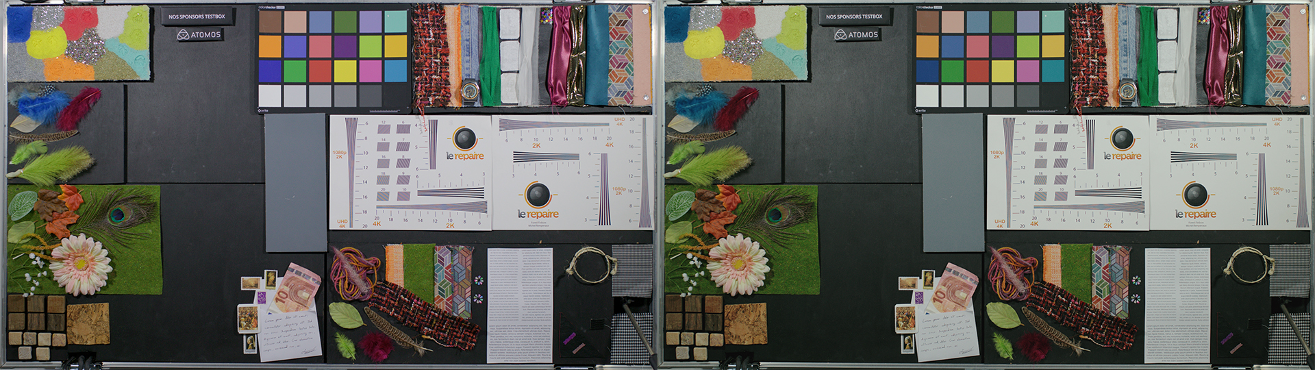

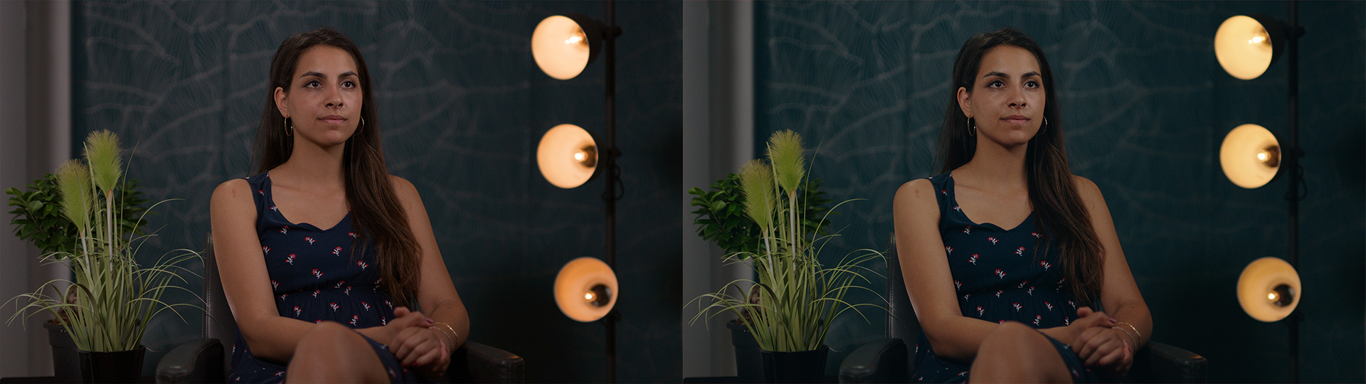

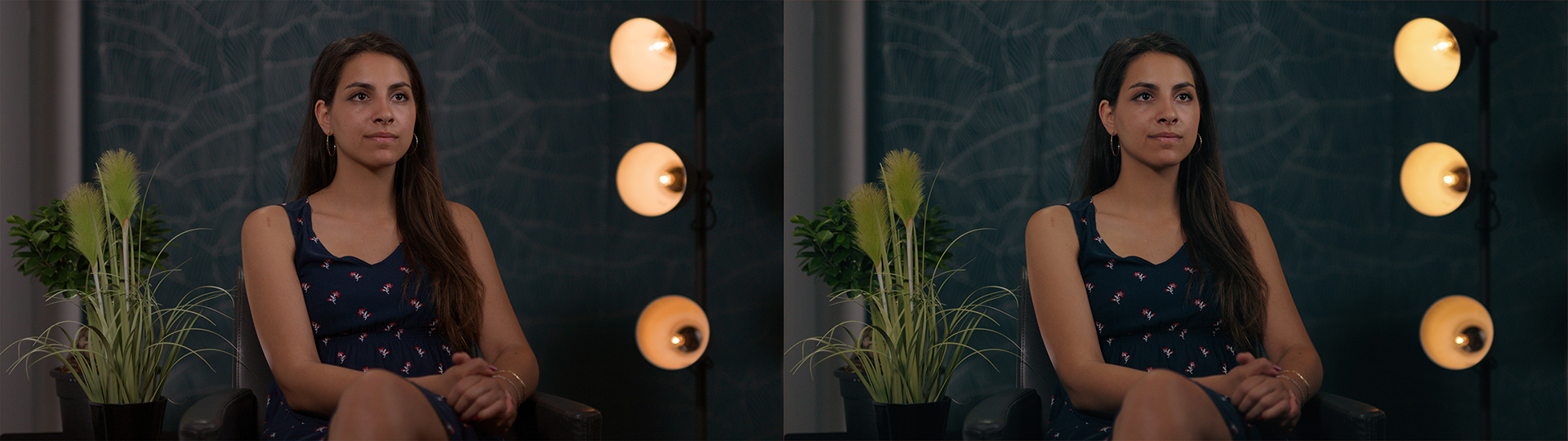

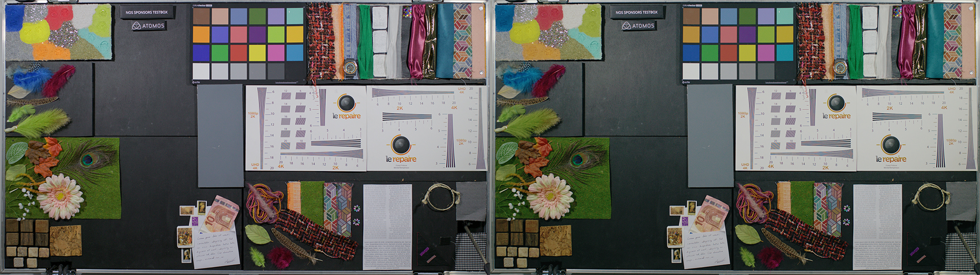

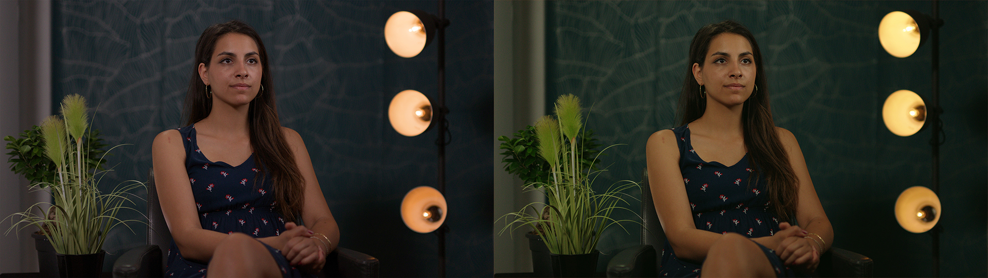

Ici, en comparaison avec une Alexa Mini :
La scène « Plein Feux » de la Testbox est tournée en AWB, afin d'évaluer la qualité de l'automatisme, ce qui explique en partie le rendu quelque peu différent, il y a aussi la profondeur de champ, qu'il ne faut pas regarder (ce n'est pas une critère du benchmark, les choix sont là aussi différent, cela est particulièrement évident sur Carole, le mannequin).
Cependant, ça donne une petit idée quand même, y compris si on se concentre sur le rendu des tons chair. On est pas loin je crois (j'ai volontairement touché à rien, juste posé la LUT, et opéré un chouille de correction de bdb sur l'Alexa, un petit chouille : +3,8 sur l'axe bleu-jaune, et -3,6 sur l'axe vert-magenta dans Lumetri, et rien de plus).

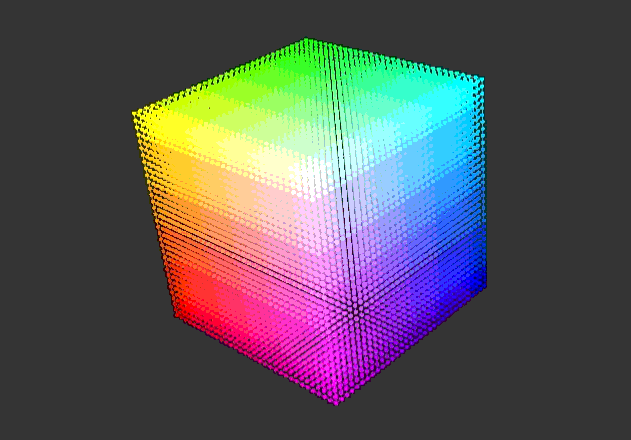

1. Domaine
Beaucoup de LUT, trop peut être, arrivent avec des erreurs de domaines assez grossières. Elles ont typiquement été créés pour une ou quelques images particulières et quand on leur file autre chose à manger elles explosent au vol. Aussi quand je teste une LUT, je veux en premier lieu savoir si elle est suffisamment transversale pour qu’on puisse l’utiliser sur toutes sortes d’images.

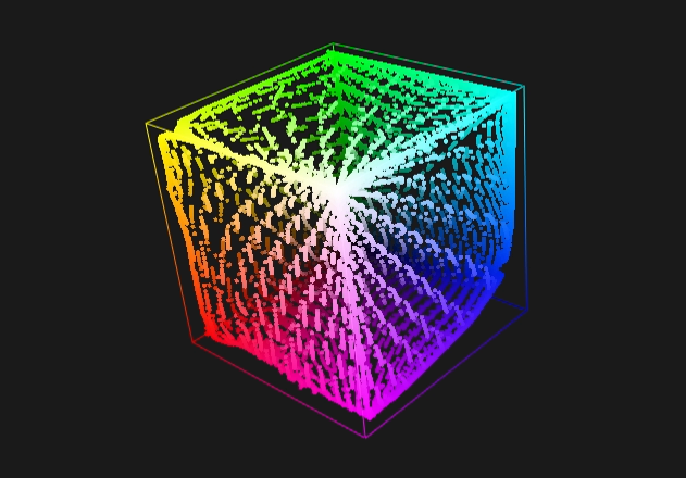

Pour ce faire j’ai entré la LUT dans mon logiciel favori d’analyse : Blackmagic Fusion.
Dans un premier temps on génère toutes les couleurs possibles et imaginables et je leur fais traverser la LUT :
Phantom LUT Neutral Canon CL2
Bonne nouvelle, tout tient bien. Le neutre semble rester sur son axe, les nouvelles primaires prennent gracieusement la place des primaires d’origine tout ça c’est un très bon signe.
Juste pour référence, voici une autre LUT générée avec LUTCalc qui fait la même chose (Clog2/CWG vers 709) mais qui le fait manifestement avec un domaine restreint ce qui fait tout exploser sur les fortes saturations :
LUT CLog2/CWG to Rec709 générée par LUTcalc
(Tristement, beaucoup de LUT vendues sur internet se comportent de la même manière)

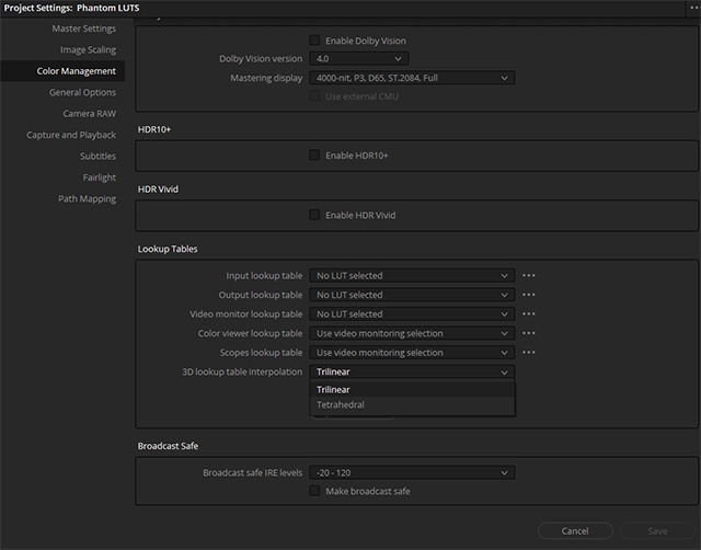

2. Interpolation
Les LUT 3D ne peuvent pas coder pour toutes les couleurs imaginables. Imaginez, en 10 bits ça représenterait 1024^3 possibilités à coder ce qui porterait le poids de cette LUT à 27 Go ! Ainsi typiquement seuls 33x33x33 points sont calculés et le logiciel doit interpoler entre ces points pour reconstituer les valeurs manquantes.
Il existe plusieurs méthodes d’interpolation et selon le types de LUT certaines peuvent fonctionner plus ou moins bien. Ici en l’occurrence il est évident qu’il faut appliquer une interpolation tétrahédrale, sous peine de voir des fausses teintes apparaitre dans les dégradés.
Note de Greg : remarquons que l’auteur du pack de LUT attire l’attention sur le sujet dans le PDF livré avec, ce qui est suffisamment rare pour mériter d'être souligné !
C70 Phantom LUT Neutral - interpolation tri-linéaire sur une rampe dégradée
C70 Phantom LUT Neutral - interpolation tétrahédrale sur une rampe dégradée
L’interpolation tétrahédrale est le choix par défaut dans Adobe Premiere Pro mais pas dans DaVinci Resolve, il faut manuellement le régler dans les paramètres de projet :
Settings dans Resolve pour activer l’interpolation tétrahédrale

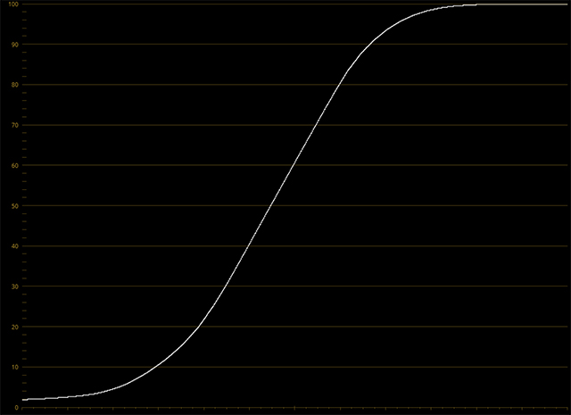

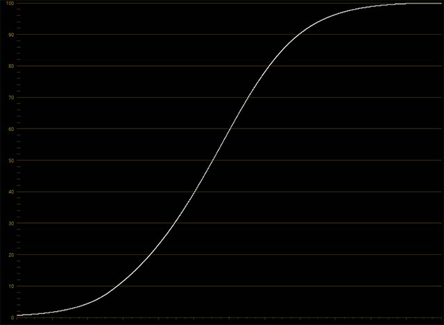

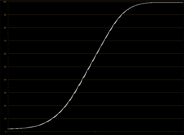

3. Courbe de contraste
Une des caractéristiques qui plaît le plus avec la K1S1 c’est sa courbe de contraste dite “filmique”. En substance elle est séparée en plusieurs parties inspirées de la courbe de réponse d’un positif de tirage. : un pied de courbe, une partie linéaire et une épaule de courbe.

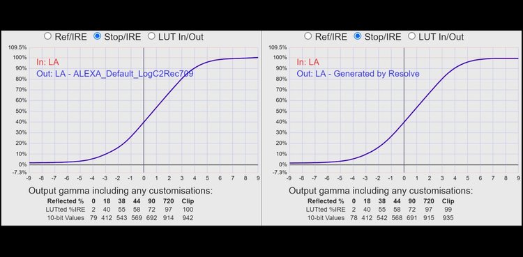

La courbe de réponse d’une K1S1 Arri

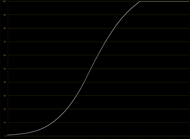

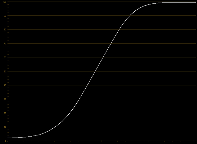

Soyons réalistes, toutes les sciences couleur modernes utilisent la même petite astuce de courbe en S, mais il est vrai que seul Arri a poussé l’analogie avec le film en tirant la partie linéaire de façon rectiligne sur les diaphs du milieu. Les autres sciences couleur ont tendances à être plus “rondes”, plus en forme d’un S continu.
La courbe de réponse d’un Color Space Transform avec tonemapping Davinci
En outre, peu importe la hauteur du signal source, l’épaule de la courbe est toujours ronde, jamais clippée, là où il n’est pas rare qu’une transformation clippe chez d’autres fabricants (La Rec709_800 chez Sony par exemple qui clippe à 800% ou ce qui nous intéresse ici la Clog2ToBT1886 chez Canon qui clippe à 1600%)
CinemaGamut_CanonLog2-to-BT709_WideDR_33_FF_Ver.2.0
La Phantom LUT prends les rushes Canon et les soigne bien à la façon d’une K1S1, avec le pied de courbe, la partie linéaire rectiligne et une belle épaule de courbe bien ronde quelque soit la luminance source.
De façon un peu surprenante, elle est marginalement plus sombre mais c’est genre de moins de 1% ce qui ne se voit pas à l’œil nu et c’est de toute façon bien mieux que la LUT du fabricant Canon.

Quand je regarde le cube créé par la Phantom il y a deux ou trois choses qui me chiffonnent quand même : le cube de sortie est manifestement un peu tassé sur la primaire bleue et elle est aussi un peu rognée sur le jaune pur et un peu dans les rouge/magenta (probablement pour contrer les peaux roses à la Canon).
Pour rappel, cette LUT essaie d’émuler le comportement de la K1S1 qui est la LUT de référence de chez Arri. Or cette dernière donne une palette complète :
K1S1 (LogC to 709) Arri
De même si on effectue la transformation CLog2/CWG vers 709 avec un Color Space Transform dans Resolve on obtient là aussi un cube complet avec toutes les couleurs :
Resolve Color Space Transform Clog2/CWG to 709/g2.4

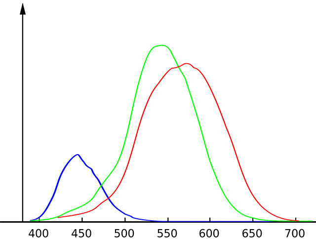

Sensibilité de l’oeil humain aux différentes longueurs d’ondes du spectre visible.
Or dès le filtrage initial, nos systèmes d’imagerie couleur réduisent le spectre continu de la lumière physique en 3 composantes Rouge Vert et Bleu et ce faisant, ils perdent la contribution initiale de chaque longueur d’onde. Faire une balance des couleurs en post production est un exercice périlleux, il consiste à essayer de deviner quelles longueurs d’ondes ont pu frapper tel capteur physique précis. Si vous êtes curieux, essayez de faire une balance des blancs dans Resolve à l’aide des outils : Primaires, Palette HDR et filtre openFX Chromatic Adaptation. Vous verrez que chacun produit un résultat un peu différent et c’est parce qu’ils ont des algorithmes différents pour faire la prédiction de la contribution de longueurs d’ondes que l’on a pas enregistré. Les deux dernières options ont d’ailleurs besoin de connaitre l’espace de couleurs du rushe pour faire leur travail de prédiction.

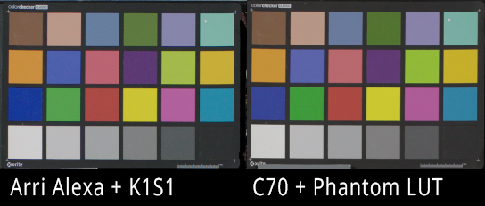

En images ça se voit d’ailleurs sur la mire de couleurs :
Le patch bleu sur la gauche est clairement désaturé avec la Phantom LUT alors que les autres couleurs se tiennent plutôt bien.

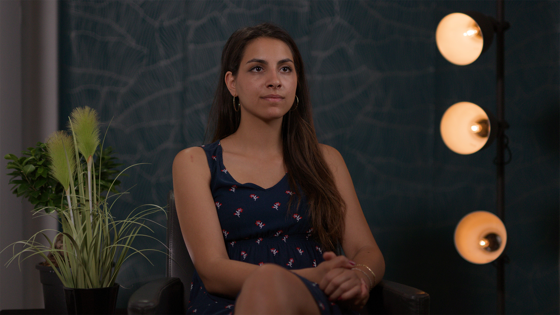

Je vous laisse avec ces trois images que je vous recommande de regarder en plein écran, j’attire votre attention sur le visage naturellement mais aussi sur les textures, mires et hautes lumières.
Arri Alexa + K1S1 (LogC to 709)
C70 + Phantom Neutral
C70 + ACES C70 Clog2CWG daylight IDT+ ACES RRT + ACES ODT 709
