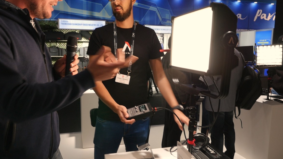

Aputure, très important fabricant chinois, désormais investi dans la lumière cinéma, va bientôt sortir un panneau LED RVB.
Clovis Libert (Puzzle Vidéo, @Clovis) était présent à l'IBC et a pu nous ramener des images du prototype présenté par le fabricant chinois. Le produit complet sera normalement disponible pour le NAB prochain (mars avril 2019)

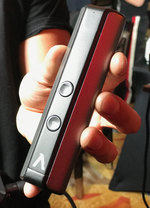

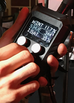

- Boitier de commande LCD bien visible même dans de mauvaises conditions d'éclairement
- Dimmable jusque 1% et pilotable (DMX)
