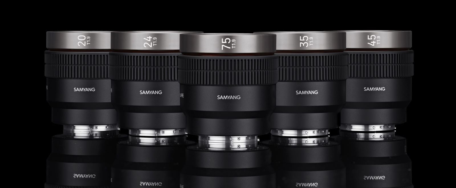

La série au complet comportera cinq optiques T1.9 : un 20mm, un 24mm, un 35mm, un 45mm ainsi qu’un 75mm, qui sera le premier à sortir.
Les optiques de la série V-AF sont en monture Sony E et délivrent un cercle d’illumination de 43,3mm couvrant ainsi les capteurs plein format.
Les cinq optiques sont compactes (72,2 mm x 72,1mm) et très légères (280g). Le gabarit et le poids identiques des cinq optiques facilitent leur utilisation avec des gimbals, le changement d’une optique ne devant pas nécessiter de rééquilibrage.

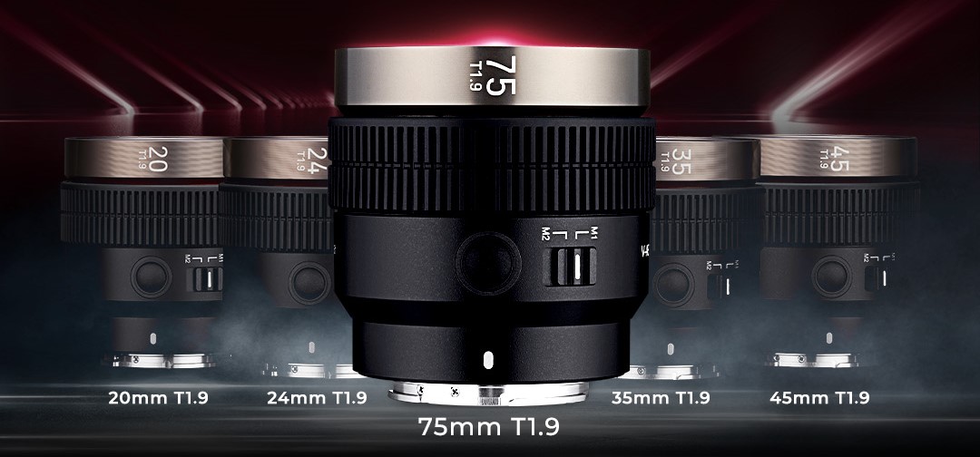

La bague de mise au point, annoncée comme étant très fluide, a une course linéaire de 300° offrant ainsi une grande précision lors de la mise au point. Évidemment, elle est crantée afin de pouvoir accueillir aisément un follow focus.
Malheureusement, l'absence de marqueur de point sur les optiques ne permet pas d’identifier facilement la distance de mise au point.

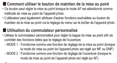

De plus, on notera la présence d’une seule bague. Celle-ci peut également servir à contrôler l’iris grâce à un petit switch sur le côté des optiques. Il sera donc impossible de modifier la mise au point et l’ouverture directement sur les optiques sans passer par le switch. Aussi, selon le manuel du 75mm, il faudrait nécessairement se régler en auto-focus pour accéder à la bague iris.

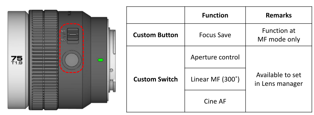

Nous avons donc le choix entre deux positions, M1 et M2, mais Samyang annonce qu’un troisième mode Ciné AF est paramétrable sur M1 ou M2. Au Repaire, nous avons du mal à déterminer à quoi peut correspondre ce fameux mode Ciné AF, d’autant plus que l’idée d’associer la notion d’AF à une bague de commande nous semble plutôt obscure. Il faudra attendre les premiers retours utilisateurs pour comprendre exactement l'intérêt de ce troisième mode.
Notez aussi que pour paramétrer le switch il faudra se munir du logiciel Samyang Lens Manager mais aussi nécessairement d’un dock USB Samyang optionnel, d’une valeur de 59,90 €.
Les objectifs de la série V-AF intègrent également un bouton Focus Save permettant de mémoriser une distance de mise au point lors de l’utilisation de l’auto-focus.
Ce bouton est également paramétrable et peut-être assigné à une autre fonction. En raison de la contrainte de la bague iris qui nécessitant un réglage auto-focus, le plus pratique est peut-être d'assigner au bouton un switch AF / MF.
