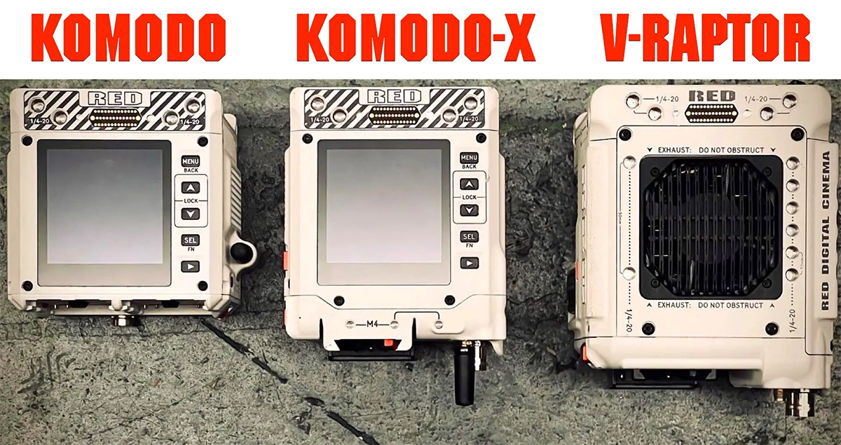

La principale singularité de la Komodo, première du nom, était son ergonomie ultra réduite, pour une caméra cinéma. On reste dans le même esprit pour ce nouveau modèle; adoptant sensiblement les mêmes dimensions en hauteur et largeur (10,1 x 95 cm), le corps cam prend tout de même deux centimètres de longueur (de 10 à 12 cm environ). Pour ce qui est du poids, même chose, pas de réelle prise de masse: de 1 à 1,2 kg.

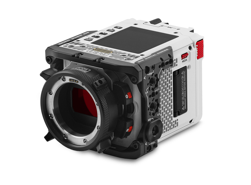

Belle amélioration du côté de la monture RF, qui a été revue, accueillant un système de verrouillage, évitant aux optiques lourdes de bouger.
A noter que RED a sorti simultanément un adaptateur RF à PL incluant des filtres ND électroniques, contrôlables à partir de la caméra, à l’instar de ceux que l’on retrouve dans la Raptor XL, pour un prix de 3500$.

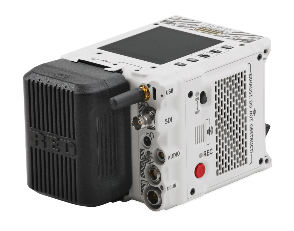

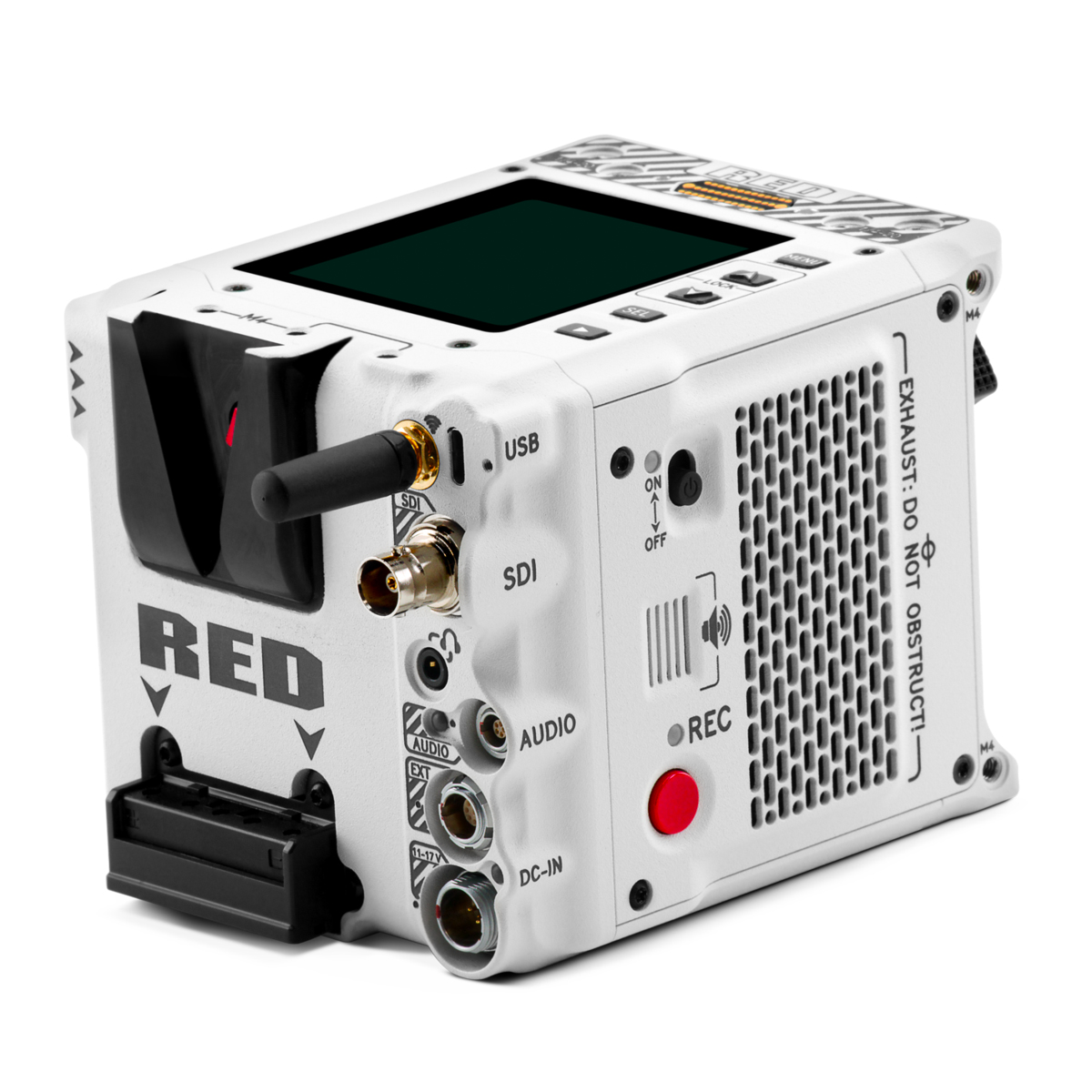

Côté connectiques, pas de métamorphose, avec une sortie SDI (désormais en 12G), un port USB-C pour le streaming, une entrée micro ainsi qu’une alimentation externe 12/24V.
RED a promis la sortie prochaine d’un module I/O étendant le choix de connectiques, du même type que celui que l’on pouvait retrouver sur les modèles DSMC2.
A souligner que la caméra est maintenant contrôlable via le moniteur DSMC3 RED Touch 7’’, de très bonne facture, jusqu’alors compatible avec les modèles Raptor uniquement.
Au niveau de l'alimentation, on dit au revoir aux batteries Canon, avec une alimentation native en V-lock. Soyez vigilants cependant car l’ergonomie de la caméra permet uniquement d’accueillir de petites batteries, telles que les Bebob Micro 98 ou les V-lock RED dédiées.
L’arrière de la caméra dispose de pas de vis M4, afin de visser des plaques batteries tierces, ou le futur module I/O, afin de permettre l’emploi de plus grosses batteries.
