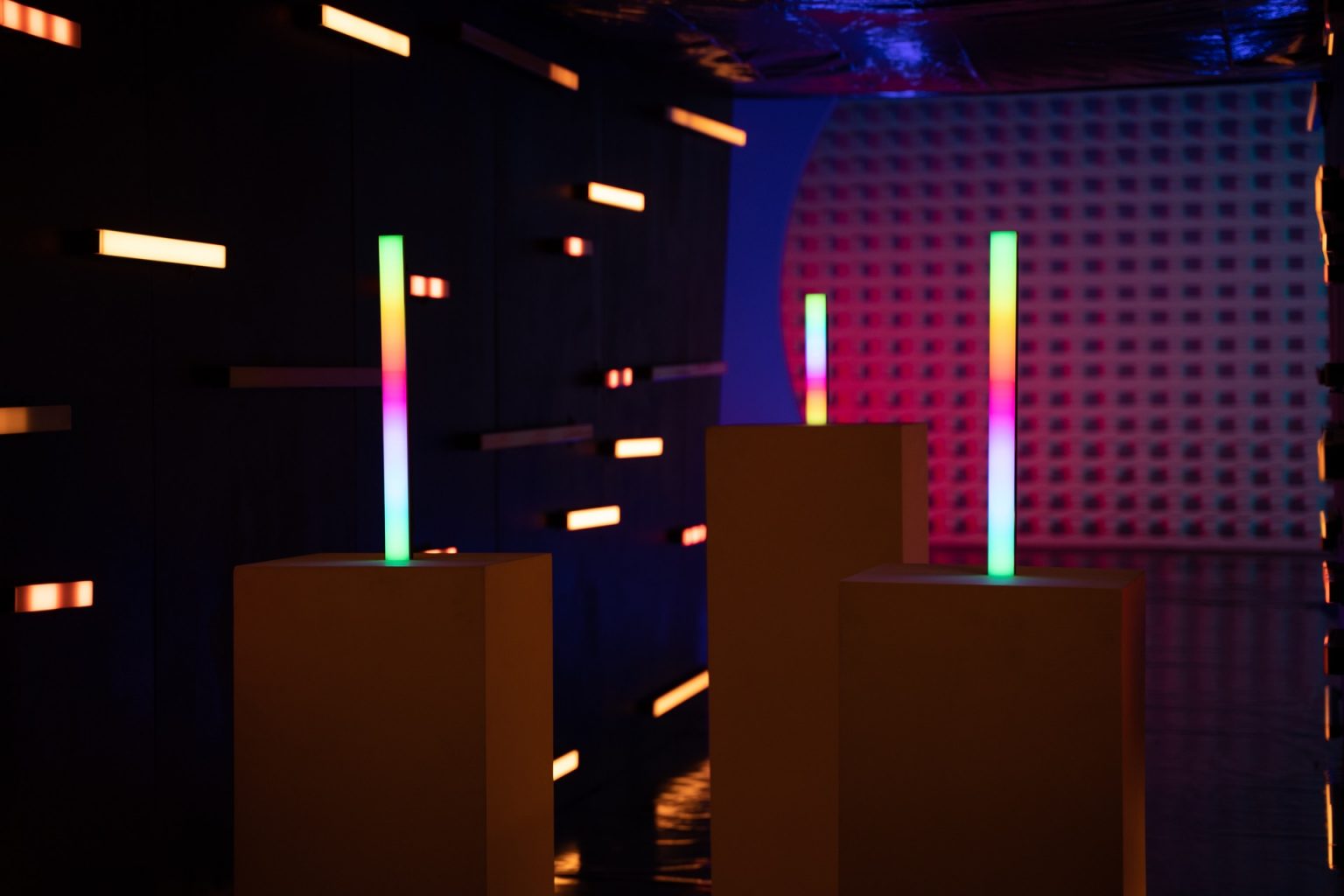

Aputure a annoncé la sortie d’un nouveau type de projecteur, des barres LED RGBWW pixellisés : les INFINIBAR. Un nom voulant refléter leur aspect modulaire et la possibilité de les combiner pour créer une large palette d'installations de lumière.

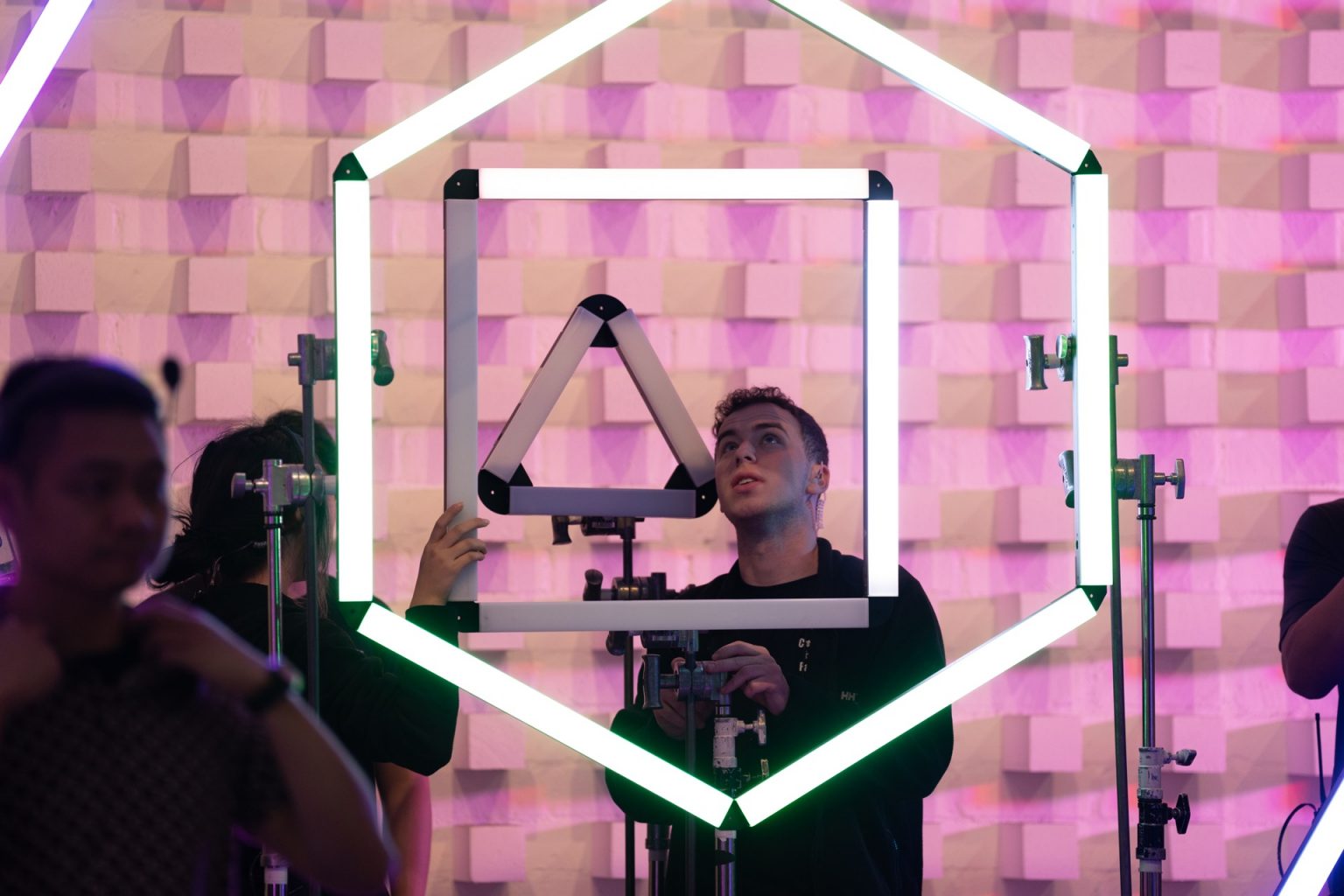

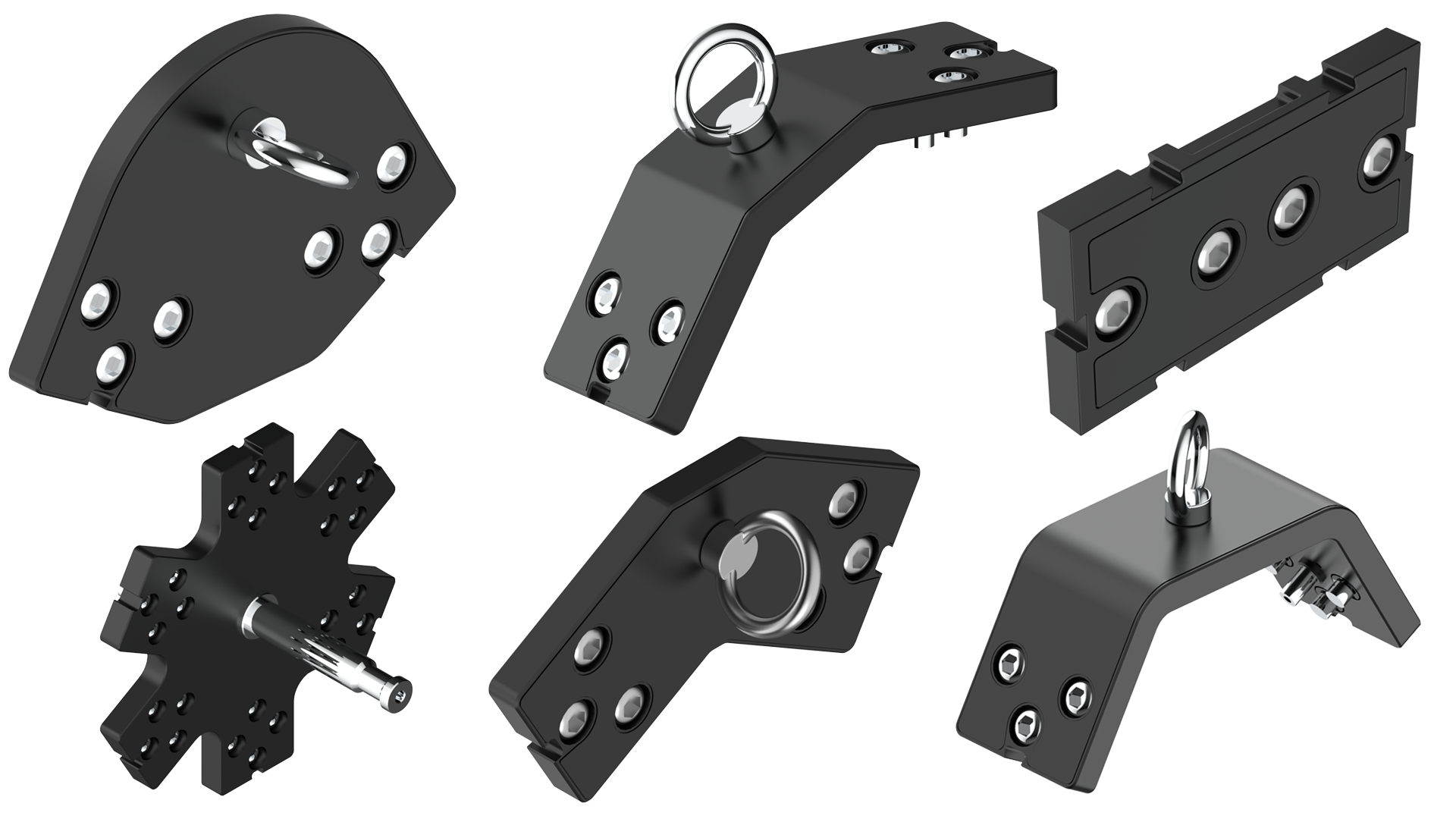

Aputure propose un nouveau type d’éclairages de format plat. Ces “barres” LED sont proposées en trois dimensions, la PB3, PB6 et PB12 respectivement de 30cm, 60cm et 120cm. Vient s’ajouter à cela 10 types d’attaches différentes permettant de les lier pour monter des structures lumineuses différentes.
Il s’agit de barres LED avec des batteries intégrées ; à noter qu’il est aussi possible d’alimenter toute l'installation avec un seul bloc d’alimentation. Pour cela il suffit de les lier entre elles avec des câbles propriétaires.

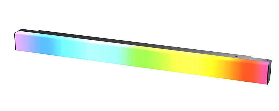

Ces projecteurs sont “pixellisés”, à comprendre qu’ils sont constitués de plusieurs diodes LED indépendantes (chaque diode pouvant diffuser une intensité lumineuse et une couleur différente).
Ces barres ont une densité de 24 pixels pour 30 cm, il y en a donc 24 pour le PB3, 48 pour le PB6 et 96 pour le PB12. Ces pixels sont programmables indépendamment, dans sidus link.
Côté contrôle, elles sont réglables entre 2 000K et 10 000K avec des corrections vertes et magenta disponibles. Elles sont dimmables très précisément par paliers de 0,1%. Leur fréquence est réglable pour éviter le flicker.
La puissance maximale à 1m à 5600 K est de 145 lux pour le PB3, 317 lux pour le PB6 et 593 lux pour le PB12.
Ces nouvelles barres sont RGB, avec une couverture d’au moins 90% du REC 2020 annoncée par Aputure. Elles disposent de plus de 300 gélatines pré-sélectionnées.
Leur IRC est = 96 et leur TCLI = 98 selon Aputure qui donne aussi des indices plus récents avec un TM-30 Rf (Moyen) = 94 TM-30 Rg (Moyen) = 103 , un SSI(D56) =74 et un SSI(Tungsten) =85.

On retrouve donc de nombreux connecteurs pour monter des structures lumineuses. Il est également possible de les mettre sur spigot (intégré avec chaque barre), de mettre des anneaux sur les côtés et d’ajouter des aimants au dos.

Les connecteurs métalliques sont proposés à des prix très différents en fonctions de leurs attaches (aux alentours de 100€ HT pour la plupart), pour plus d’informations consultez le site de TRM :

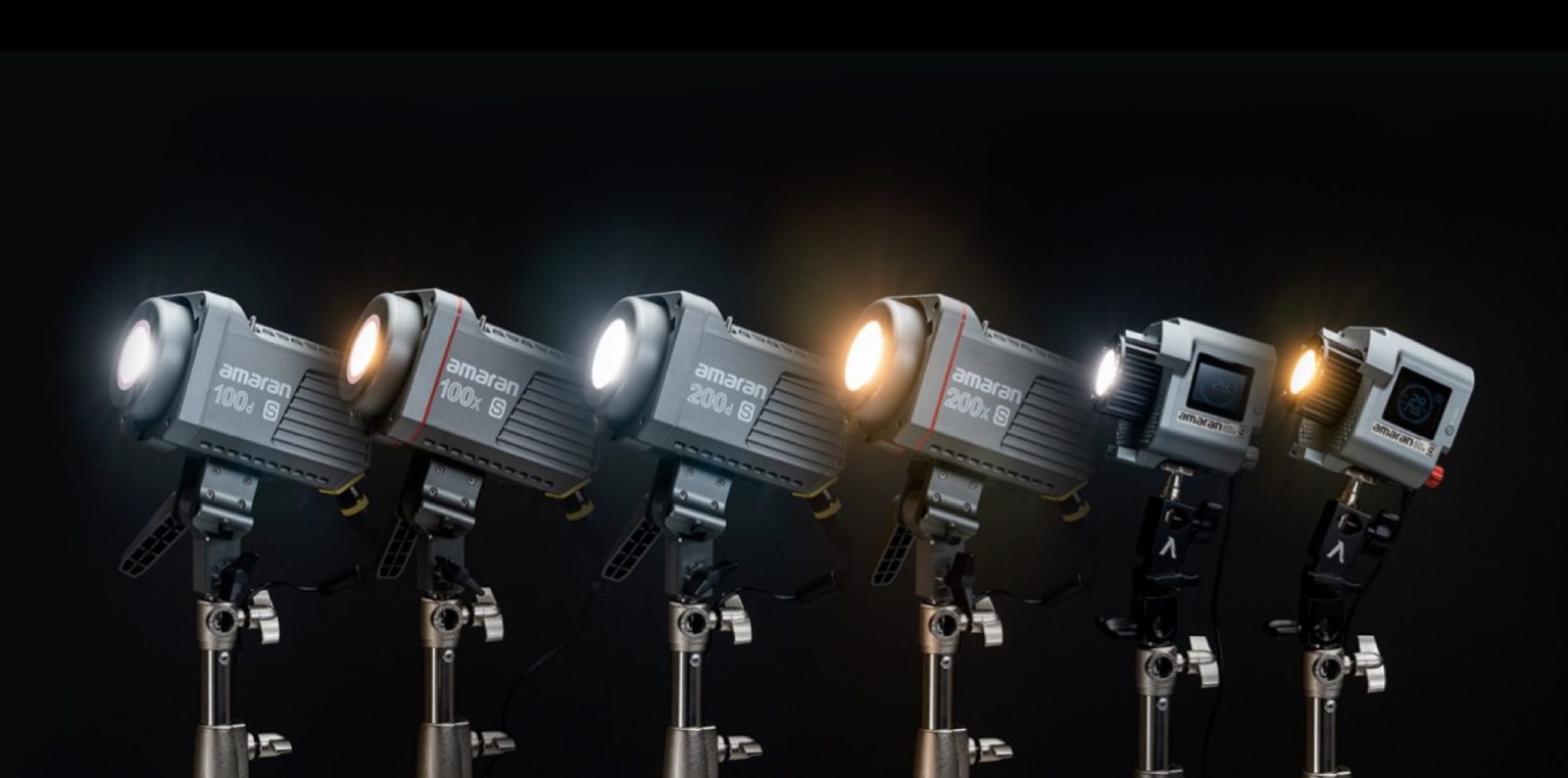

Aputure a également annoncé un upgrade de la qualité de ses LED sur plusieurs de ses projecteurs amaran, désormais badgés “S” :
- amaran 100d S
- amaran 100x S
- amaran 200d S
- amaran 200x S
- amaran COB 60d S
- amaran COB 60x S
Ils disposeront désormais une meilleure qualité de lumière selon Aputure.
Pour les projecteurs balancés pour la lumière du jour, le SSI (D56) passe à 86 soit une augmentation de 19% et les projecteurs bicolores passent à 87 soit une augmentation de 17,5%.
Les nouveaux projecteurs COB bicolores disposeraient d’un SSI (tungsten) de 90, ce qui les rendrait ainsi très proches de projecteurs tungstène.
Cet upgrade s’accompagne d’une hausse de prix de 10 à 20 € sur l’ensemble de la gamme. Les projecteurs Amaran S sont disponibles en France sur commande.
