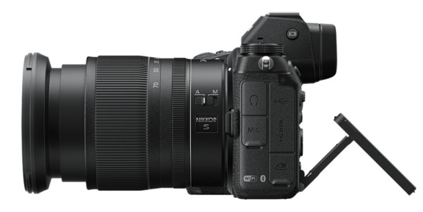

Faisons le tour du corps de caméra
Premier élément, et non des moindres puisqu'une bonne partie du teasing s'est fait dessus : la nouvelle monture Z. Avec ses 55mm de diamètre et son éloignement de seulement 16mm du capteur, elle est à ce jour la monture la plus large et celle qui rapproche le plus l'objectif du capteur. D'après Nikon, cela permettra de réaliser plus facilement des optiques lumineuses et plus compactes.

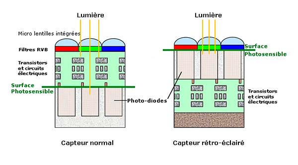

Du fait de leur construction (voir schéma en spoiler) les capteur CMOS rétroéclairés (ou Back Side Illuminated) sont en théorie plus sensibles à la lumière. Aux premiers pas de cette technologie il y avait un bruit plus important par rapport aux capteurs front side illuminated, mais c'était il y a 9 ans, et Nikon n'en est pas à son coup d'essai.La largeur de la monture, la distance du plan d'appui et le "rétroéclairage" du capteur sont censés réduire le vignettage et assurer un piqué uniforme sur l'intégralité de l'image.![]()
Schéma : 2 différents types de capteur CMOS
(source : Aubade photos)

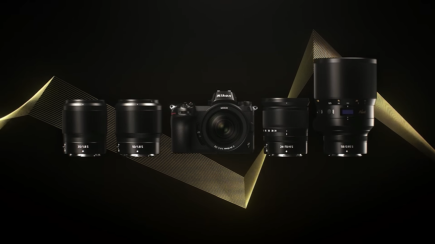

Objectifs à monture Z et adaptateur FTZ

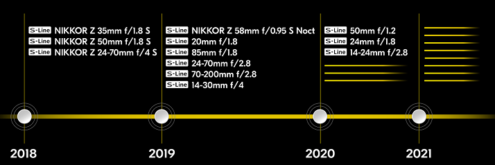

3 objectifs dédiés à ces appareils vont sortir en 2018. Deux objectifs fixes :
Le NIKKOR Z 35mm f/1.8 S, qui coûtera 949€.
Et le NIKKOR Z 50mm f/1.8 S, qui coûtera 679€.
Il y aura également un zoom, le NIKKOR Z 24-70mm f/4S, dont on peut agréablement remarquer qu'il est à ouverture constante. Ce dernier sera en vente au prix de 1099€.
Les 2 focales fixes pèsent respectivement 370g et 415g. Elles possèdent un diaphragme circulaire à 9 lames et le support de filtre a un diamètre de 62mm.
Le 24-70mm pèse 500g, a un diaphragme circulaire à 7 lames et son support de filtre à un diamètre de 72mm.
Ces 3 optiques peuvent bénéficier de l'autofocus.
Si on regarde le tableau prévisionnel des sorties de prochains objectifs Z, on peut remarquer une optique fixe 58mm qui ouvre à f/0,95 ! Et là, ça commence à être vraiment intéressant.
