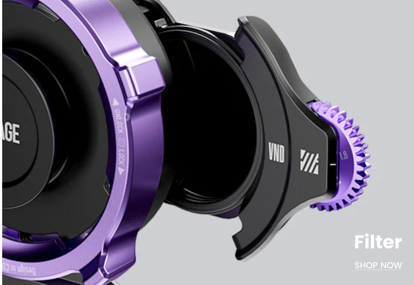

Mofage propose plusieurs options de filtres amovibles, avec des ND fixes (0.3/0.6/0.9/1.2) ainsi qu’un ND variable. Les filtres à densité neutres fixes présentent généralement moins de dérives et sont très pratiques dans des environnements contrôlés.
Dans les filtres proposés en kit avec la bague, on retrouve également des filtres de diffusion, black mist, white mist, streak…

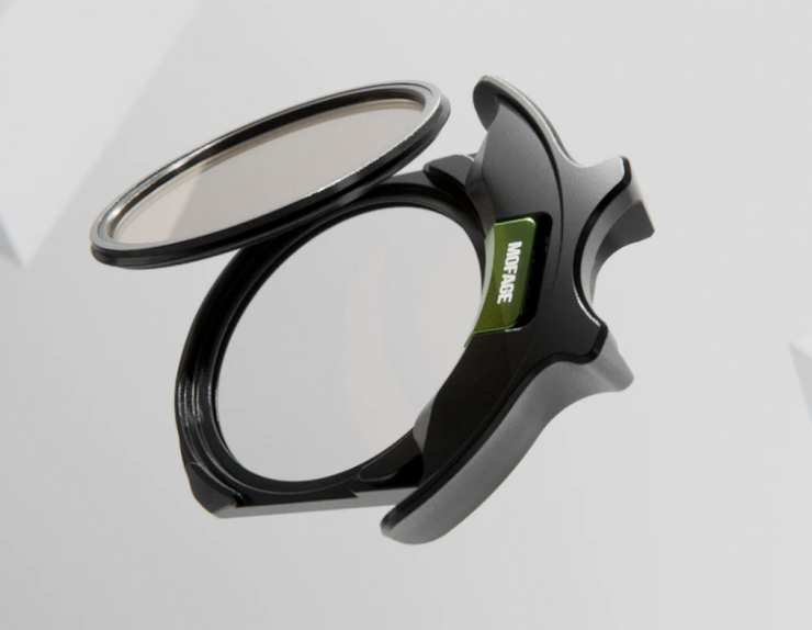

Mofage vient de plus d’ajouter à son dispositif un nouveau support de filtre amovible permettant de recevoir 2 filtres : le Pro Duo.
Ce nouveau support amovible de filtres Pro Duo permet désormais de superposer deux filtres, un filtre fixe qui vient recevoir un filtre interchangeable.
Ce système de filtre “Duo” est une option intéressante car il permet de combiner par exemple un filtre ND à un filtre Glimmer 1/4, 1/8 ou à un ND 1.2. On peut imaginer que d'autres offres de filtre interchangeable seront proposées par la suite. En combinant les ND, il sera possible de monter jusqu'à une filtration de 2.4.

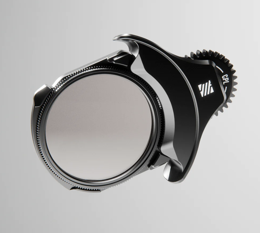

Dans la série des nouveautés, on retrouve aussi un support de filtre embarquant un filtre polarisant rotatif, permettant de supprimer les réflexions indésirées. L’emplacement de la molette de contrôle de la rotation du filtre sur le côté de la bague le rend assez simple d'utilisation pour un opérateur seul.
A noter que comme pour la molette du ND variable, certaines cages peuvent être gênantes pour accéder à la molette.

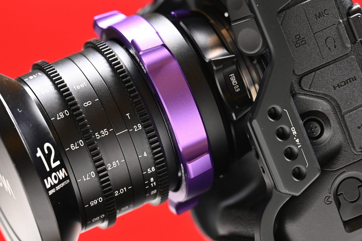

Selon Mofage, leurs filtres ND (nommés FSND pour Full Spectrum Neutral Density Filter) ne présentent pas de dérives colorimétriques ni de distorsions. Ils sont aussi résistants à l’huile, à l’eau et aux rayures, et disposent d’un traitement anti infrarouge destiné à préserver les tons chairs.
En réalité, la plupart des filtres ND présentent des dérives colorimétriques plus ou moins importantes selon les valeurs de filtration et ceux de Mofage n’échappent pas à la règle. Je vous laisse regarder une vidéo de test de nos confrères de Newshooter pour mesurer l’ampleur des écarts.
Ce système de bague d’adaptation avec support de filtre amovible permet de ne pas avoir à changer de dos de mattebox en cas de changement d’optiques mais augmente le risque d'amener de la poussière sur le capteur. L’idéal lors de son utilisation est de mettre un coup de poire à chaque changement.

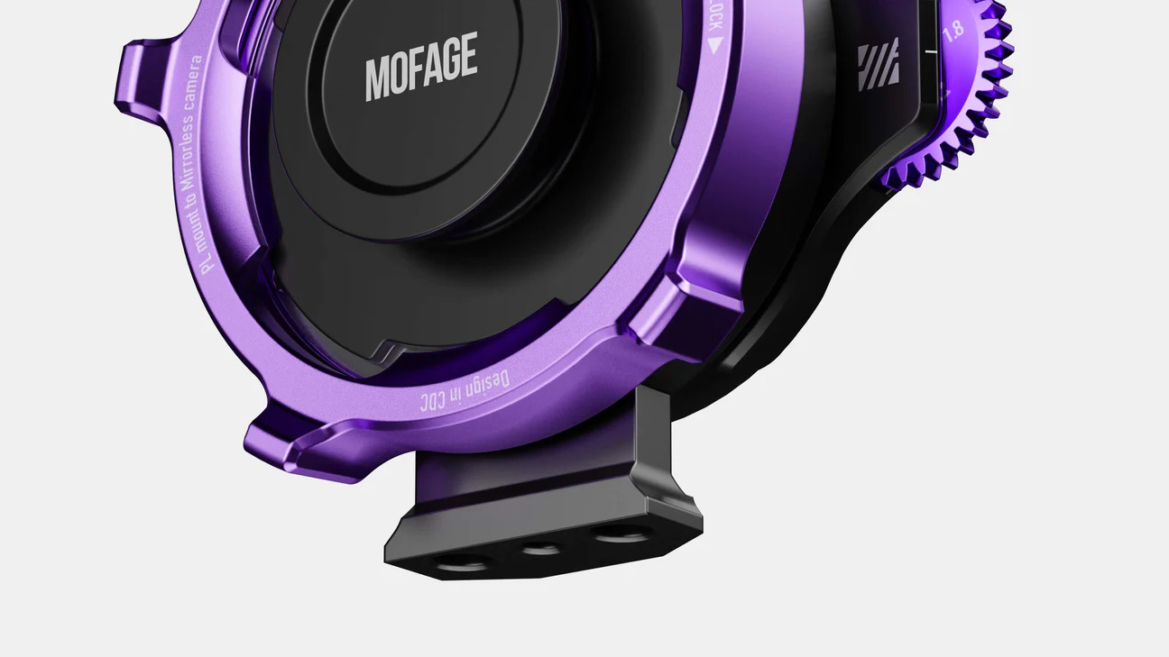

Point positif, il dispose d'un support vissable prévu pour mettre un pont et donc soulager les montures hybrides des optiques lourdes.
