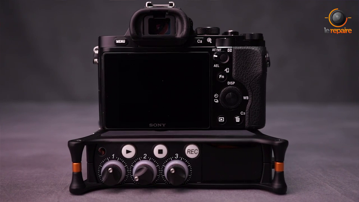

Toujours dans cet esprit de simplicité, les mixettes disposent d’une ergonomie très intuitive, avec un “gros” fader par piste, et trois boutons d’actions play, stop, rec :

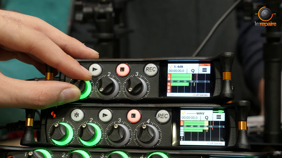

Chaque potard est équipé d’un rétro-éclairage, qui se déclenche en vert quand la piste est activée, et qui passe en orange quand le limiteur se déclenche :

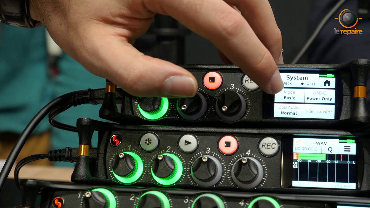

Les réglages se font via un écran tactile de petite taille mais réactif et avec des entrées de menu dont les tailles ont été bien pensées (ça passe même pour les gros doigts…) :
Elles disposent de deux modes d’utilisation :
- Le mode basique : les réglages sont ultra simples, on ouvre le fader pour le placer dans la position voulue, on appuie sur record, on appuie sur stop
- Le mode avancé propose beaucoup plus de fonctionnalités, destinées aux professionnels du son ou utilisateurs avancés : deux étages de gain, panoramique, délai, possibilité de faire des liens, décodage de l’ems, filtre coupe-bas variable (160 HZ, 80 HZ, 40 HZ, fermé)

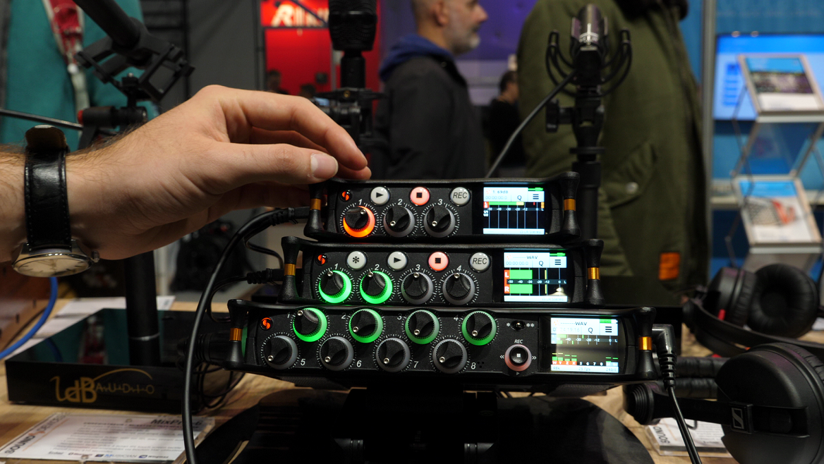

La Mix-Pre Pro 3 dispose de 3 entrées xlr + mix (5 pistes au total) : 640 euros
La Mix-Pre Pro 6 dispose de 4 entrées xlr, (ce qui permet d'accéder à une prise de son ambisonique ou surround) + 2 entrées auxiliaires + mix (8 pistes au total) : 900 euros
La Mix-Pre Pro 10 dispose de 8 entrées xlr + 2 entrées auxiliaires + mix (12 pistes au total), intègre un générateur de timecode, avec des prises BNC : 1800 euros
