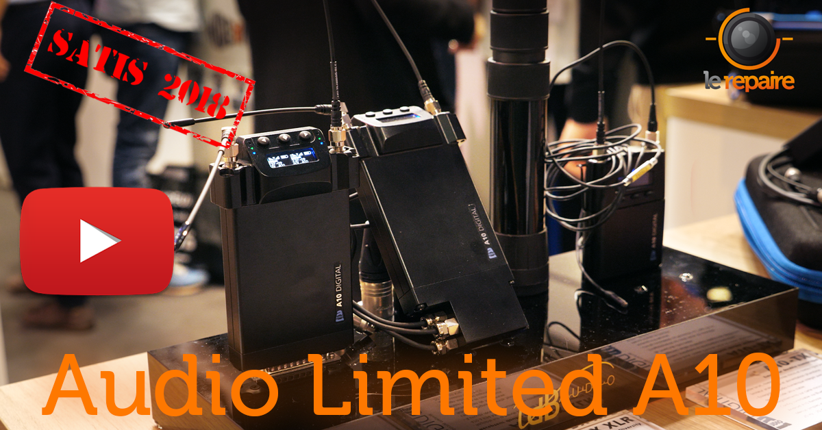

On a été intéressé au Satis par le nouveau kit HF de chez Audio Limited A10, qui se présente comme "100% numérique".
Louise de VDB (importateur spécialiste de produits audio) nous présente le kit dans cette vidéo. Elle nous explique ce qu'implique un système de transmission numérique, et quels avantages on peut en tirer.
On retient donc :
- Une transmission qui se fait désormais sur un signal à modulation numérique, et non analogique comme c'était le cas jusqu'ici.
- Plus d'intermodulation, les transmissions par signal numérique ne se perturbent plus les uns les autres
- La disparition des problèmes d'interférence permet de mettre plus d'ensembles sur la même plage de fréquence, ce qui rend plus simple la prise de son par HF en milieu pollué (salons, etc)
- Enregistrement désormais possible en parallèle de la transmission sur micro-cartes SD, timecodable
- Pilotage à distance (changement de gain, fréquence, filtres, arrêt/lancement enregistrement) via bluetooth (appli Audio Limited sur smartphone)
- Alimentation phantom 48v
- Meilleur dynamique (100dB)
Le prix du kit est élevé (autour de 5400€), mais on peut espérer que cette technologie se déploye rapidement chez d'autres fabricants audio.
Côté location, le kit n'est pas encore réellement disponible chez les loueurs audiovisuels, il faudra attendre encore avant de pouvoir le tester à l'occasion d'un tournage..
En résumé, les principales caractéristiques du kit HF Audio Limited A10 :
Préampli micro symétrique avec limiteur analogique
- Emetteur de poche
Transmission HF 100% numérique
Latence de 2ms bout à bout
Niveau d'entrée micro et ligne symétrique ou assymetrique
Alimentation phantôm 48V, et 12V, 5V bias
Enregistreur audio sur carte micro SD amovible et Timecodable
Configuration contrôlable par Bluetooth via l'application A10 Remote sur Android et iOS pour paramétrer entre autres la fréquence, l'enregistrement SD, le gain, la puissance, etc
Puissance RF : 10mW, 20mW, 50mW
Réponse fréquence audio : 20Hz à 20KHz
Niveau de gain : 0 à 40dB par pas de 10
Filtre coupe bas : plat, 50Hz, 80Hz, 120Hz, 200Hz
Alimentation : 2 x 1.5V LR6 AA, lithium, NiMH, ou alkaline
Connecteur microphone : Lemo-3 broches
Disponible en version câblée 2 x XLR-3M, HRS-4F et HRS-4M ou en version Uni/SuperSlot (Sub-D 25 pin)
- Récepteur numérique
4 circuits récepteurs numériques complets (2 par canal)
Advanced Digital Diversity System (ADDS) sélectionne le récepteur ayant le meilleur signal RF et les combine aux signaux les plus faibles
Réponse en fréquence audio 40Hz - 20KHz
Niveau de sortie analogique ou AES symétrique
Ecran OLED réglable
