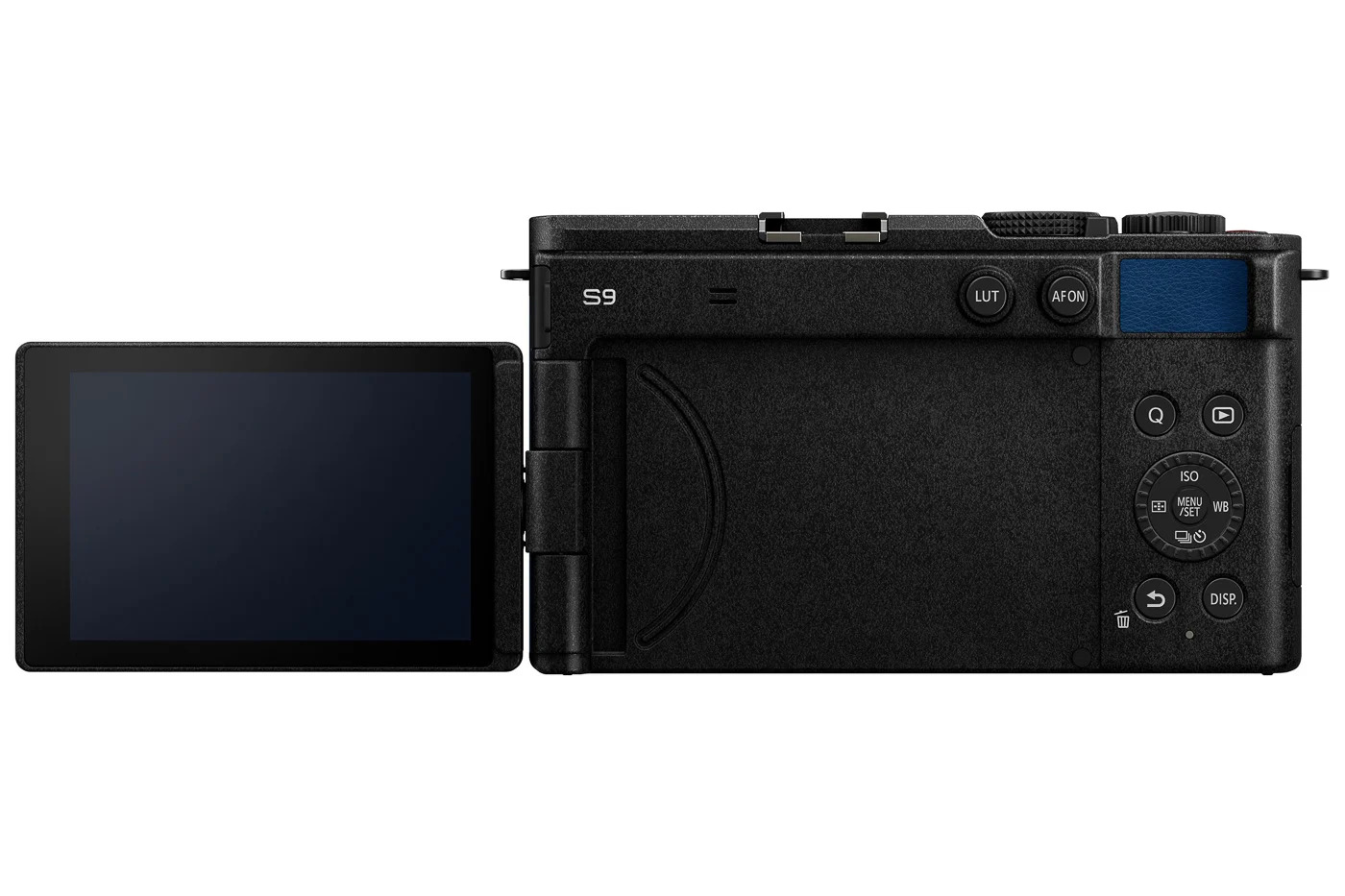

Le S9 est très compact, il ne pèse que 403.7g avec pour dimensions 73,9mm x 126mm x 46,7mm.
Ce boîtier rectangulaire dispose d’un écran pleinement pivotable, il ne présente cependant pas de poignée ou d’EVF.
Ce dernier point peut s’avérer problématique dans des conditions de tournage très lumineuses.

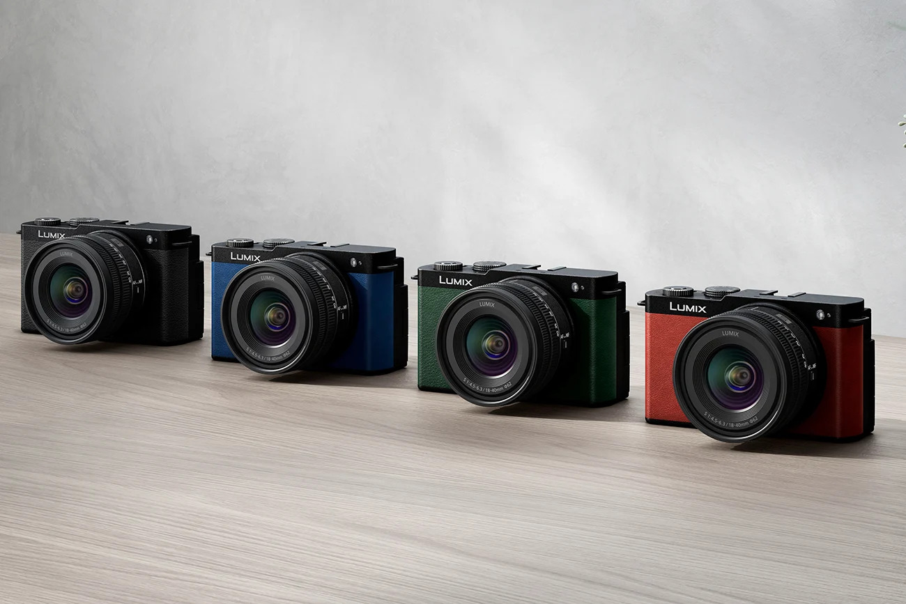

Le S9 est disponible en plusieurs coloris : “Olive foncé”, “Noir de jais”, “Rouge cramoisi” et “Bleu nuit”. Il est affiché au prix de 1699 € TTC et devrait être disponible vers la mi-juin.
