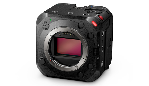

Panasonic a annoncé la sortie de leur nouvelle caméra : la LUMIX BS1H
La BS1H est tout bonnement une S1H dans un corps modulaire de forme cubique, un form factor que l’on retrouve beaucoup sur les caméras cinéma.
La caméra nue s’avère ultra compacte (93 x 93 x 78.8mm) ne pèse que 585 grammes, est faite de métal et dispose 3 points de montage 1/4" mounting points sur les côtés et le dessus de la caméra, ainsi que 2 points sur sa base.

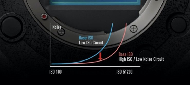

Le capteur dispose toujours du dual ISO natif de 640 et 4000 ISO, permettant une meilleure gestion du bruit à haute sensibilité.

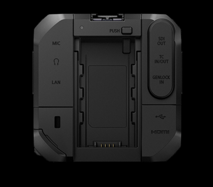

Côté ergonomie, l’élément le plus marquant est sans doute l'absence d’écran, obligeant ainsi à l’utilisation d’un moniteur externe.
Le choix des connectiques est plutôt déroutant. La sortie 3G-SDI ne peut pas transmettre un signal vidéo de définition supérieure à la FHD, limitant son usage à du monitoring.
Pour sortir un signal 4K, il faudra se contenter de la sortie HDMI, avec les limites qu’on lui connaît. Avec une ergonomie qui semble destinée à des conditions d’usages exigeantes (ex captation), on aurait pu espérer pouvoir bénéficier du SDI pour sortir un signal 4K ou 6K, avec une norme 6G-SDI, voire 12G-SDI.
Le boîtier bénéficie d’une connectique LAN, permettant l’alimentation et le contrôle de la caméra, via un seul et même câble PoE+ (Power over Ethernet+). La connectique LAN permettra de sortir un signal 4K au débit probablement réduit pour faciliter le streaming.
