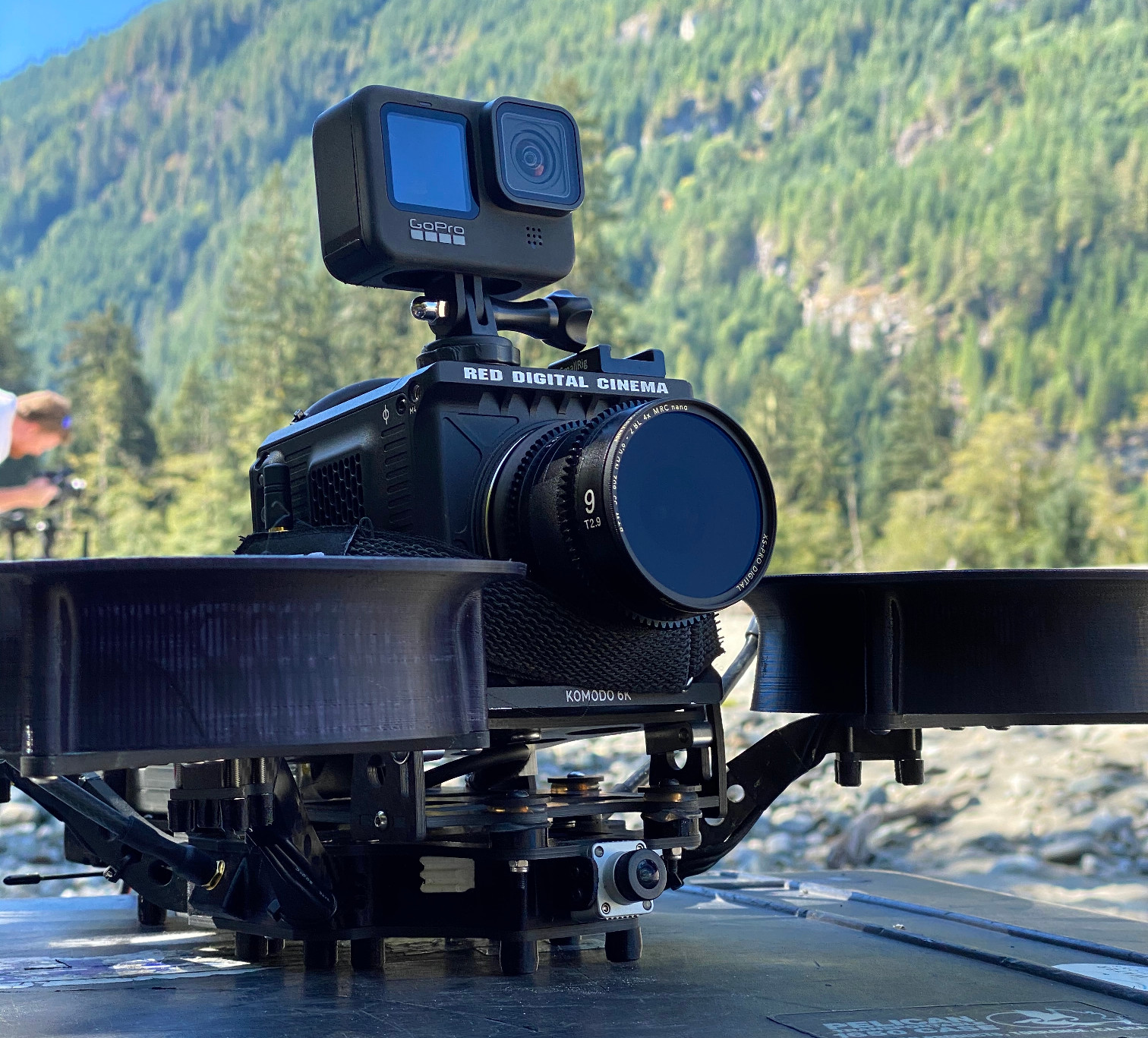

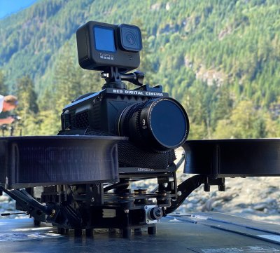

Bref, je n'ai pas eu à investir dans un quelconque boitier pour commencer à stabiliser l'image de mon Fujifilm X-T3 par exemple : j'ai pris le premier bras magique, placé une GoPro d'un côté avec la pince sur la cage et boum, j'avais un "gyro log" (données pour Gyroflow). Je n'ai plus eu qu'à lancer la vidéo en même temps sur les deux caméras et le tour est joué. Attention de bien placer la GoPro au niveau de l'axe capteur. Plus c'est proche de la cam, moins vous risquez de problèmes.
Petite photo d'exemple tirée de la doc officielle Gyroflow :
Il faut bien avoir en tête que l'on devra synchroniser les données vidéos des données de mouvement, pour ne pas avoir les mouvements décalés et créer ainsi un fouillis qui donne le vomi...
