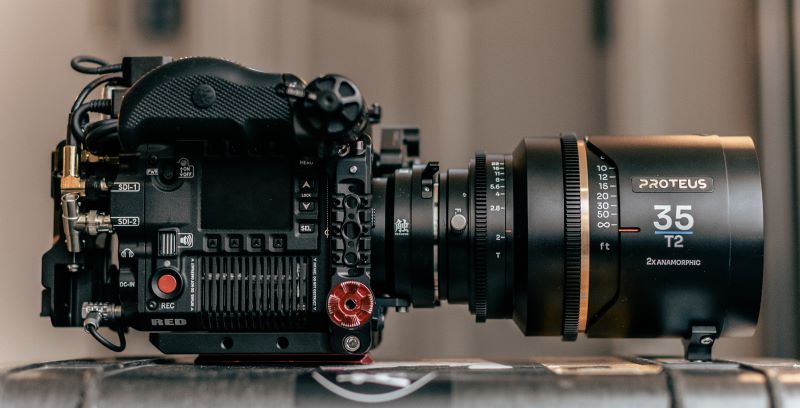

Fort de sa récente gamme Nanomorph Full Frame, Laowa revient en force avec ces nouveaux optiques anamorphiques Proteus aux caractéristiques boostées.

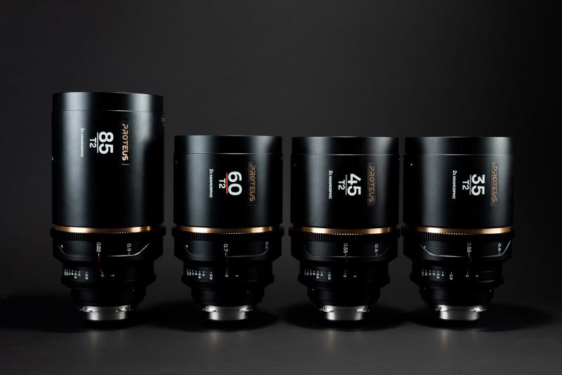

Look vintage, piqué intéressant, squeeze ratio de 2x , faible pompage. Quatre focales 35-45-60-85 mm seront au menu de la série Proteus, assaisonnées chacune :

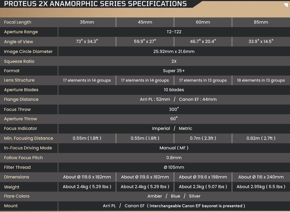

- d’une ouverture T2.0
- d’une anamorphose 2x pour un capteur super 35, avec une couverture image de 25.9 x 21.6 mm (Alexa 35 2.39:1 ratio Red V-Raptor 7K 6:5 ANA)
- d'un diamètre frontale (de 114 mm, porte filtre vissant 105 mm
- d’une course de MAP de 300° et d’iris de 60°
La distance minimale de mise au point MOD sera de 0.55m a 0.82m selon les focales, de très courtes distances minimum qui permettront de très beau close focus.
- de 10 lamelles d’iris.
Ces doux bébés pèseront entre 2.3 et 2.4 kg, et seront entre 182 et 240mm de long, ce qui reste plutôt contenu pour le type d'optiques et l'ouverture annoncée.
Nous sommes donc clairement sur des optiques « haut de gamme » au vu de leur caractéristiques d’ouverture, de poids, d’encombrement.
Si bien sur les caractéristiques optiques et d’ouvertures sont respectées.

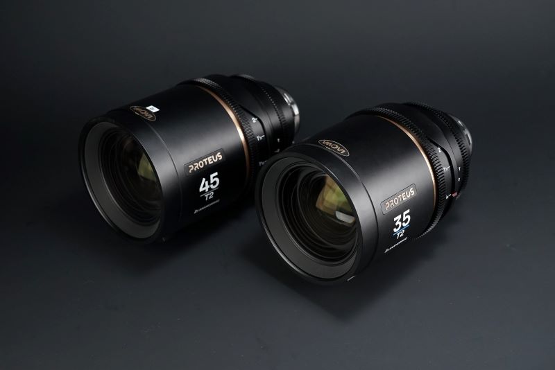

Nous pouvons noter que l'anamorphose se fait à l'avant (hypergonar placé sous la mise au point), ce qui, ajouté à leur grande ouverture de T2 nous promet de sérieux bokeh.
Fort de cela, le constructeur n’hésite pas à les comparer aux séries Vantage Hawks, Cooke et Atlas Orion.

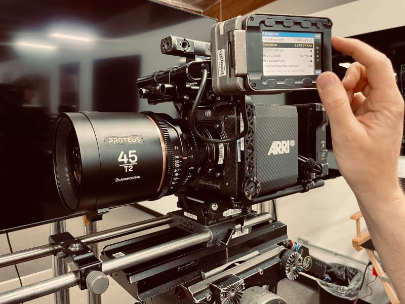

Au vu de leur construction mécanique reliant directement la monture à la partie avant, on pourra utiliser un porte-filtres de type clip-on sans souci.
A noter : les montures sont interchangeables, PL ou EF (fournies).
Attention cependant compte tenu de leur poids à privilégier la monture PL pour sa meilleur solidité ou à bien soutenir les optiques en EF.
Les bagues crantées sont positionnées à la même position sur chacune des optiques, les assistants camera seront ravis de ne pas avoir à bouger les moteurs de point.
Chose peu commune et qui peut s'avérer très utile ou source d'erreur selon les utilisateurs, le calage s’effectue à la volée avec un back-focus réglable, donc pas besoin d’opticien pour effectuer le couplage camera ! Mais attention aux déréglages dûs au transport, à une mauvaise utilisation ou à l’effet « oowwww fait voir à quoi elle sert cette vis ???! »
