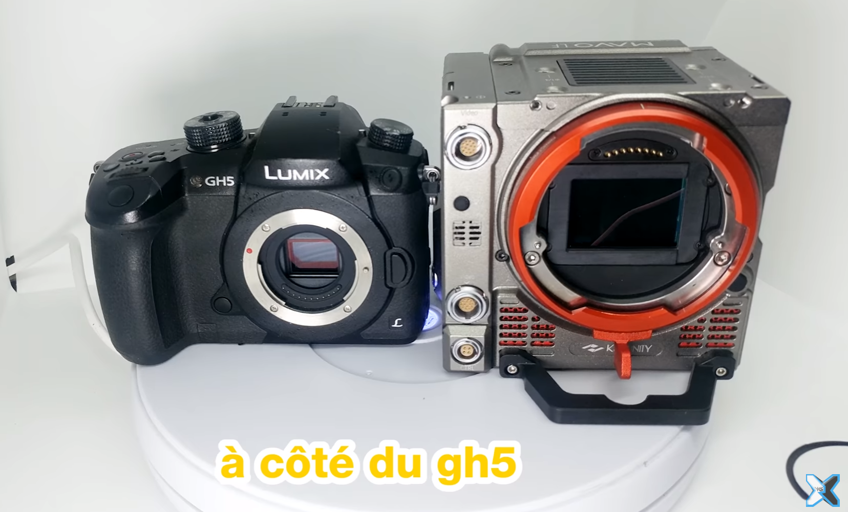

    On découvre dans cette vidéo sur la Kinefinity MAVO une caméra particulièrement compacte et légère : 115x110x95 mm pour 900g pour le boîtier, 1,2kg avec son grip, batterie et moniteur !
    Pour vous donner un ordre d'idée, le boîtier de l'Alexa LF pèse 7kg, celui de la Sony Venice, 4kg, la C700 FF, 3,4kg, et enfin celui de la RED Monstro VV, la plus légère, pèse 1,5kg.
    Cette légèreté amène la possibilité d'un usage plus dynamique, plus "run and gun" comme l'indique Startoof, puisque l'appareil ne pèse pas bien plus qu'un appareil mirrorless.
    On peut aussi facilement imaginer utiliser la caméra sur un gimbal, de type Ronin S ou Zhiyun Crane 2.

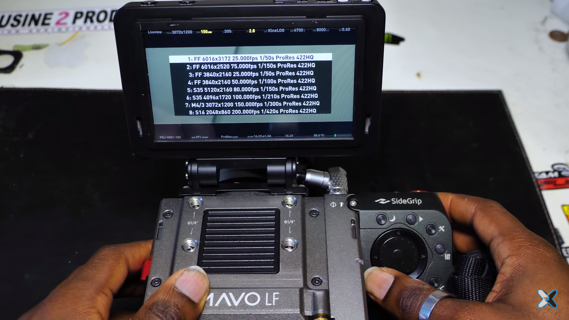

    Avec son capteur de 24 x 36mm, la Mavo LF offre l'enregistrement avec des résolutions pouvant aller jusqu'à 6016x3172, à 25 img/s et 6016x2520 à 75 img/s.
    Pour les résolutions inférieures, la caméra va cropper dans le capteur : en 5K et 4K, la caméra va enregistrer sur une portion du capteur équivalent à un super 35, en 3K à un micro 4/3 et en 2K à un capteur super 16.
    Un mode "oversample" permet cependant l'enregistrement d'images 4K sur l'intégralité du capteur.
    La caméra propose des cadences très élevées, avec donc jusqu'à 75 img/s en 6K, 80 img/sec en 5K, 100 img/sec en 4K (Super 35) et 200 img/sec en 2K.

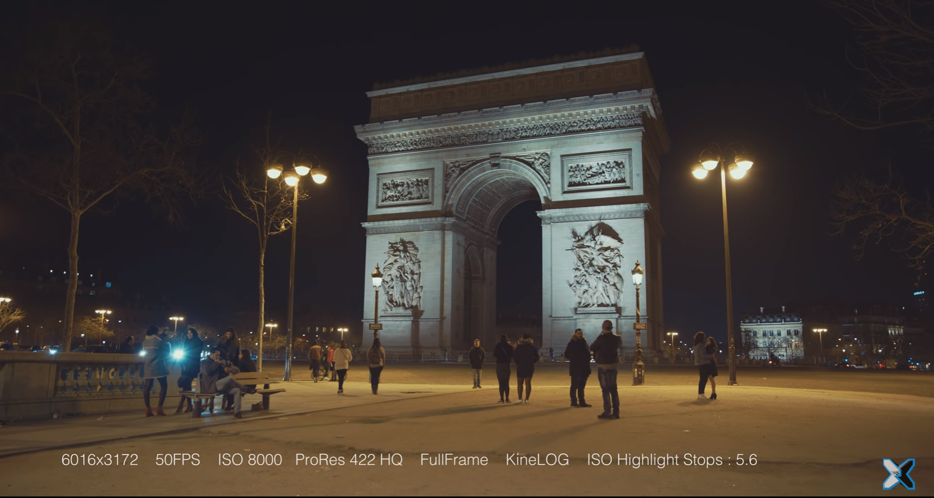

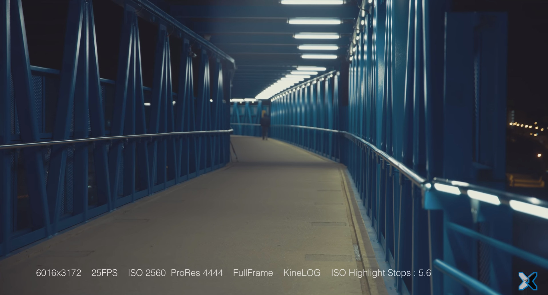

    La caméra dispose d'un Dual Iso, qui permet de basculer vers un mode "low light", avec un iso natif passant automatiquement, à partir de 3200 ISO, de 800 à 5120 ISO (soit un gain de 2,5 diaphs pour l'ISO natif) .
    Elle permet une montée jusqu'à 20480 ISO.
    La caméra annonce plus de 14 diaphs de dynamique et permet de régler le nombre de diaphs alloués aux hautes lumières : il s'agit du réglage ISO Highlight stops. Le nombre de diaphs alloué aux hautes lumières peut être élevé de 3.6 à 6.6, pour aller filmer sur un glacier par exemple ;-)
    Dans sa vidéo, Startoof indique avoir été impressionné par les performances de la caméra en basse lumière.

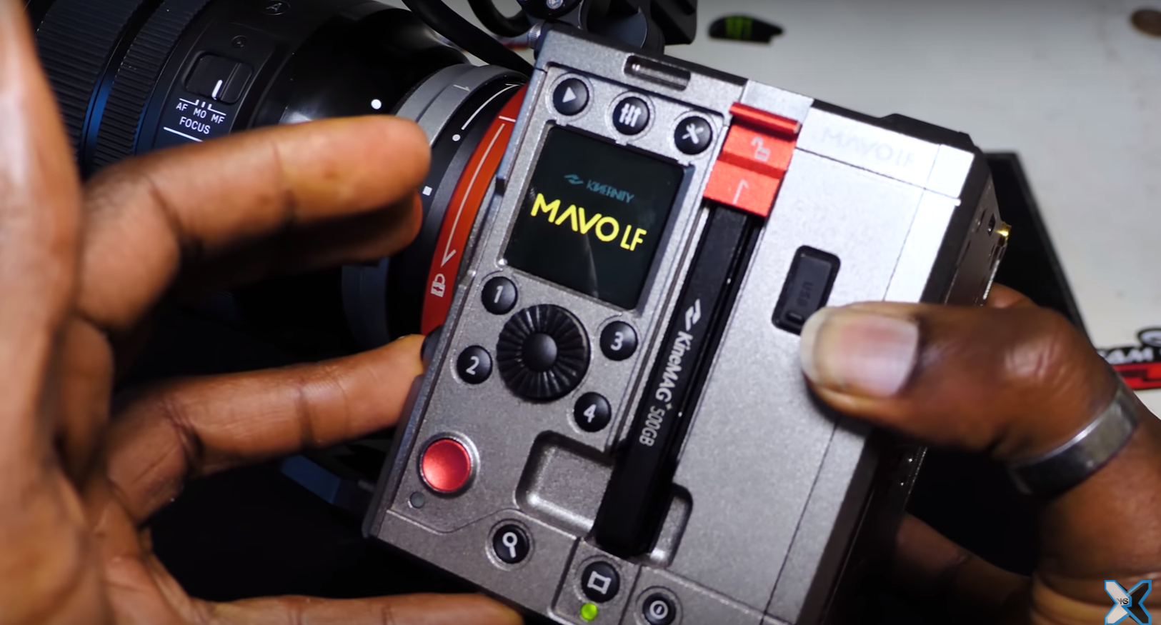

    Startoof pointe dans la vidéo l'aspect plastique et "cheap" de certaines finitions de la caméra.
    Par exemple des boutons qui ne donnent pas l'impression de pouvoir vivre très longtemps, des caches de connectiques qui ne sont pas attachés au boîtier donc amenés à être rapidement perdus.
    Il note également d'autres défauts qui sont d'ailleurs assez cohérents avec le prix bas de la caméra.
    Par exemple, il note qu'il n'y a aucun frein filet sur les vis de la caméra, et même notamment sur la monture, la "KineMount", qui s'est ainsi dévissée petit à petit au fil des essais, mettant potentiellement en danger les optiques.

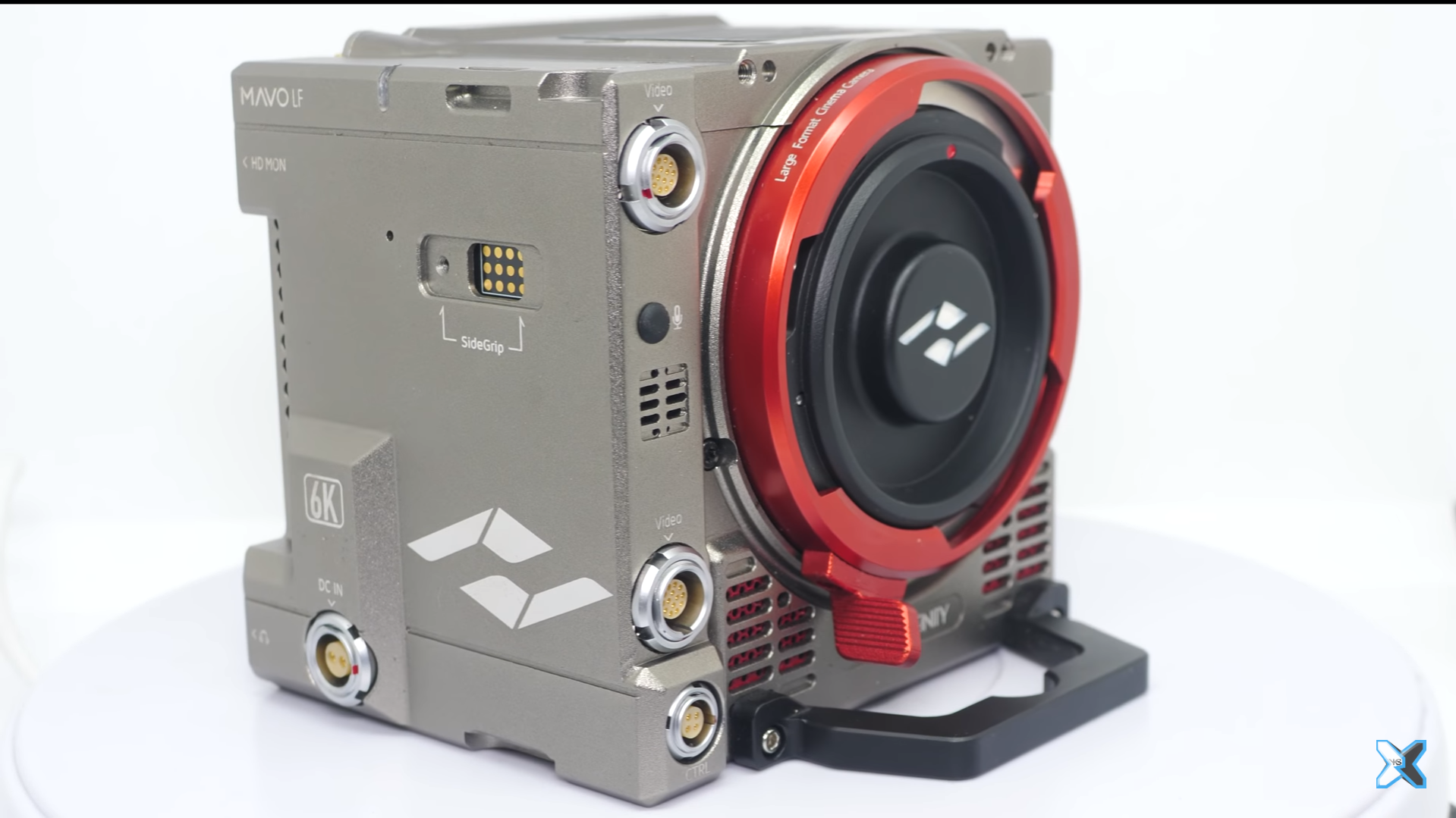

    Connectiques
    Les connectiques disponibles dans le boîtier de la caméra sont assez limitées. Il faudra opter pour le pack "pro" (voir plus bas le détail des différents packs) pour bénéficier de connectiques professionnelles.
    En standard, dans le boîtier sont présents :
    - deux sorties vidéos (dont une pour le KineMon)
    - une sortie HDMI
    - une prise de contrôle à distance
    - une prise pour une antenne wi-fi
    - une entrée jack pour un micro
    A noter : la présence d'un micro témoin (la petite grille sous la prise micro), qui permet d'avoir un son de référence en permanence, utile pour réaliser une synchro son.
    La caméra enregistre du son tout le temps, même en mode fps élevées.

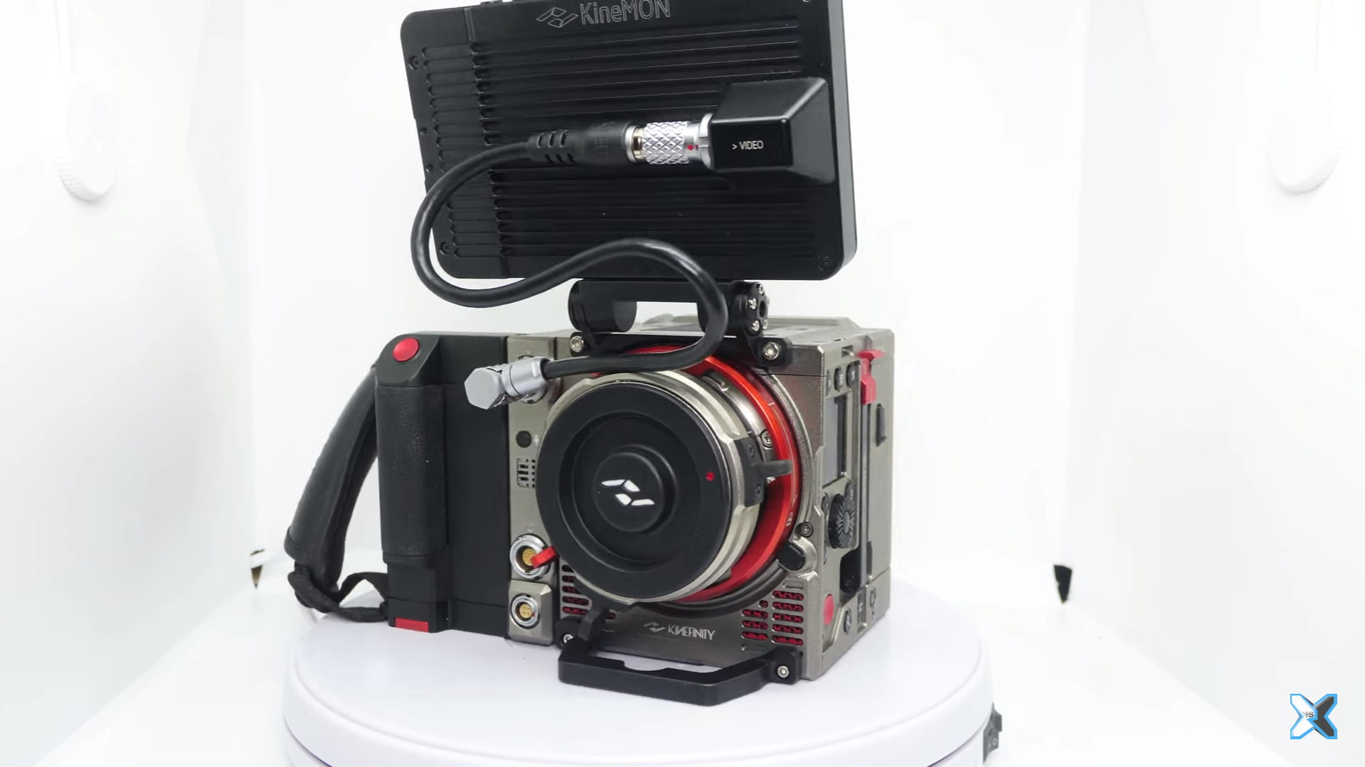

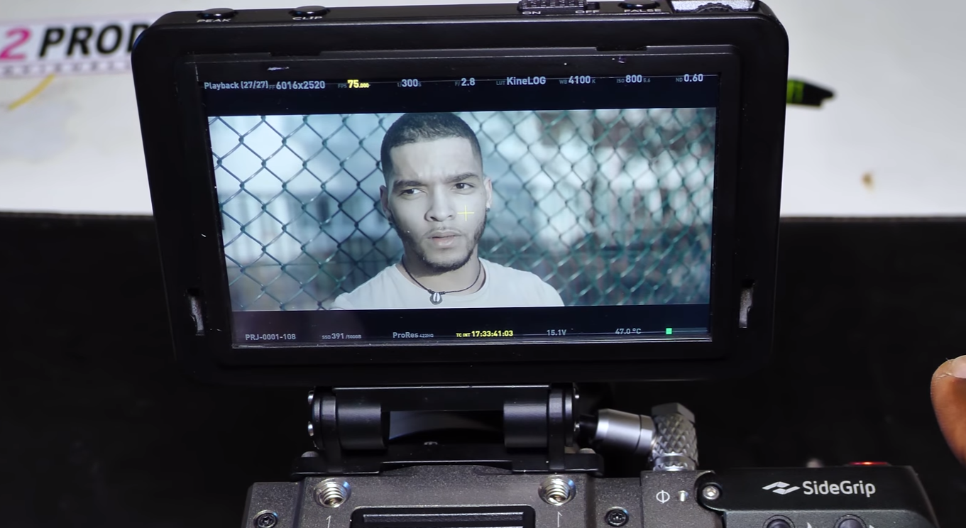

    Le Kinemon, l'écran de la Mavo
    La Mavo est livré dans ses packs standard et supérieurs avec un écran 5 pouces : le KineMon.
    L'écran s'avère peu lumineux et est pénalisé par des latences importantes en enregistrement comme en lecture en 6K.
    Une mise à à venir jour du firmware semblerait pouvoir régler le problème.
    La caméra permet l'enregistrement en format anamorphique, et le monitoring de l'image désanamorphosée sur le KineMon.
    Il est possible d'importer des Lut personnalisées et de les afficher sur le KineMon quand on tourne en Log.
