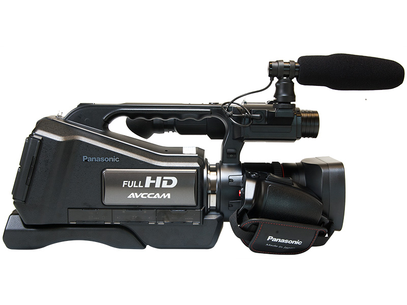

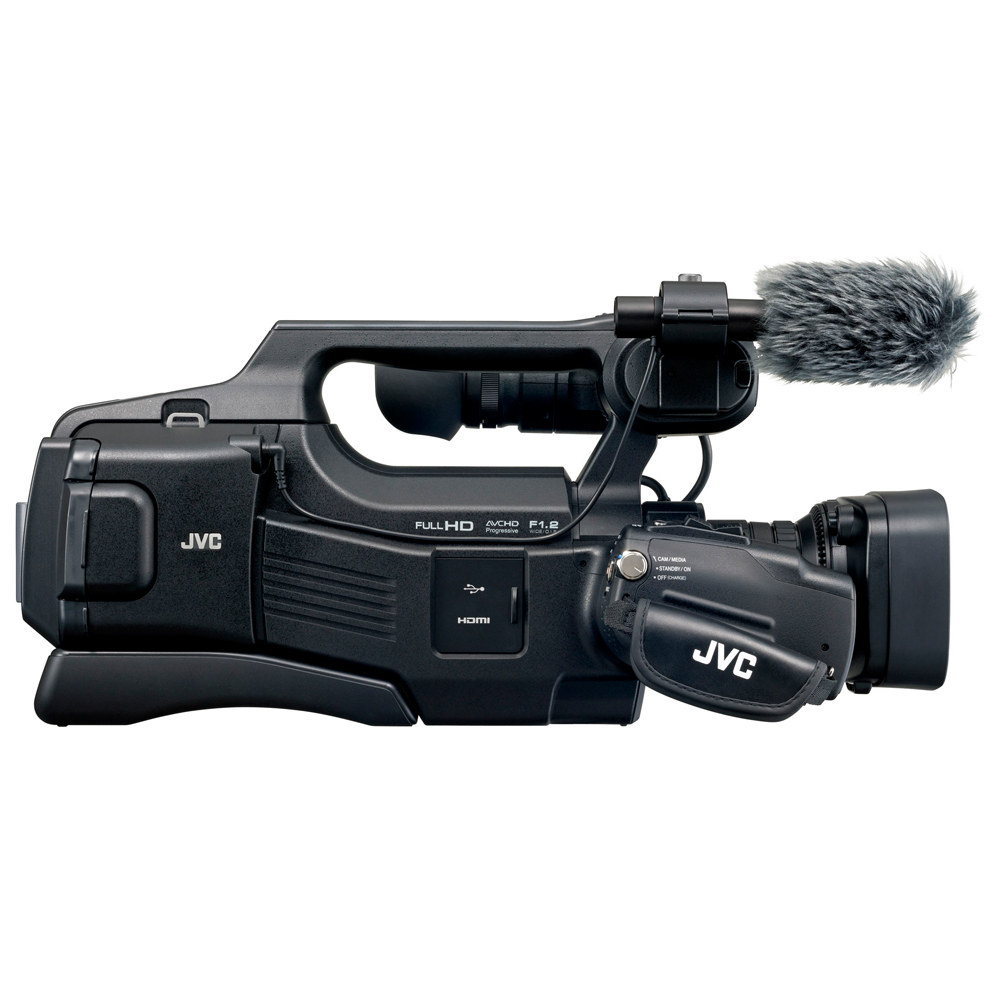

    Désormais disponibles à la vente, la JVC GY-HM70E (Version PAL) ainsi que la Panasonic AG-AC8 sont toutes deux vendues à un prix voisin de 1600€ TTC. Un prix qui scotche le regard, lorsqu'on se souvient de celui de l'époque Betacam ou même DVCAM. Alors certes, on ne va pas les prendre pour des caméras ENG Broadcast, ne serait-ce que par la monture qui n'est pas interchangeable, ou encore au niveau des connectiques et des réglages manuels.
    AG-AC8 side_right JVC-GY-HM70 04
    Panasonic AC8 JVC HM 70
    Mais les deux fabricants sont clairs à ce sujet : sont ciblés par cette proposition les réalisateurs et cadreurs institutionnels et de mariage, à la recherche d'un caméscope d'entrée de gamme remplissant parfaitement les critères et exigences qui sont propres à ces circonstances difficiles et imprévisibles. Les deux constructeurs ont tout à fait raison de proposer un outil à un tel prix, car rappelons-le, 1600€ TTC pour un caméscope d'épaule HD, c'est une aubaine. Ici le petit capteur est un avantage, on veut avant tout des images nettes
    En effet, avoir une grande profondeur de champ est très utile lorsque l'on réalise des suivis de point particulièrement pour les tournages en faible lumière (avec un diaphragme très ouvert) ou lorsqu'il faut être ultra réactif. Au surplus, ces caméras proposant un autofocus, cela laisse alors une plus grande marge d'erreur à celui-ci en cas de situation difficile qu'avec un capteur plus grand.

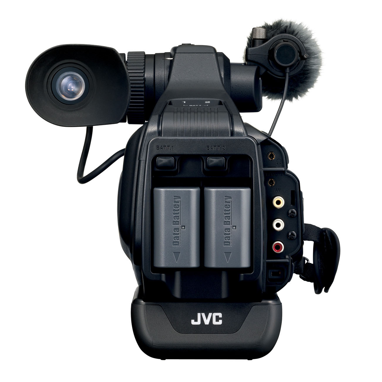

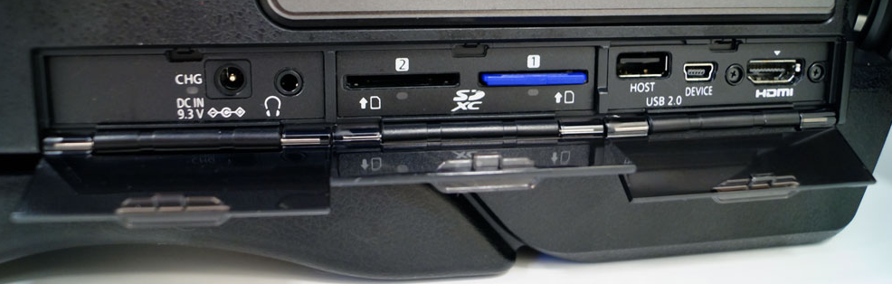

     Emplacements cartes sur AC8  Double batterie sur HM 70
    Les deux caméras ne se démarquent pas tellement par leur taille qui est assez similaire, faisant un peu moins de 50 cm de longueur (la Panasonic étant, en revanche, légèrement plus fine que la JVC).
    Quand on en vient à l'autonomie en revanche, elles se montrent très différentes : si l'AC8 est sur le papier dotée d'une autonomie de 6H30 en enregistrement, ce qui est une belle performance, la JVC propose quant à elle un double emplacement pour les batteries BN-VF823 qui affichent chacune 3H30 d'autonomie ! Si l'on rajoute le fait qu'il est possible de remplacer les batteries à chaud sans éteindre la caméra, on peut dire que la JVC est capable d'une autonomie… infinie. Du moins en ce qui concerne la batterie.
    L'enregistrement, lui, dépendra des cartes SD que l'on mettra dans les deux logements. Il est d'ailleurs possible avec les deux caméras d'enregistrer sur les deux cartes en simultané pour la sécurité, ou au contraire de faire basculer l'enregistrement entre les deux slots lorsqu'un média est rempli.

    En ce qui concerne les connectiques, on retrouve en audio les classiques RCA et prises casque, ainsi que du… mini-jack. On reprochera aux modèles de ne pas avoir d'XLR, on pouvait s'y attendre vu le prix mais quand même ? Cela pose de vrais problèmes car la connectique choisie n'est pas connue pour être des plus solides… À considérer donc avant de franchir le pas, car les microphones stéréo intégrés à chaque caméra ne suffiront pas pour filmer dans toutes les situations avec une bonne qualité.
    Là dessus, JVC a d'ailleurs une attitude plus professionnelle, en proposant un porte micro classique, et une griffe pour accessoires (pour minette ou récepteur HF), là où Panasonic ne propose que trois griffes. La HM70E semble sur ce point mieux adaptée aux exigences que l'AC8 qui, pour la plupart des micros externes, va nécessiter l'achat d'un adaptateur hot shoe vers porte micro classique
    La Panasonic a cependant un avantage ergonomique (anecdotique certes) sur la JVC, qui va être le port Host qui propose la copie des rushs sur un disque dur sans passer par un ordinateur. Fonction très intéressante, qui nécessite toutefois l'emploi du cordon secteur. Impossible de faire cela en pleine brousse donc, dommage car il aurait été sûrement envisageable d'utiliser l'énergie de la batterie pour cela.

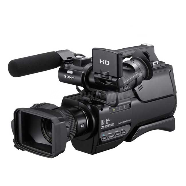

     ...et la Sony HXR-MC2000E ??
    Sortie en 2011, la Sony HXR-MC2000E fait également partie de ces caméscopes d'épaule Sony HXR_MC2000Evendus à prix doux (moins de 1500€ TTC).
    Avec un poids de 2,9 Kg toute équipée, sa batterie (NP-F570) permet de tenir 280 minutes de tournage, ce qui est en retrait vis à vis des concurrents, mais est tout de même très satisfaisant. Malgré un unique port SD, on apprécie toutefois la présence d'une mémoire flash interne de 64 Go, ainsi qu'une fonction « Direct Copy » qui permet, tout comme la Panasonic, d'effectuer son back-up depuis la caméra sur secteur. Pas plus d'XLR, mais un porte micro comme pour la JVC, ainsi qu'une griffe porte accessoire classique.
    Si l'écran LCD est moins bien positionné que la Panasonic, on aime cependant le tactile de cette dalle de 201 600 points, qui permet d'effectuer la mise au point et l'exposition sur le sujet pointé. Couplé à la reconnaissance faciale, on a là une caméra qui permet d'exploiter plus intelligemment les automatismes.
    Le MC2000E a un capteur EXMOR R ¼", "rétroéclairé". Cette technologie apporte de vrais bénéfices pour les scènes en basse lumière : la sensibilité de la caméra et l'efficacité de ce rétro-éclairage seront véritablement évaluéeslors du test terrain à venir.
    Le capteur est de 4,2 millions de pixels, en revanche seuls 2,65 sont exploités pour la vidéo. Le zoom optique 12x, équivalent à 29,8-357,6 mm, suffit pour le plupart des situations, bien que le grand angle, l'ouverture en bout de zoom (f/1,8-3,4) et l'amplitude soient inférieurs à la caméra de Panasonic… Surtout qu'il n'y a ici ni Dynamic Zoom, ni zoom numérique "intelligent".
    On retrouvera bien entendu la stabilisation optique, ainsi qu'une fonction « Quick & Slow Motion », pas forcément très utile car une dégradation de la qualité en vidéo est à prévoir pour les ralentis à 200 images/s.
    Au final, cette Sony est un peu en retrait au niveau du zoom et de l'autonomie par rapport à ses concurrents, mais son écran tactile la rend ergonomiquement plus intéressante, car cet écran justifie et légitimise l’omniprésence des automatismes sur ce genre de caméras, qui ne sont pas conçues pour un contrôle manuel de tous les réglages.
