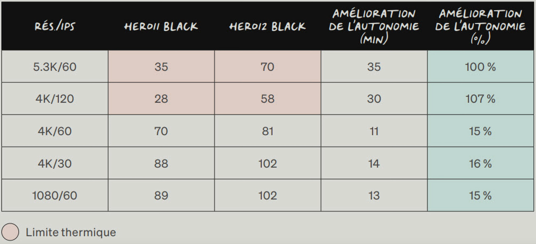

Autonomie :
GoPro annonce un gain important sur l’autonomie.
Grâce à une optimisation de la consommation et une meilleure gestion de l’alimentation, le fabricant annonce doubler les durée d'enregistrement sur les modes les plus gourmands en conservant la même batterie Enduro de 1720 mAh que l’année dernière.
On notera tout de même que la caméra continue de surchauffer (Cases identifiées “limite thermique” ci-dessous).
Ces durées seront à confirmer pendant l’utilisation.

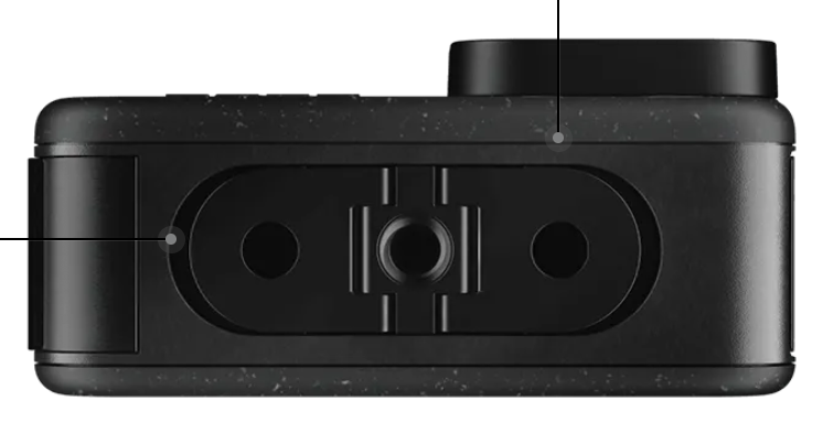

Dimension et fixations
Aucun changement concernant les dimensions, mais on note enfin la présence d’un pas de vis 1/4-20” en plus de la traditionnelle Gopro Mount.

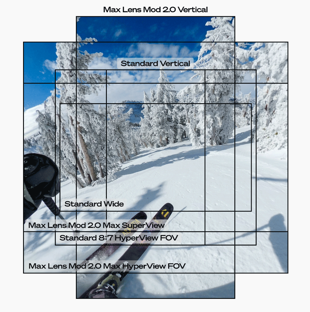

MAX LENS MOD 2.0
La nouvelle version 2.0 du Max lens mode vient ajouter la possibilité, via ce module optique optionnel,d'agrandir le champ de vision de la HERO 12 de 151° d’origine jusqu'à 177°en 4K 60fps.
Toutes les informations de FOV sont détaillées par GoPro sur son site : ICI.
