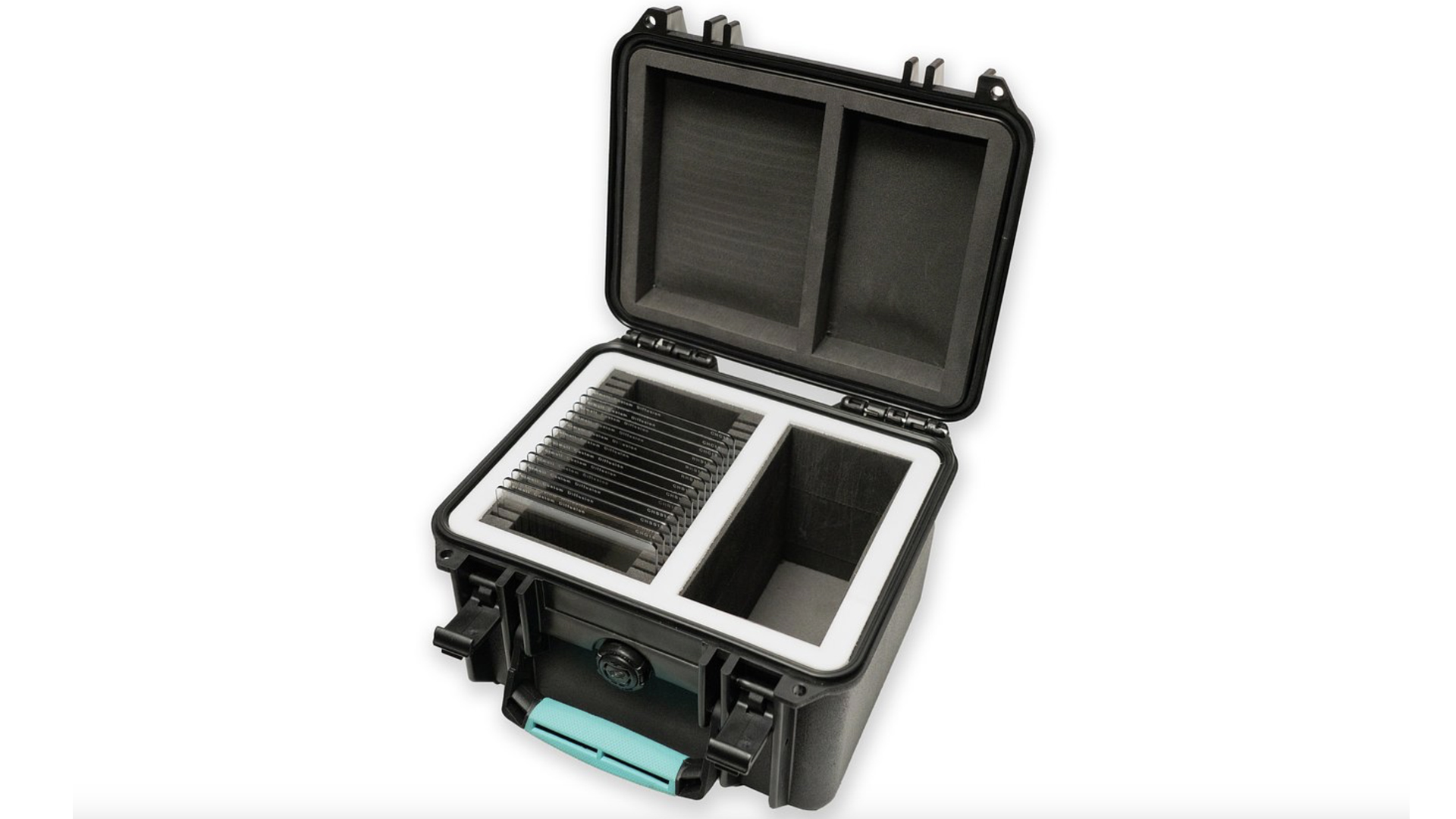

Ces filtres ne sont qu’au format de 4x5.65'’, et sont d’une épaisseur de 2mm afin de pouvoir être empilés dans un même tiroir de mattebox classique.
Une fois votre choix de filtration fait, parmi les différentes nuances, vous pouvez décider d’utiliser les filtres tels quels, ou passer commande, auprès de Formatt Hitech, d’un filtre conventionnel de 4mm (donc 2mm plus fin que votre assemblage) combinant vos paramètres.
Le kit de 15 filtres est disponible auprès du constructeur pour 3039$. Le tarif peut sembler prohibitif, mais il est à noter que pour le prix de deux séries de filtres 4x5.6” classiques, vous êtes, en théorie, à même de répliquer n’importe quel type de diffusion.
Les filtres de 2mm peuvent être achetés individuellement pour 225$.
