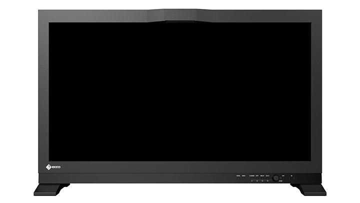

La marque Eizo, spécialisée dans la conception d’écran, a dernièrement complété sa gamme ColorEdge avec deux nouveaux écrans IPS 27” : Le CG2700S et le CG2700X.
La gamme ColorEdge est conçue pour les professionnels de l’image numérique (photographe, vidéastes, infographistes, etc.), souhaitant bénéficier d’une grande fidélité des couleurs et des contrastes d’affichages.
Les deux nouveaux moniteurs IPS de 27 pouces sont au ratio standard 16/9 mais diffèrent par leur résolution. Le CG2700S affiche une résolution 2K WQHD (pour “Wide Quad High Definition), soit du 2560x1440, tandis que le CG2700X est capable d’afficher de la 4K UHD (3840 x 2160). Le CG2700S est également moins lumineux avec 400 nits, contre 500 nits pour le CG2700X. En revanche, le taux de contraste du Eizo CG2700S est plus intéressant que le modèle X (1600:1 contre 1450:1).
Les moniteurs affichent une profondeur de codage réelle de 10 bits (et non 8 + 2 FRC, comme la plupart des moniteurs de référence).

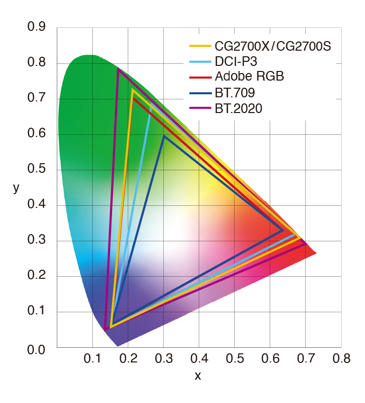

Les deux modèles ColorEdge ont des préréglages d’espaces colorimétriques spécialement conçus pour les différents gammas et gamuts de diffusion. Ils sont capables de couvrir 100% du sRGB, Rec.709, EBU et SMPTE-C, 99% de l’espace colorimétrique Adobe RVB et 98 % de la norme DCI-P3. Les modes prédéfinis PQ et HLG permettent une visualisation du contenu HDR.

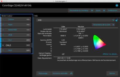

Les CG2700S et CG2700X intègrent un capteur capable de mesurer les éventuels défauts colorimétriques. Ces informations sont communiquées au logiciel de calibration fourni, ColorNavigator 7, qui applique la correction nécessaire. Cette fonction ajuste les paramètres du moniteur afin de garantir la stabilité et la cohérence des couleurs tout au long de la post-production. Il s’agit, ni plus ni moins, d’une sonde miniature directement intégrée à l’écran. Petit bonus : il est possible de continuer à travailler et à utiliser les moniteurs tout en effectuant la calibration.
Le logiciel de gestion des couleurs ColorNavigator 7 est paramétrable de manière à calibrer l’écran automatiquement et régulièrement pour assurer la stabilité des couleurs. Tous les modes de couleur (BT.709, BT.2020, DCI-P3, etc.) peuvent être calibrés en même temps. Les informations d’étalonnage appliquées sont enregistrées sur le moniteur et non sur le système d’exploitation afin de garder la même image si l’utilisateur change de PC. Enfin, le logiciel est à même de traiter les mesures d'un capteur externe ce qui est extrêmement pratique pour les studios ou laboratoires de post-production utilisant une sonde de référence.

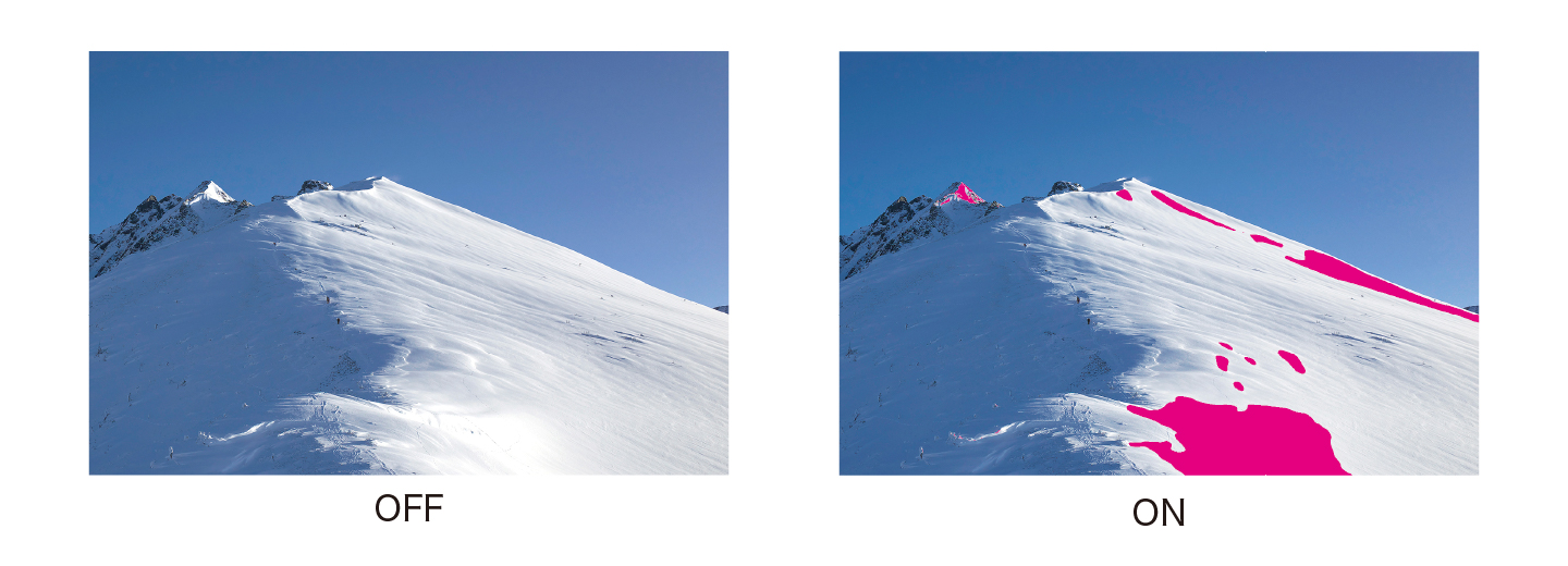

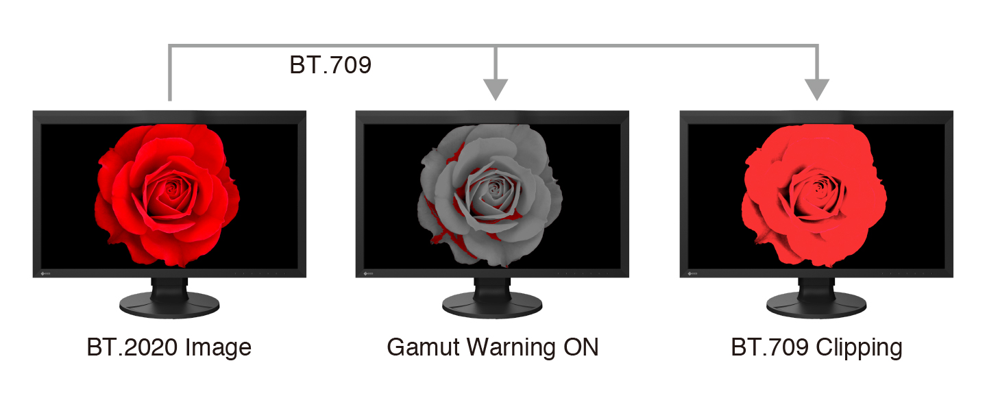

Les deux modèles sont équipés de nombreux outils et fonctions que nous vous invitons à consulter en détail sur le site d’Eizo. On trouve notamment un avertissement de luminance qui indique en jaune ou en magenta les zones dépassant un certain niveau de luminosité d’écran paramétrable en cd/m². Il s’agit en quelque sorte d’un zebra spécifique à la luminosité d’affichage. Les moniteurs intègrent également un avertissement de gamut qui indique les zones d’une image BT.2020 qui ne peut pas être reproduit dans l’espace de couleur BT.709. Un mode BT.709 clipping permet d’afficher l’image BT.2020 en BT. 709 et ainsi d’identifier les pertes dues à l’écrêtage du gamut.

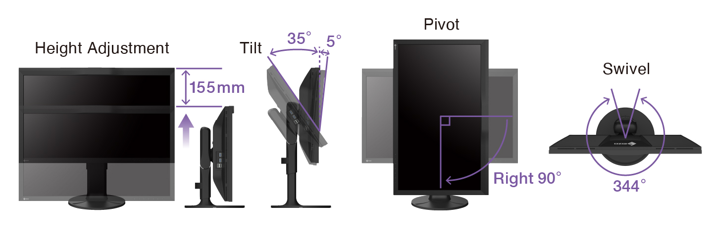

Les supports d’écran livrés avec les moniteurs sont ergonomiques. En effet, ils offrent une polyvalence d’angle de rotation plutôt remarquable qui devrait convenir à la majorité des utilisations.
