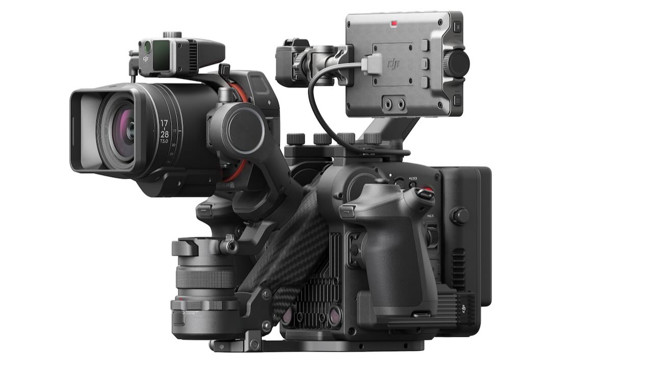

DJI a enfin annoncé la sortie de la version 8K de la caméra stabilisée sur 4 axes le RONIN 4D : souvenez vous le constructeur l’avait déjà annoncé il y a 2 ans déjà lors de la sortie de la version 6K !
Le Ronin 4D embarque une nacelle stabilisée sur 4 axes permettant d’éliminer ou de limiter le mouvement de balancier que l’on peut observer sur un travelling avec un stabilisateur de type ronin. DJI a fait le choix d’y ajouter une caméra propriétaire, à laquelle il ajoute aujourd’hui la 8K RAW jusqu'à 60 im/s.

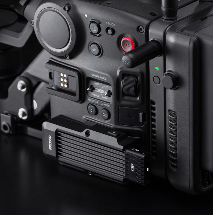

A noter que les ProRes RAW et 444 XQ ne peuvent être stockés que en interne sur les PROSSD propriétaires (affichés à 749€ pour 1To…) de DJI. Il est possible d’enregistrer d’autres formats, sur carte CF express type B et sur un SSD externe branché en USB C.

Le Ronin 4D pèse environ 4.67 kg équipé des modules du combo (hors cartes et lentilles). DJI a voulu contenir le poids au maximum en utilisant de la fibre de carbone et des alliages de magnésium.
Néanmoins porter l’ensemble, qui complètement équipé devrait dépasser les 6 kg pourra nécessiter un sérieux effort, pour une journée de tournage complète à bout de bras.

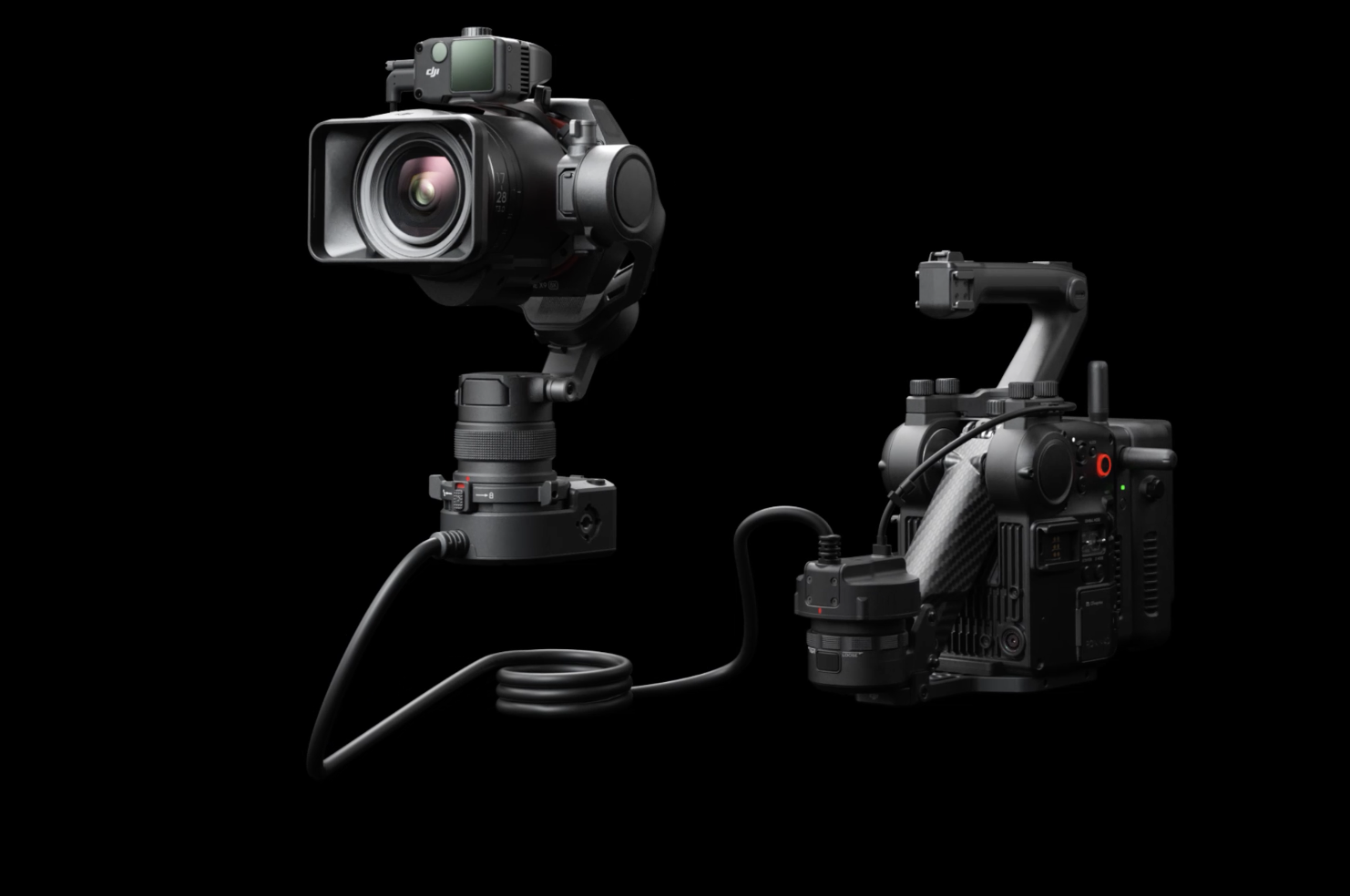

Le Ronin 4D Flex vous permettra un peu à la manière de la Sony Venice, de déporter le corps caméra, avec cependant la contrainte filaire (câble de 2m)

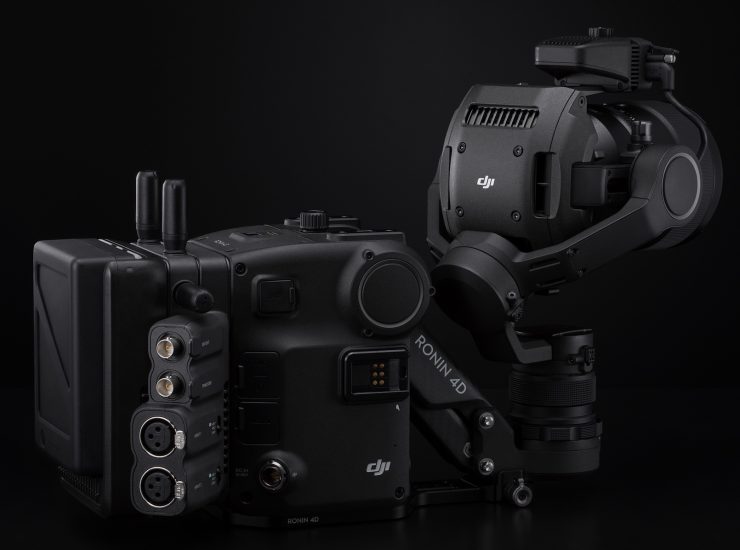

Le Ronin 4D embarque des micros intégrés et 2 ports jacks 3.5mm sur le corps caméra.
Ces options peuvent s’avérer limitées sur des productions haut de gamme, DJI propose ainsi une plaque d’extension avec 2 prises XLR ainsi que 2 SDI, un SDI out et un timecode. Cette plaque est affichée à 529€ TTC.
A noter que sans ce module, la seule sortie vidéo du 4D est en HDMI, ce qui est un peu léger pour une caméra de ce prix et de ce positionnement.
