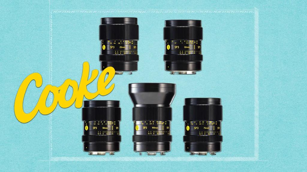

Cooke vient d’annoncer la sortie d’une nouvelle série d’optiques full frame, les Cooke SP3, dédiées aux appareils hybrides, avec un look (rendu visuel) proche des Panchro Speed. La série se compose d'un 25-32-50-75-100mm T2.4.
Les SP3 se veulent plus abordables (par rapport aux autres optiques Cooke) puisque la série est affichée à 18 525 € HT. Il faudra débourser 3 900€ HT pour une seule optique.
La série est fournie avec la monture E et RF (facilement interchangeables avec quelques vis à démonter) et est compatible Leica L et M avec des accessoires.
Les optiques bénéficient d'une architecture commune avec des bagues de mise au point et d’iris situées aux mêmes positions, ce qui facilite les changements d’optiques avec les moteurs FIZ (focus, iris, zoom). Les bagues sont crantées au standard d’industrie 0.8 MOD.
Les SP3 sont des optiques légères avec des poids compris entre 500g et 690g ce qui facilite leur utilisation sur des rigs nécessitant un poids contenu, comme des hybrides sur drones, gimbals ou crash cam, tout en autorisant leur utilisation sur des configs plus classiques (ex FX6, FX9, Raptor). Toutes les optiques bénéficient d’une vis de support ¼ ce qui permettra de les sécuriser dans des utilisations périlleuses.
