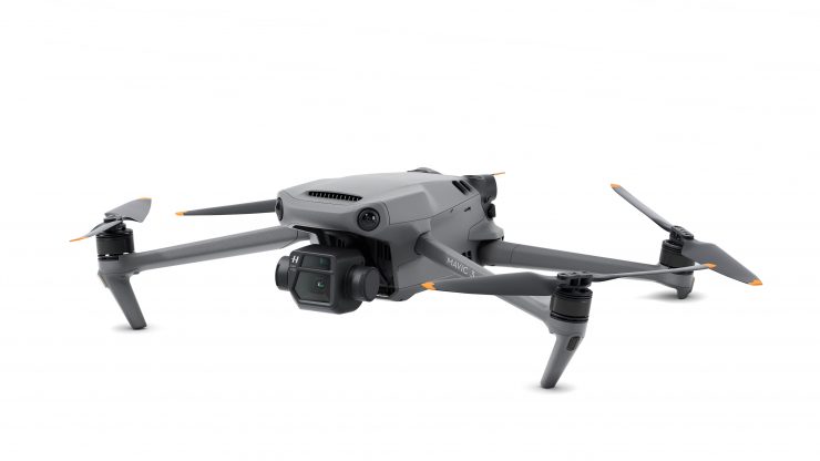

DJI vient d’annoncer la sortie de la nouvelle version de son drône professionnel, le Mavic 3, proposé également en version Cine, qui dispose d’un capteur de 4/3”, de l’enregistrement en 5.1K/50p et en 4K/120p, d’une dynamique annoncée de 12.8 stops et de plusieurs améliorations importantes dont une durée de vol augmentée.
Le capteur de l’Inspire 2 dans un Mavic
Pour ce nouveau drone, DJI a intégré au Mavic 3 un capteur CMOS Hasselblad de 20MP effectifs. Il s’agit d’un capteur très similaire de celui de la nacelle Zenmuse X5S, embarquable sur les drones Inspire, drônes haut de gamme du fabricant, destinés à un usage fiction.
C’est donc une opportunité intéressante pour les utilisateurs de bénéficier d’une taille de capteur jusqu’ici inaccessible en terme de prix (compter 5000€ environ pour l’Inspire + le Zenmuse X5S), et vont ainsi pouvoir plus facilement “matcher” leurs images aériennes avec les images tournées au sol.
Car jusqu’ici c’était la principale limite de cette gamme de drones, le décalage entre leur qualité d’images (dynamique, sensibilité) et celle de la caméra principale.
Pour faciliter cette intégration, le Mavic 3 peut enregistrer en Log 10bit, qui simplifiera grandement l’étalonnage et l’alignement des sciences couleur.

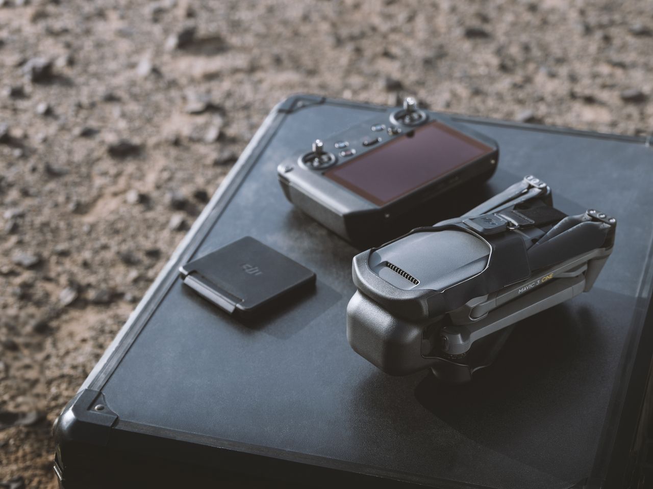

DJI va un cran plus loin en proposant l’enregistrement en ProRes 422 HQ dans la version Cine du Mavic 3, avec donc des débits beaucoup plus importants. Cette version est par contre loin d'être accessible, à 4799€, et c'est bien dommage. On en reparle en conclusion.
Ce capteur est équipé d’une optique 24mm (équivalent FF) d’ouverture variable f/2.8-f/11, à distance minimale de mise au point de de 1m.
La plage ISO en vidéo va de 100 à 6400 en vidéo, elle peut-être étendue à 12800 en photo en mode manuel.
Autre nouveauté, le Mavic 3 dispose d’un 2ème capteur équipé d’un télé-objectif. La taille du capteur est plus réduite avec 1/2", la focale est de 162mm, avec un zoom jusqu'à 28x hybride optique + digital.
Avec ce capteur, pas d’enregistrement en ProRes possible, mais en H.264 ou H.265.
DJI met en avant un nouveau système AF, s'appuyant sur les multiples capteurs du drone pour optimiser les vitesses de mise au point.
La question qu'on peut se poser c'est quelle sera l'intelligence de l'automatisme, et quels réglages seront disponibles pour le contrôler (sur quelle zone de l'image faire la mise au point passer d'un sujet à l'autre, vitesse de réactivité, etc), ainsi que la maniabilité du mode manual focus, pour pouvoir contrôler très finement la mise au point et réellement intégrer le drone dans un flux de production cinématographique.

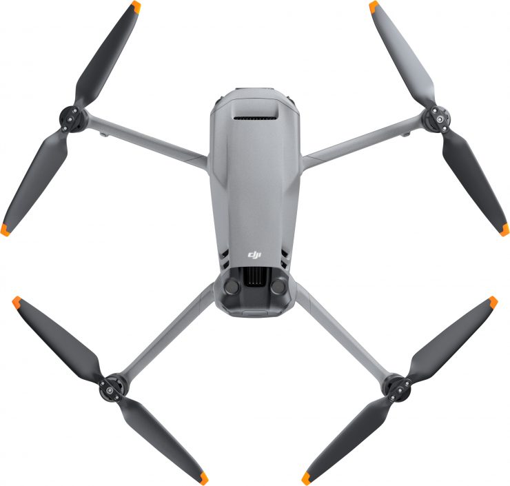

DJI a amélioré la détection des obstacles avec cette nouvelle version, qui dispose de 6 capteurs ultra grand angle et 2 capteurs grand angle qui scannent en continu l’environnement dans toutes les directions.
Cette amélioration de la sécurité a permis à DJI d’aller plus loin sur les fonctions de tracking offertes, avec l’arrivée de l’ActiveTrack 5.0.
Le nouveau système de tracking autorise désormais le drône à effectuer des mouvements en même temps que le sujet, dans des directions différentes : exemple une rotation à 360° autour d’un personnage, lui même en train de se déplacer.
Le système de positionnement du drone est également amélioré, recevant et traitant plus rapidement les informations reçues des différentes satellites. Un positionnement plus précis permettra une meilleure stabilité pour des prises de vues stationnaires.
Le système RTH (Return to Home) qui ramène le drone à son point de départ si le drone arrive en fin de batterie ou rencontre un problème technique, a lui aussi été amélioré. Il est désormais en mesure de calculer l’itinéraire le plus rapide, sûr et le plus économe en batterie (plutôt que de monter très haut et revenir ensuite à fond en ligne droite).
Enfin, le système de transmission vidéo DJI O3+ est lui aussi amélioré, permettant l’envoi d'un flux vidéo plus stable, avec un délai réduit et subissant moins les interférences.

Mais la plus mauvaise surprise se situe sur le prix de la version Cine, qui coûtera 4 799€ en Cine Premium Combo avec, en plus du Fly More Combo, le DJI Remote Controller Pro, un 2ème set de filtres ND et 1 câble de transfert DJI 10Gbps.
Un sur-coût donc très important pour cette version Cine, globalement près de 2000 euros, ce qui nous semble cher payé pour l’enregistrement ProRes 422 HQ sur disque SSD et le contrôleur en version Pro. Au minimum, la possibilité de pouvoir acheter la version Cine sans le contrôleur Pro aurait été bienvenue, pour disons 1000 euros de plus que la version standard.
