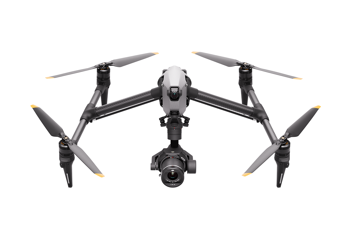

DJI ont annoncé il y a peu, qu’une sortie majeure était à venir dans leur gamme de drones professionnels experts, sans divulguer plus de détails. Fini le suspense! Voici le DJI Inspire 3.
Son prédécesseur, l’Inspire 2, étant sorti en 2017, cette gamme méritait une mise à jour conséquente, c’est chose faite.

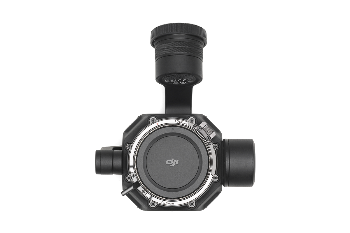

Nacelle Zenmuse X9-8K Air : de belles promesses de performances
L’Inspire 3 hérite nativement de la nacelle du Ronin 4D, en version allégée, la Zenmuse X9-8K Air. Nous sommes donc sur un capteur 8K Full Frame. C’est une belle marche en avant, par rapport à l’Inspire 2, qui proposait au maximum du Super 35 en 6K, avec sa nacelle haut de gamme, la Zenmuse X7.
L’allègement de la nacelle du Ronin 4D a néanmoins un prix, puisque la monture propriétaire DL n’est plus interchangeable en monture Leica M, ce qui limite le choix d’optiques aux objectifs DJI : 24mm, 35mm, 50mm, et un nouveau 18mm f/2.8. On perd également les ND internes que l’on peut remplacer par la série de filtres ND DJI disponible à 399€.
Ce capteur plein format affiche, selon DJI, 14+ diaphs de dynamique, avec un Dual ISO de 320 et 1600 ISO (jusqu’à 30fps).
La dynamique coïncide avec ce que donne en utilisation réelle le Ronin 4D, selon le test très complet de CineD. On s’attend donc, en toute confiance, à retrouver ces mêmes performances.

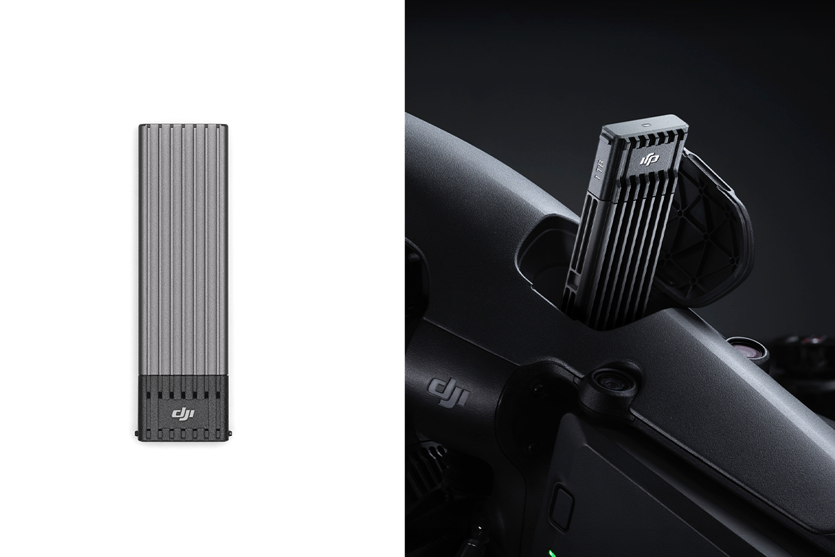

L’enregistrement se fait sur un SSD propriétaire inclus de 1TB, le DJI ProSSD 1TB, affichant un débit allant jusqu’à 1100 Mo/s en écriture et 900 Mo/s en lecture.

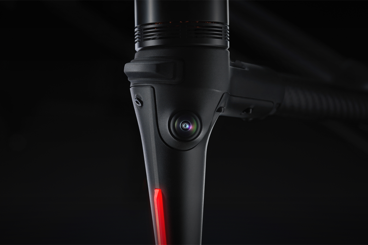

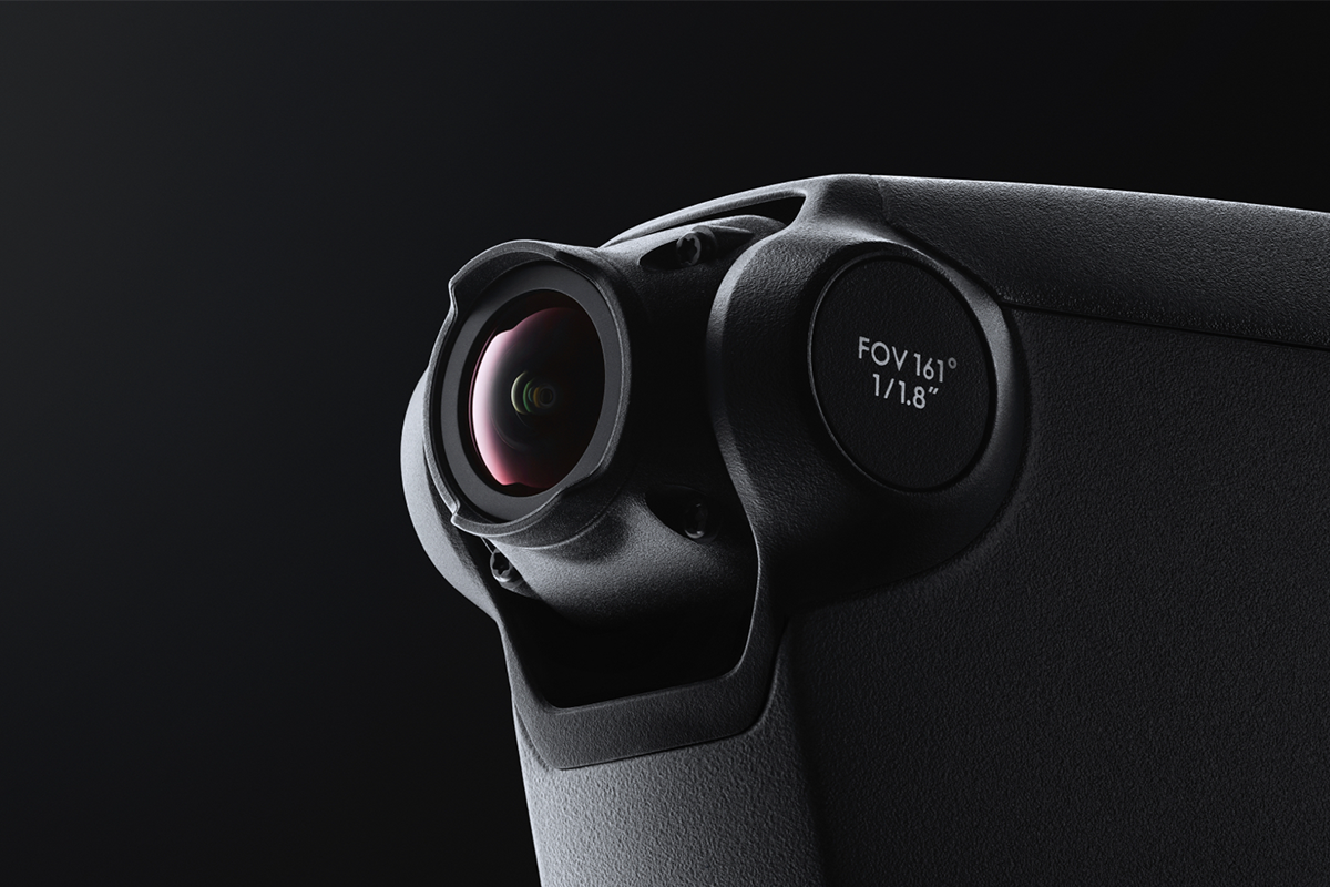

Le pilote bénéficie, en plus de l’image de la nacelle, d’une caméra FPV de vision nocturne, avec un angle de champ horizontal de 161° et un signal en FHD 60p également.
Pour assumer une vitesse maximale horizontale de 94 Km/h, 8 m/sec en vertical et 10 m/sec en plongée, l’Inspire 3 se doit d’avoir un système d’évitement d’obstacle performant.
Il embarque pour cela 9 capteurs optiques d’obstacles horizontaux, ascendants et descendants qui peuvent être activés individuellement.
Dans le cas où vous utiliseriez le drone dans des zones denses, il est possible d’ajuster la plage d’alerte de distance manuellement ou de désactiver la fonction d’évitement automatique.

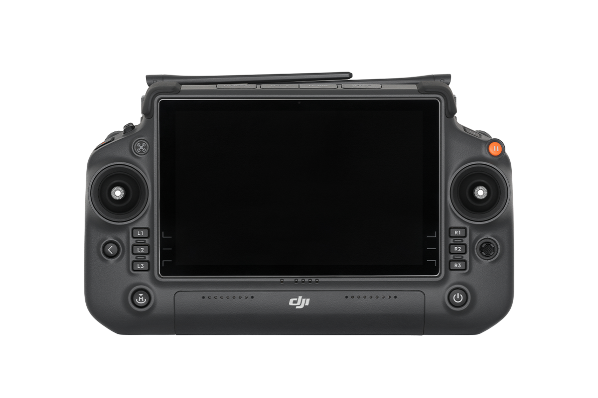

L’Inspire 3 est livré avec une radiocommande DJI RC Plus dotée d’un écran 7 pouces de 1200 nits, et d’une sortie HDMI de monitoring, à laquelle vous pourrez assigner le contrôle du pilotage, de la nacelle ou des deux. Cependant, en contrôle double il vous faudra acquérir une deuxième commande pour 1490€.
En termes de connectiques et d’interface, le drone peut prendre en charge un timecode externe via une prise jack 3.5mm. Aussi il est compatible avec l’écosystème d’accessoires DJI Pro incluant les Master Wheels (contrôle de la nacelle via manivelles), les poignées DJI 4D, ou le DJI Focus pour le contrôle du focus ou de l’iris; à voir dans quelle mesure le délai de la vidéo peut compliquer leur utilisation.

L’ergonomie, bien que ressemblant dans l’ensemble à l’Inspire 2, a été affinée et allégée. Nous n’avons pas d’informations exactes, outre le fait que le fabricant certifie que l’Inspire 3 est bien plus léger que les 4,2Kg de son prédécesseur.
Petit plus, les nouvelles hélices sont pliables et ne nécessitent plus d’être démontées pour le rangement.
