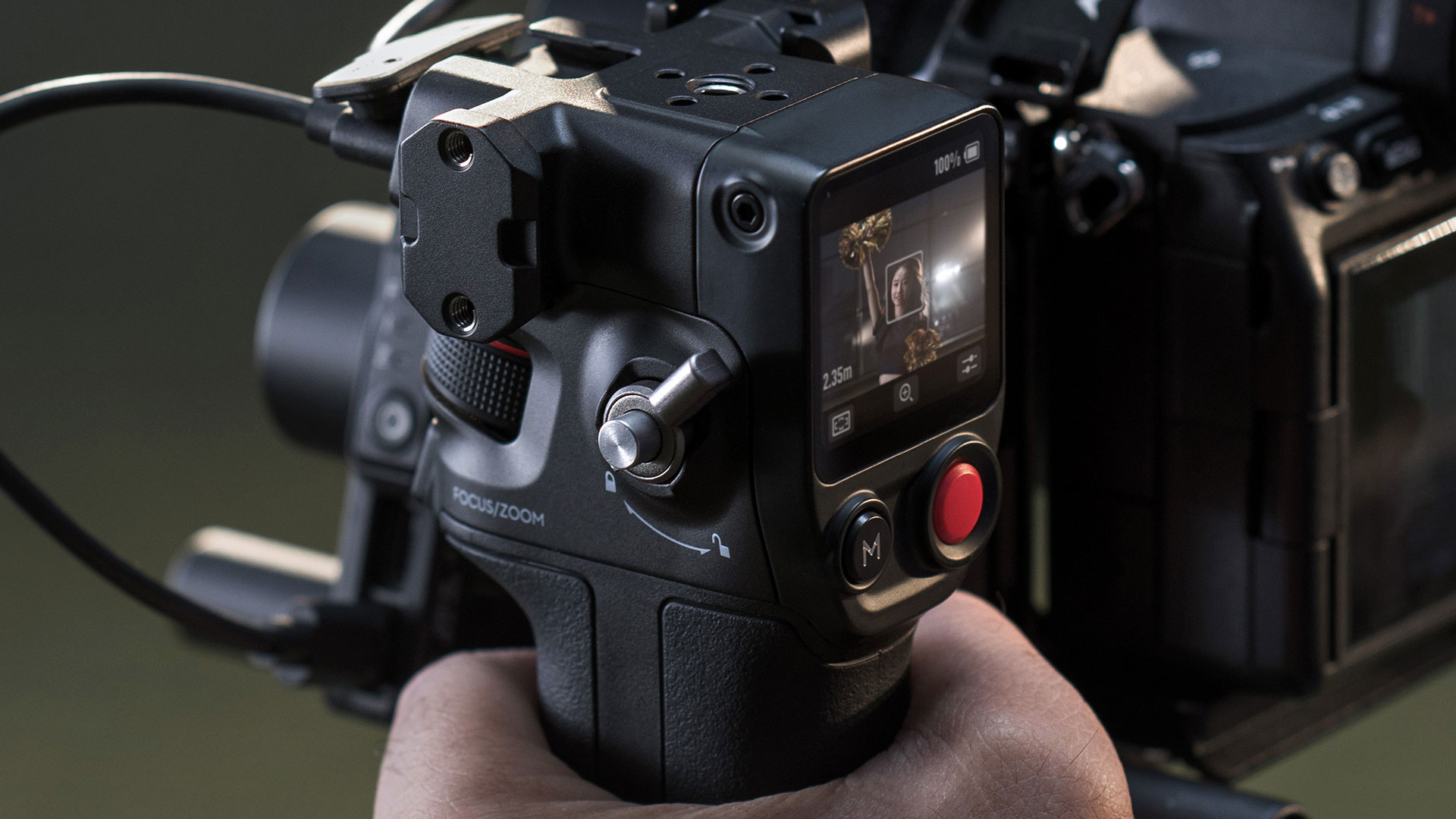

Tout d’abord DJI met à disposition une poignée la “DJI Focus Pro Grip” avec un écran et une molette de point pour monitorer et ajuster où le point se fait. Cette poignée permet, avec différents modes, de toucher la zone que l’on désire nette, dessiner une zone dans l'image où le point doit se faire, bloquer l’autofocus ou repasser en manuel avec la molette. Elle peut aussi enregistrer jusqu’à 15 profils d'optiques. Cette poignée permet d'alimenter le Lidar et le moteur pendant 2h30 ce qui est peu mais il est possible de l'utiliser pendant la charge.
La molette est solidaire des modifications de point apportées par le système LIDAR, il est possible de la bloquer pour stopper le suivi AF et donc limiter les pertes de point dûes au passage d’un objet devant le sujet par exemple. Elle peut également servir de commutateur entre 2 zones d'intérêt détectées par l’AF.

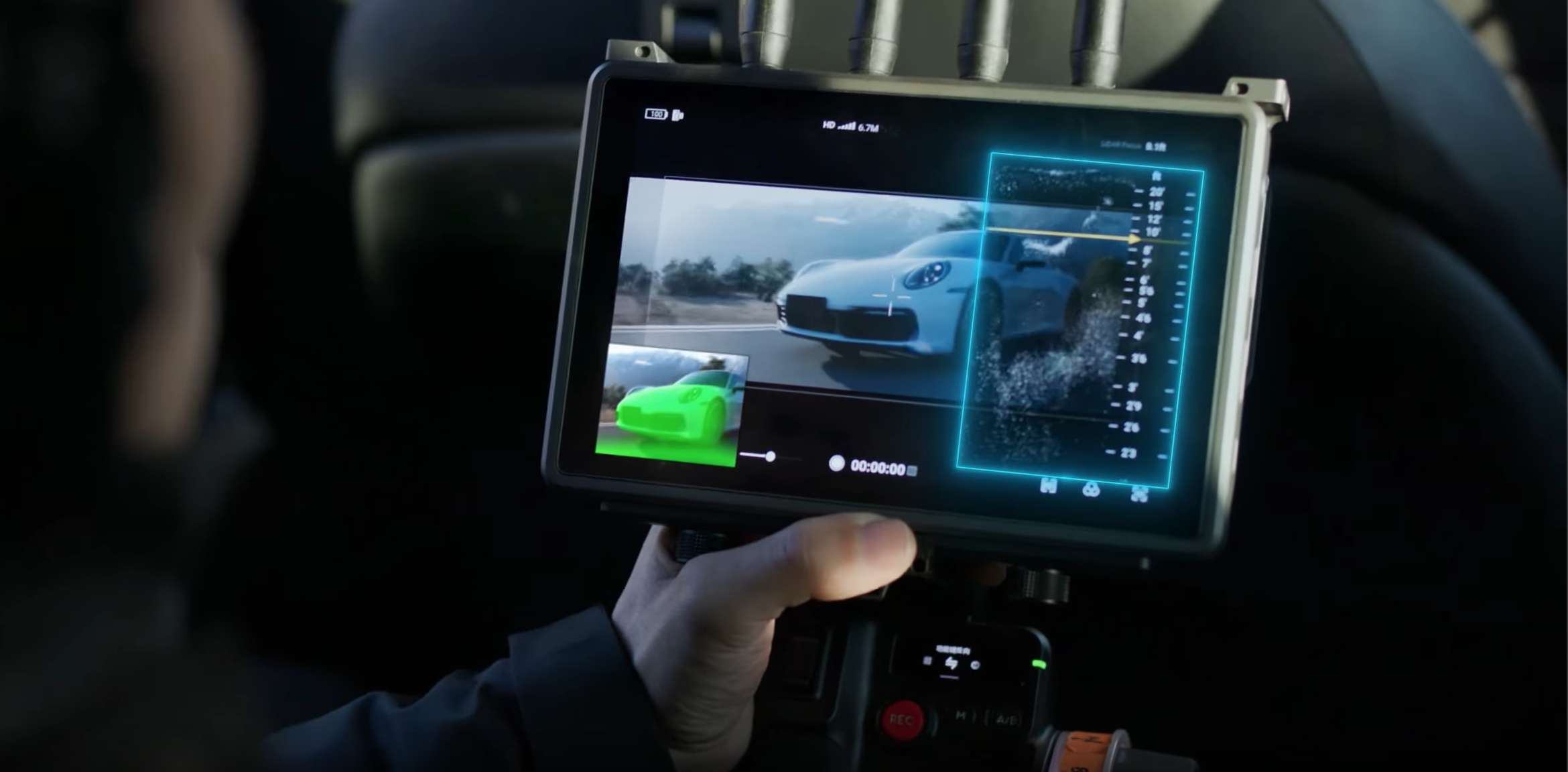

Le nouveau système Lidar est compatible avec les Ronin, mais aussi avec l’unité manuelle DJI Focus Pro (la commande de point dji), ce qui permet de garder une main sur le point pour 1er assistant caméra. L’écran sans fil de DJI peut afficher une assistance visuelle par des nuages de points sur une vue aérienne (voir ci-dessous). Ce qui permet d’avoir une perception visuelle de la profondeur de l’image et d'ajuster les plans en fonction des besoins.
Ce nouveau système est donc facilement utilisable par un opérateur seul, mais également intéressant dans un environnement de travail exigeant au niveau de la mise au point (défilé de mode, plan séquence...).
