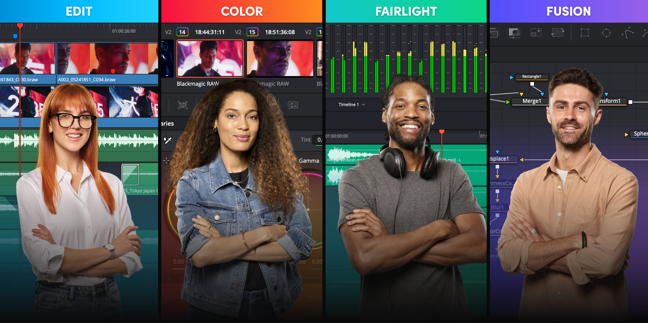

Cette nouvelle version amène des nouveautés dans plusieurs onglets de Davinci. Le montage est simplifié avec de l’audio transcription pour rechercher les intervenants et monter les clips. L’onglet color reçoit une palette “ColorSlice” à 6 vecteurs et une nouvelle version du Film Look Creator pour émuler des procédés de film photométrique. Dans Fusion, les artistes VFX trouveront une palette d’outils USD (des outils 3D) étendue et une nouvelle fonction de rotoscopie MultiPoly. La page Cut permet d’effectuer le montage broadcast multi-caméra live, la diffusion et le replay avec le contrôle de la vitesse.

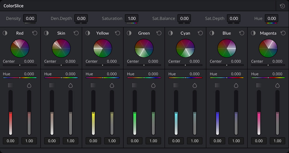

La nouvelle palette ColorSlice à 6 vecteurs permet d’ajuster les couleurs par un procédé de synthèse soustractive. Elle permet d’avoir une influence sur la densité, la saturation et la teinte de l’image.

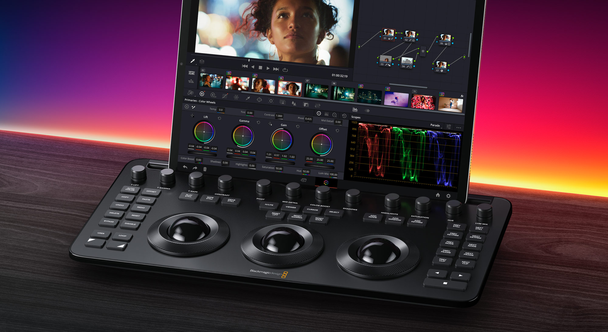

Davinci a annoncé la sortie d'un nouveau panel de contrôle d'étalonnage le Micro Color Panel disponible en mai pour 465€ HT. Ce panel a une batterie interne et peut être associé à un Ipad Pro relié par USB-C ou bluetooth.

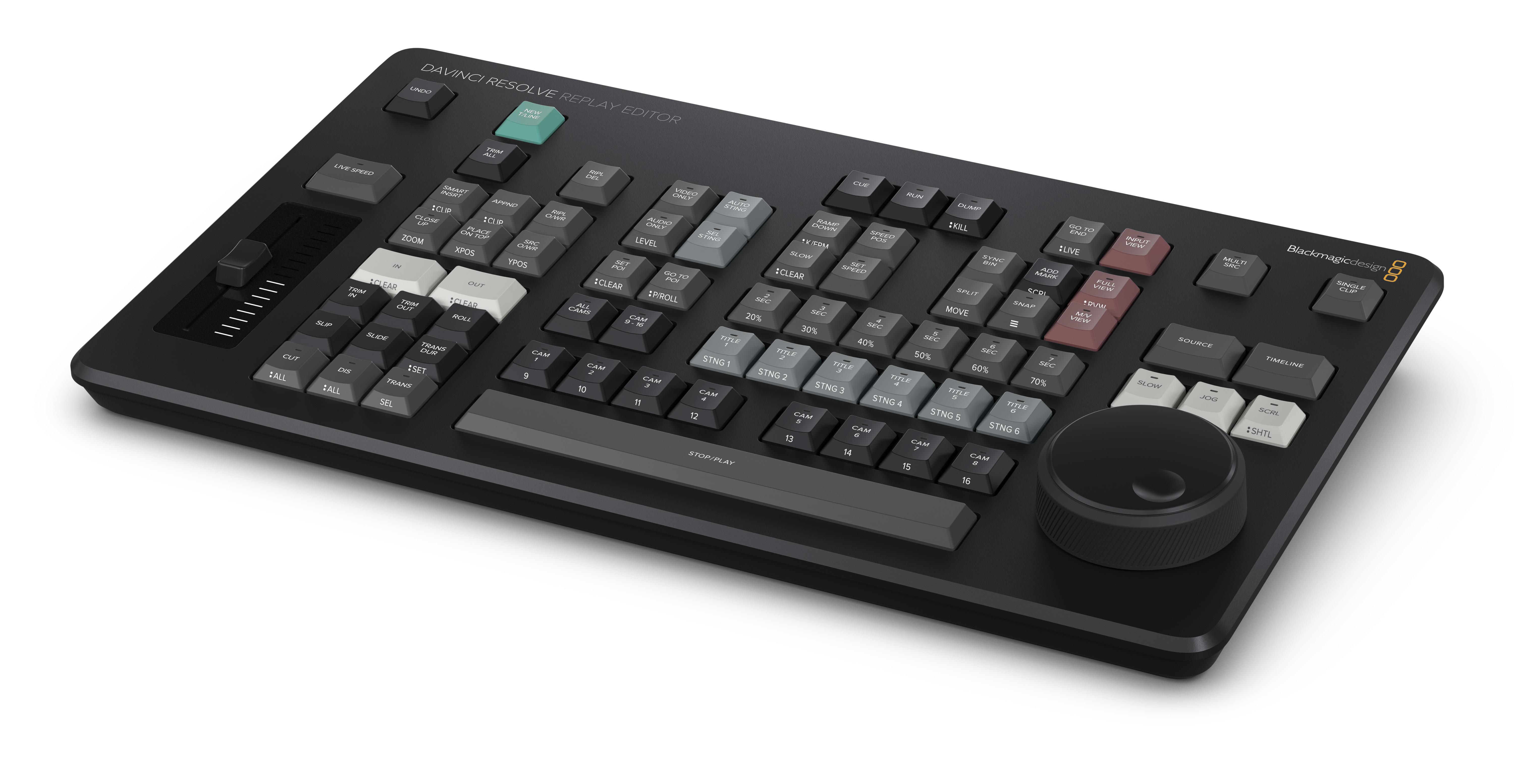

Cette sortie est accompagnée du Replay Editor, un panneau de contrôle prévu pour le Live. Ce panneau devrait sortir en juillet et sera disponible au prix de 455€ HT.
