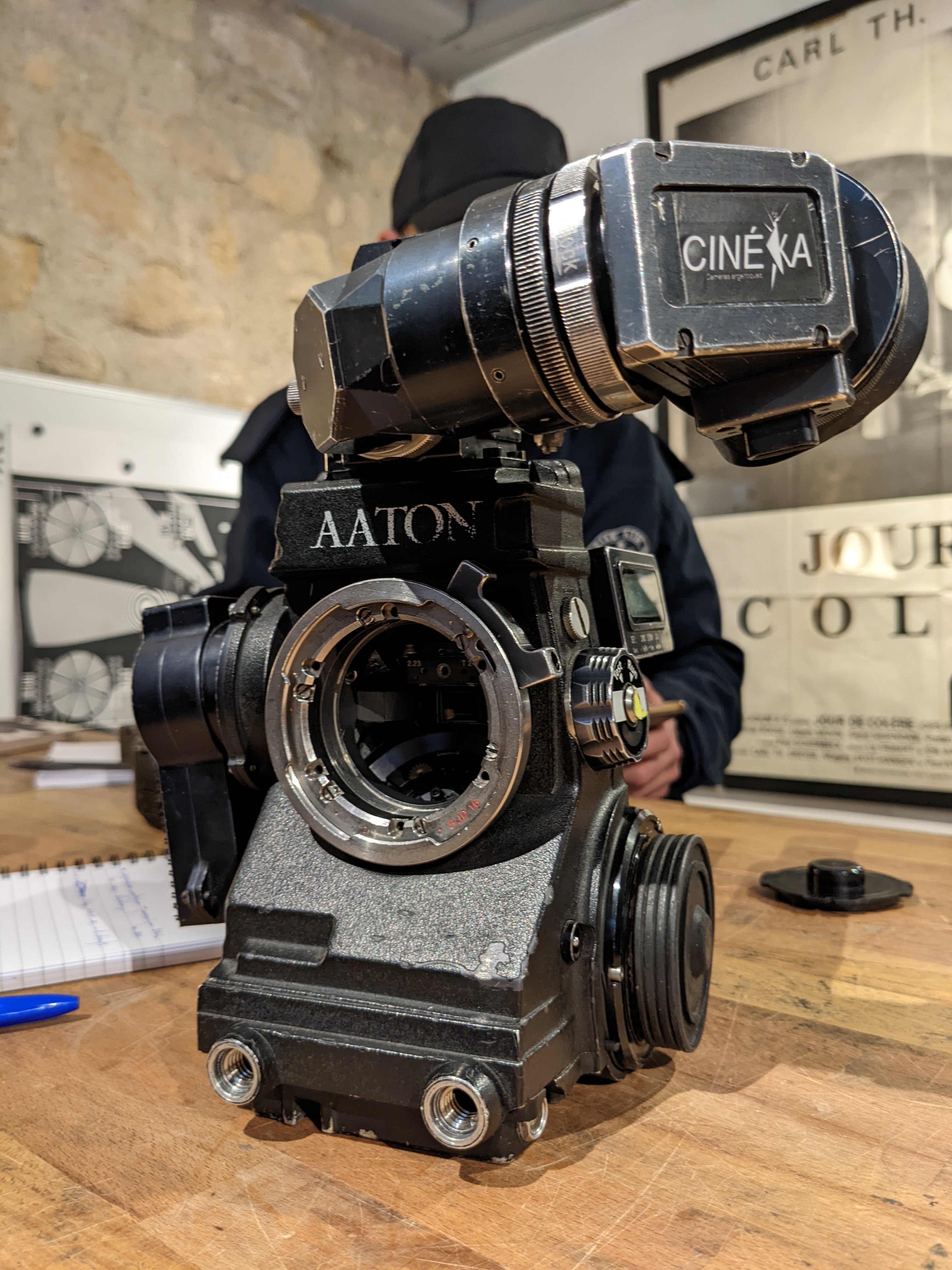

    La journée a donc démarré avec Lucas, qui a présenté le fonctionnement des deux caméras 16mm les plus utilisées : la Aaton XTR prod, une solution économique, simple à charger et à mettre en place, et la Arriflex 416, plus onéreuse à la location mais plus ergonomique une fois accessoirisée.

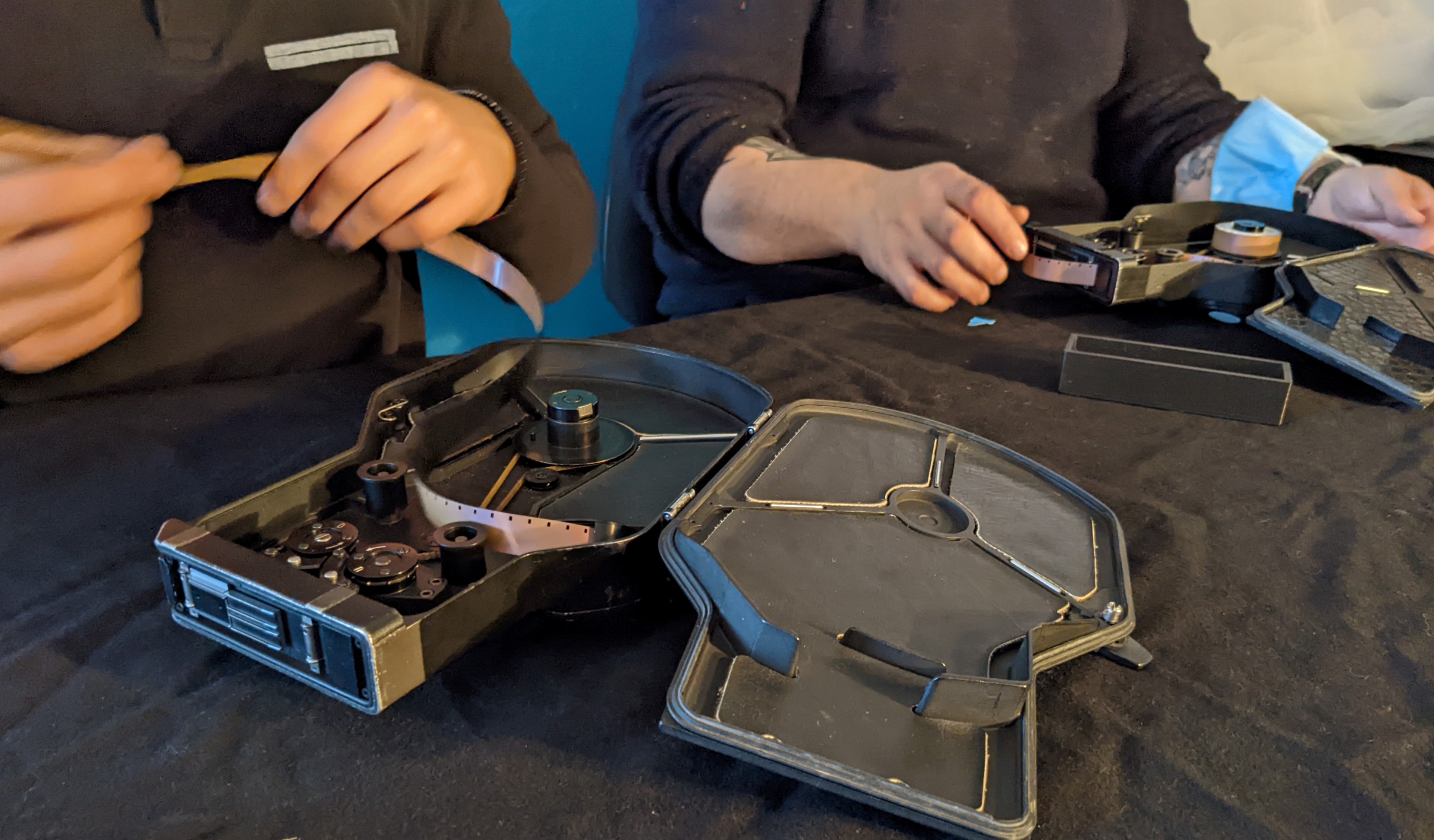

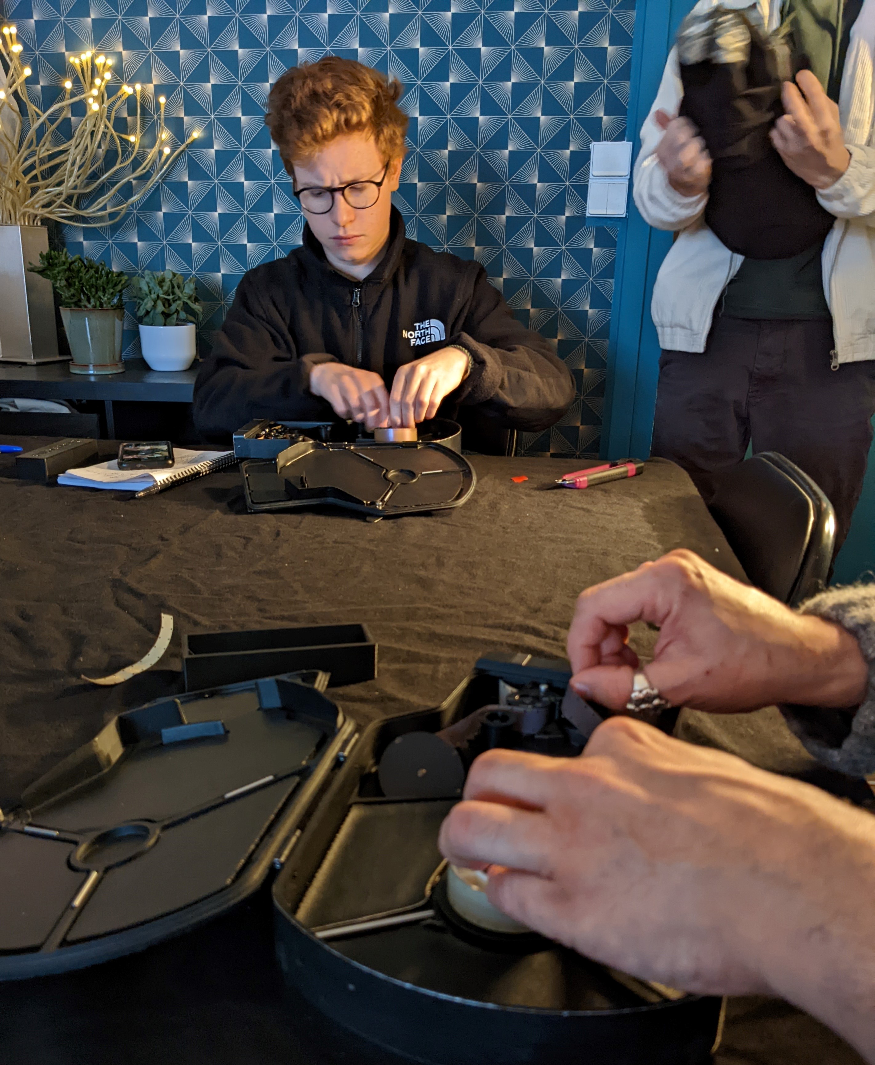

    Les participants ont ensuite découvert comment procéder au chargement et déchargement de la pellicule dans le magasin (et ont pu s’y exercer au cours d’un atelier dédié le lendemain matin au Repaire).

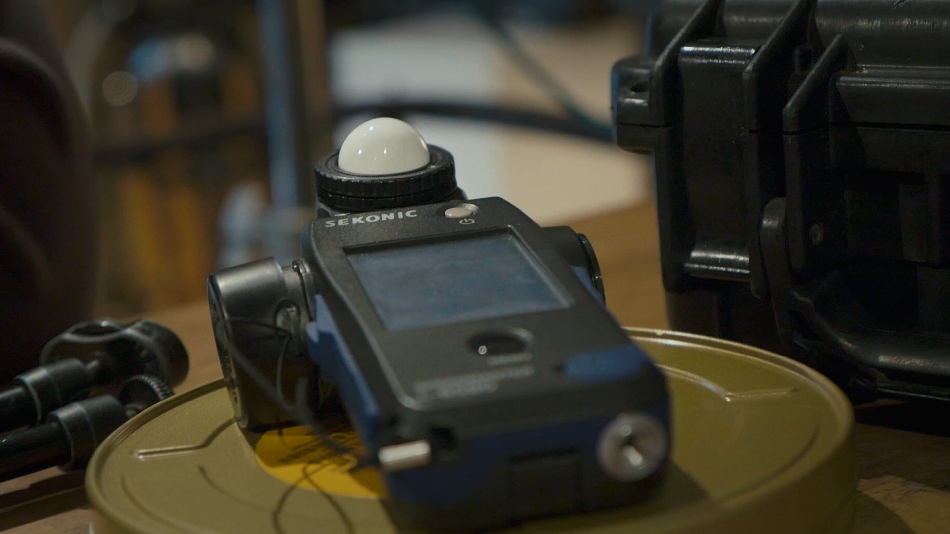

    Bien évidemment, c’est l’une des différences majeures entre le tournage film et le tournage numérique : vous ne disposez pas d’outils permettant de juger de l’exposition de l’image.
    Forest a détaillé les différentes méthodes pour évaluer la luminance d’une scène et comment utiliser une cellule. Il a notamment expliqué les notions fondamentales de luminance et de réflectance, et a développé l’aspect artistique en expliquant l’utilisation du ratio de contraste.

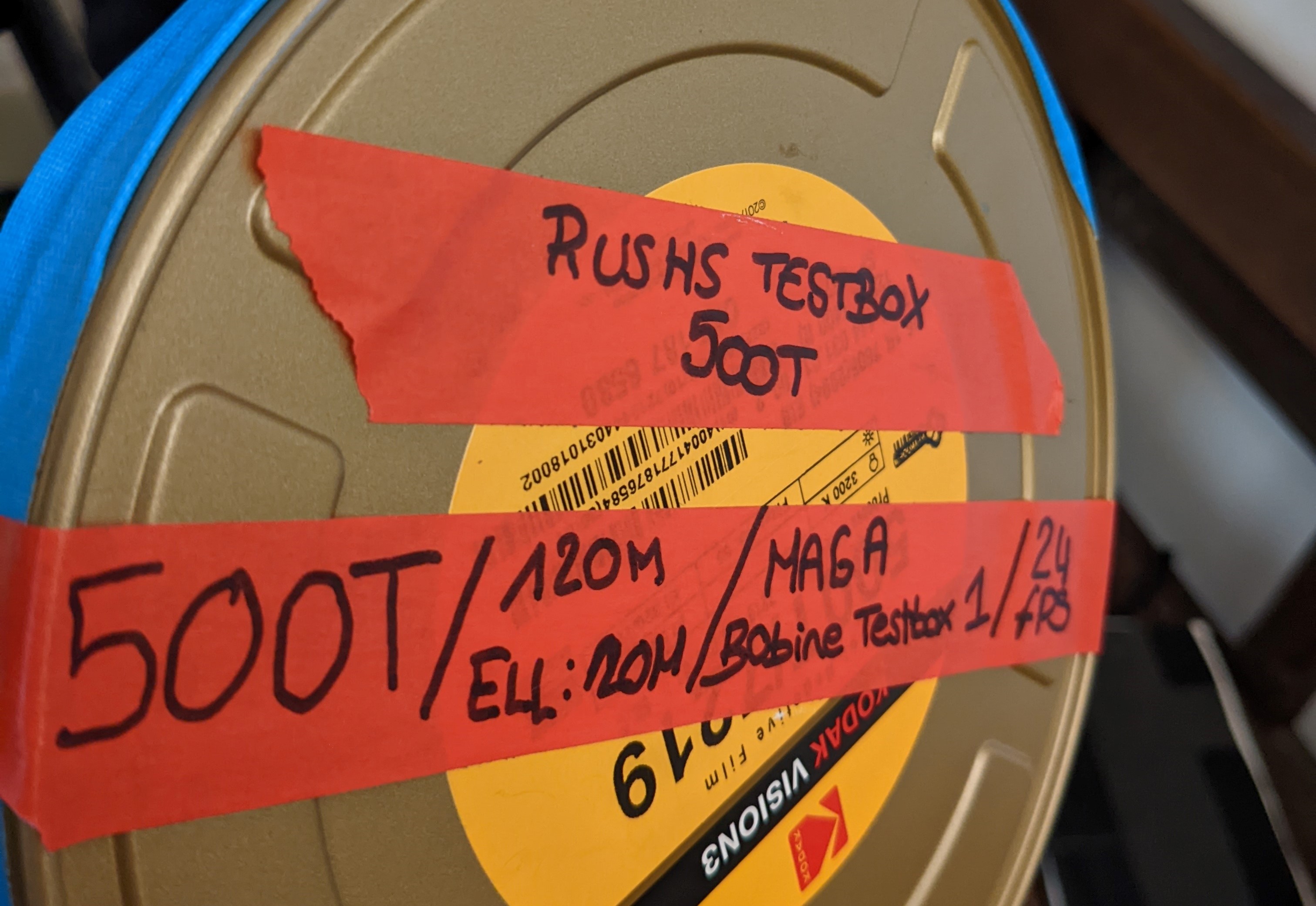

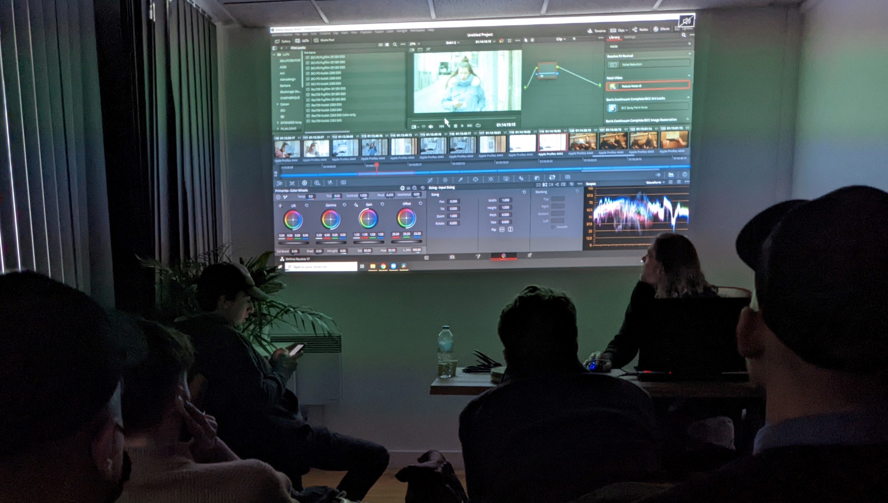

    Forest a commencé la session de post-production sur DaVinci Resolve par analyser les images de test tournés sur la Testbox (notre banc de test caméra) et évaluer ainsi la sensibilité et la dynamique des deux émulsions, et distinguer les caractéristiques propres à l'image argentique (le grain, la halation, la diffusion, etc.).
    Forest a ensuite partagé ses bonnes pratiques pour étalonner les rushes argentiques, ici numérisés en Log Cineon et réalisé le développement numérique des rushes tournés la veille.
    Les participants ont ainsi pu découvrir leurs images tournées la veille, échanger sur leur expérience, leur appréciation des rendus, du grain, et évaluer le comportement de la pellicule, l’intérêt de surexposer ou de sous-exposer en fonction du rendu souhaité (niveau de grain, répartition de la dynamique, etc.).

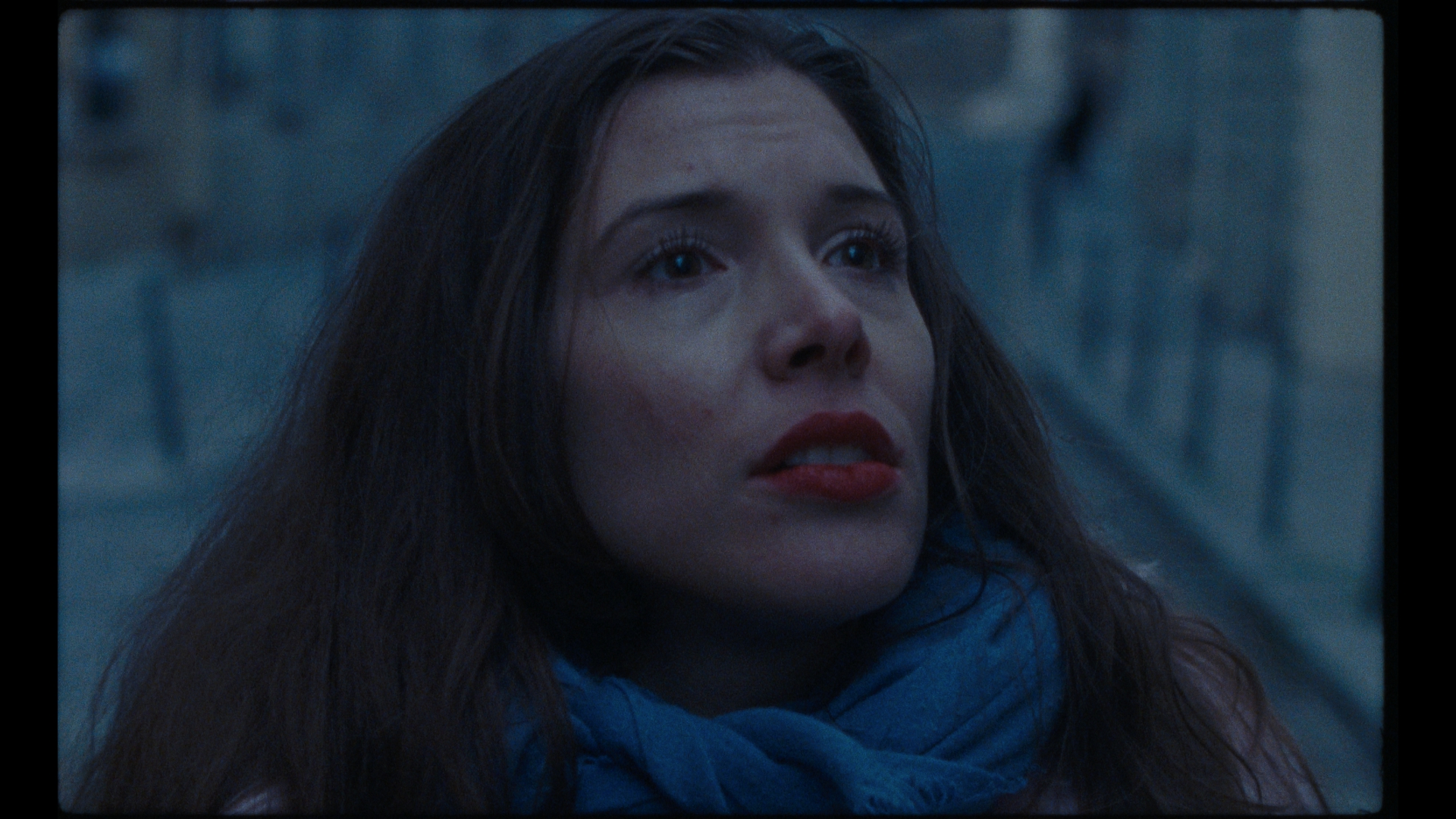

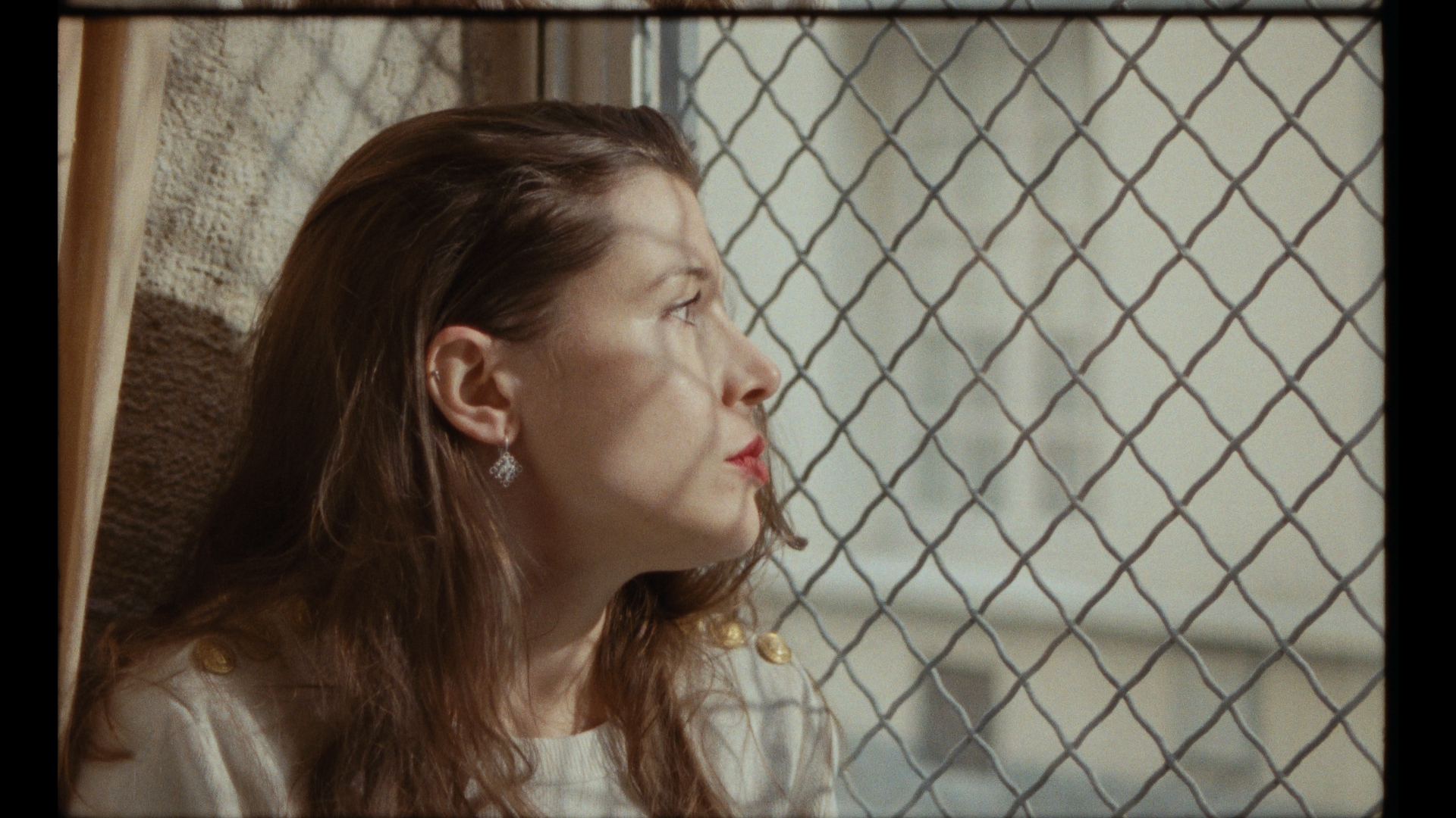

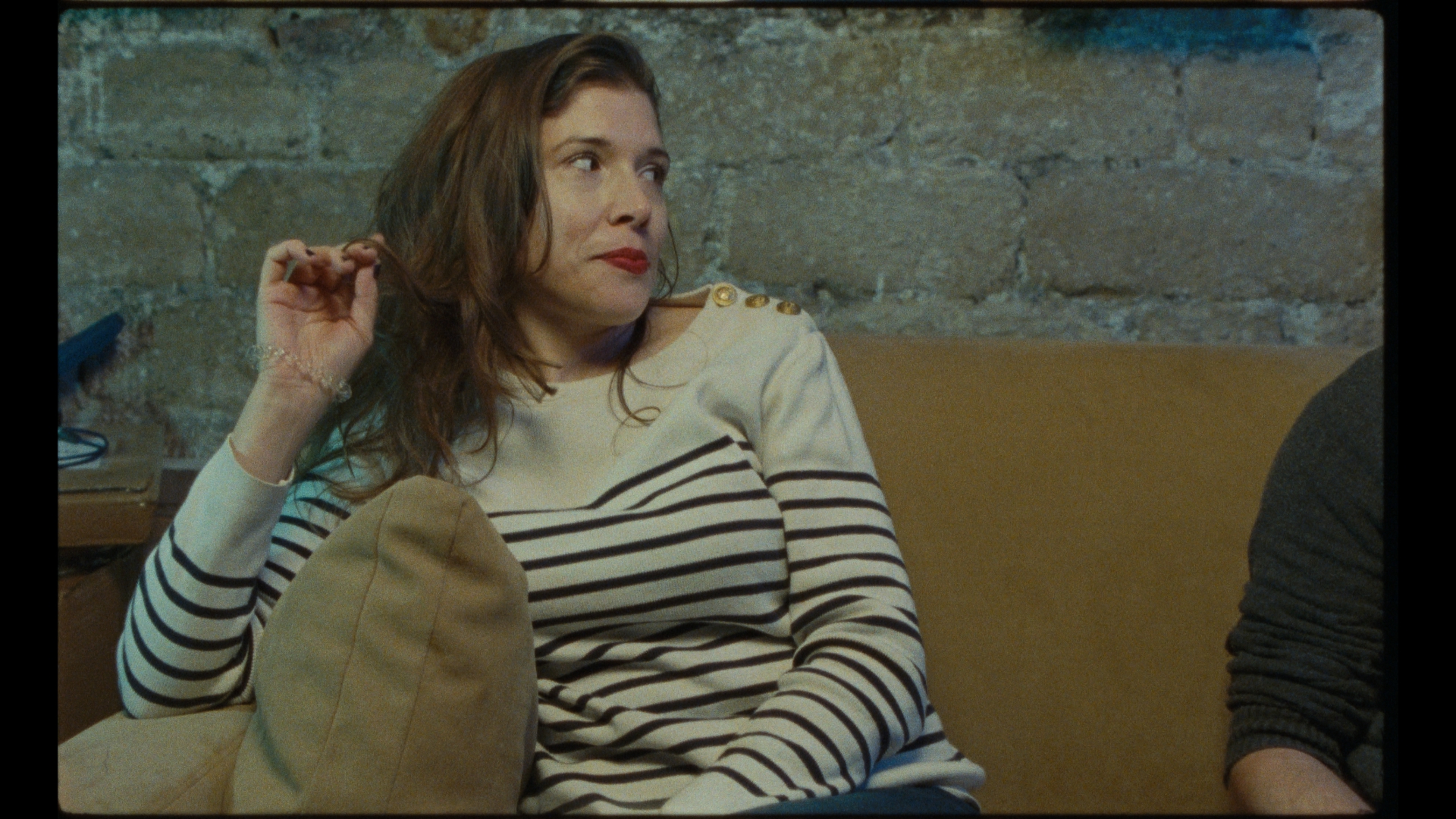

    Argebtique int jour_3.1.2.jpg Argebtique ext nuit_3.1.1.jpg Argebtique int nuit_3.1.3.jpg Argebtique ext jour_2.1.1.jpg
    Captures issues de la numérisation des pellicules 16mm. Aucun étalonnage hors LUT de conversion Log Cineon vers Rec.709.
