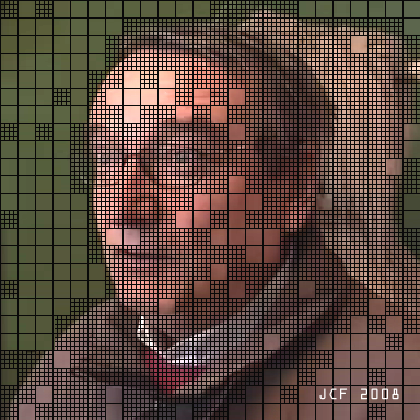

La compression spatiale (INTRA-image):
L'image est généralement décomposée en zones de 8 pixels sur 8 pixels, appelées "blocks" (la taille des blocks peut varier selon la technologie utilisée, notamment le Mpeg4).
Ces zones permettent à la compression de travailler sur une petite partie de l'image, et de trouver des solutions mathématiques pour en simplifier l'écriture sur disque et ainsi réduire le débit du flux (la fameuse bande passante en Mbps), sans que la qualité en souffre trop (dans la philosophie d'un Winzip). La compression peut s'effectuer sans perte (Lossless, comme Winzip) ou avec perte (Lossy, comme le Jpeg), cette dernière offrant une compression plus importante du fichier, et ainsi un débit plus léger.

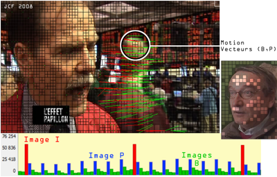

A la compression spatiale, qui ne travaille que dans le cadre de l'image fixe, s'ajoute une compression qui va travailler dans le cadre de la séquence vidéo, d'une image à l'autre:
La compression temporelle (INTER-images):
Partant du principe que dans une séquence vidéo, d'une image à l'autre, peu de blocks changent, on ne va coder que les blocks de l'image qui changent (B et P) d'une image à l'autre, les autres blocks proviennent d'images de référence (I et P), placées avant ou après:
Un groupe d'images (G.O.P.), encadré par des images complètes (I), devient alors la structure du flux qui se répète tout au long de la séquence vidéo. Des vecteurs de mouvement permettent ensuite de coder le déplacement des blocks à l'intérieur du GOP. Un GOP "mesure" habituellement 1/2 seconde, soit 12 images en Europe et 15 images aux USA.

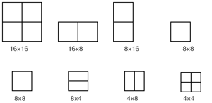

Un flux H264 avec une structure variable selon la complexité de la scène (blocks et macroblocks), et des GOP à structure variable

Les camescopes AVCHD utilisent des flux Mpeg4 H264 avec compression spatiale et temporelle, pour un gain de l'ordre de 50% par rapport aux flux Mpeg2, notamment grace aux nouvelles techniques spatiales (pour 15%, taille de blocks/macroblocks variable...) et temporelle (pour 35%, taille de GOP variable...) du codec H264.
optimisation temporelle du H264: structure variable selon le contenu vidéo
Les camescopes AVCIntra de Panasonic utilisent les seules méthodes H264 de compression spatiales uniquement (AVC = H264, intra = compression spatiale), sans utiliser les méthodes temporelles (pas de GOP, et donc peu de gain vis à vis du codec Mpeg2 de base).
Optimisation spatiale du H264 selon la complexité de l'image: Blocks et macro blocks variables
Voici quelques exemples visuels pour mieux comprendre le fonctionnement de la compression spatio-temporelle :
Note 1: Pour chaque vidéo, vous trouverez:
- L'image encodée en haut à gauche, avec la découpe en blocks DCT (fixe pour le Mpeg2, variable pour le Mpeg4); L'apparition de flèches rouges et bleues montre à l'image la présence de vecteurs de mouvement
- La structure du GOP en bas, avec la tête de lecture sur l'image I, B ou P
- à droite le type d'image lors de la lecture: I, B ou P
- en haut à droite: un macro block DCT, avec composition fixe (Mpeg2) ou variable (Mpeg4)Note 2: Toutes les images montrent la structure réelle du flux compressé, il ne s'agit pas d'une "simulation" réalisée sur Photoshop ou autre. Les blocks, macroblocks, vecteurs de mouvement et type d'images (GOP) sont ainsi affichés en temps réel par analyse des flux (des logiciels d'analyse comme mosalina sont destinés à la vérification des flux). Je vais essayer de pubier un petit soft d'analyse Mpeg dans les semaines qui viennent dans le forum HD.
