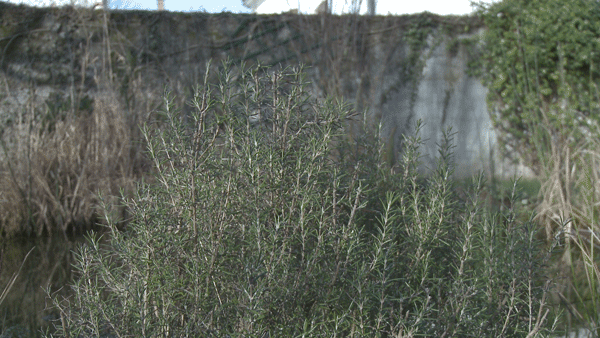

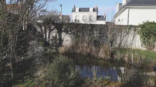

    COMPARATIF EXTERIEUR
    EOS 5D. 100 ISO. F :10
    EOS 7D. 100 ISO. F :10
    EX1. ND2. F :4,8
    En fait, ces trois captures d'images résument assez bien tout ce qui séparent les trois machines à l'exception d'une seule : la profondeur de champ.
    Pour comparer il faut que les images soient identiques, y compris sur ce point. A propos de point, il est réalisé sur la touffe de roseaux secs au centre de l'image. Les images ont été un peu étalonnées afin de les rapprocher en terme de gamma et de neutralité colorimétrique. Par contre tous les rushes présentés sont complètement bruts sans aucun étalonnage.
    Qu'observe-t-on ?
    - La première chose qui saute immédiatement aux yeux, c'est la grande différence de finesse entre l'EX1 et les EOS. L'image de l'EX1, quoique étant très douce sur ce type de réglage, révèle un nombre incroyable de petits détails bien au-delà de ce que peuvent faire les apn. Regarder aussi le rendu de matière. C'est magnifique. Sur le mur de séparation, tout y est.
    - Ensuite on va comparer le 7D et le 5D. Les images sont assez proches mais on note quand même un avantage en terme de définition sur le 5D. Il montre un peu plus de détails. Nous verrons si cela se confirme sur d'autres prises.
    - L'aliasing. L'EX1 en est quasiment exempte. Par contre les EOS sont très mauvais sur ce critère. Nous en reparlerons un peu plus loin. Il y en a un peu partout mais je vous invite à observer de plus près le coin supérieur gauche des images. On dirait que les fils électriques ont été décorés d'un coup de peinture de différentes couleurs. Idem sur la gouttière de la maison en arrière-plan. Ceci n'a rien à voir avec une aberration chromatique quelconque mais montre bien de l'aliasing en chrominance. Il y a aussi des déformations mais que l'on ne voit pas trop en arrêt sur image.
    Aussi je vous invite à regarder les trois rushes ci-dessous où nous avons fait bouger les caméras. Là, vous devriez voir le problème.

    Sur cette simple prise de vues somme toute banale, on observe que l'image de l'EX1 est bien supérieure à nos deux compères photographiques.
    Je fais une parenthèse au cas où un photographe tomberait sur cet article. Les performances photographiques de ces deux boîtiers n'ont rien à voir avec leurs résultats en vidéo car en photo ils sont exemplaires. Nous ne traiterons pas de ce sujet ici mais c'était juste pour éviter toute équivoque.

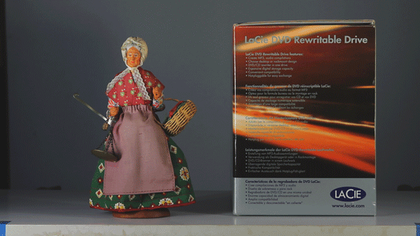

    COMPARATIF EN STUDIO

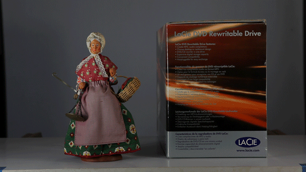

    Bon, nous allons rentrer nos appareils en studio. Je rappelle qu'à partir de ce moment les deux EOS utiliseront le même objectif.
    Une autre difficulté nous est apparue pour faire des prises identiques. Les trois machines ont chacune un capteur de taille différente. C'est pourquoi vous verrez deux petits repères bleus en bas du support filmé afin de retrouver rapidement le même angle de champ entre les trois appareils.
    Les temps de pose sont tous au 1/50 de seconde.
    Eos 5D. ISO 200. F : 6,3.
    Eos 7D. ISO 200. F : 6,3.
      EX1. 0 dB. F : 4.
    Voici donc un plan fixe en studio. Retrouve-t-on les mêmes choses que sur la prise en extérieur ?
    Oui, exactement pareil. Même hiérarchie concernant le pouvoir séparateur, aliasing sur les EOS.
    Concernant l'aliasing, on pourra observer celui-ci sur la tranche du couvercle de la boîte. Mais on verra aussi du moiré sur les habits du personnage. Il est particulièrement visible sur son tablier. On note que l'EOS 5D en produit plus que le 7D.

    Il semble bien que l'effet de moirage lors des mouvements soit moins marqué sur le 7D que sur le 5D.

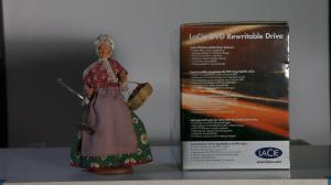

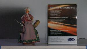

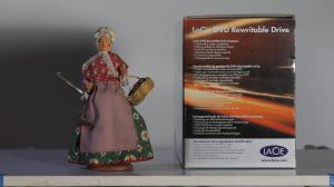

    BASSE LUMIERE
    Un test dit de basse lumière pour être fiable n'est pas forcément facile à réaliser. De plus un luxmètre est indispensable pour bien mesurer ce que l'on fait et donner des chiffres réels. Il faut aussi étudier le comportement du capteur avec des mires colorimétriques car sa sensibilité chromatique n'est pas forcément également répartie. Bref on est assez loin de la traditionnelle bougie ou de l'éclair d'allumette allumant une cigarette que l'on nous montre à longueur de temps sur le web.
    Ce que nous avons plutôt cherché à faire ici c'était de tester, sous une même lumière faible, le comportement des appareils à leurs différentes sensibilités. C'est presque pareil mais nous appelleront plutôt ce test : Test des hautes sensibilités.
    La lumière a donc été réduite et, pour vous donner une idée, elle a été mesuré à F:5,6 au 1/50 de seconde à 1600 ISO. Ce n'est pas beaucoup car en pratique on veillera quand même à opérer sous des lumières un peu plus copieuses. Lors de ce test toutes les machines étaient au 1/50 de seconde pour leur vitesse d'obturation.
    L'EX1 n'a pas de réglage de sensibilité donnée en ISO comme en photo mais un gain réglable indiqué en dB comme toute caméra vidéo. Pour suivre la progression rappelons qu'une progression de 6 dB est égale à un doublement de sa sensibilité. Si à 0 dB la sensibilité nominale est évaluée à 400 ISO, à +6 dB cela équivaudra à 800 ISO, +12 dB à 1600 ISO et ainsi de suite.
    Nous avons mis ici des captures d'images accompagnées du rush correspondant car pour bien apprécier le bruit et la façon dont il se manifeste il faut pouvoir regarder le défilement d'image.
    Je vous conseille d'observer particulièrement la partie de la boîte qui est orangée. C'est sur cette couleur que les capteurs sont le plus à la peine.

    Nous observons tout de suite la suprématie de l'EOS 5D. C'est sans appel. Ici nous retrouvons la logique des résultats en photo. En effet les photosites du capteur mesurent un peu plus de 6 micromètres et sont les plus gros des trois appareils. Plus les photosites sont gros, plus ils récoltent de lumière. On peut donc filmer en lumière faible jusqu'à 1600 ISO tout en gardant une image propre. Un peu bruité mais pas désagréable et sans trop de baisse de définition.
    La (mauvaise) surprise vient plutôt de l'EOS 7D. Il est un peu à la rue et, dès 800 ISO, c'est assez acrobatique. Il vaudra mieux s'en tenir à 400 ISO ou moins. Daniel avait bien remarqué ce fait et nous avons pu le quantifier. C'est curieux car j'ai vu des tests très sérieux en photo ou la différence est loin d'être aussi marquée avec l'EOS 5D. Mais les 18 millions de pixels sur une surface moitié moins grande entraîne une forte diminution de la taille des photosites. Je pense que le double Digic 4 qui équipe le 7D est incapable de réaliser les mêmes performances en vidéo que celles dont il est capable en photo pour pallier à cette diminution.
    L'EX1 ne s'en sort pas si mal que cela. Réputée pour sa sensibilité en vidéo, elle reste en retrait par rapport au 5D mais pas par rapport au 7D. A +6 db (c'est-à-dire 800 ISO pour les EOS à peu près au même diaph et à même vitesse d'obturation) elle bruite très peu et tient la comparaison avec le 5D. Le 7D est déjà lâché.
    A +12 db (c'est-à-dire 1600 ISO) elle bruite. Mais vous noterez que c'est un bruit assez fin et très peu affecté de coloration. Un peu comme du grain argentique, ce qui n'est pas forcément désagréable en basse lumière, la mode étant aux choses anciennes, on retrouve l'aspect des pellicules d'antan. Le 5D tient encore le pavé mais le 7D est hors course.
    A +18 db (3200 ISO) l'EX1 souffle fort. A réserver pour des prises de documents où l'on ne peut vraiment pas faire autrement. Le 5D laisse monter un peu de bruit coloré mais, en cas de besoin absolu c'est encore jouable.
    L'EX1 s'arrêtera là. A 6400 ISO cela bruite beaucoup et de façon désagréable sur le 5D. Quant au 7D... à regarder par curiosité.
