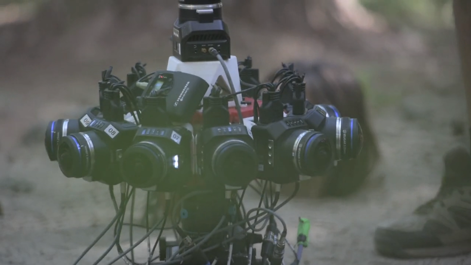

En octobre 2017, Alexandre Aja sortait la saison 1 de Campfire Creepers une série d’horreur tournée entièrement pour la VR (180 et 360) et qui place le spectateur comme protagoniste principal de l’histoire. Pour ce faire, il n’a pas utilisé une caméra VR mais bien plusieurs caméras collées les unes aux autres avec chacune un objectif fish-eye, pour bénéficier d'un haut niveau de qualité d'image.

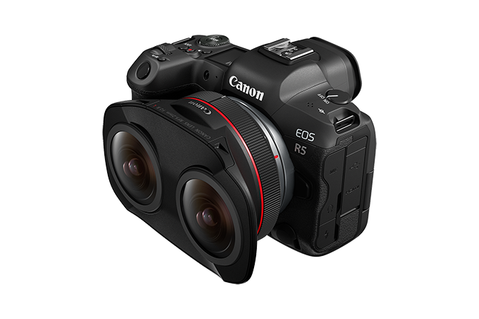

Conçu, en premier lieu, pour une utilisation avec le Canon EOS R5, il peut être associé à d’autres boîtiers en monture RF. Toutefois son utilisation devient particulièrement intéressante lorsqu’elle est combinée à un capteur de très haute résolution (comme le capteur 8K de la R5).

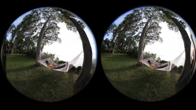

En effet, lors d’un enregistrement VR, les deux images captées au travers des deux optiques apparaissent côte à côte sur le capteur. Leur définition individuelle est donc divisée par deux : sur un capteur 8K, seule une portion 4K sera allouée à chaque image.
Un capteur à haute résolution donne alors une image 180° en haute résolution avec une bonne sensibilité.

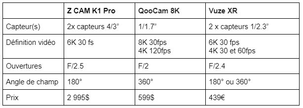

Ici Canon s’attaque au marché de la VR 180°, un marché très concurrentiel avec des prix encore plus bas. Dans les dernières années, de nombreuses caméras sont sorties. Cela reste des caméras compactes prévues uniquement pour cette utilisation, donc pas question de changer l’objectif ou d’avoir accès aux mêmes réglages que sur un boîtier, mais les prix deviennent plus abordables.
Comparatif avec des caméras VR :
On a donc ici un bon entre deux : de la versatilité et un aspect compact (ajoute des possibilité à un boîtier standard) tout en conservant la haute résolution, la sensibilité et le débit que propose le R5, tout cela à un moindre coût.

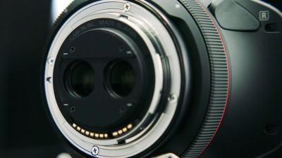

Alors que certaines marques misent sur un grand nombre de lentilles pour avoir un champ de vision complet à 360° (la Insta360 Pro possèdent 6 lentilles à 200°), Canon décide ici de se rapprocher au maximum de la vision humaine en plaçant seulement deux lentilles avec un espacement de 60mm entre elles (similaires à l’espacement moyen entre deux yeux humains).
Grâce à cette disposition, cet objectif doit théoriquement produire des images 3D mais cette fonctionnalité est très peu mise en avant par Canon, on manque donc d’information pour vous en dire plus.

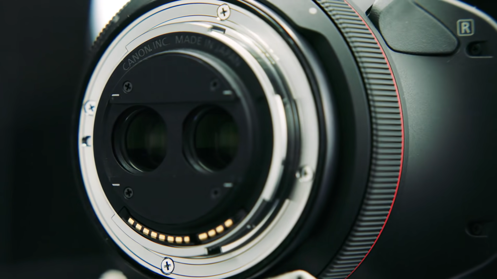

L’optique ne possède pas d’auto-focus mais une bague de mise au point permet de régler la netteté des deux objectifs ou à l’aide du cadran de mise au point différenciant les deux optiques. Sa distance minimale de mise au point est de 20 cm.
Comme les autres objectifs Canon appartenant à leur série L, elle est composée de 12 éléments séparés en 10 groupes dont deux lentilles destinées à supprimer presque entièrement les aberrations chromatiques. Elle est résistante à la poussière et à l’eau et pèse 350g ce qui en fait un outil très compact et résistant pour la transporter facilement.
Son utilisation n’est pas compatible avec des filtres externes mais l’optique possède un porte-gélatine interne permettant d’accueillir ND, filtres colorés etc...

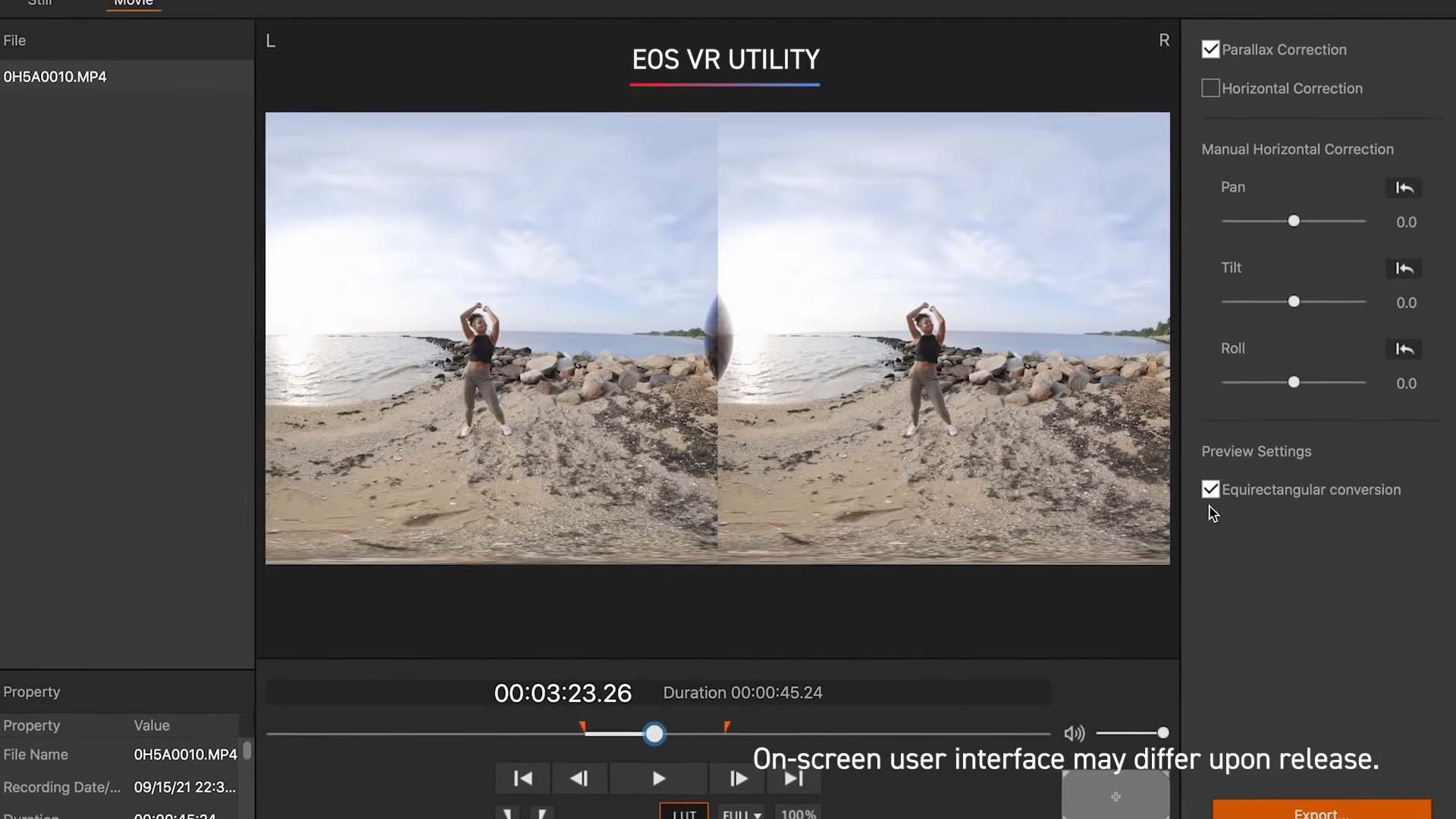

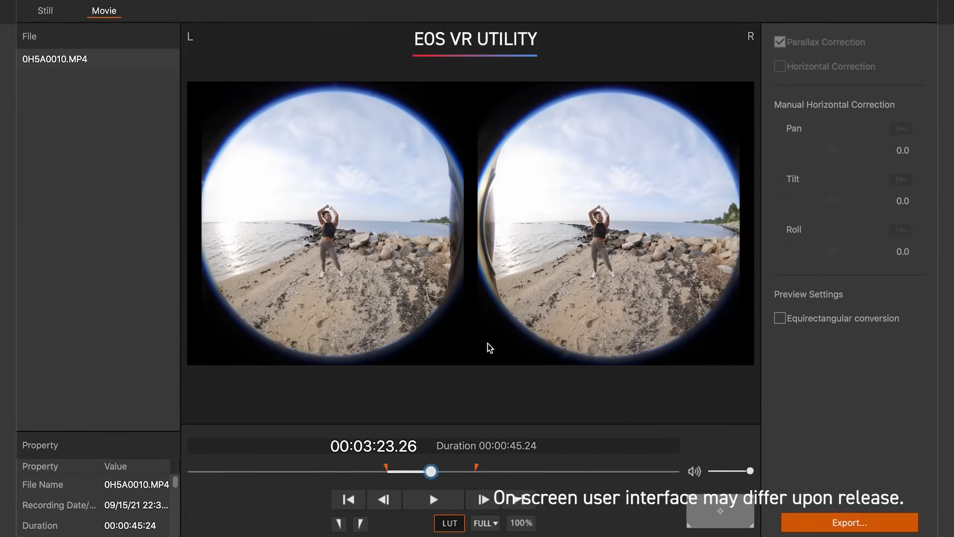

Pour accompagner la sortie de l’objectif, la marque a également annoncé une mise à jour pour le R5 ainsi que deux plug-ins pour Premiere Pro afin que le workflow VR 180° devienne accessible à tous.
Les plug-in permettent de convertir les rushs bruts circulaires en image rectangulaire pour ensuite les travailler de façon plus traditionnelle. Lors du tournage, une seule image est enregistrée donc la synchronisation est parfaite et le workflow moins lourd.
