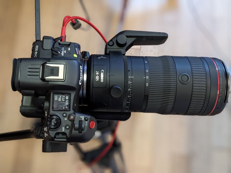

Canon vient d’annoncer la sortie d’un zoom qui combine un range et une ouverture jusqu’ici inégalée dans les gammes d’optiques photo-vidéo : le Canon RF 24-105mm F2.8L IS USM Z.
Cette optique, outre des caractéristiques optiques innovantes, inaugure une nouvelle gamme “Z” que Canon souhaite positionner à la croisée des usages photo et vidéo.

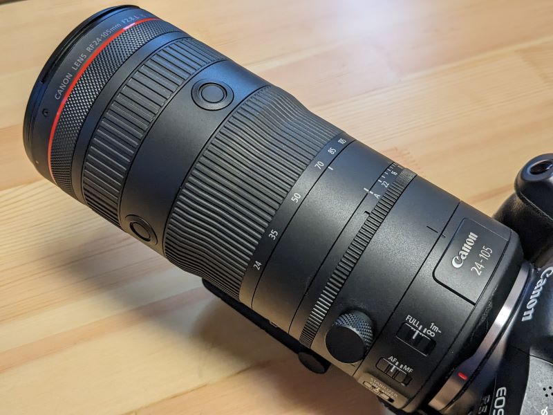

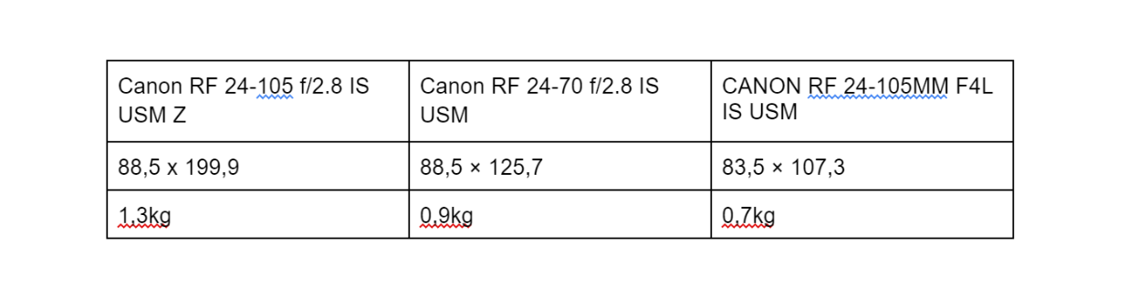

L’optique mesure 19,9cm x 8,85cm pour un poids de 1,3kg. En optique, tout se paye, et gagner un diaph ça veut dire aussi doubler de poids et de longueur :

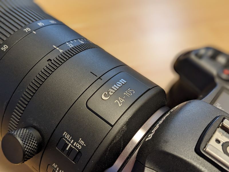

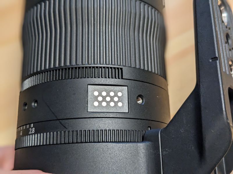

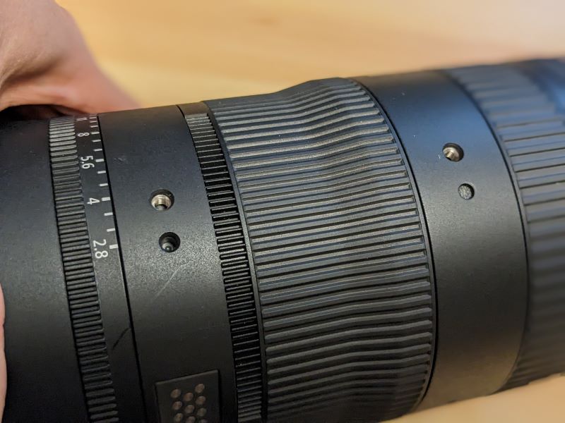

Canon propose donc deux accessoires de type commande de zoom, le PZ-E2 et PZ-E2B qui se fixent sur l’optique via des trous filetés et sont reliés électroniquement au boîtier ou à la caméra via une connectique présente sur le fût.
Les deux commandes disposent d’un port USB-C et le PZ-E2B (B pour “Broadcast”) d’un port 20-pin.

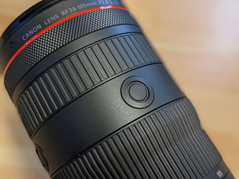

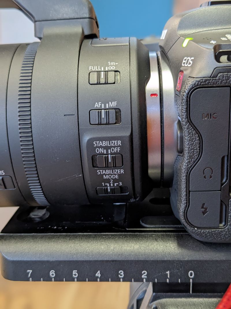

Elle est dotée de trois bagues : zoom, focus et iris. Cette dernière peut basculer entre un mode auto, dans lequel l’ouverture sera pilotée par la caméra, et un mode manuel.
Dans ce mode manuel, le pilotage de l’iris évoluera de manière fluide, ce qui pourra s’avérer utile en vidéo.
L’iris est constitué de 11 lamelles, contre 9 sur les autres zooms RF de la firme japonaise, rejoignant les caractéristiques de ses zooms CN-E, donc destinés au cinéma.
La bague de point, électronique, peut être paramétrée pour réagir de façon linéaire ou selon la vitesse de rotation.
Côté AF, l’objectif est équipé de moteurs Dual Nano, dont chacun entraîne différents groupes d'objectifs, qui “travaillent de concert pour produire une mise au point plus efficace et plus rapide”.
L’optique est dotée d’un système de “parfocalité” électronique, qui permet de maintenir le point le long de la course de zoom. Il bénéficie également d'une fonction de suppression du focus breathing électronique.

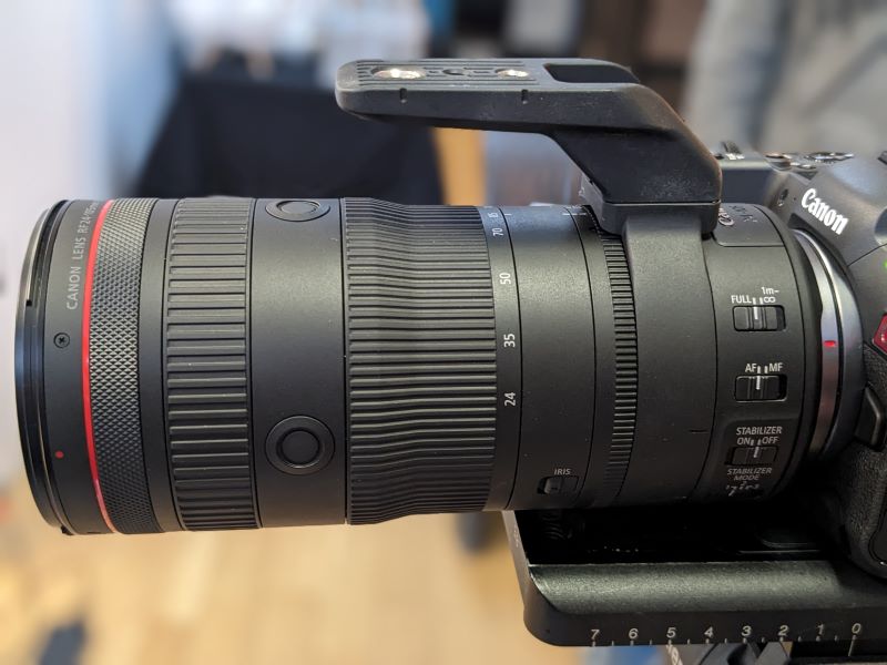

Le zooming se fait en interne, la longueur de l’objectif ne change pas selon la focale, ce qui facilite la mise en place de configurations de tournage.
L’optique, comme toutes les nouvelles optiques RF, est également dotée d’une bague de contrôle paramétrable. Elle dispose par ailleurs de deux boutons personnalisables sur le fût.

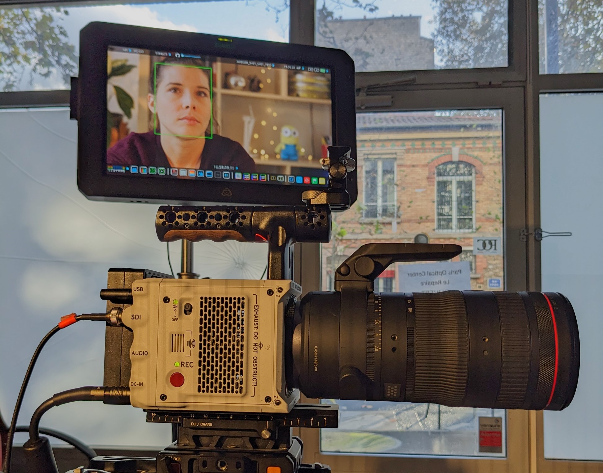

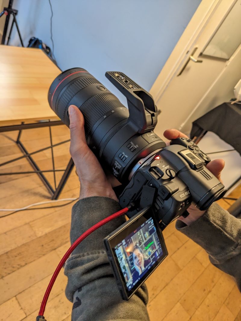

NB : On a monté l'optique sur une Komodo-X, ça fonctionne... et même on a vu la détection de visages en action
