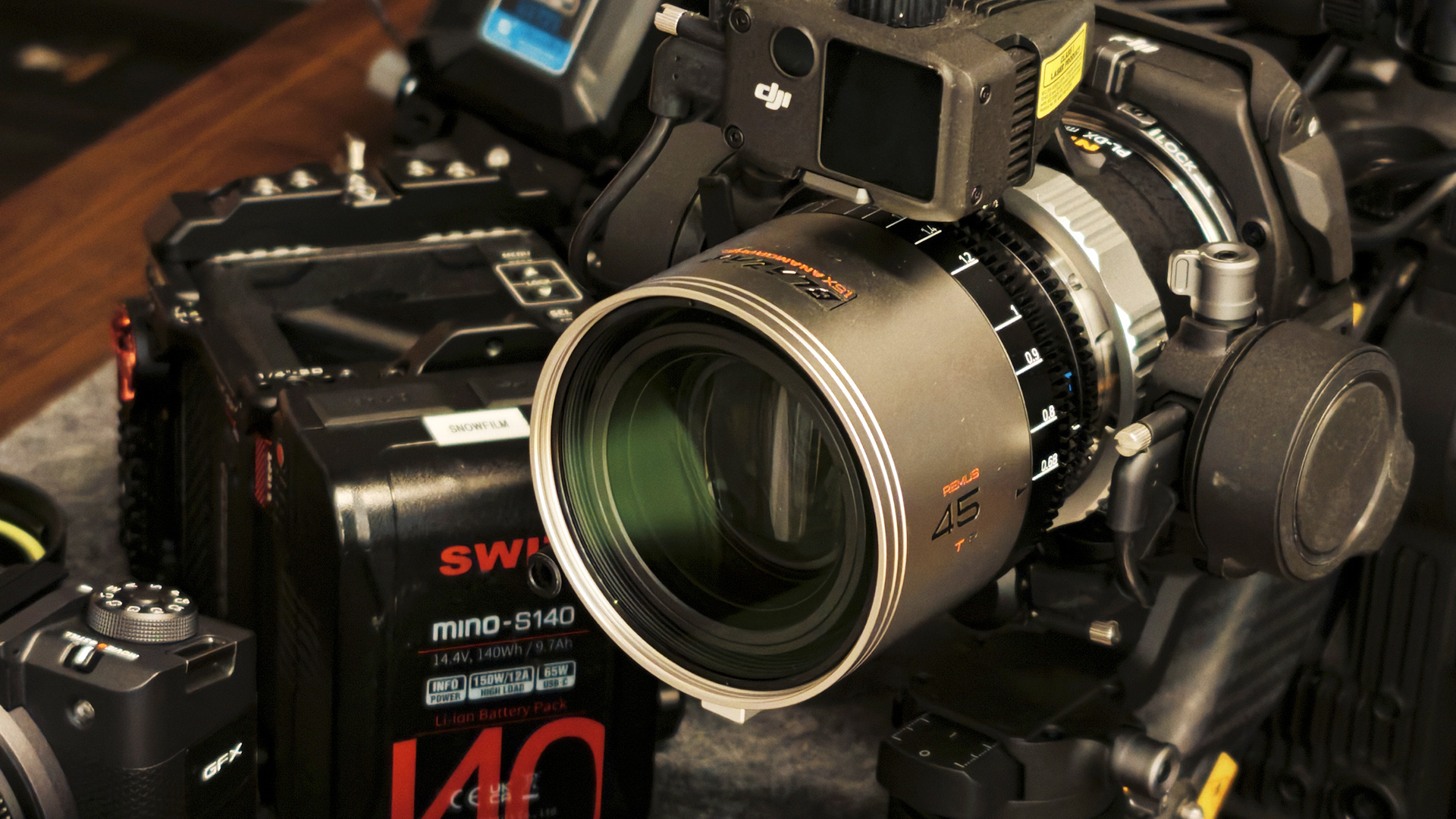

Blazar, fabricant d’optiques chinois, anciennement connu sous le nom Great Joy, a révélé une nouvelle série d’optiques anamorphiques: les Blazar Remus 1.5x.

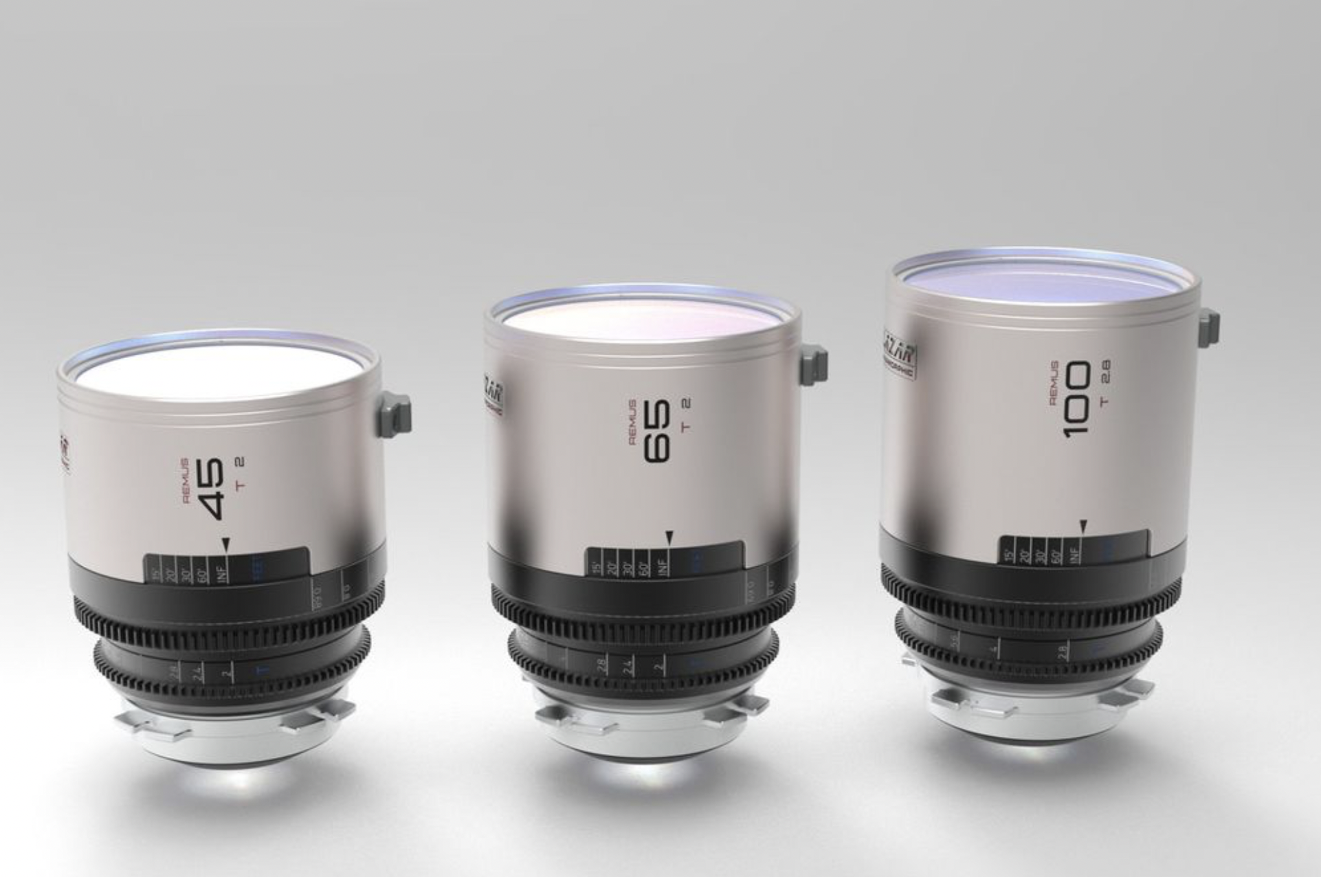

Déclinées sous trois focales, un 45, un 65, et un 100mm, le point fort principal de ces optiques est leur compacité. D’une longueur comprise entre 9 et 12cm pour 750 grammes, ce sont des objectifs qui sont conçus pour être utilisés sur des petits stabilisateurs, y compris le Ronin 4D.
La série couvre les capteurs Full Frame, et est vendue avec deux choix de montures interchangeables: EF et PL.

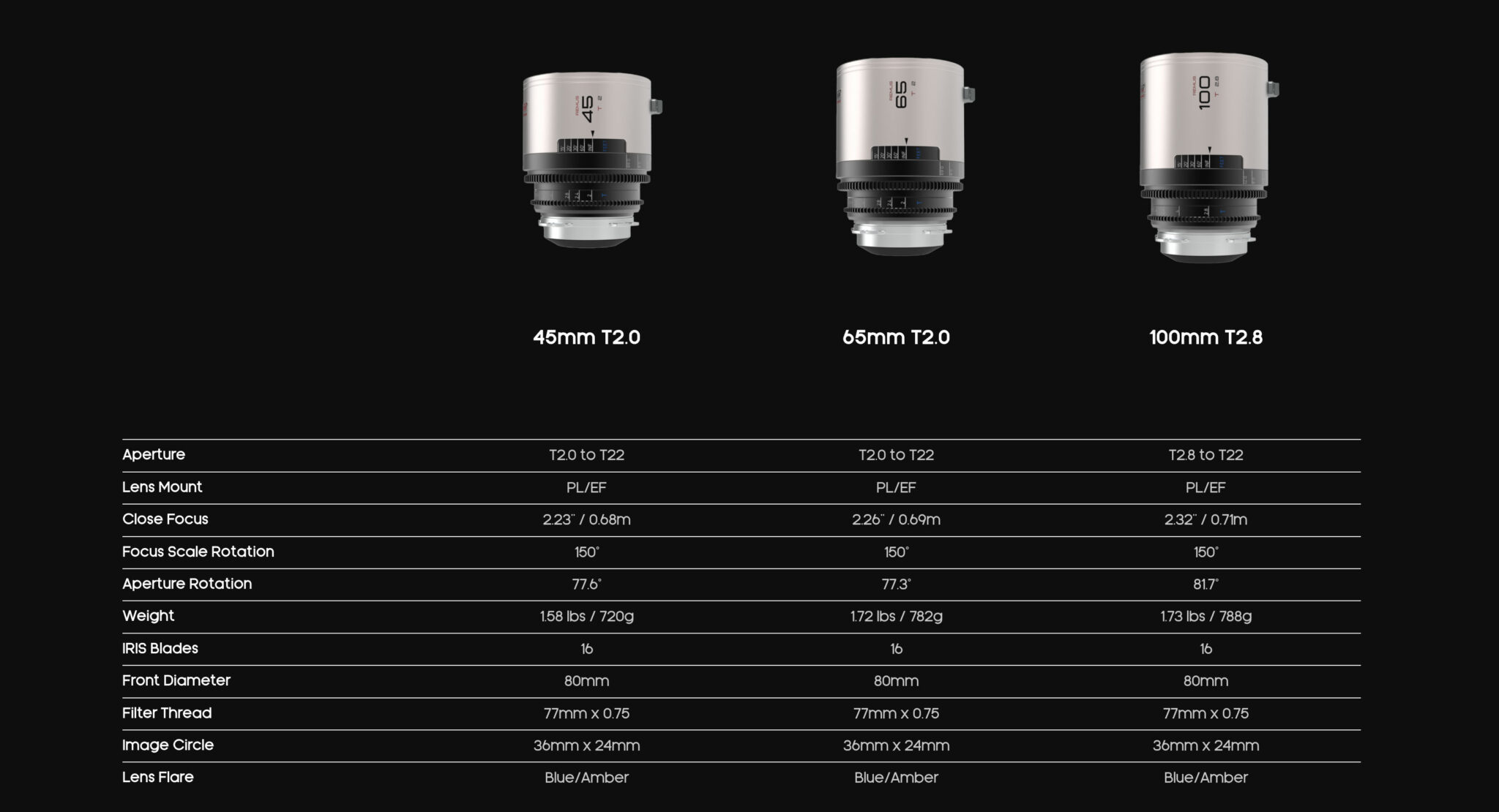

Ces petites déconvenues sont, cependant, contrebalancées par des distances de point minimales très basses, rares sur les optiques anamorphiques. En effet, le 45, le 65, et le 100mm affichent respectivement un close focus de 68, 69, et 71 cm.
- Le 45mm ouvre à T.2, tandis que les deux autres focales ouvrent à T2.8.
- La bague de point n’offre qu’une course de 150°, pouvant rendre difficile une mise au point précise, quand la norme de l’industrie se situe à 360°.
Au niveau de l’esthétique, les Remus vendent une image douce et vintage. Deux choix de revêtement optiques sont proposés: amber (flares orangés) ou blue (flares bleutés).
Leur diaphragme ovale est composé de 16 lames, construction curieuse qui me semble encore inconnue chez d’autres fabricants.
Dernière chose, tous les objectifs disposent d’un diamètre frontal de 80 mm, et d’un pas de vis de 77 mm à l’avant.
