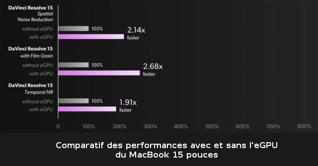

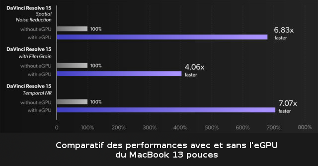

Étant donné que c'est un processeur graphique externe Blackmagic, le montage, l'étalonnage, les effets spéciaux, le visionnage de fichiers RAW seront facilités (c'est le principe même d'un PC plus puissant). C'est bien évidemment adapté pour DaVinci Resolve (graphique des améliorations de performances -disponible sur la page internet promotionnelle de Blackmagic- plus bas). Les performances seront également améliorées pour les jeux vidéos et la VR, ces programmes nécessitant de grandes performances graphiques. Cependant, FinalCut Pro X ne bénéficie pas des performances accrues, d'après Video effects prod et Newsshooter. Une absurdité à absolument corriger au plus vite avec une mise à jour de Final Cut ou du pilote du eGPU.
