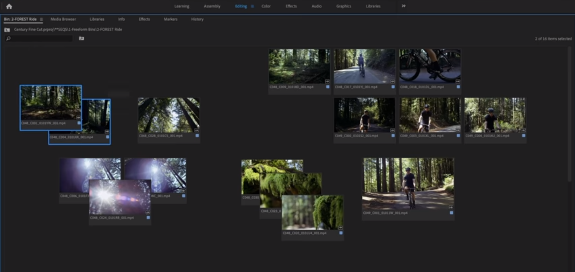

Avec cette mise à jour, Adobe introduit dans Premiere Pro un “panneau de projets à structure libre”, qui est en fait une sorte de tableau de post-it, où l’utilisateur pourra venir y coller des médias, clips, ou autres éléments et les agencer comme il le souhaite, selon un fil narratif par exemple, ou bien par thématique, chronologie, etc, pour “penser” son projet avant de l’insérer dans la timeline.
Cet outil fait pas mal penser aux outils de brainstorm, très à la mode actuellement, où encore aux “tableaux d’humeur” (“mood board”), où on vient “pinner” et agencer des idées, des images, des photos, etc pour donner une impression d’ensemble d’un projet, une organisation, ou encore d’un produit. Bref, c’est à la mode...
Mais au-delà de l’effet de mode, l’outil est intéressant, on peut visuellement repérer les clips, les organiser en les rassemblant par glissement, les afficher en plus ou moins grande taille selon par exemple leur importance dans le projet :
L’outil permet également de pré-visionner les rushes, de poser des points in et out, et d’insérer une suite de clips dans la timeline, pour créer un ours en quelques minutes.

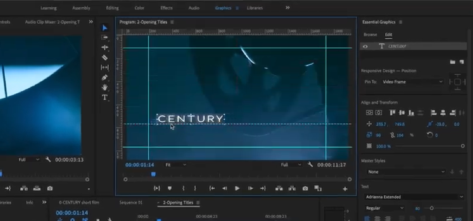

Adobe rend désormais (enfin ??) disponible dans Premiere les règles et repères, bien connus des utilisateurs de Photoshop :
On va pouvoir enregistrer des modèles de repères, les réutiliser pour un prochain projet ou encore les partager avec d'autres.

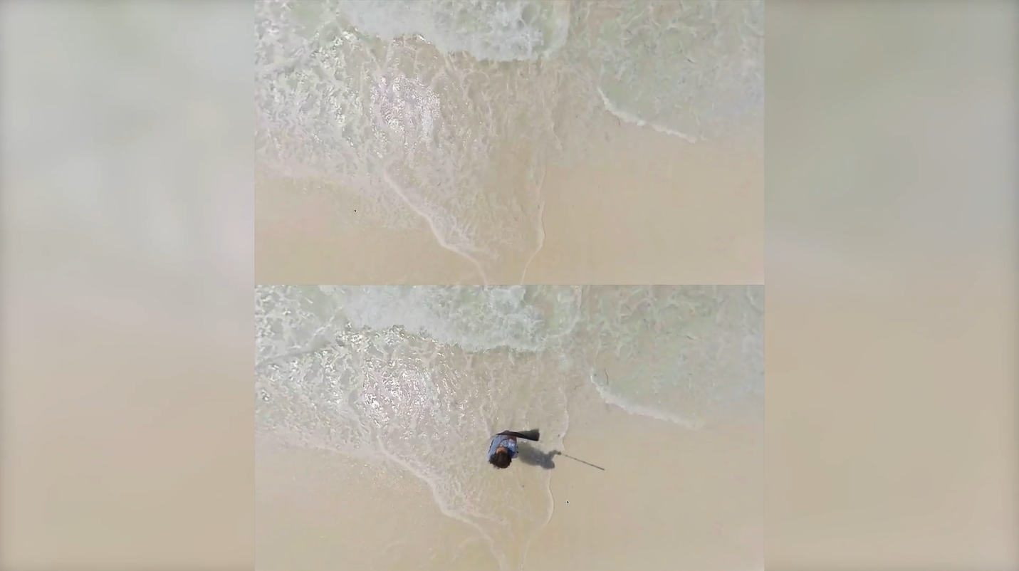

Grosse nouveauté pour After effects avec l’arrivée de la fonction Remplissage d’après le contenu, qui s’appuye sur le moteur d’intelligence artificielle Sensei d’Adobe.
Cette fonction permet de supprimer un élément d’une image (objet, véhicule, personne).
L’utilisateur va sélectionner l’élément à supprimer via un masque, définir deux images-clés, et After Effects fera le reste.
Bien sûr, il ne faut pas s’attendre à ce que cela fonctionne dans toutes les situations, comme par exemple dans le cas d'un mouvement devant un objet à supprimer.
