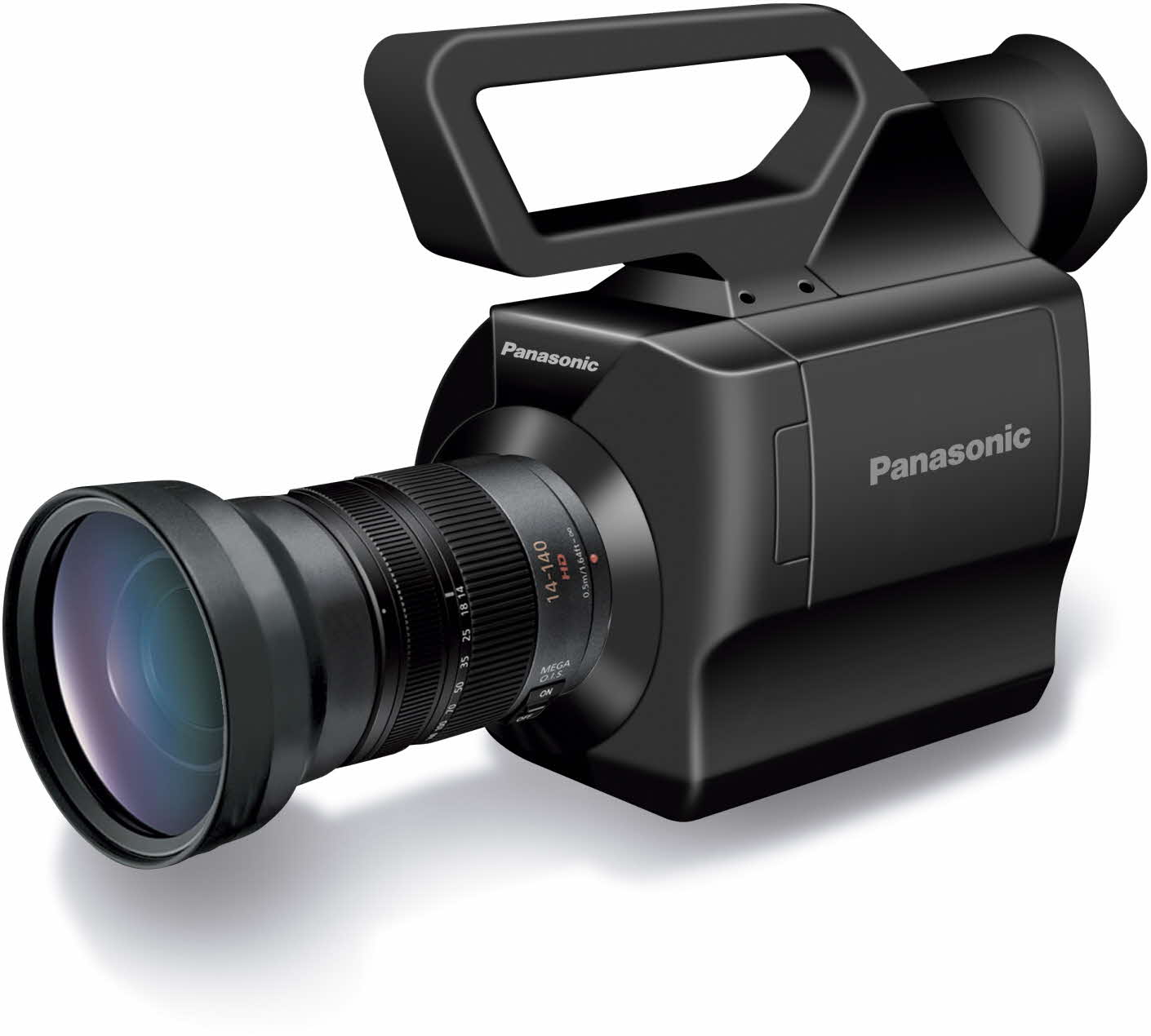

En fin d'année Panasonic proposera une nouveau camescope AF101 (AF100 aux US) basé sur un capteur 4/3, dédié donc aux optiques, filtres et adaptateurs 4/3. Il enregistrera sur cartes SDXC en AVCHD puisque le camescope sera dans la gamme AVCCAM de Pana. ag-af100_illust-new-shadow.jpg
Dans son communiqué le constructeur indique qu'il entend ainsi propose une solution économique à ceux qui désirent une image avec une faible profondeur de champ. Notons que les capteurs 4/3 ont le vent en poupe en photocam, voir la news Photocams : Fuji, Kodak, Sigma et Sanyo rejoignent le groupement du 4|3 !
Ce nouveau modèle AF100 de Panasonic viendra donc probablement s'inscrire dans cette logique d'usages, mais en prenant la question par l'autre bout, celui de l'ergonomie d'un camescope et non d'un APN !
Il disposera de deux slots pour cartes SDXC. Est annoncé avec un filtre de réduction d'aliasing, des connectiques HD-SDI et HDMI, USB, un micro stéréo intégré, deux entrées XLR avec alim Phantom 48V. L'audio s'enregistrera en non-compressé ou en Dolby, à 48 Khz en16 Bit.
