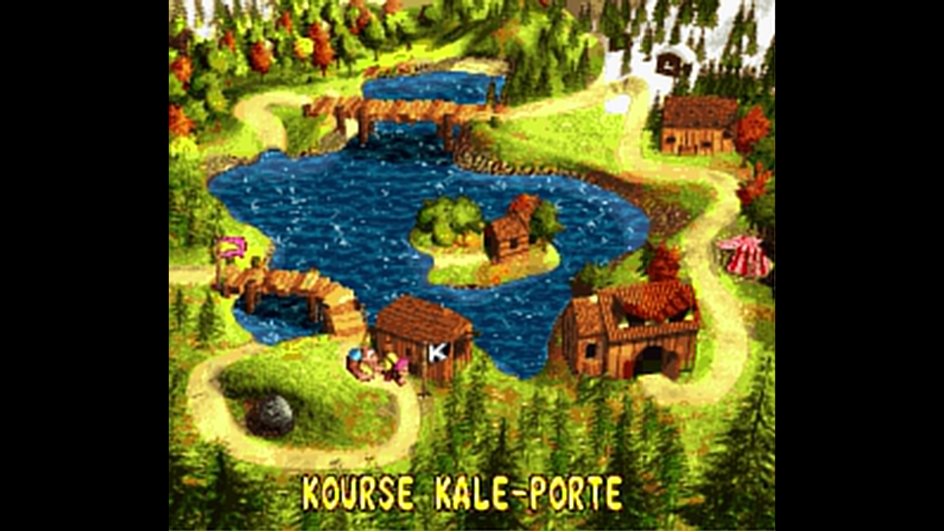

    Donc j'ai mis le fichier "JincResize.dll" dans le dossier "plugins" de AviSynth, puis j'ai créé un fichier AVS comme tu me l'as dit, avec le script (malheureusement je suis obligé de passer par un fichier ".txt" et de changer l'extension ensuite, car bizarrement, je n'ai rien dans le menu "Nouveau document", mais pas grave) que j'ai ensuite glisser dans VirtualDub.
    Bref, ça a marché :good:
    Malheureusement, ça me créé 2 lignes verticales dans la vidéo (vaut mieux afficher l'image entièrement pour voir) :sad:
    De plus, il y a une altération des couleurs par rapport à l'original (sans doute encore un souci d'espace de couleur, vu que j'ai exporté la vidéo de l'émulateur Snes9x avec le codec "UtVideo YUV420 BT.709 VCM".

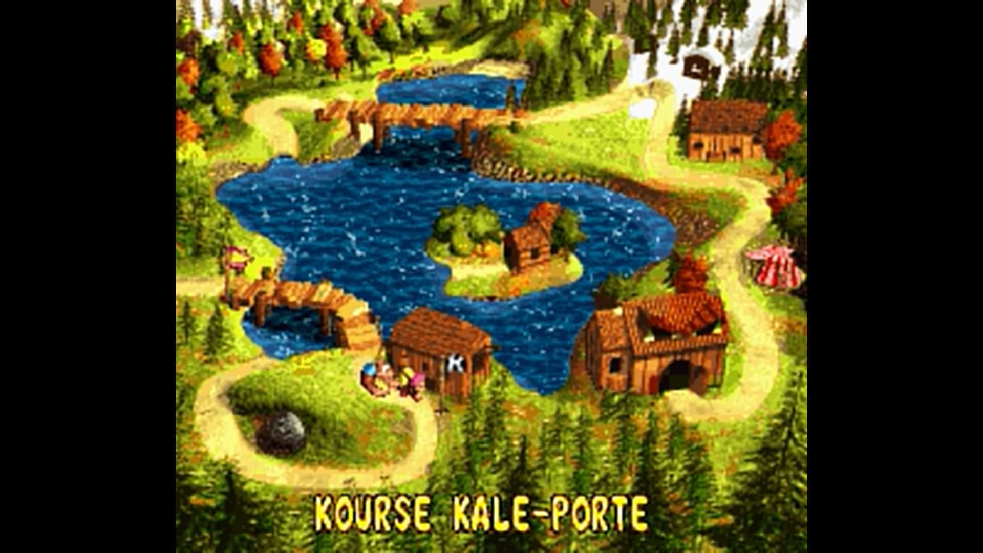

    Juste pour comparer, voici ce que ça donne avec l'upscaling Jinc 3 taps de MadVR :
    Là par contre, aucun souci, et la qualité est nickel ! :approb:

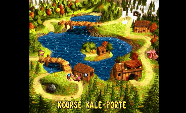

    L'image originale :
